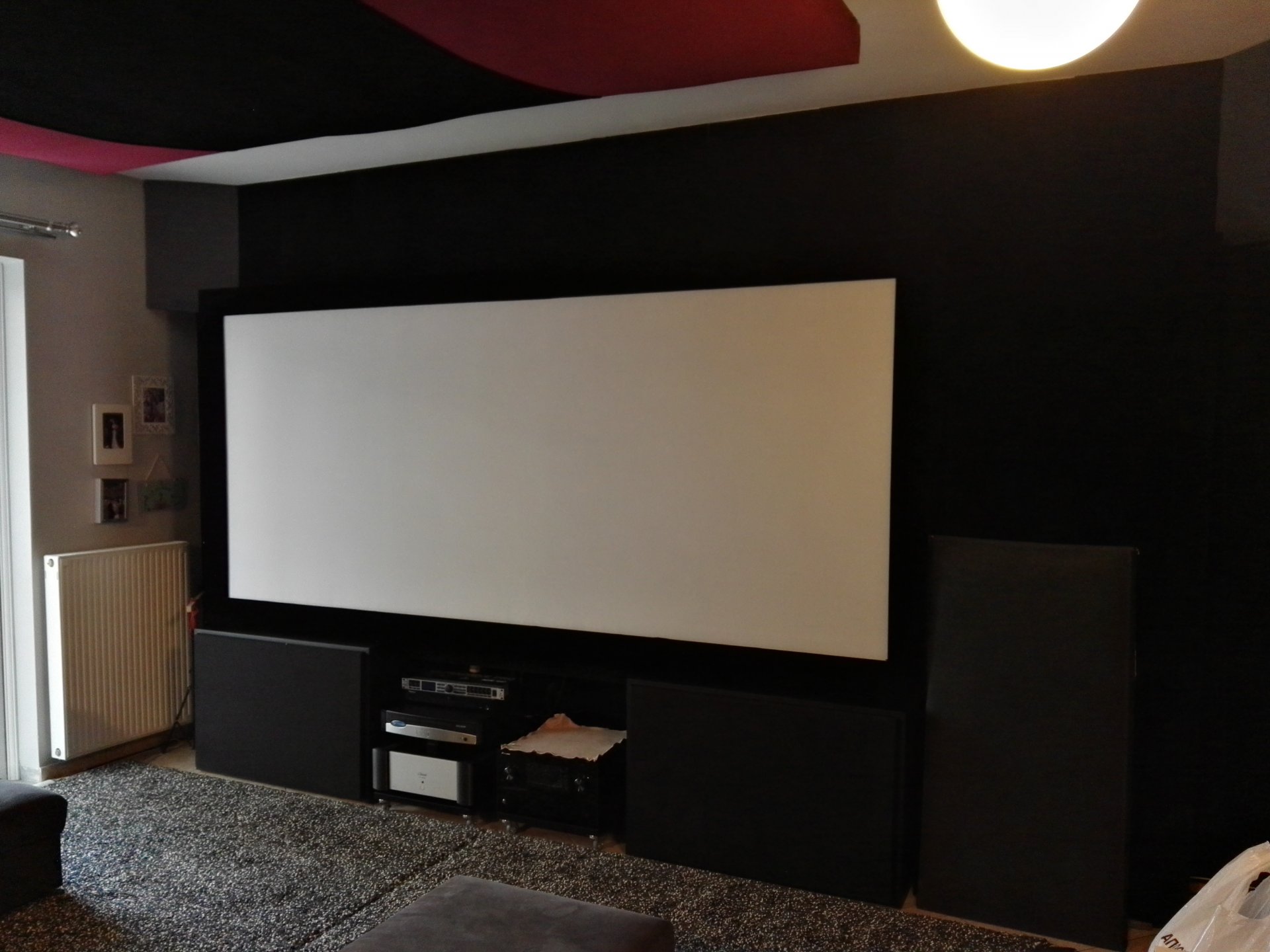

Και έτσι με αυτά Που είδα και και σαλταρα πήρα τούς δρόμους( αντί τα βουνά) και κατέβηκα κέντρο και πηρα σβάρνα τα μαγαζιά, ευτυχώς είναι όλα δίπλα δίπλα και δεν με φάγανε η αποστάσεις.....

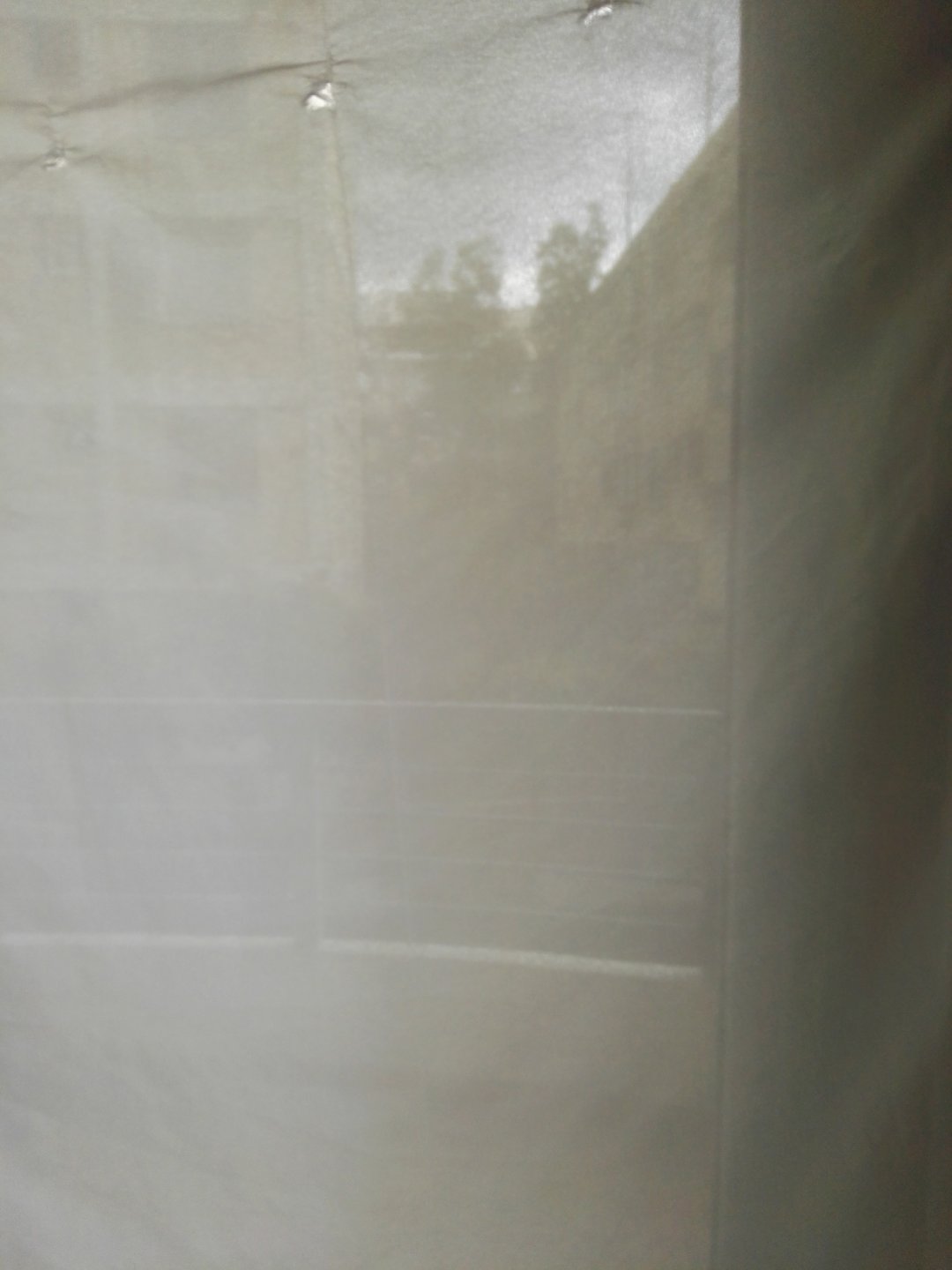

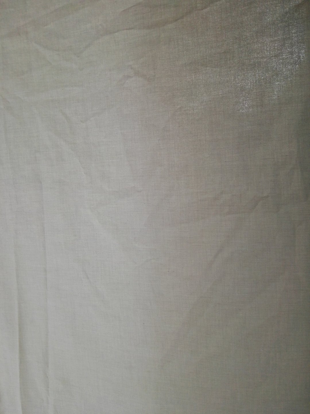

Μετά απο ώρες αναζητήσεων, βουαλα!!! Βρήκα ενα ύφασμα πιο ηχοπερατο πεθαίνεις, αλλά δεν ήξερα πόσο καλά θα έπαιζε στην εικόνα, οπότε πήρα δείγμα 1 μέτρο και πήγα να κάνω δοκιμές.
Βάζω το καινούργιο πάνω από την οθόνη αλλά εκεί δεν έπαιζε γιατί απο κάτω τού ηταν η οθόνη και αντανακλούσε το φως και χάλαγε τελείως η εικόνα( ήθελε να είναι μαύρο απο πίσω για να παίξει σωστά)
Οπότε βγάζω οθόνη την πάω πιο δεξιά και βάζω το δείγμα αριστερά. Έπαιζε στην εικόνα αλλά όχι και τοσο, βέβαια ηταν πρόχειρα βαλμένο χωρίς να είναι Καλά τεντωμένο, μικρό κομμάτι κτλ. Και λεω: οκ για να μπει θέλει πολύ καλή προεργασία απο πίσω απο την οθόνη και πιστεύω θα παίξει, αν οχι ίδια με την άλλη να είναι κοντά στην εικόνα, γιατί στον ήχο σίγουρα θα επεζε γιατί βλεπες τι εχει απο την άλλη μεριά του πανιου
Βαζω μικρόφωνο και μετράω........ μένω παγωτό απο την αποδώσει που έχει στον ήχο! Δεν έκοβε σχεδόν καθόλου.......:o:party::party:

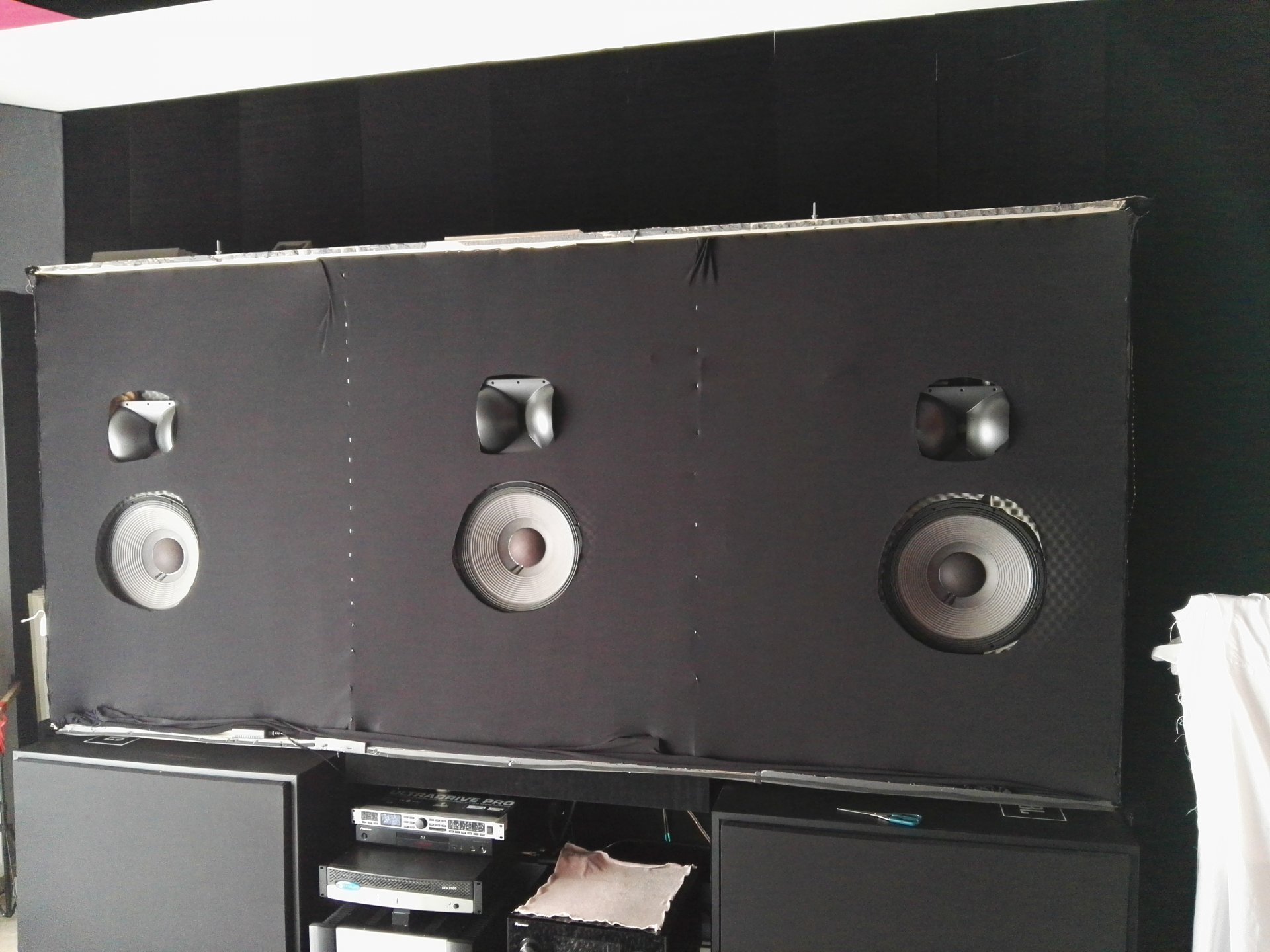

[DOUBLEPOST=1522251851][/DOUBLEPOST]αριστερο ηχειο: με την καινουργια οθονη και χωρις οθονη.....
κοκκινη με οθονη :party::party::party::party::drinks:

Βλέπω να βάζεις και φώς πίσω απο οθόνη όταν δεν παίζει, κάπως έτσι.:thumbsup:
Για να βλέπεις και τα ηχεία σε Μουσική.
:party: ετσι! αφου εγινε πιο ωραιο και μαζεμενο πισω απο την οθονη!:beach:

Λοιπόν Αφού λύσαμε το πρόβλημα του ήχου, έπρεπε να φτιάξω Και την οθόνη να παίζει και στην εικόνα γιατί αν δεν έπαιζε στην εικόνα ολος ο κόπος θα πήγαινε χαμένος.
Έτσι ξεκίνησα πρώτα να φτιάξω πίσω από την οθόνη να είναι κατάμαυρο και ομοιόμορφο. Μετά ξύλινο το παλιό πανί και βάζω το καινούργιο, τεντωνω Καλά και προσεκτικά. πολύ καλά αντέδρασε στο τεντωμα αφού τέντωσε πολύ καλά χωρίς να πάθει τίποτα.....
Κρεμαω την οθόνη και έδειχνε πολύ σούπερ, ηταν πιο λεία η επιφάνεια της απο την προηγούμενη και από λευκή πήρε το χρώμα γκρι του πάγου.
Αυτό οφείλεται στο ότι είναι αρκετά λεπτή - διαφανεί και πίσω από την οθόνη είναι μαύρη και δείχνει αυτο το γκρι του πάγου
Να μπω στο ψητό! Ανάβω προτζεκτορα, αγχωμένος πολύ για το αποτέλεσμα....... η συνέχεια σε λίγο:p:p:D:lolsign:
Το αποτέλεσμα στην εικόνα είναι πολύ καλύτερο απο πριν...... περισσότερο φώς και καλυτερα μαύρα, στα πολύ φωτεινά ,ουρανούς, ήλιο, σύννεφα κτλ φαινόντουσαν σωστά, σε σχέση με πρίν που φαινόταν η ύφανση του υφάσματος!:drinks::dance2: χαρούμενος στο τέρμα!!! αφού πήγα να διορθώσω τον ήχο και τελικά έφτιαξα και την εικόνα......

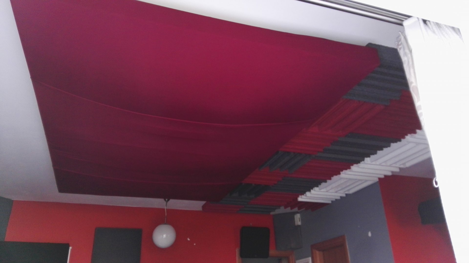

Διόρθωσα και το ήχοαπορροφητικό πάνελ Στο ταβάνι.
Πριν.
Μετά.
Τρία επι 2 Μέτρα πανελ ηταν δύσκολο να βρώ ύφασμα να το ντυσω με μιας, και έτσι του έκανα την πατέντα και του έβαλα βελούδο μαύρο για αντίθεση.
