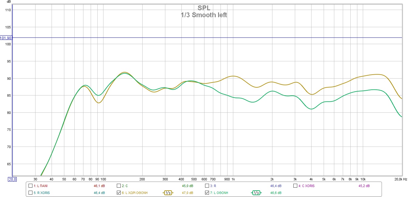

Ανακάλυψα οτι υπήρχε θεμα με την ηχοπερατη οθόνη και ηθελα να τα μοιραστώ μαζί σάς.
Μια μέρα όπως άκουγα μουσική και καθάριζα σχολαστικά το hc, βγάζω την οθόνη να δω αν θέλει καθάρισμα απο πίσω (και να χαζέψω τα 3678 μίας και δεν τα βλέπω γιατί ειναιρ κρυμμένα) παρατήρησα -άκουσα πολυ διαφορετικό τον ήχο.
Έπαιζε πιο δυνατά η φωνές πιο καθαρές και τα όργανα πιο ευδιάκριτα.........:o>:(:(
Από οταν είχα αλλαξει οθόνη απο γκρίζα σε λευκή δεν είχα βάλει μικρόφωνο να δω αν έκοβε περισσότερο η καινούργια η όχι. Και βαζω μικρόφωνο και αρχίζω της μετρήσεις, δεν πίστευα αυτό που έβλεπα από 5 έως 7db έκοβε.......>:(
Βέβαια με τής εντάσεις που ανεβάζουν τα 3678 δεν είχα θέμα π.χ το volume το ειχα στο -20 και η διαλογή ηταν 85- 87 db και η εκρήξεις κτλ 112-115db. Ειχα πολλά περιθώρια αλλα μόνο και μόνο στην ιδέα οτι έχανα τόσα db ξενερώνω....... και έτσι μπήκα στην διαδικασία να βρώ λύση................
Ανεβάζω φώτο από της πρόχειρες μετρήσεις.
Υ.Γ το πρόβλημα λύθηκε και θα ανεβάζω φώτο από της αλλαγές...:party:

Ειναι το αριστερο με και χωρις την οθονη, η πρασινη ειναι με οθονη......

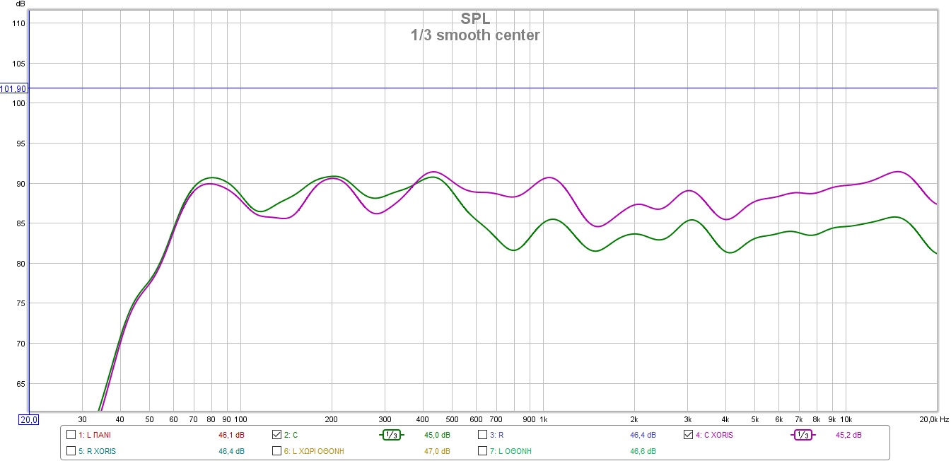

και μια το κεντρικο...
απο τους 500 κυκλους εκοβε...:o:o:o τι ειχα βαλει ο φουστης..... κανονικη οθονη και εκοβε τοσο...?:D:D:D:lolsign:
