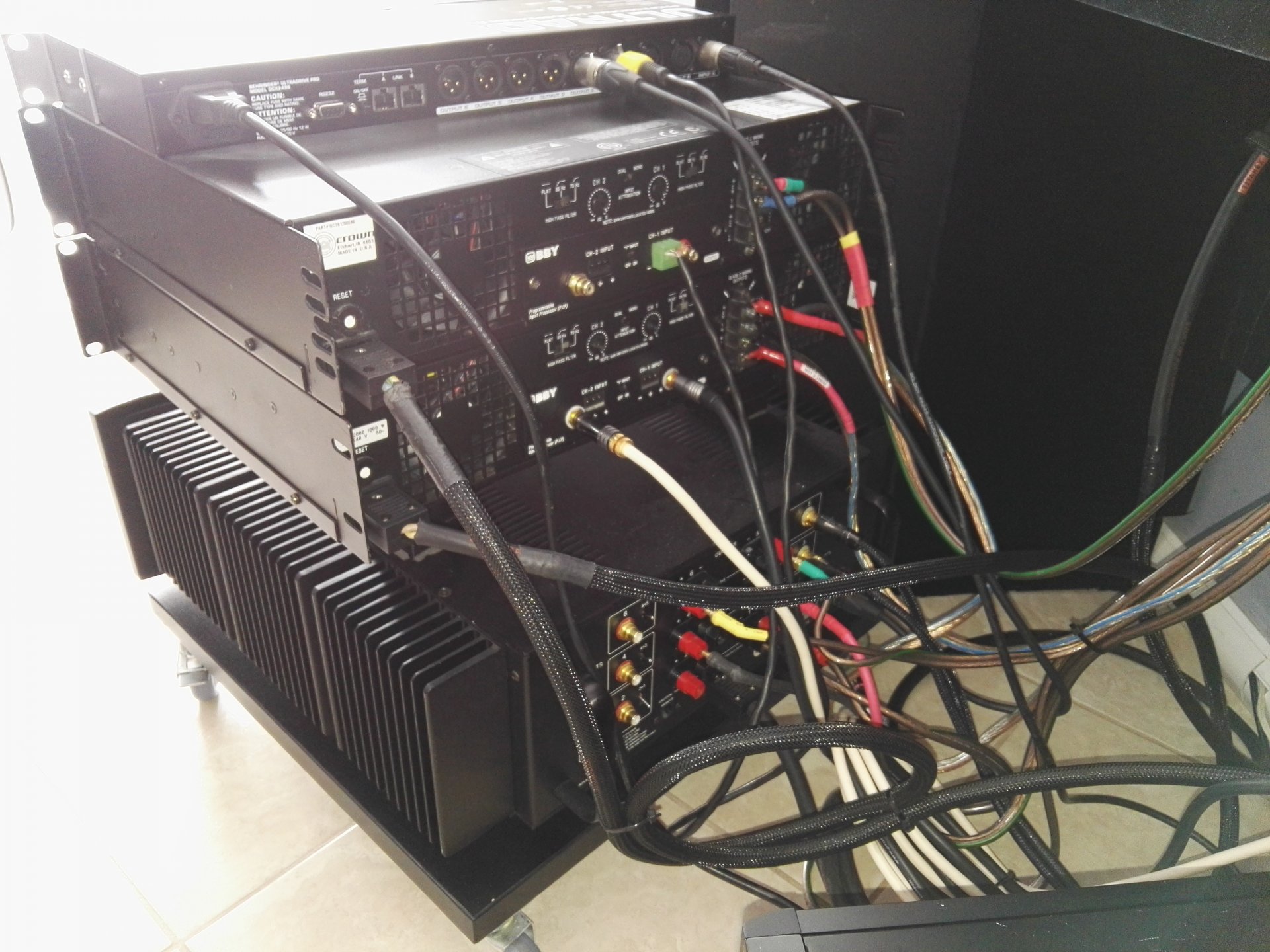

Το δανείστηκα απο τον τραβά, για να το τεσταρο! Συνδεσα μόνο το κεντρικό (για να συνδέσω και τα L R είναι ταλαιπωρία Πολύ) θέλει Πολύ δουλειά και έχει πολύ πράμα για παιχνίδι και ρυθμίσεις. Δεν έστησα μικρόφωνο Αλλά στα 10 λεπτά που άκουσα η διαφορά ηταν μεγάλη, ειδικά στο μεγάφωνο, γεμισε παντελος απο μικρές εντάσεις νομίζεις οτι θα σκιστει η οθονη, αλλο να Του δίνεις 300 w μαζί με την κόρνα και αλλο να Του δίνεις 600 w μόνο στο μεγάφωνο και 150w στην κόρνα, και η κορνα άλλαξε φώναζε πολύ, για μακρινές αποστάσεις, αν είχε πριν 5 φορές τρομερά δυναμικά τώρα έχει 10, και αυτό το κροσοβερ το έκοβε Πολύ το ηχείο. Με είχε βέβαια προειδοποιείησει ο τροβας οτι η διαφορά θα είναι μέρα με τη νύχτα, μου είπε η jbl οτι τα βάζει τα κροσοβερ Έτσι για να τα βάζει, γι'αυτό και στης μεγαλύτερες σειρές δεν βάζει κρος, η jbl τα φτιάχνει να παίζουν active!
Θα ρυθμισω με μικρόφωνο Και θα εχω μια καλύτερη εικόνα, θα ενημερώσω. πάω δαγκωτό για di-amp active!!! Μάλλον τα sub θα τα κάνω L-R και θα παίξω tri-amp τα L-R, Αλλά Εκεί θα πρέπει να πάρω δύο DCX2496 να δούμε πως θα είναι καλύτερα.....

Καλησπερα και καλες θεασεις - ακουσματα κι απο μενα.
Μια ερωτησης καθοτι κι ασχιετος ... στον 1200 στο ch-1 input τι ειδους "βυσμα" ειναι ? (το πρασινο)

ευχαριστω! ειναι γυμνο xlr, το εχουν η cinema σειρα, μαλλον για να μην πιανουν πολυ χωρο γιατι βγαζει μεχρι και οχτακαναλους για να χωραει....

Πιστευω οτι καποιος προσεσορας απο bss ή dbx, για να μην πω για ποιο ακριβο ισως ειναι καλυτερη λυση.
δεν ξερω τα μπερι δεν μου καθονται εκτος αν θελεις κατι πολυ οικονομικο.

Και εγω είμαι τού καλού, γι'αυτό εχω πάρει τελικούς cts και δεν έχω πάρει φτηνό crown η behringer, το συγκεκριμένο 2496 μου το πρότεινε ο τροβας πού το έχει δουλέψει και το Ξέρει καλά οτι ειν πολύ καλό και δεν έχει αντίπαλο στα λεφτά του, συν οτι περνει τρελει αναβάθμιση. γι'αυτό πήρα να το δοκιμάσω και Μετά να αποφασίσω. Και ο ear το εκγρίνει, όχι πώς το dbx δεν θα παίξει καλύτερα Αλλά τα 700 ευρώ διαφορά μπορεί να μην αξίζει.....

Το time alignment το έστρωσες στον μπέρυ ή έχεις ευθυγραμμισμένη την κόρνα και δεν χρειάζεται?

δεν πείραξα κάτι μόνο το άκουσα, Αλλά μου ακούστηκε μια χαρά, θέλει μικρόφωνο για να γίνει ακριβέστερα
Δεν ξερω γιατι εδω εχει ενα 1000αρικο, αλλα πιστευω μπορεις να το βρεις απ εξω στα 300 περιπου.
