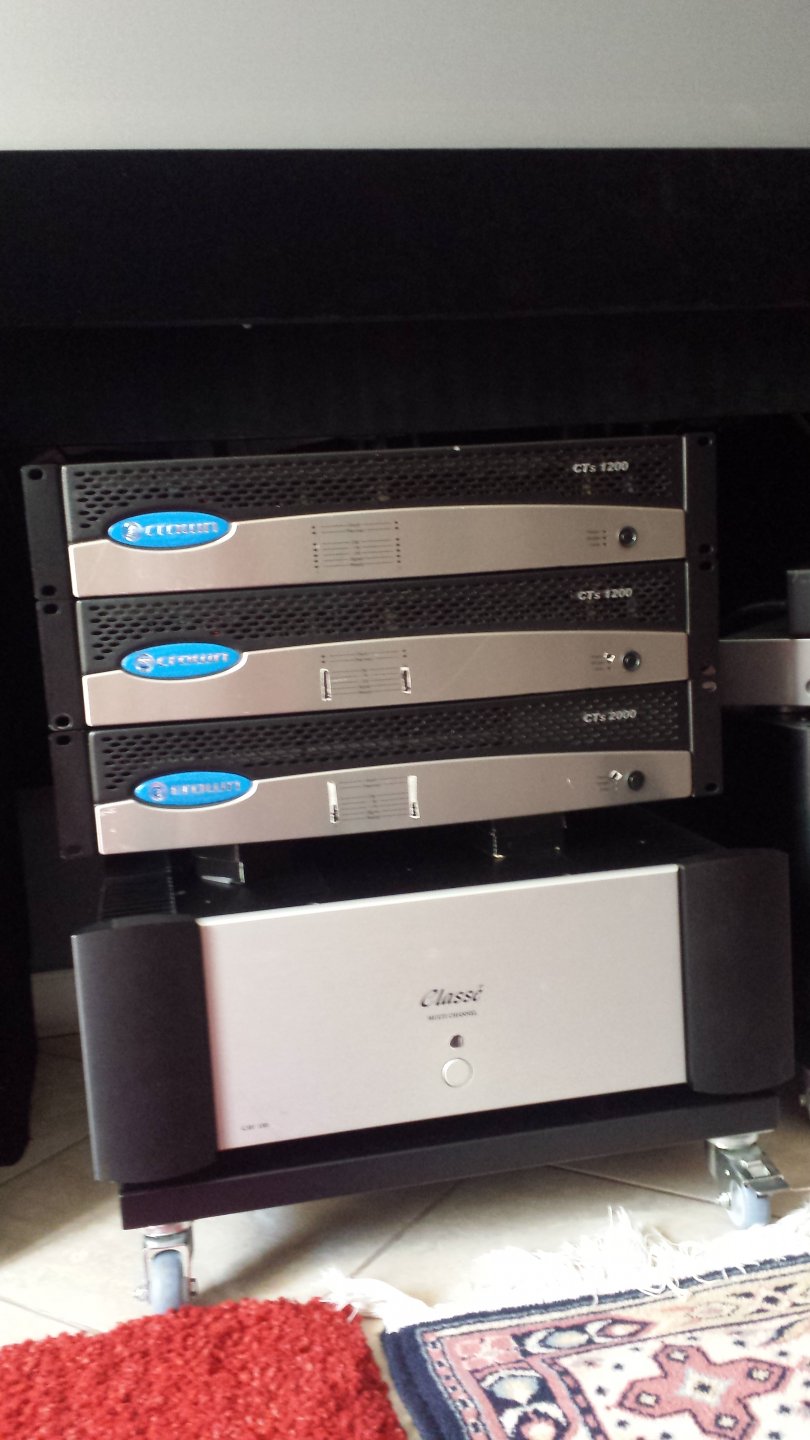

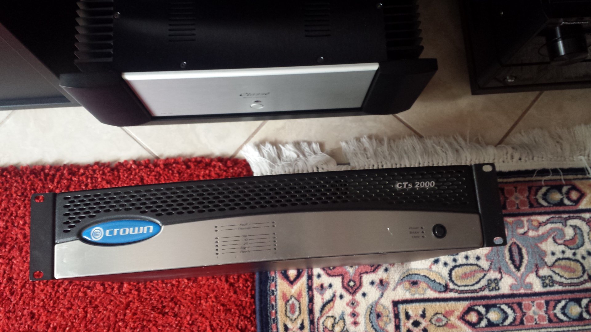

έχω το mini dsp 2×4 το απλό για να ρυθμίζω τα sub,. τα sub τα οδηγο με crown cts 2000 2×1000w στο κανάλι και χρέη προ εκπληρώνει ο susano. το μόνο που εχω πανο του ειναι τα surround και τα παίζει πολύ άνετα!
