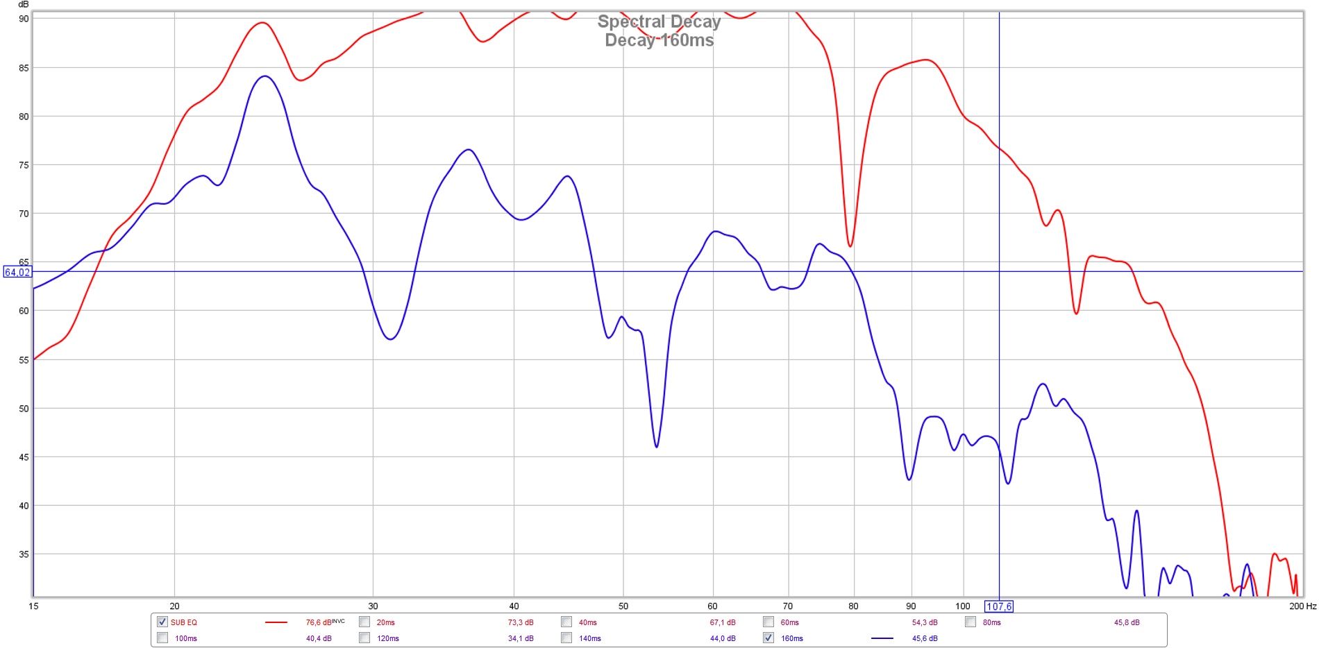

πιστευω οτι αν παιξεις 6-8dbια πιο πανω απο 40 και κατω θα ειναι καλυτερα
εχεις δικιο σε αυτο, αλλα στο mini dsp μονο μιον δεν ειναι το σωστο!
να μιοσω λες σαν xcurve απο 40 και πανω?

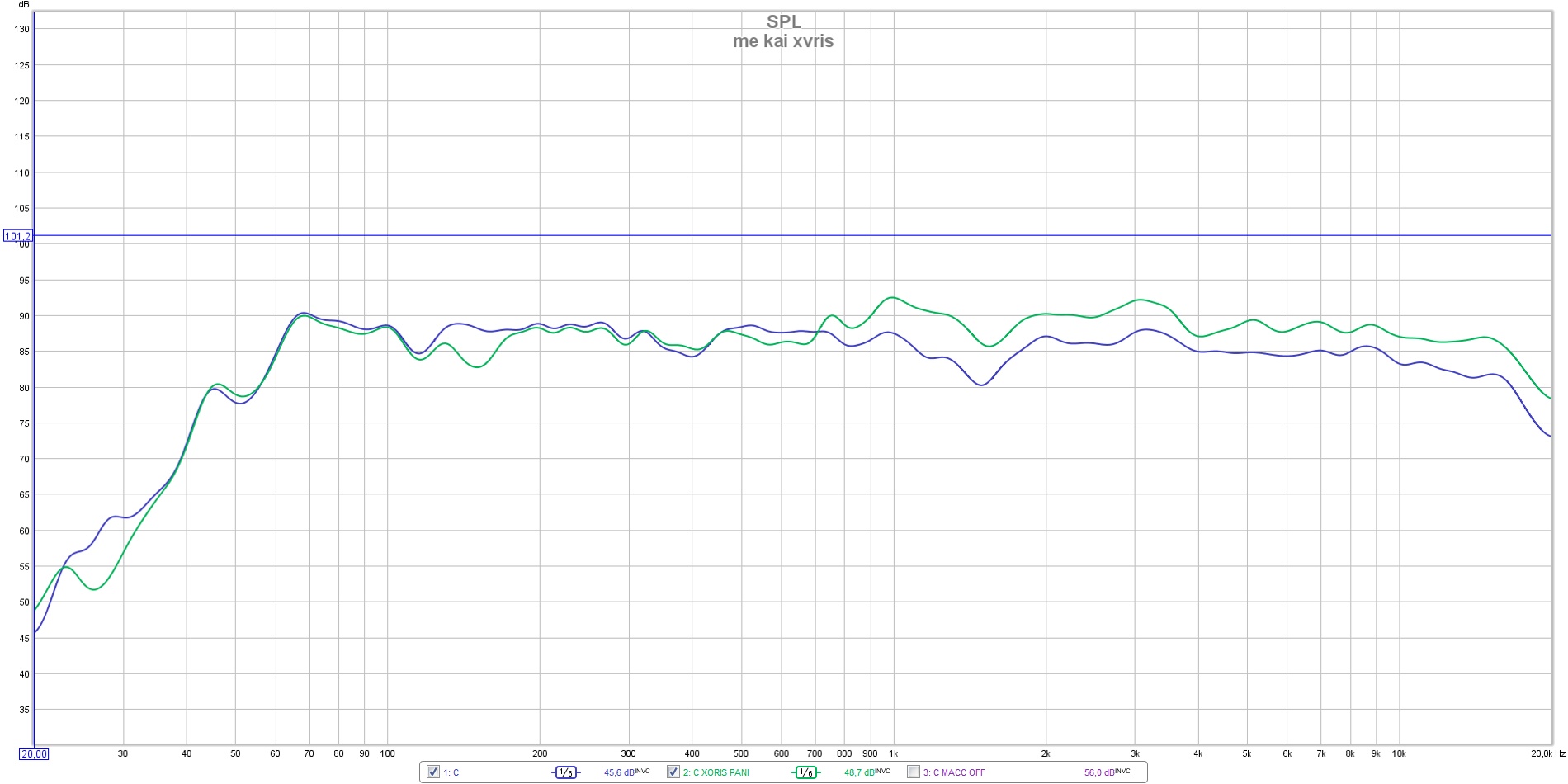

Ωραίο.
Στους 150Hz το μαγικό πως εξηγείται; :idk:
ελα ντε! γιατι 500 με 700?

μιας και εβαλες μετρησεις δεν μας δειχνεις και ενα decay στα 160ms απο το sub
για πες κωστα, πως το βλεπεις?

H βυθιση στο 1,5κ μαλλον ειναι το σημειο κροσσ, οτι συμβαινει στα 500-700 και στα 150 ειναι η αλλαγη συντονισμων, του ολου συνολου της κατασκευης σου εκει με την προσθεση της οθονης...
αν θυμαμαι καλα, cross στο 1khz εχει το 3678, μαλλον ειναι θεμα χωρου, την κανει και το R αυτη τη βυθιση ενω το L δεν την κανει....
