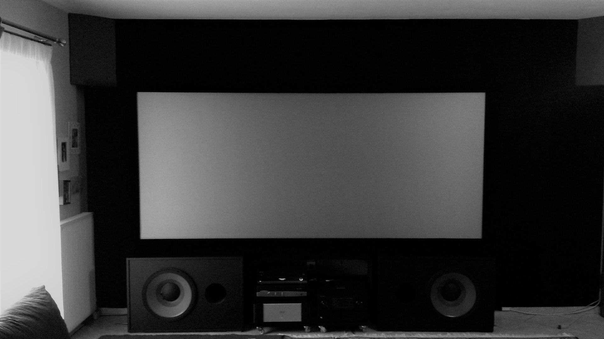

Κώστα ειναι μεγάλη κουβέντα να λες παιζω παίζω καλύτερα, δεν έχει σημασία αν έχεις τον καλύτερο ήχο η παίζει καλύτερα απο καποιον άλλο, αυτό που έχει σημασία είναι να φτιάξεις το σύστημα σου όπως σου αρέσει στο μετρό το δυνατόν που μπορείς, δεν κάνουμε κοντρες, το θεμα είναι οτι έφτιαξα ενα DIY home cinema και το αποτέλεσμα είναι πέραν τον προσδοκιών! δεν έχει κάποιος να ζηλέψει κάτι και πόσο μάλλον ο Στάθης με τη σύστηματαρα του, ;) θες να βζεις φωτιές:p:D

Όπως είμαι με ηχοπερατή.:p
Δεν έχουν να κάνουν τα back , ο προβολέας δεν ανοίγει άλλο ;)
Θα μπορούσε να πείς λιγότερες ίντσες απο 125' αλλά οχι.:drinks:
εγω αλλο σε ρωτησα ....
προτιμας 51 με ηχοπερατη η οπως εισαι ;
φιλε μου οταν λεω καλυτερα εννοω το απλο....δλδ η δραση - ομιλιες κ.λ.π. βγαινουν μεσα απο την οθονη
....ουτε απο το πατωμα ουτε απο τον ουρανο....
αυτο ειναι πολυ σημαντικο στον κινηματογραφο..

Πληροφορίες για τη DIY ηχοπερατή μπορούμε να έχουμε; Ποιο πανί, από που και πόσο;
Υπάρχουν κάπου πληροφορίες για την οθόνη;;;

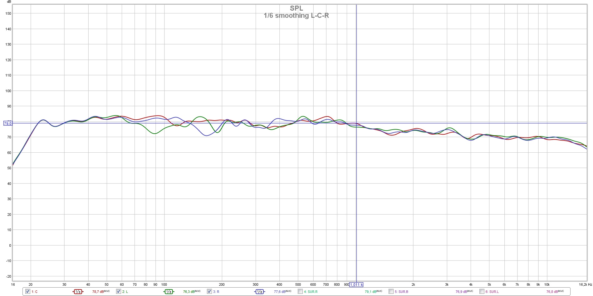

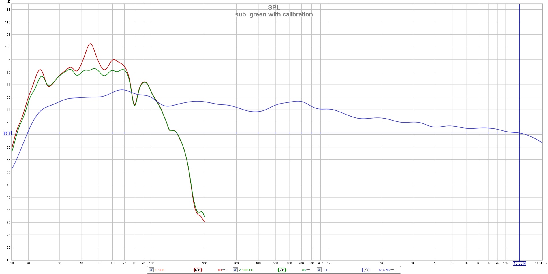

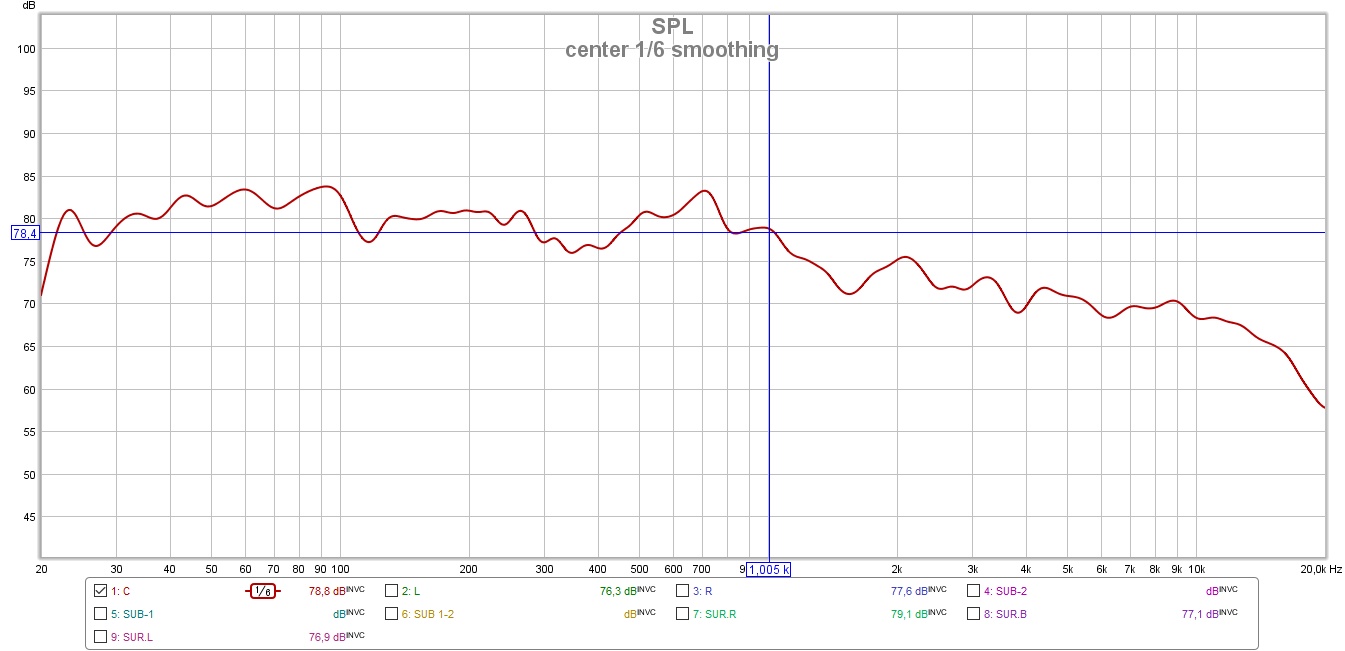

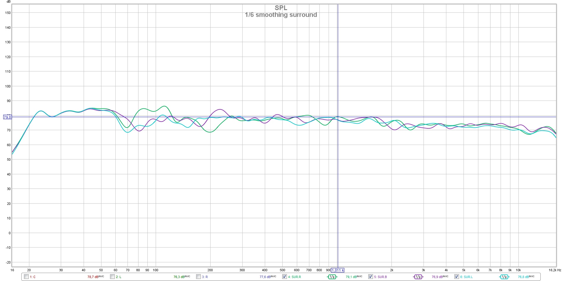

βρηκα λιγο χρονο να ανεβασω μετρισεις!
μετα απο πολλα τεστ και προτασεις 2 μελλον του site κατεληξα στο να παιξω ολα small 80hz, η μετριση ειναι με τα sub on, η οθονη βοηθαει στο Xcurve αλλα εχω δωσει και εγω παραπανω απο το εκουαλαιζερ του pioneer, αλλα το xcurve ειναι στο 0. τα 10db μην νομιζεται οτι ειναι πολλα, ειναι υπερ αρκετα που καμια φορα θελω να δωσω -1db στο Xcurve, ειναι πολυ δυνατη η κορνα. και το pdf της JBL, 'CINEMA SOUND SYSTEM MANUAL' λεει οτι πρεπει να εχουν διαφορα 15 με 20+ db η χαμηλες συχνοτητες για να ακουγοντε ιδια.
https://www.jblpro.com/pub/cinema/cinedsgn.pdf
32.263
92.997
Καλά οτι ειναι πανέμορφο το ξέρουμε όλοι πια, και όσοι το είδαν και το άκουσαν απο κοντά εχουν να λένε!:superman:
Μπράβο για το μεράκι σου:drinks:
Θα επιμείνω στο να ανεβάζουμε γραφήματα spl όλοι σε κλίμακα ανα 5db και όχι ανα 10. Και μπορείς και να μικρύνεις την εικόνα, δεν χρειάζεται η γραφική παράσταση να περιλαμβάνει απο -20 έως 150 db...

ελα γιατρε με 5db! ανα 5 ειναι για πιο λεπτομερια!

μην ακους τον dimiffoot ....σε λιγο καιρο θα λεει να δειχνoυμε ανα 10db :D

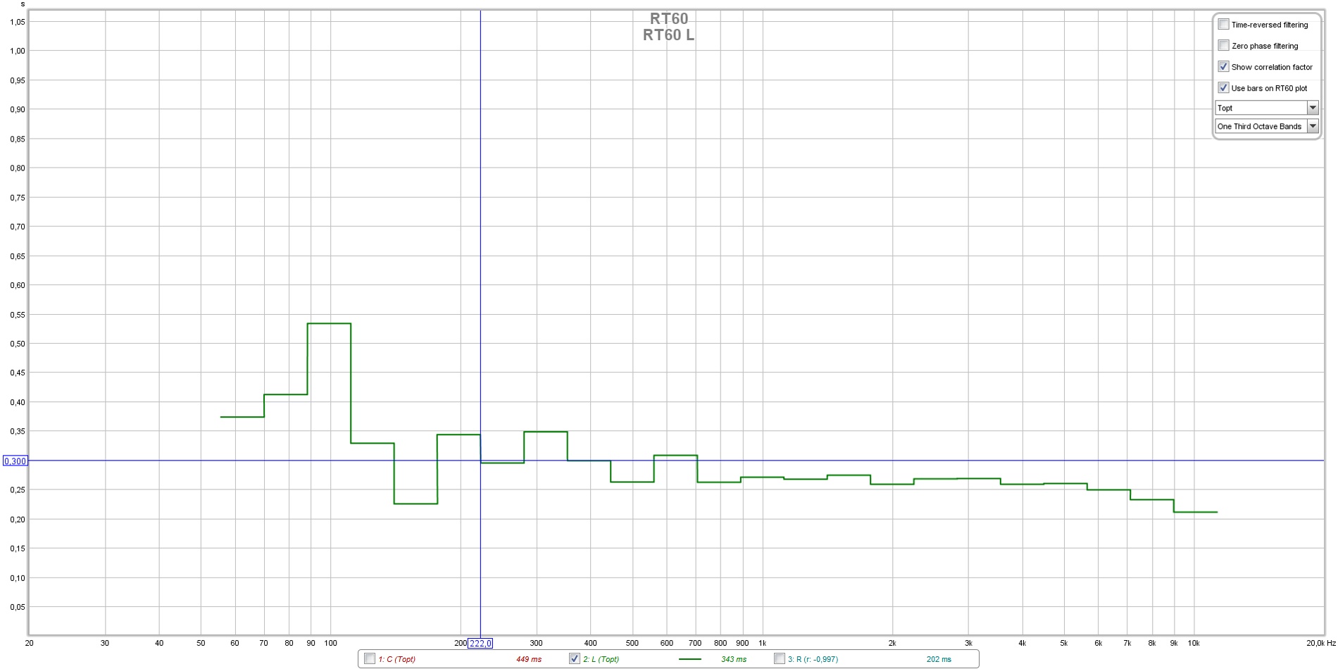

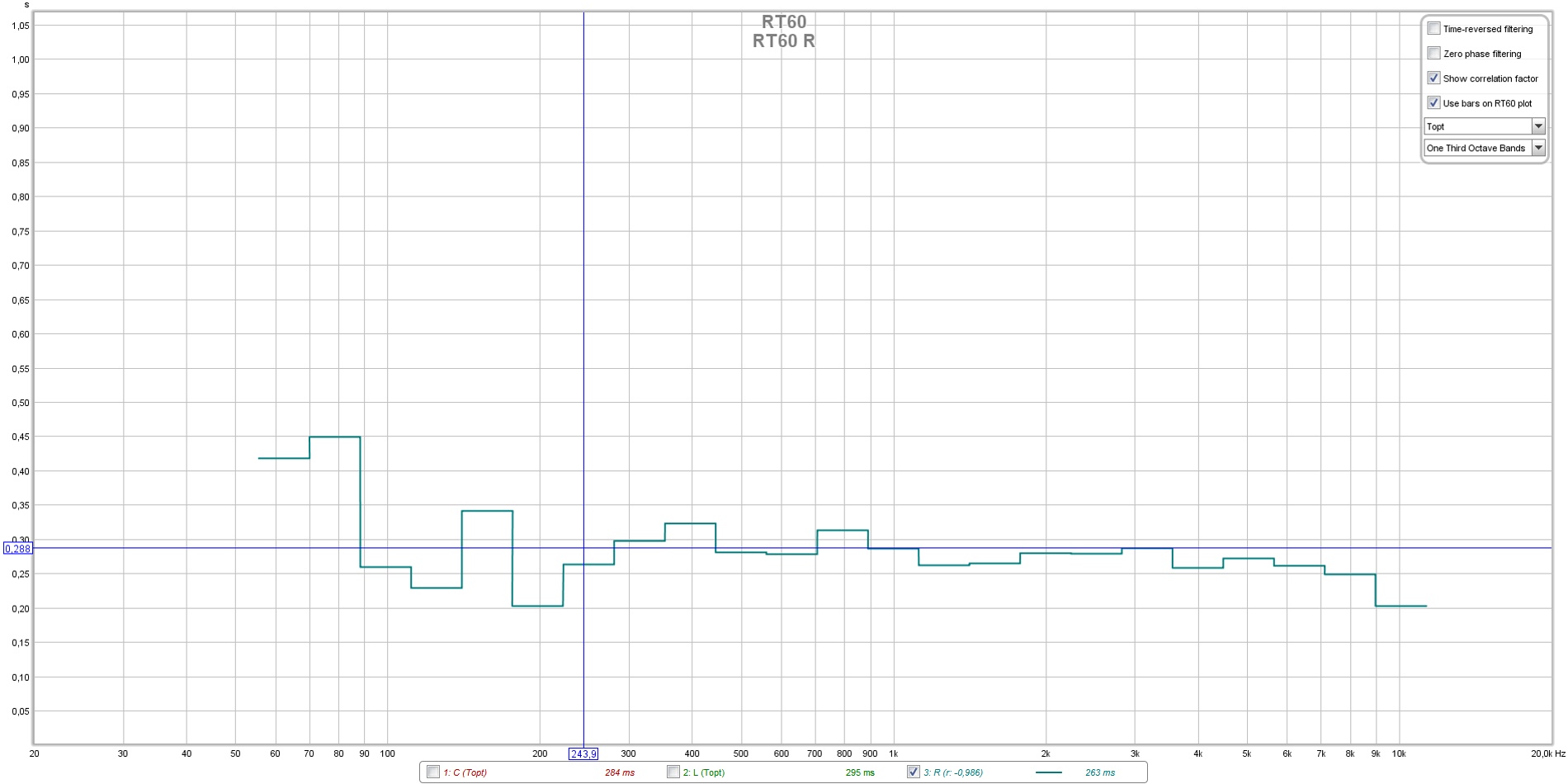

μιας και εβαλες μετρησεις δεν μας δειχνεις και ενα decay στα 160ms απο το sub :)
πιστευω οτι αν παιξεις 6-8dbια πιο πανω απο 40 και κατω θα ειναι καλυτερα
Άσε ρε Κώστα, στο iPad με πρεσβυωπία βγάζω τα μάτια μου με κλίμακα ανα δεκα, πονοκέφαλο παθαίνω...
Και γω, αλλά 4db, 8 ειναι πολλα
