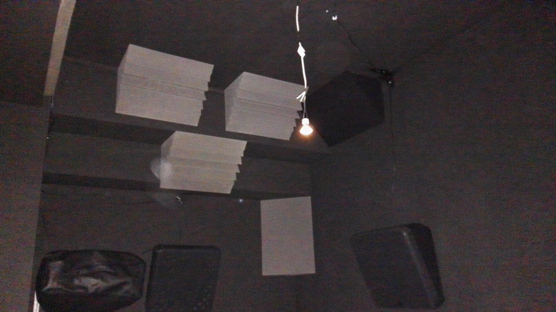

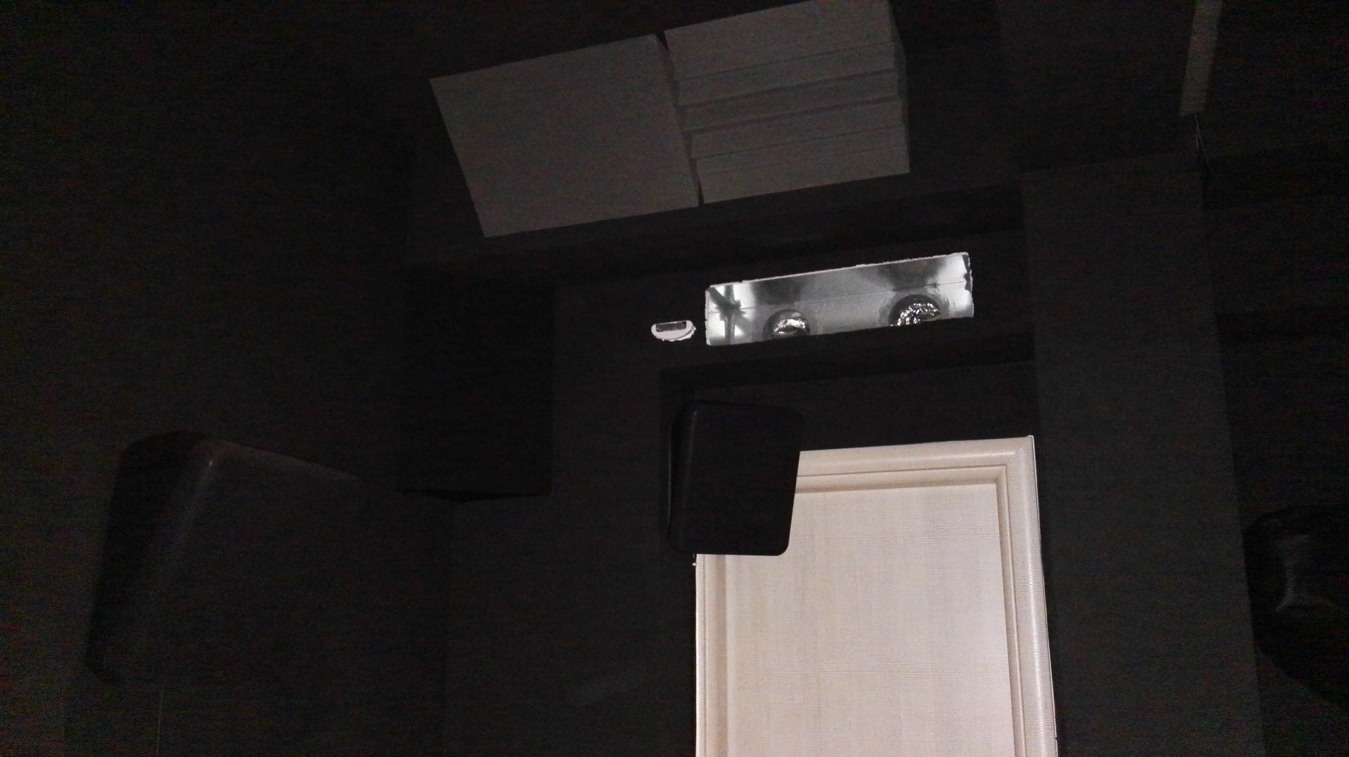

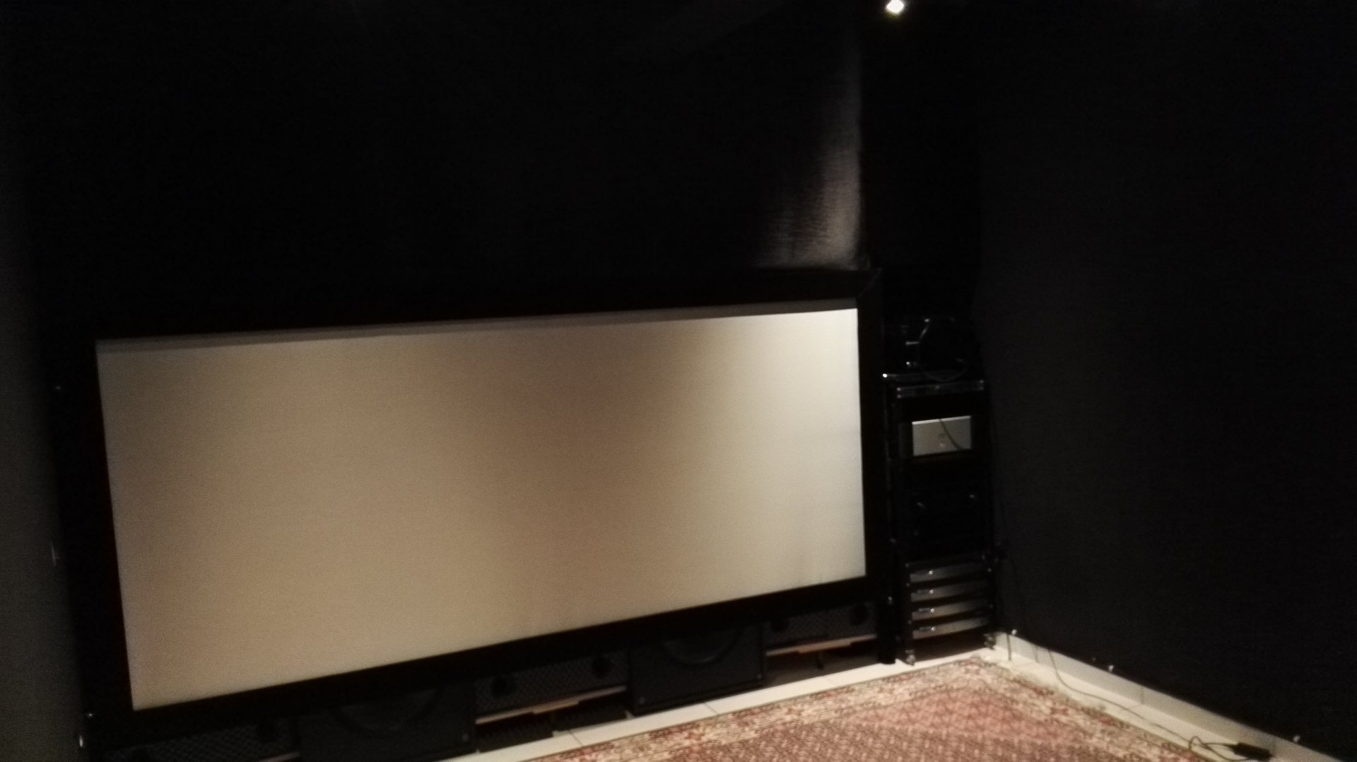

Θα μπορούσα να τα κάνω εντοιχισμενα αλλα Όχι όπως πρίν καλύτερα, με ξύλο απ'έξω, δεν το έκανα γιατί είχε πολύ δουλειά που δεν θα άξιζε τον κόπο, γιατί όπως τα έκανα η εντοιχισμενα δεν έχει διαφορά στη αποδώσει Και δεύτερον ηταν η μπαλκονόπορτα .
Τώρα σε μισό λεπτό την έχω ανοίξει αν χρειαστεί, η οθόνη είναι με μεντεσεδες και ανοίγει σαν πόρτα, μετά δύο πόντους κούνημα το σαμπ και άνοιξε η ανάκληση;)
Υ.Γ το μπαλκόνι βγαίνεις και απο την δίπλα πόρτα , εξάλλου αυτό το μπαλόνι είναι το πίσω, και βλέπει βουνό, το μπροστά είναι Πού βλέπει θάλασσα και έχει ωραία θέα
[DOUBLEPOST=1537509726][/DOUBLEPOST]

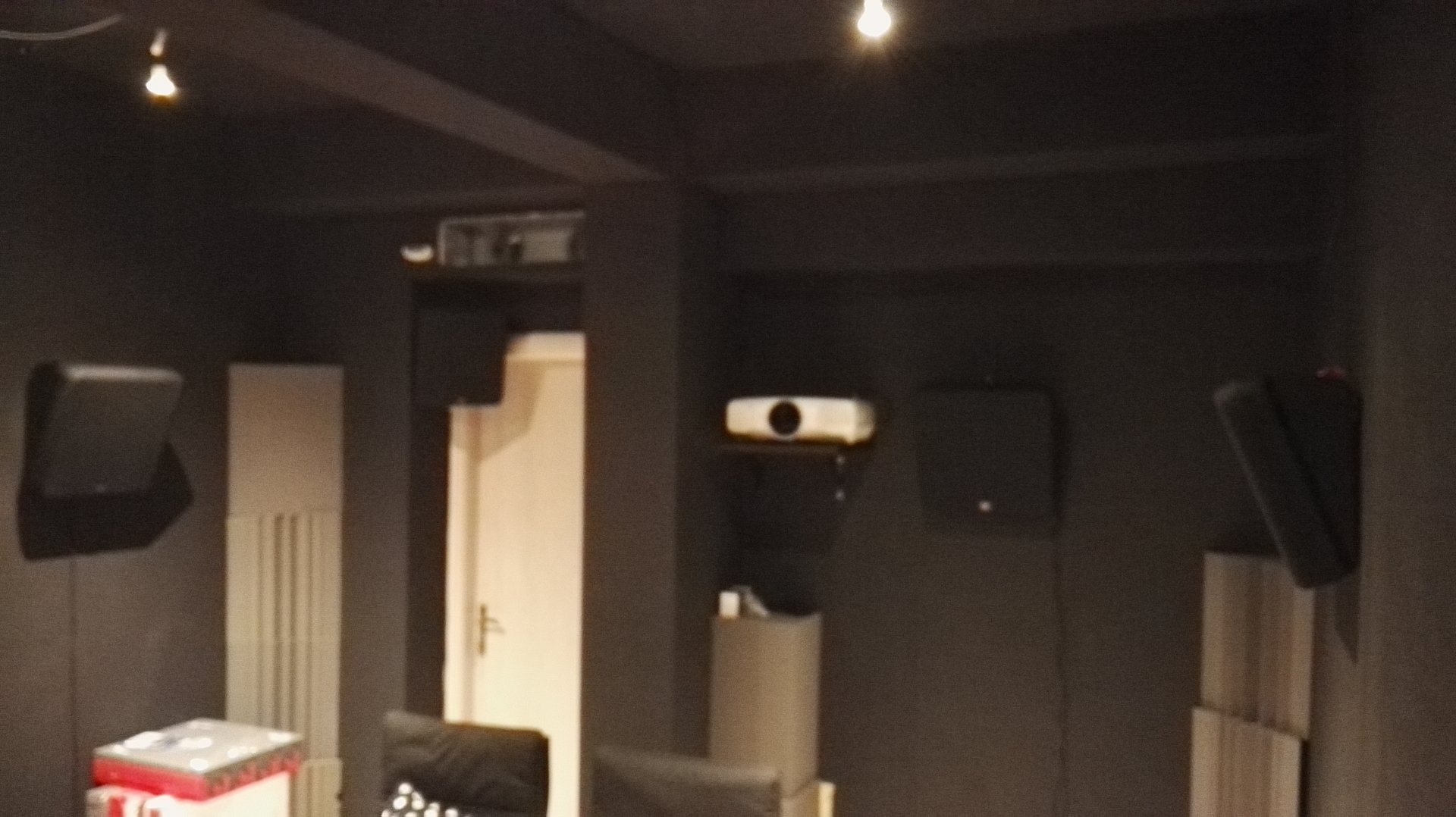

Τα σαμπ πως και δε τα τοποθετησες αναποδα;
Ήθελα να.τα βάλω όπως τα έχει σχεδιάσει η jbl να μπούνε, θα κάνω δοκιμές να δω διαφορές:):gamer:

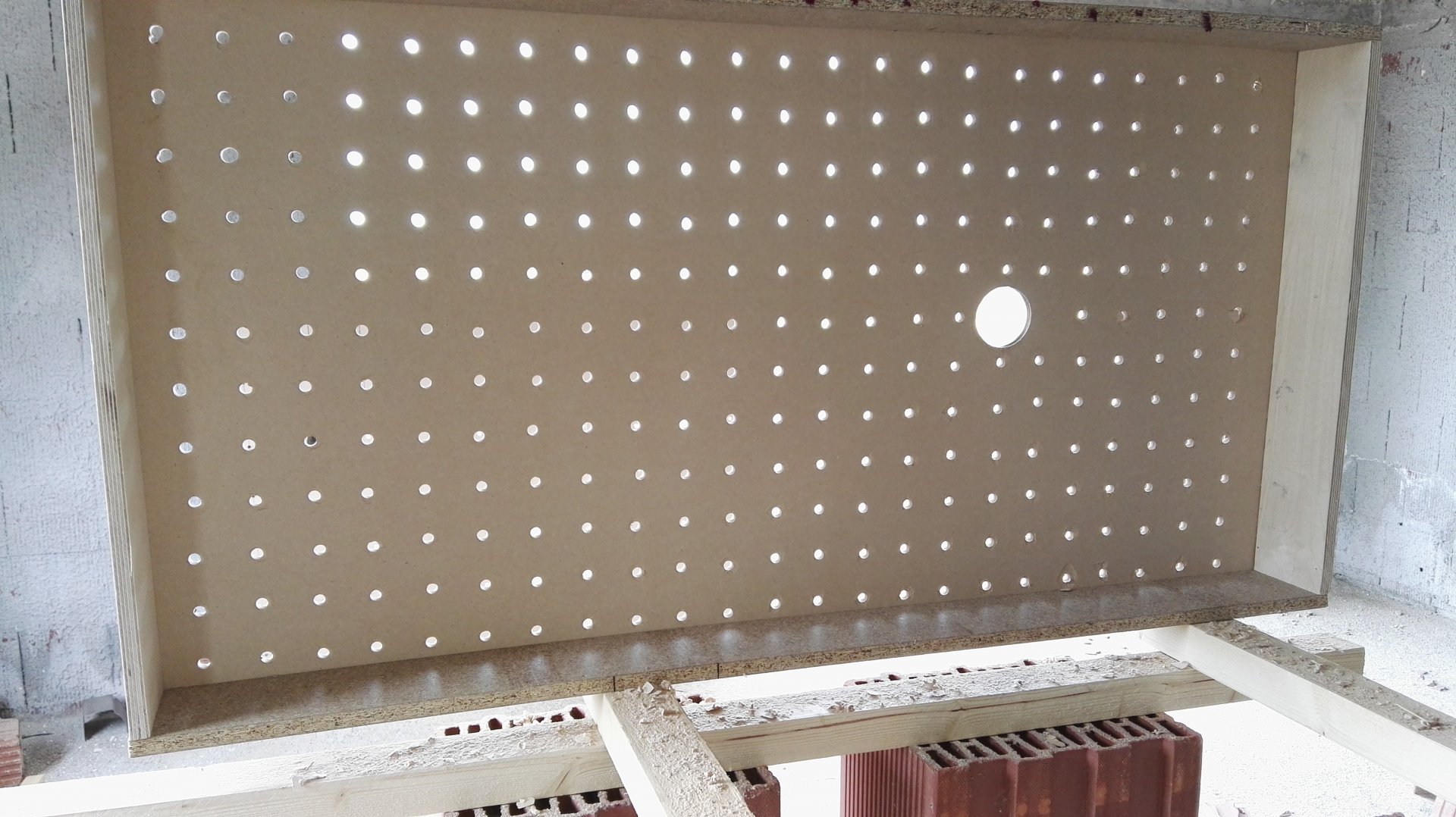

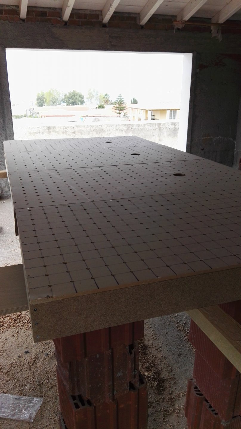

Οσα πανελ φτιαξω δημητρη θα εχουν μπροστα διατριτο mdf παχους 1cm οποτε θα κανει και τα δυο και διαχυσει και αποροφηση;)
Tα jbl θελουν πολυ πραμα για να δουλεψουν σε μικρο χωρο, δεν ειναι hi fi
:thumbsup:
Iδίως αν τα παίξεις bi-am 600W :o

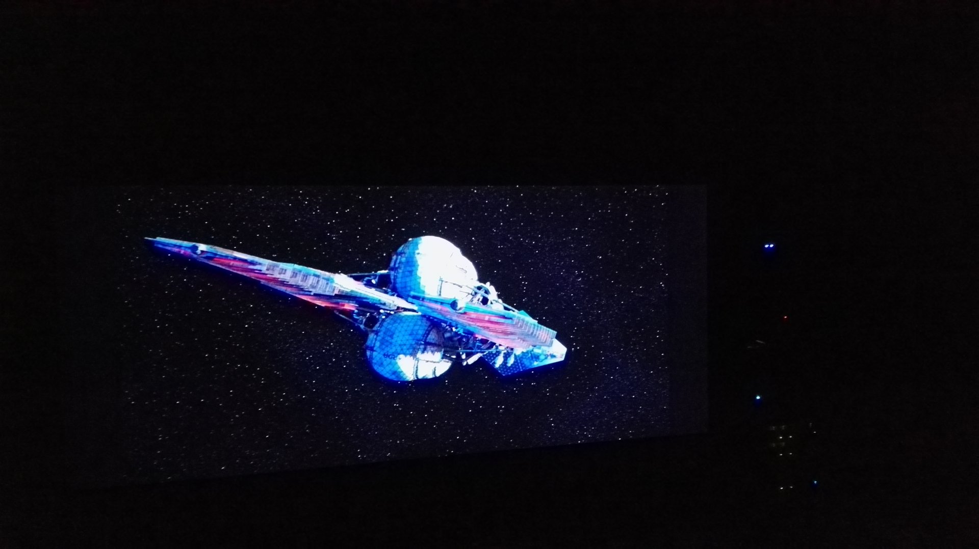

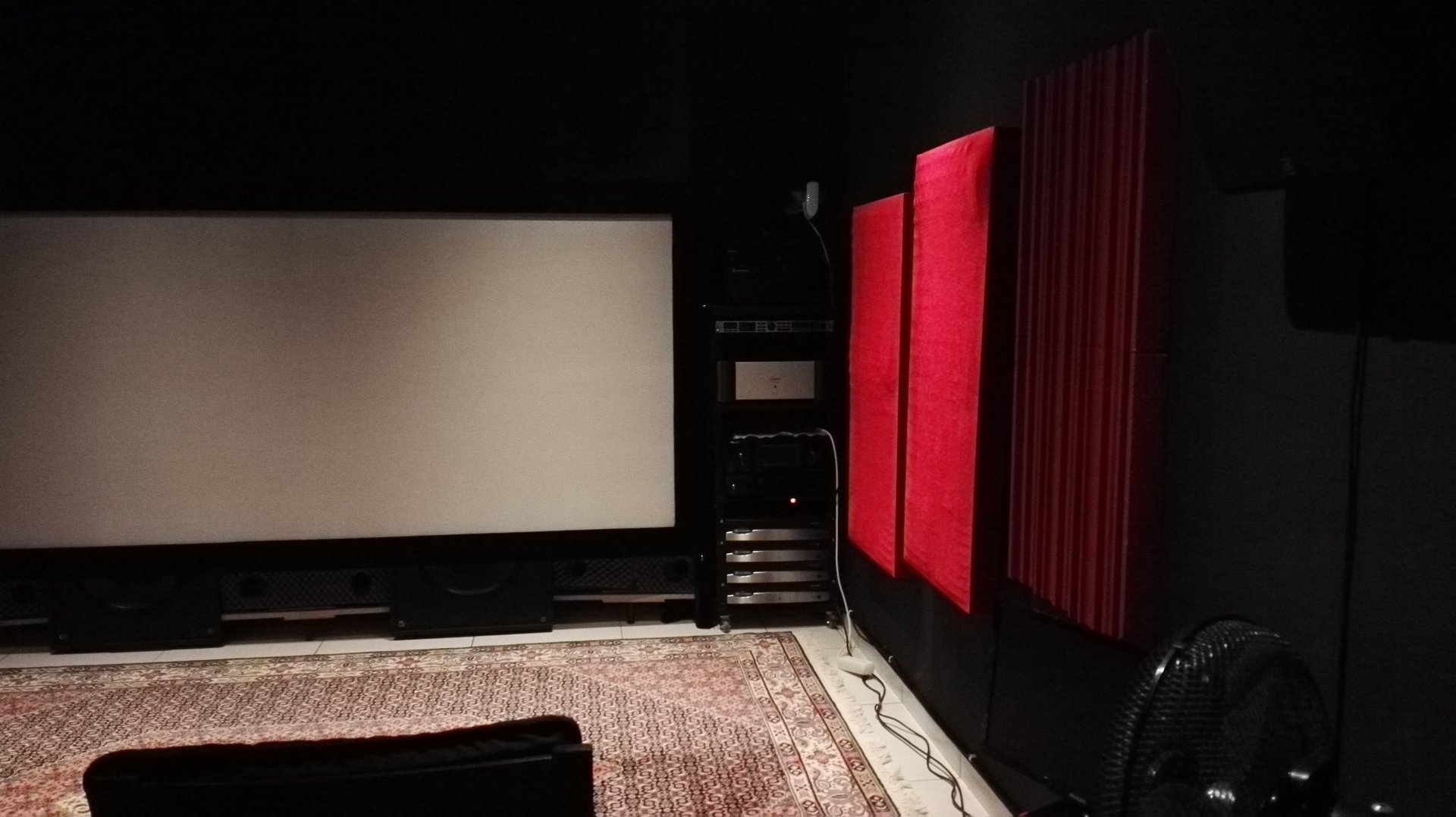

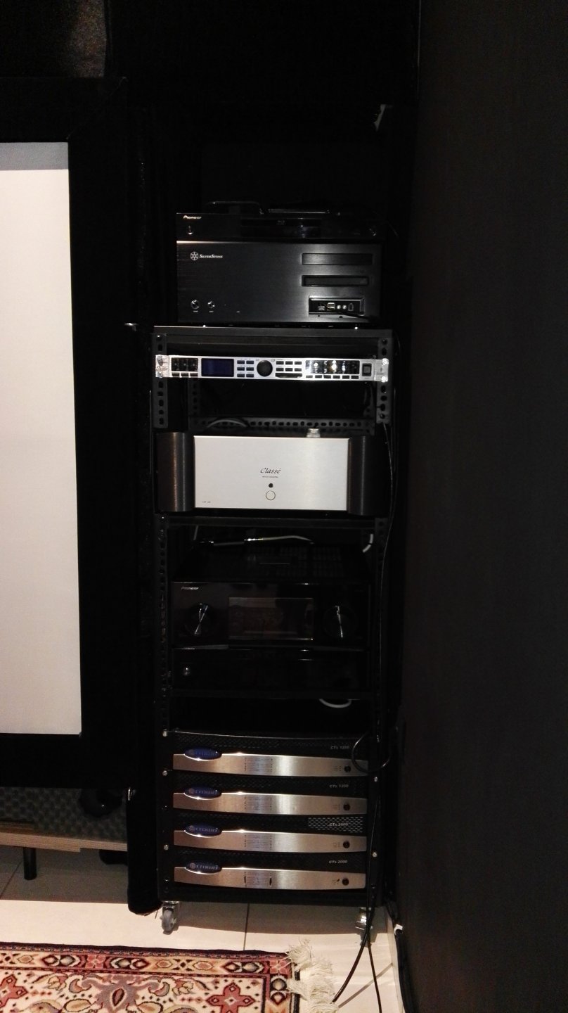

Δεν εχω πολύ χρόνο ελεύθερο και δεν μπορούσα να κάνω update για το dedicated room. Τώρα πού βρήκα χρόνο θα ενημερώσω για το hc.
Περίπου εδώ και δύο εβδομάδες βλέπω ταινίες κανονικά, αλλά δεν έχω τελειώσει συνεχίζω Και κάνω δουλειές και προσθήκες, Έχει ακόμα πολύ δουλειά αλλά σιγά σιγά.
Αυτήν την Τρίτη έκανα και μια ρυθμίσει μίας και έχω στήσει ακουστικά τον χώρο περίπου στο 70% και η μετρήσεις ήταν πολύ καλές. Οταν άκουσα πρώτη φορά χωρίς ρυθμίσει, ( Μόνο τα βασικά, τα db τον ηχείων να είναι σωστά και της αποστάσεις) είδα πολύ διαφορά με της Αθήνας , για άλλη μια φορά επιβεβαιώνεται πόσο πολύ μεγάλο ρόλο παίζει ο χώρος, άνοιξα Κυριακή βράδυ 12 τι νύχτα και είδα το infinity war, Πρώτη φορά είδα τόσο δυνατά ταινία και μάλιστα τόσο αργά, συν ότι δεν πείραξα το volume , Όπως άρχισε η ταινία εκεί έμεινε μέχρι το τέλος, ούτε με ενόχλησε το δυνατά , ήθελα και άλλο, ούτε εγω ενόχλησα άλλων, μετραγα 117db κορυφές και 95 db διαλόγους.
Τα ηχεία έχουν διαφορά με πρίν Πού ηταν πιο ψιλά, (175 cm) κόρνα τώρα (105cm) επίσης είναι πιο κοντά τα ηχεία με τα σαμπ και αυτό εδωσε μια διαφορά. Τα σαμπ Πού είναι όρθια παίζουν καλύτερα, πολύ δηλαδή αλλά ενα μεγάλο ποσοστό οφείλεται στον χώρο. Τα ηχεία τα Οδηγό με Τους cts 1200, 600 w στο ηχείο passive Όχι bi-amp , καλά τα 300 w του classe αλλα η κραγουν είναι άλλη λίγκα, ( να σημειώσω οτι δεν είναι xls, είναι η Πιο τόπ ενισχυτές της crown, Ότι πληρώνεις παίρνεις)
Με δύο λόγια για να κλείσω, το ολο σεταπ για να παίξει Στο 100% ήθελε dedicated room, ααα και ξέχασα να αναφέρω για την εικόνα, πρώτη φορά είδα τέτοια απόδοση από τον 7200

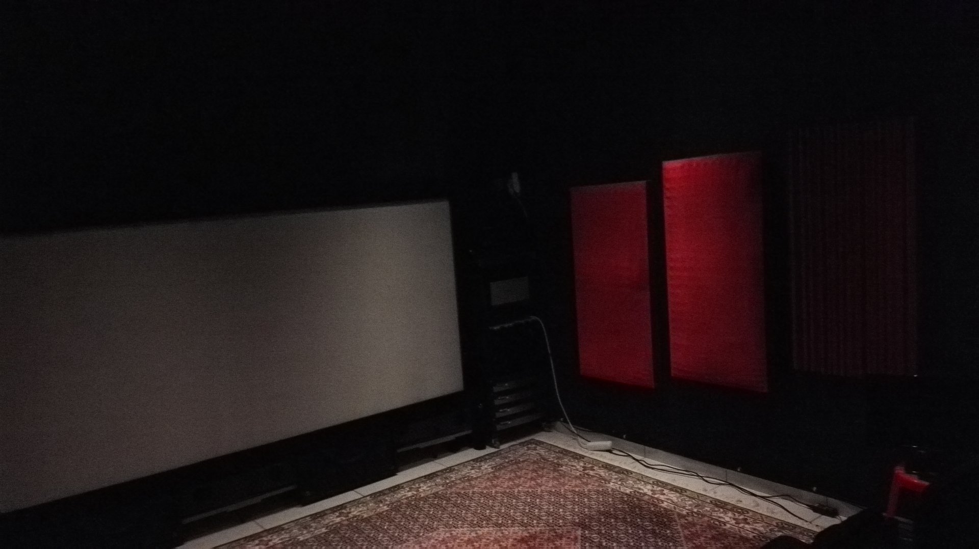

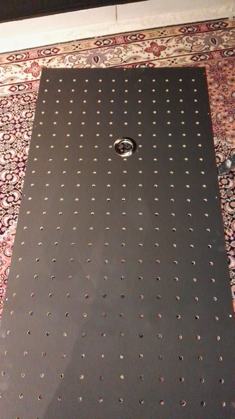

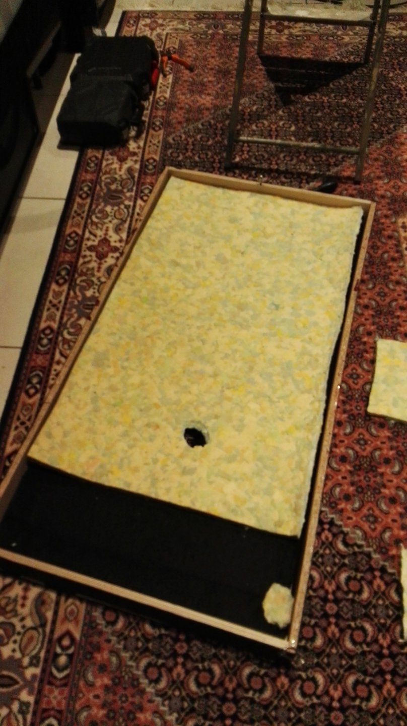

Σε αυτή την φάση είμαι, αργότερα θα υπάρξουν και άλλες αλλαγές, περίμενα ενα πιστόλι βαφής να Μου έρθει για να βάψω 15 διάχυτες μαύρο χρώμα, πιστεύω σουκου να ξεκινήσω
PPG
Πίπιτζι
3.888
5.877
susano lx90
Professional Home Cinema
1.599
5.141
Πολύ καλά, αλλά βάλε σκουρόχρωμη μπουχάρα ;)
Thanks :hi:Δημήτρη σε ζήλεψα:D:p:p:lolsign:

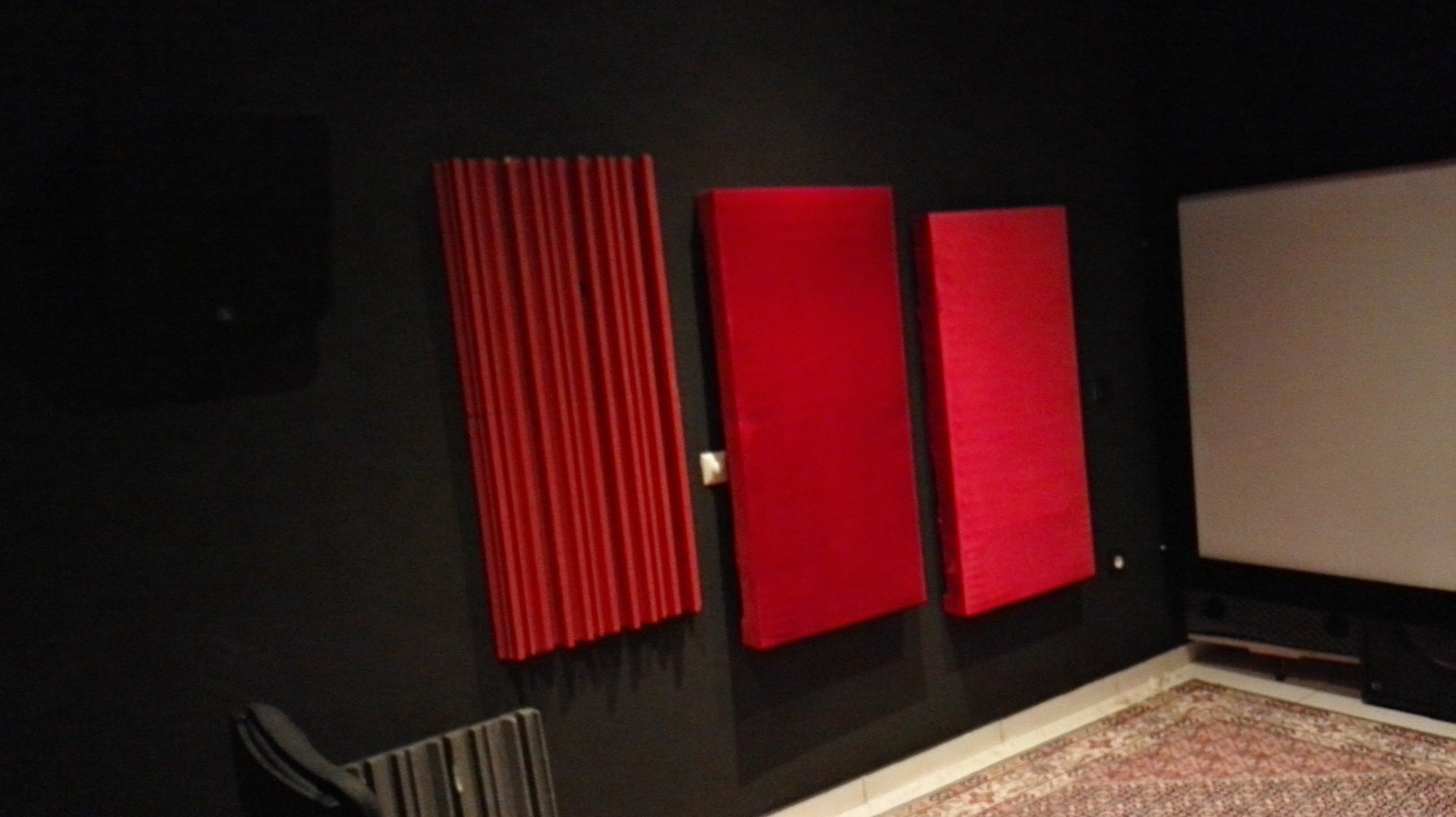

Την έβαλα πρόχειρα για να κόβει το φώς από το πλακάκι, όπως έχω πει θα μπει κόκκινη μοκέτα, Έχει δρόμο ακόμα
