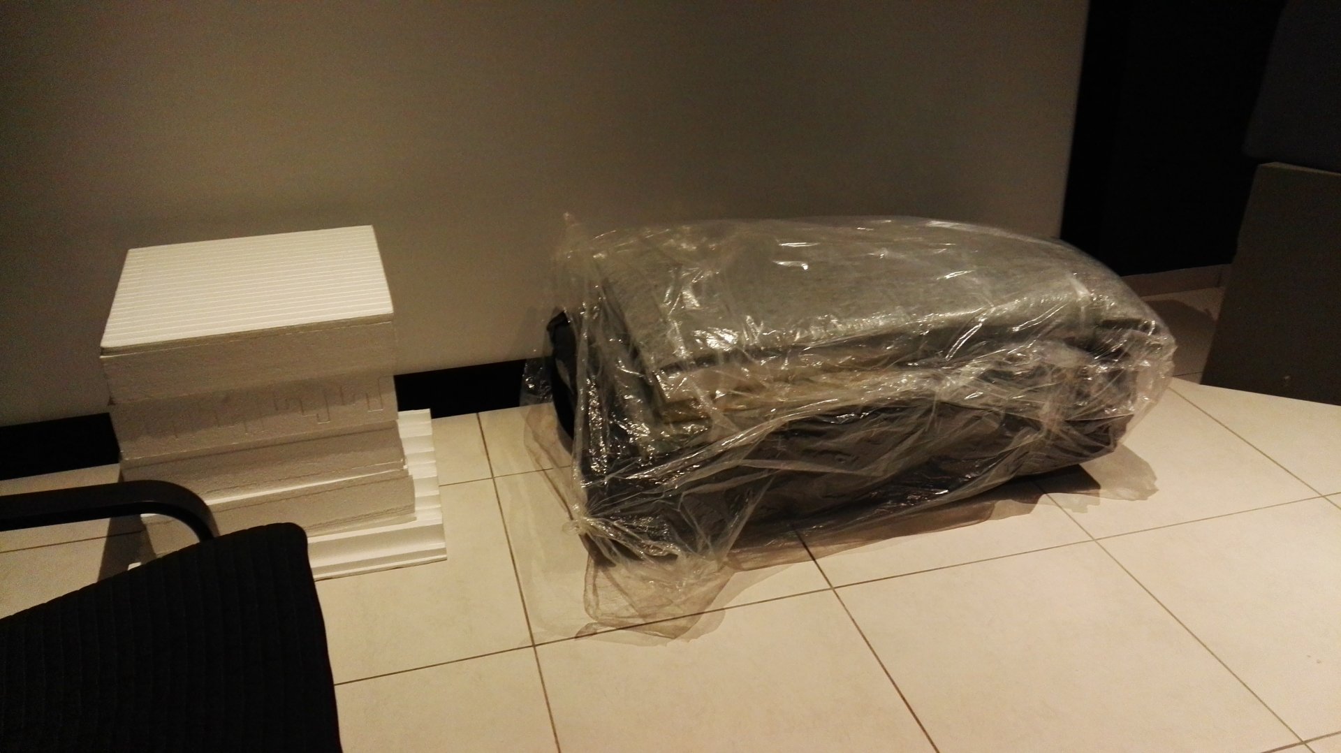

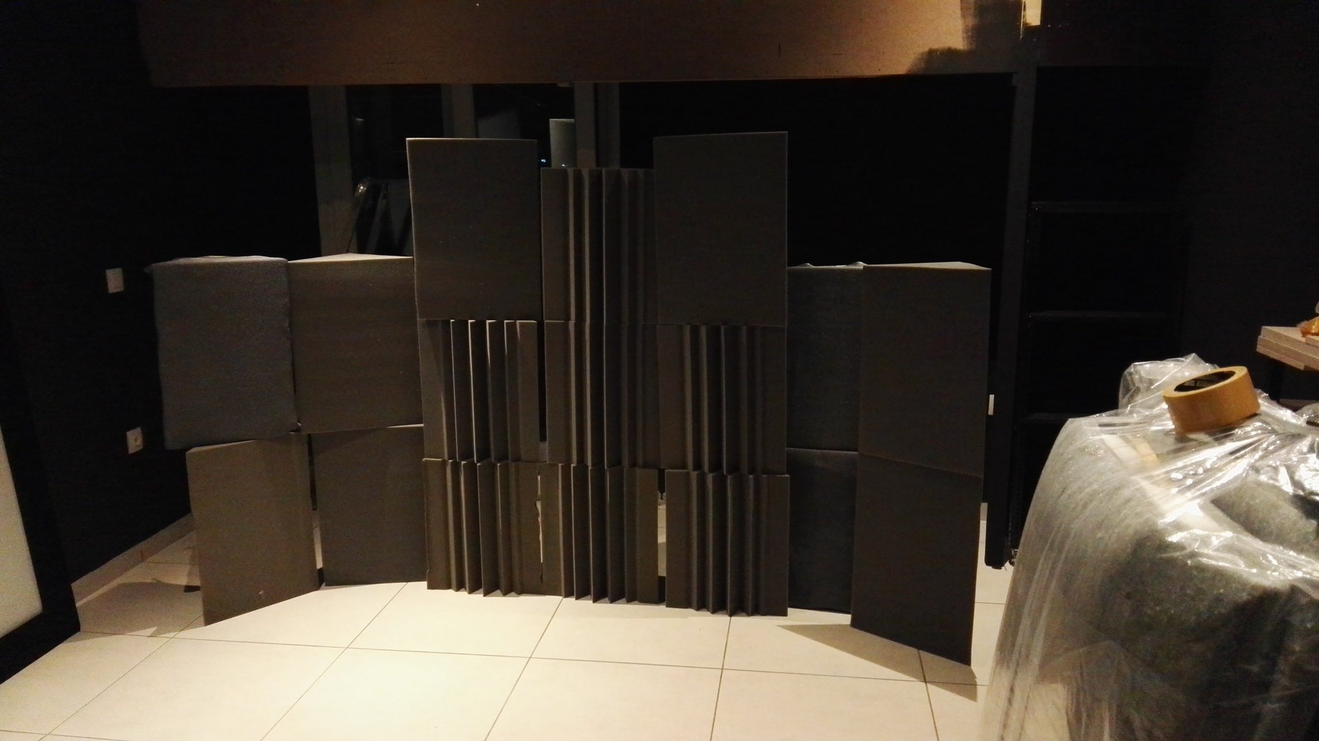

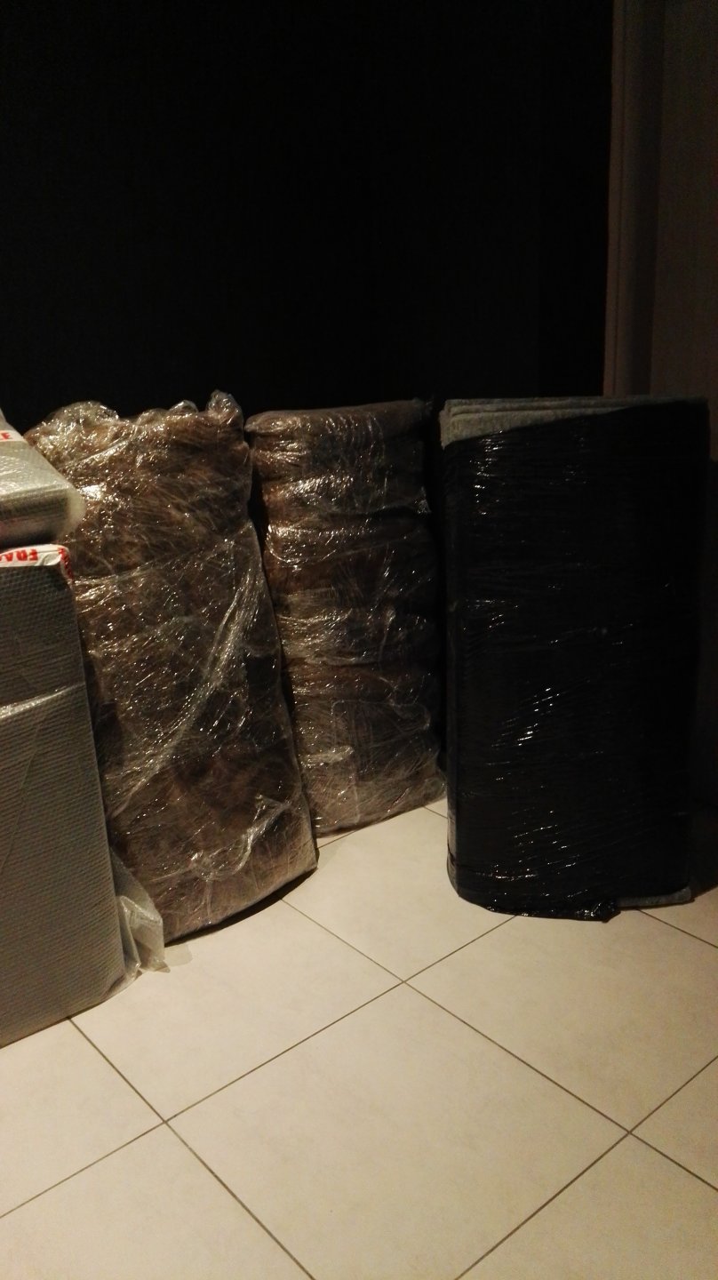

Επισης βάλε τίποτα να ρουφάει μπάσα απο πισω .
:thumbsup::thumbsup::thumbsup::thumbsup:
Φουλ, τελικα δεν θα κανω ξευδοροφη που ελεγα, για διαφορους λογους και εχω τοσα υλικα μπασοπαγηδες και κτλ που δεν ξερω τι να τα κανω......
Υ.Γ Καπου θα τα βαλω :D:D

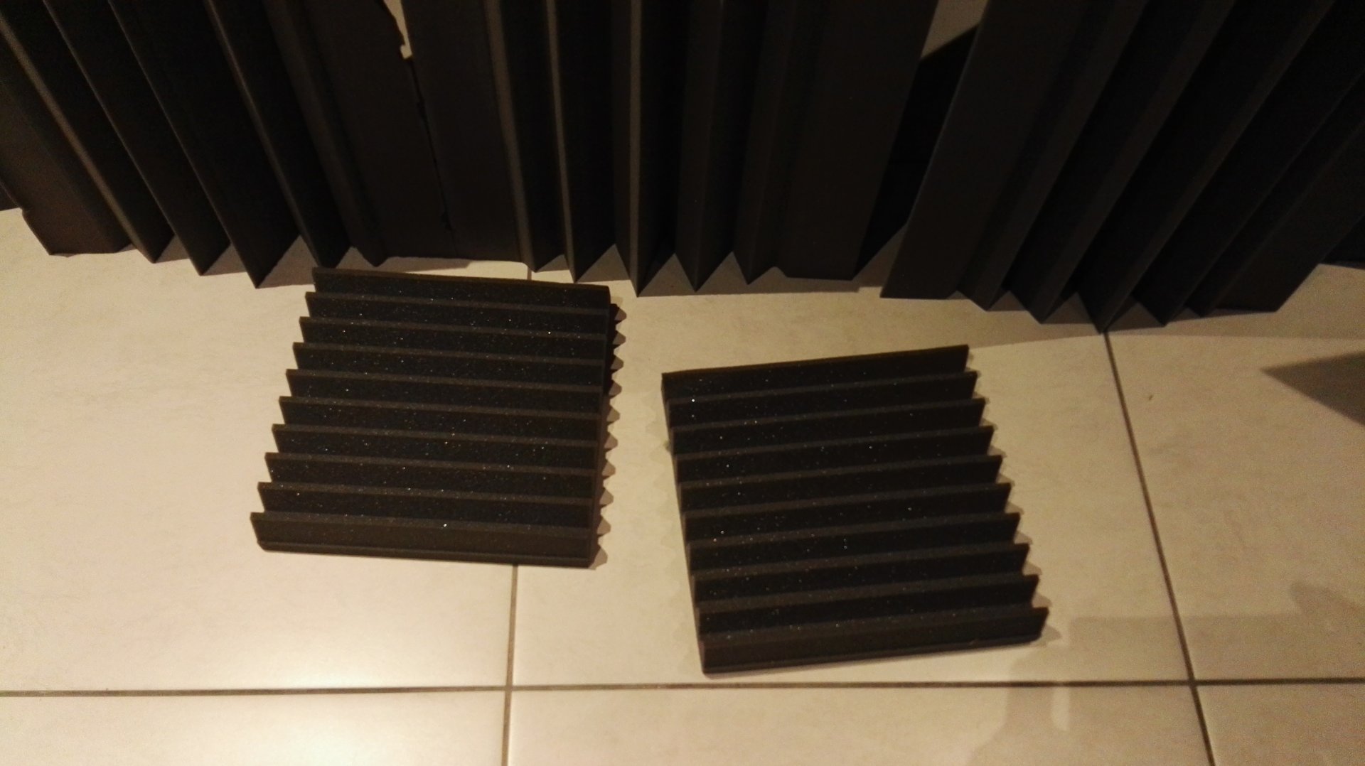

Δυστηχως στα χαμηλά δεν πρόκειται να το νεκρώσει με το κοκοπρεν με τίποτα
Να το χαμηλώσει ναι να το νεκρώσει οχι
Καλο αλλα πετροβαμβακες δεν ειναι
susano lx90
Professional Home Cinema
1.599
5.141
Κάνε κράτει. Μην το πεθάνεις.
Βάλε μόνο τα bass traps και μέτρα RT60.
Και βλέπουμε.
Οσα πανελ φτιαξω δημητρη θα εχουν μπροστα διατριτο mdf παχους 1cm οποτε θα κανει και τα δυο και διαχυσει και αποροφηση;)
Tα jbl θελουν πολυ πραμα για να δουλεψουν σε μικρο χωρο, δεν ειναι hi fi
[DOUBLEPOST=1537160634][/DOUBLEPOST]
Το ξερω μακη δεν πιανου χαμηλα. γιαυτο δεν θα της βαλλω σκετες, θα της βαλλω μαζι με κοπεπρεν και sound bar και μπροστα θα μπει ξυλο διατριτο, και οτι πιασουν, η μετρηση θα διξει
