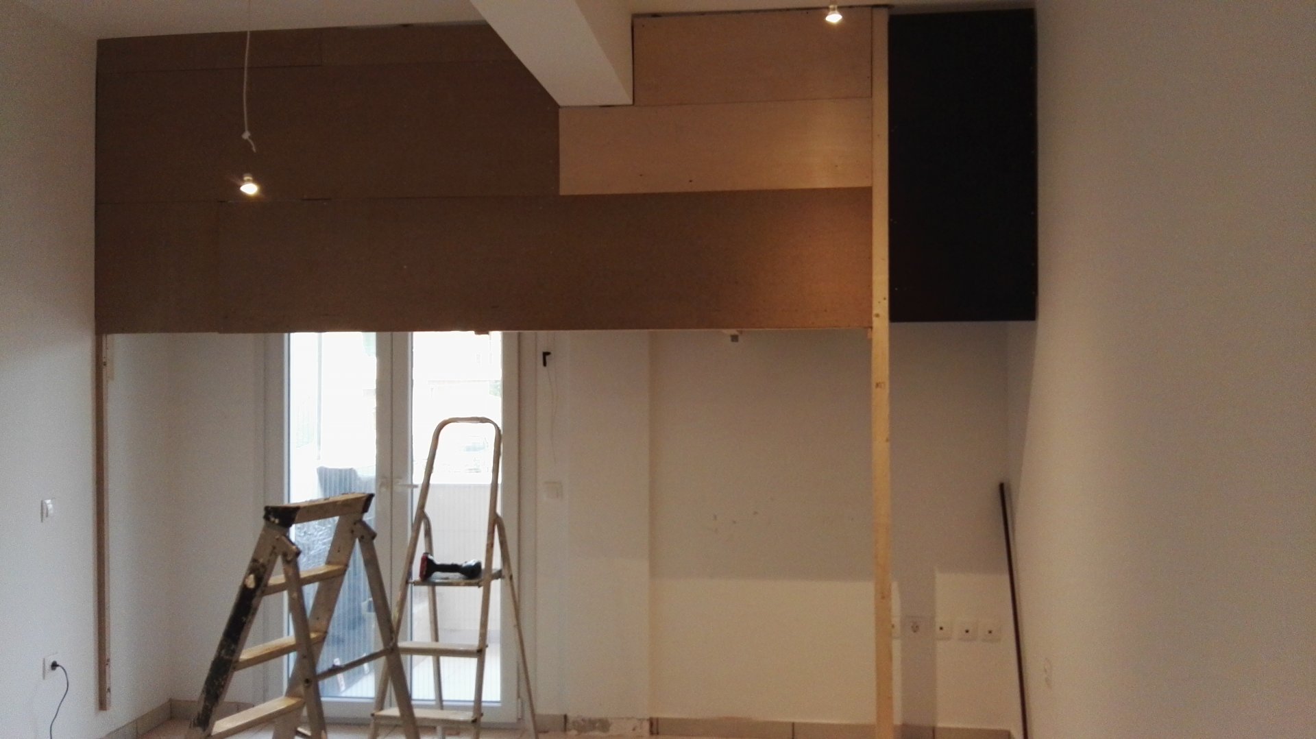

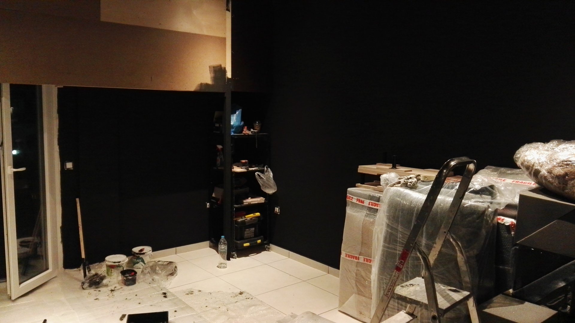

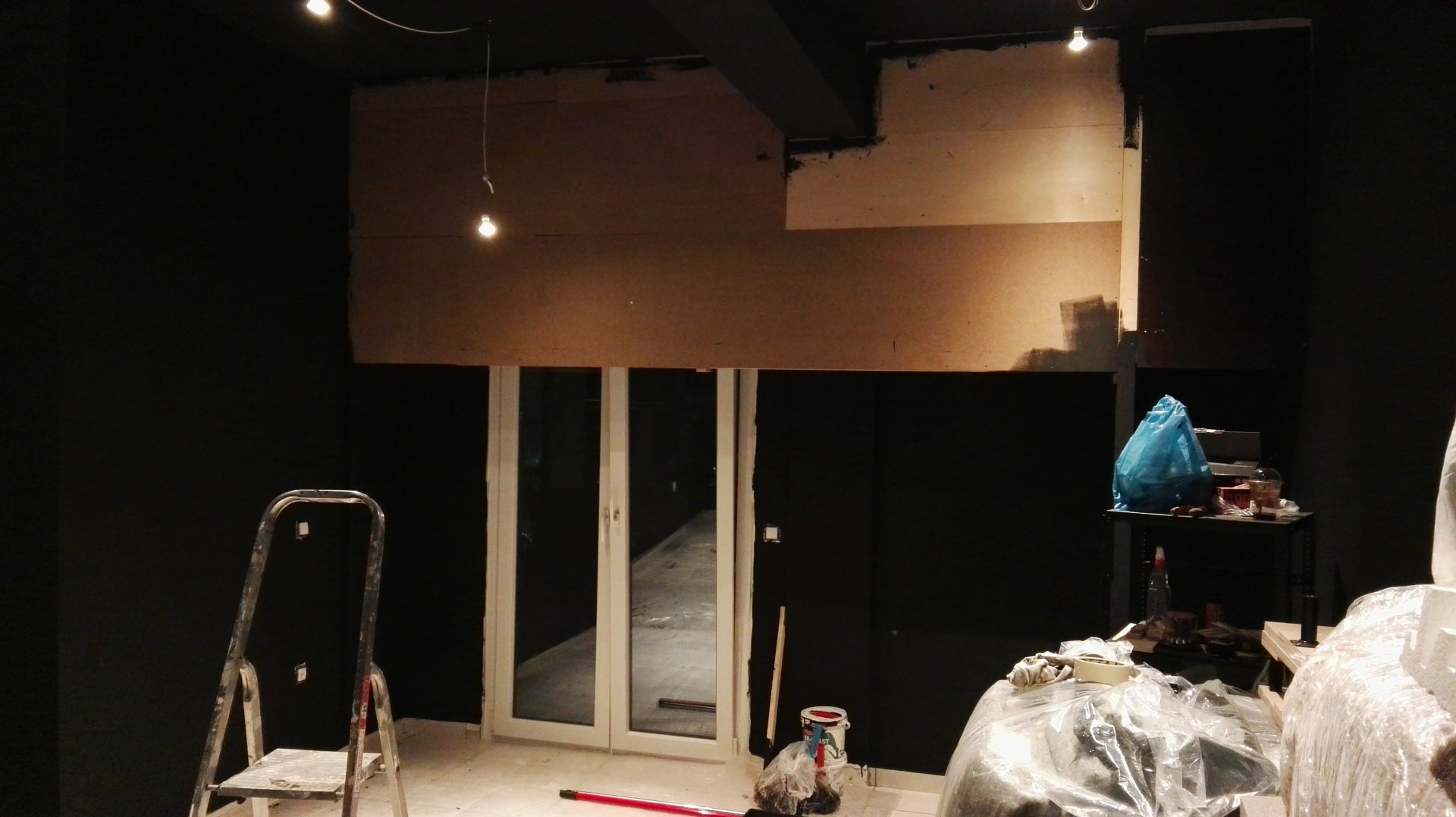

Ούτε παραγγελία να το έκανες ...:thumbsup:
Όντως, λίγο πιο μικρό να ήταν δεν θα χώραγε η οθόνη θα έπρεπε να φτιάξω άλλη οθόνη η να πάω αλλού το rack.
Με το που έγινε μαύρος ο χώρος άλλαξε τελείως, ζωντάνεψε !
Ποιός να το πίστευε οτι θα γινόταν με μαύρο χρώμα.:D

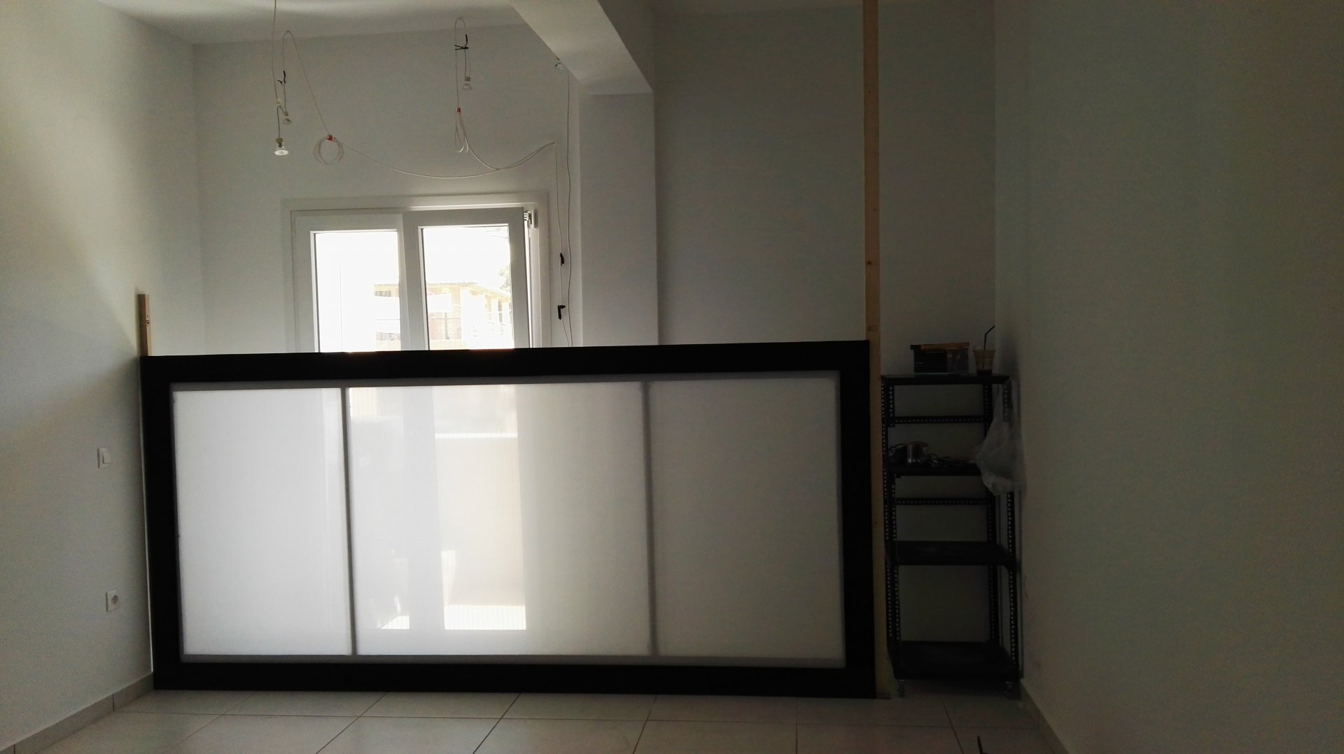

γιατι εβαλες ετσι την οθονη και οχι κεντρο η να βαλεις πιο μεγαλη ;
Ειναι 5 μετρα το βαθος και σχεδον 4 το πλατος, λογο ηχοπερατης βγαινω εξω 55 ποντους και 40 ποντους που μου τρωει ο προτζεκτορας, παμε σχεδον στο ενα μετρο και στα 4 μετρα ο επσον δεν ανοιγει πανω απο 130' ιντσες.
Δευτερον, ειναι η κολωνα στη μεση και βγενει 55 ποντους εξω και φοβομουν αν ανοιγα απ'ακρη σ'ακρη με εναν αλλο προτζεκτορα short throw να εβρισκε η η δεσμη του προβολεα στην κολωνα, εκτος αν τον εβαζα πανω στην κολωνα, θα ηταν μετα λιγο παιδεμα και με κοστος, φτιαξε αλλη οθονη, πουλα προτζεκτορα παρε αλλων κτλ.:(>:(
Παντος μου αρεσει και ετσι, θα γινει ωραιο θα βαλω και μια μαυρη κουρτινα βελουδο απο το ταβανι μεχρι κατω μπροστα στο ρακ και θα διξει ωραιο:D

θυμισε μου πλατος οθονης και σε τι αποσταση θα βλεπεις ;
....ποσο κενο πρεπει ναχεις για να μπουν τα ηχεια απο πισω ;
Κωστη ειναι 304cm το καθαρο και μαζι με το πλαισιο 328cm.
55 μου τρωει η οθονη, γιατι ειναι τα σαμπ συν οτι ειναι και η κολωνα που βγαινει 5 ποντους εξω>:(>:(

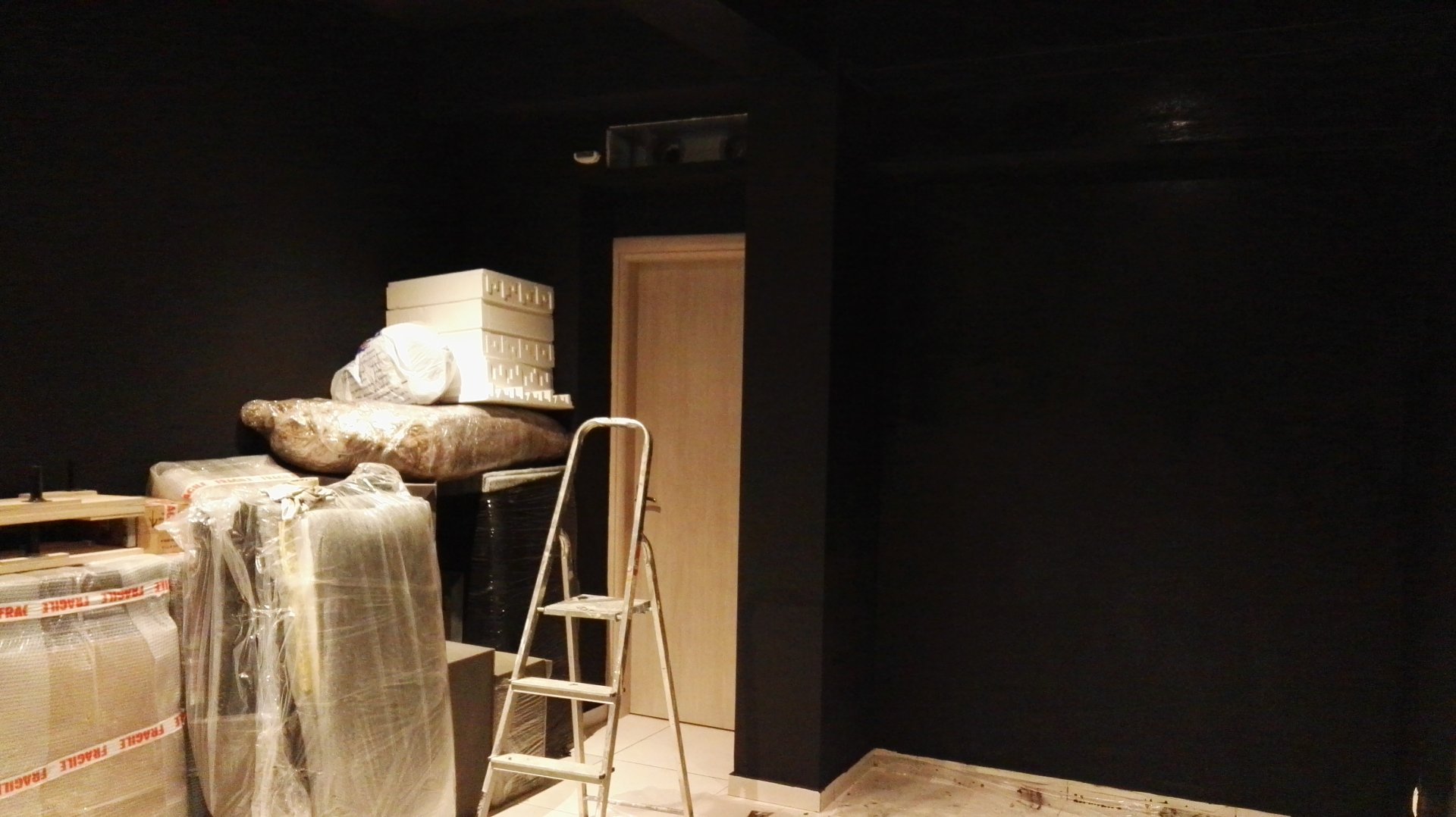

Ντιπ μαυρίλα; Γαμώ το έκανες...:drinks:
Σε ευχαριστω γιωργο, ειναι και τα αυτοκολιτα μαυρα βελουδα που θα καλυψουν πριζες μπαλκονοπορτες κτλ:D:beach: θα γινει dark night
[DOUBLEPOST=1537076111][/DOUBLEPOST]
Όντως καμία σχέση :thumbsup: καλά το πας!
Ευχαριστω μακη, θα σου εχω πολλες φωτο....:D
