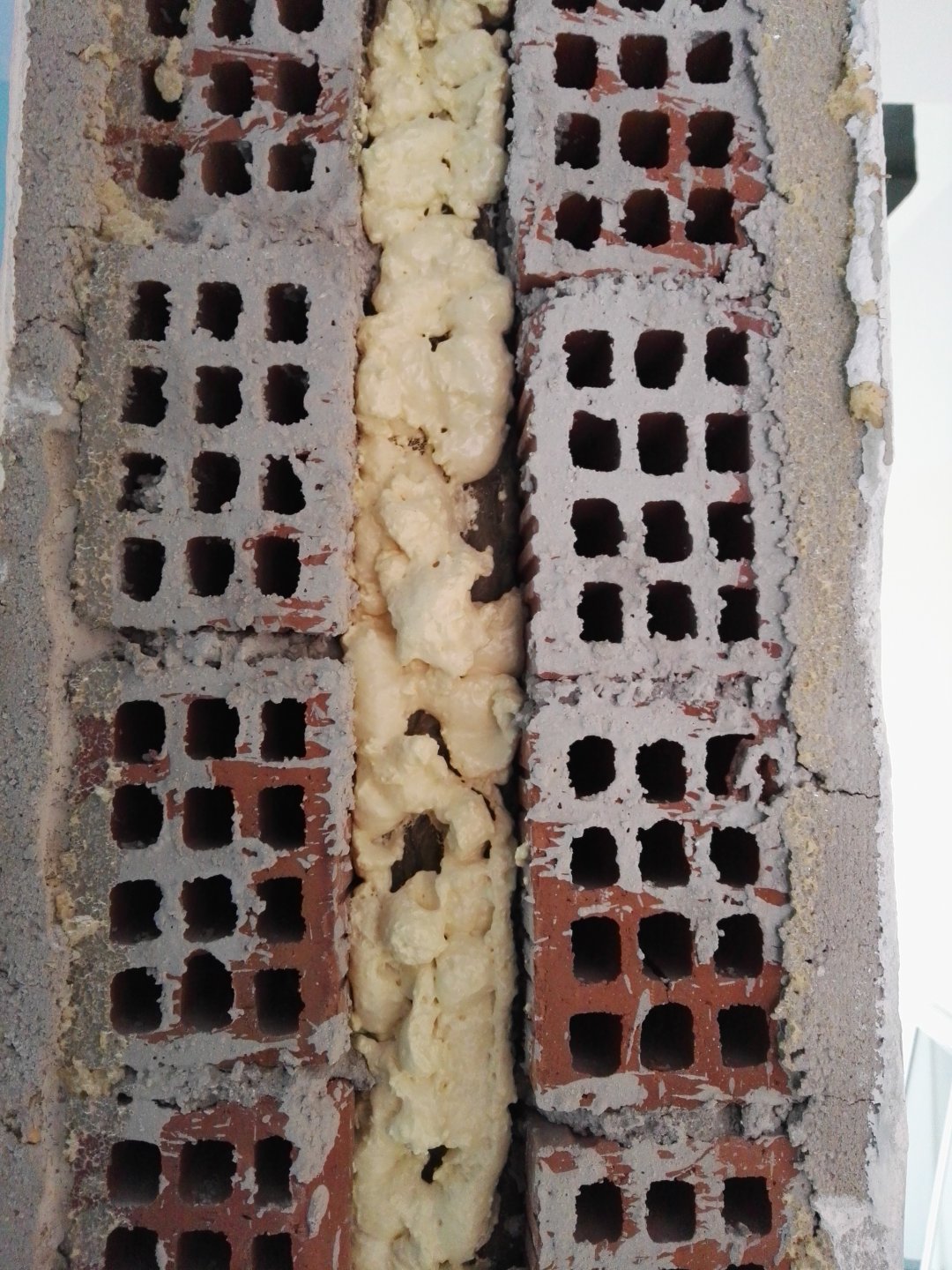

Το μπροστά
Και το πίσω
Η διαστάσεις τού δωματίου είναι: 5μ Χ 3.95μ και ύψος 3.05μ το δοκάρι στο ταβάνι κατεβαίνει 35 πόντους και θα φτιάξω ψευδοροφη απο ξύλο και θα το φέρω πρόσωπο με το δοκάρι. Το ξύλο θα έχει πάχος 1.2cm και θα είναι απέξω κόντρα πλακέ θαλάσσης και απο μέσα mdf και θα είναι όλο τρύπες. Το γέμισμα τής ψεύδοροφης θα είναι με μπάσοπαγιδες, aritherm και cocopren, θα κάνει διάχυση και απορρόφηση μαζί και να πιάνει και χαμηλές όσο μπορεί, σαν μπάσοπαγίδα.

Να αναφέρω και κάποια συν που έχει το dedicated room.
Τα κουφώματα είναι με τριπλό τζαμί τεσσάρων εποχών, με τρια λάστιχα, κόβουν 42db τα κλείνεις και υπάρχει απόλυτη ησυχία. Έχει Μπέι πρίζα με 2.5 καλώδιο και 20A Ασφάλεια, έχει εντοιχισμενω A/C είναι Στο πίσω μέρος πάνω απο την πόρτα, και πρόλαβα το μάστορα Πού έκανε τοποθετήσει στης πόρτες και του είπα να την κάνει να ανοίγει προστα έξω. Αργότερα θα φτιάξω diy ηχομονοτικη πόρτα.
