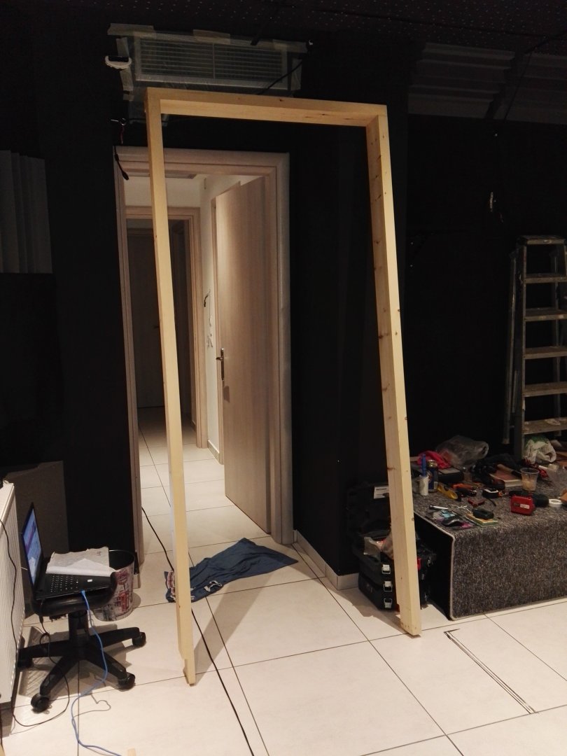

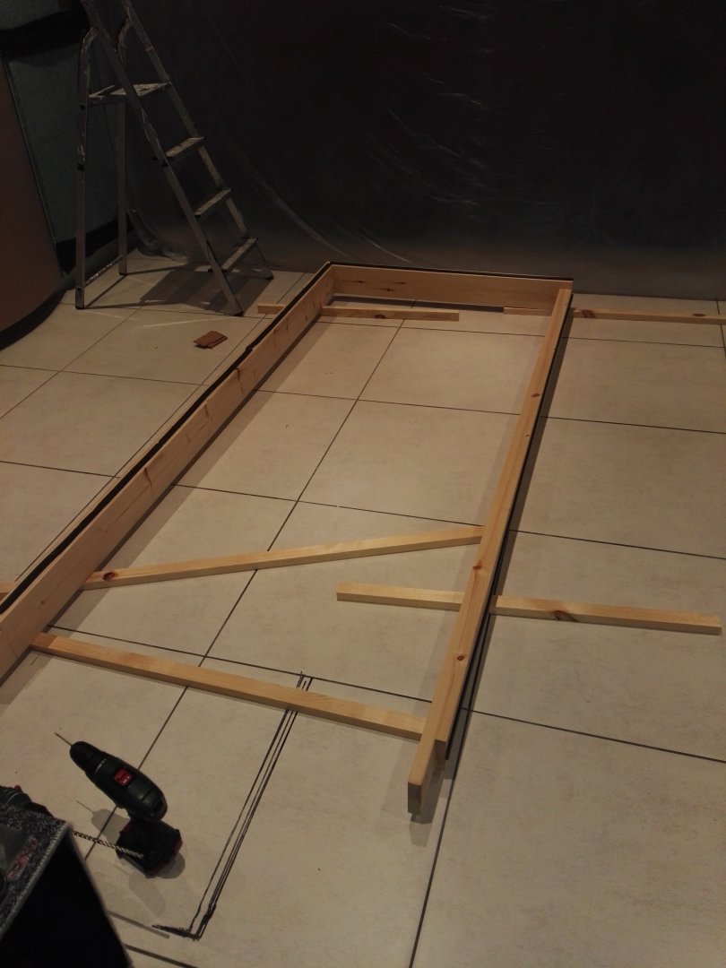

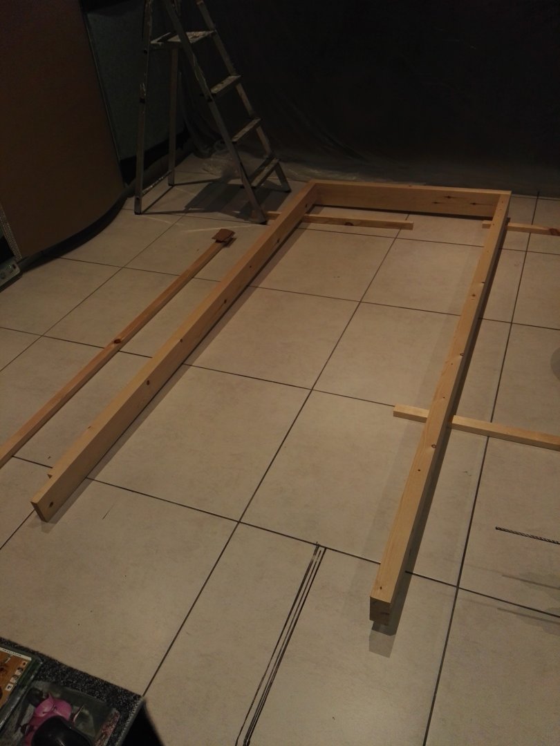

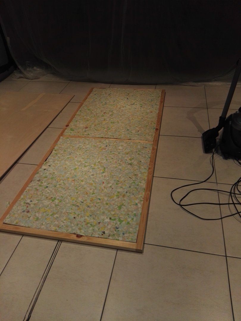

Υλικά: το εξωτερικό φύλλο της πόρτας είναι είναι σιμυδα πάχος 1,2 χιλιοστά και διαστάσεις 238 cm Χ 100cm το εσωτερικό φύλλο είναι mdf πάχος 1.2 χιλιοστά λίγο μικρότερο από το εξωτερικό και την γέμισα με φλεξ φοαμ και sound bar 2.5 χιλιοστών .
Η κάσα της πόρτας έγινε από ξύλο σουηδικό πεύκο. Έγινε τεράστια σαν πόρτα club και πολύ βαριά, δεν μπορούσα εύκολα να την κάνω κουμάντο, την μέτρησα και μού έκοψε
22db στης χαμηλές, ψιλά κόβει παραπάνω
Έβαλα οδηγώ στο κάτω μέρος για να πάρω την ευθεία της κασας

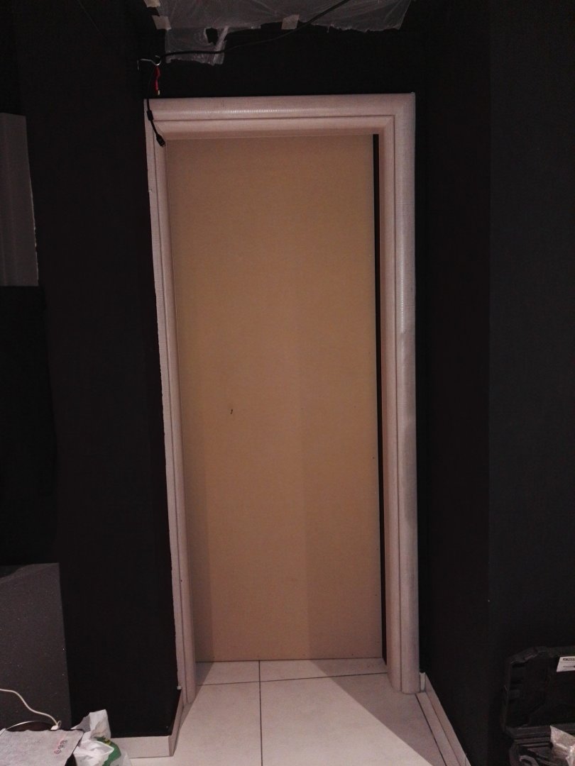

Τον κιορατα τον μαραγκό, την έκοψε όπως τού ζήτησα...... Και με ρωτάει το περιθώριο (κενό) του πάνω κάτω ποσό να αφήσει και μού λέει να αφήσω 1 cm η λίγοτερο κι τού λέω λίγοτερο για να Μην έχω απώλειες και μού άφησε ο,6 χιλιοστά o_O:eek::eek: και με 80 κιλά και παραπάνω μπόρεσα και την έβαλα Τελικά ο φουστις και αριστερά ο τοίχος δεν μού άφησε περιθώρια και αναγκαστικά να κόψω τους μεντεσεδες, 6 γιατί πραγματικά ειναι πολύ βαριά.......
Μεγάλη πρόκληση η πόρτα δεν το περίμενα..... νόμιζα οτι η οροφή θα με δυσκολέψει αλλά η πόρτα τελικά με γονάτισε

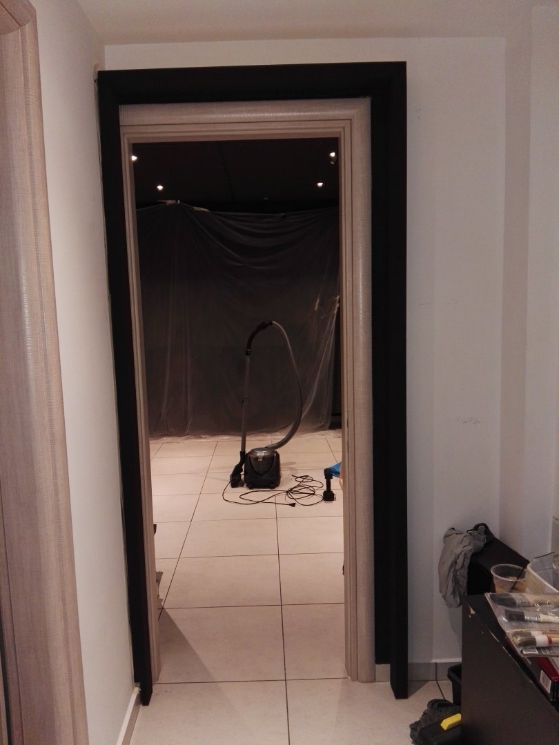

Νοικοκύρης άνθρωπος, η ηλεκτρική σκούπα είναι συνεχώς φάτσα κάρτα, και το δάπεδο μονίμως καθαρό, εύγε νέε μου! ;)
Ευχαριστώ Κωστή :hi:
Δεν μπορείς να φανταστείς πόσο με κούρασε αυτό το πράγμα του να καθαρίζω συνέχεια μετά από κάθε τι :headbang::focus:

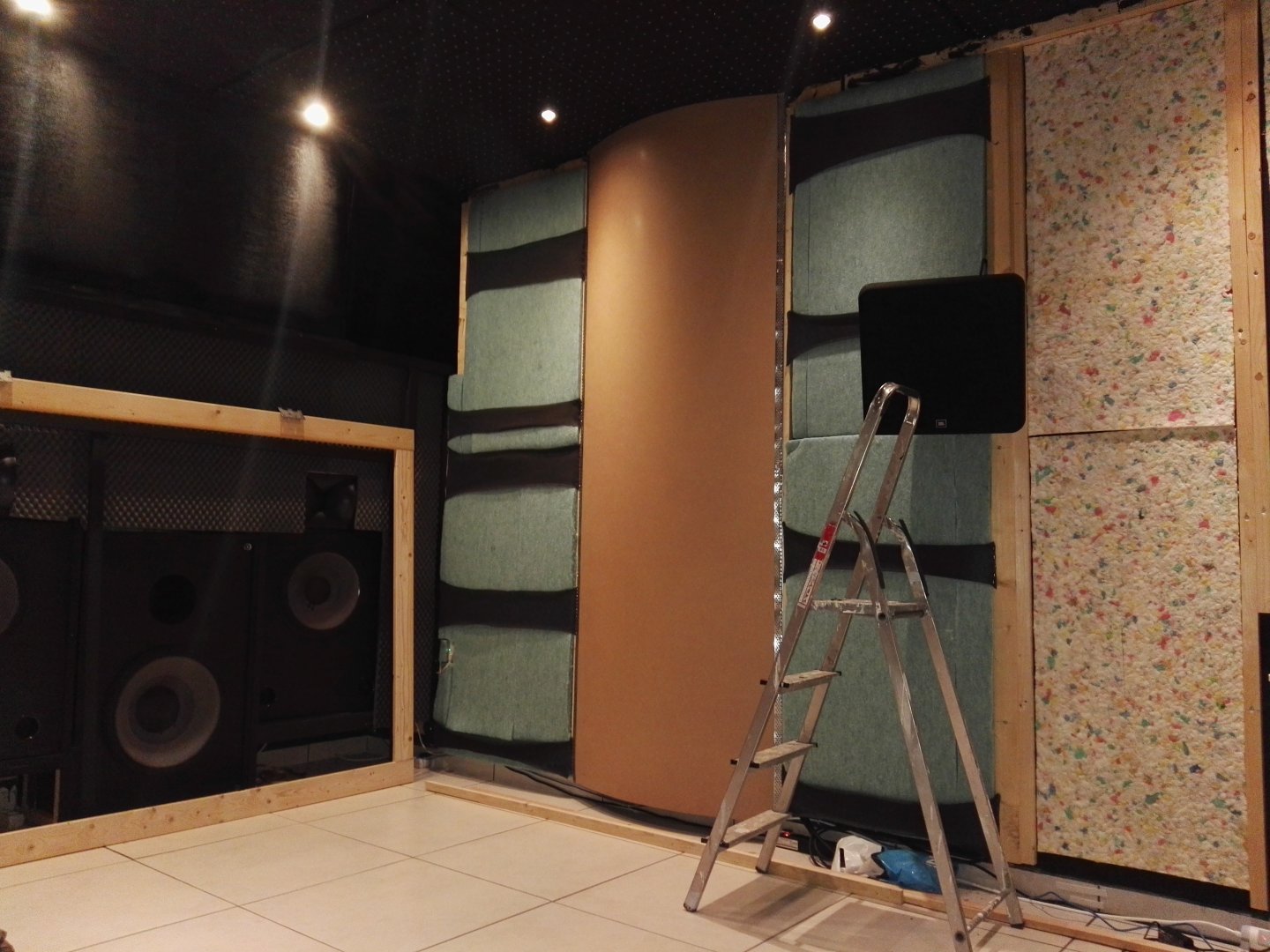

Λοιπόν πήγα Αθήνα έκανα τής αγορές μού βελουδια, δερμάτινες, πόμολα κτλ ( μου πέρασε από το μυαλό να κάτσω κ να μην γυρίσω άλλα τεσπα) και γύρισα στο έργο

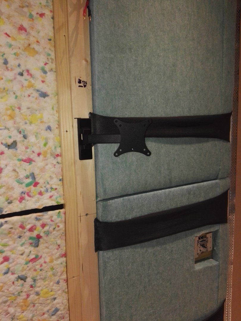

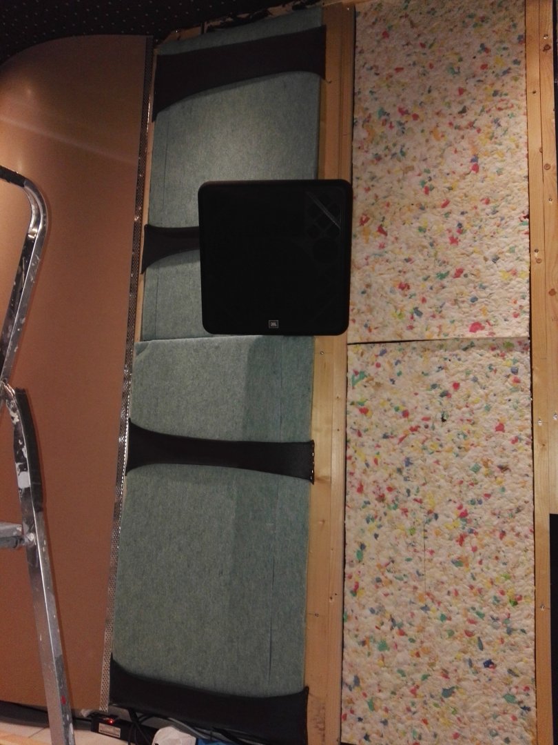

Βάση τηλεόρασης για τα surround, δεν τα έβαλα ακριβώς πλάγιος 90 μοίρες αλλα τα εβαλα λίγο μπροστά όπως στην αίθουσα της Dolby k με κλείσει να κοιτάνε Την θέση ακροάσεις
Και ήρθαν όλα τα περιφερειακά στην ίδια απόσταση εκτός του surround back Lπου είναι λίγο πιο μακρυά

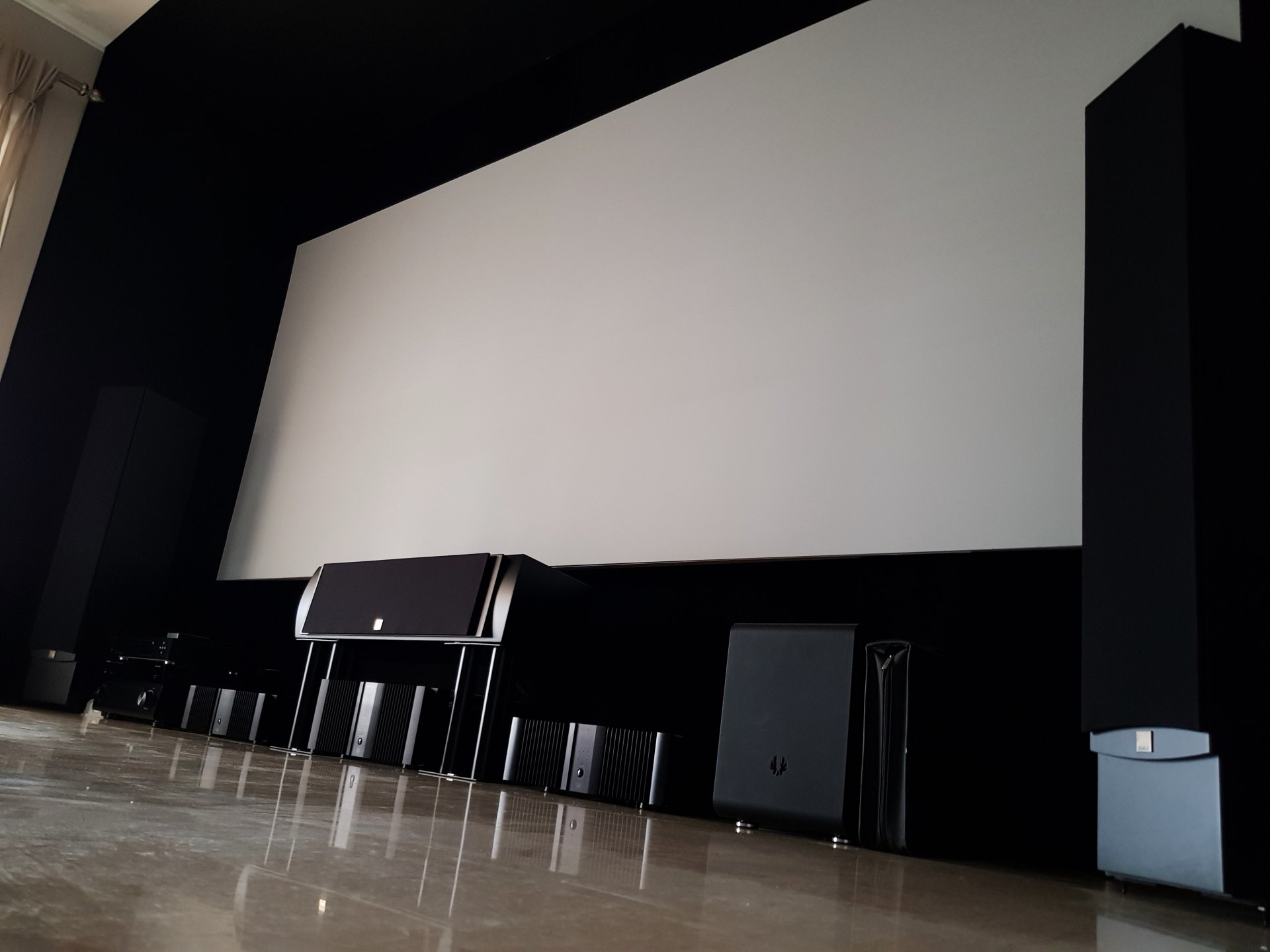

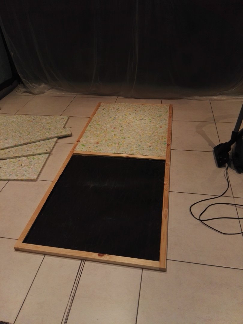

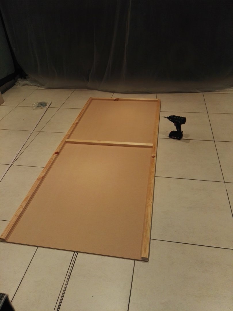

θελω να δω οθοναρα λεμε!!! καλο θα ηταν και καποιες κοντινες ληψεις για το υλικο και πως την εφτιαξες. ;)
Το ύφασμα της οθόνης είναι το ίδιο με της προηγούμενης, το πλαίσιο τής οθόνης είναι σανίδα 9cm και είναι ξύλο πεύκο , η προηγούμενη της είχα πλαίσιο 12,5cm ήταν λίγο παραπάνω φαρδύ απο τι έπρεπε, αυτής είναι Πιο σωστό και μού αρέσει πιο πολύ!

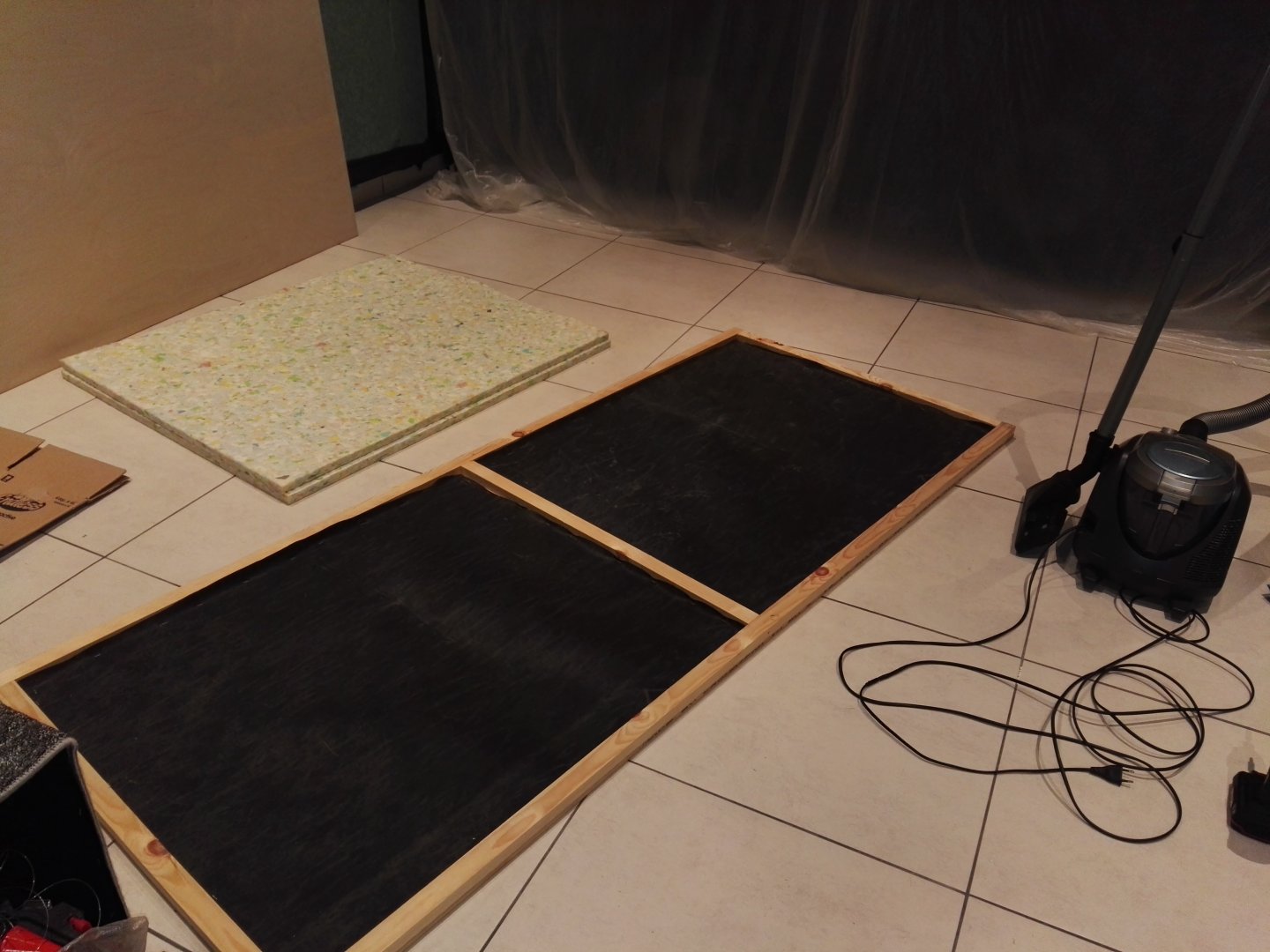

Το μέσα τελάρο που πιάστηκε το ύφασμα είναι πάχος 3.5 cm και το εβαψα μαύρο χρώμα όπως φαίνεται στης φώτο.
Το πλαίσιο τής οθόνης το εντυσα με μαύρο βελούδο που θα παρουσιάσω πιο κάτω.
Η οθόνη μπήκε μόλις 35cm από το πάτωμα συν την εξέδρα πού είναι 12 cm και αυτό έφερε ένα πολύ εντυπωσιακό αποτέλεσμα κινηματογραφικό,!
Τα μάτια του θεατή είναι λίγο Πιο πάνω από την μέση της οθόνης στην μπροστά σειρά και στην πίσω λίγο πριν το τελείωμα της οθόνης.

ποιο υφασμα ειναι ?
Post automatically merged:
θα ελεγα οτι θελει λιγο πιο ψηλα με βαση το υψος οθονης .....αλλα οκ αν σε ικανοποιει

ποιο υφασμα ειναι ?
Κώστα είναι ένα ύφασμα πού δεν έχει μάρκα κτλ το έχω παρουσιάσει και παλιά, μπορεί να βγάλω για πούλημα την πάλια οθόνη, όχι Κώστα το ύψος είναι τέλειο μαζι με το ύψος των ηχείων και την θέση ακροάσεις εχουν δέσει ολα μαζί σαν Ένα
