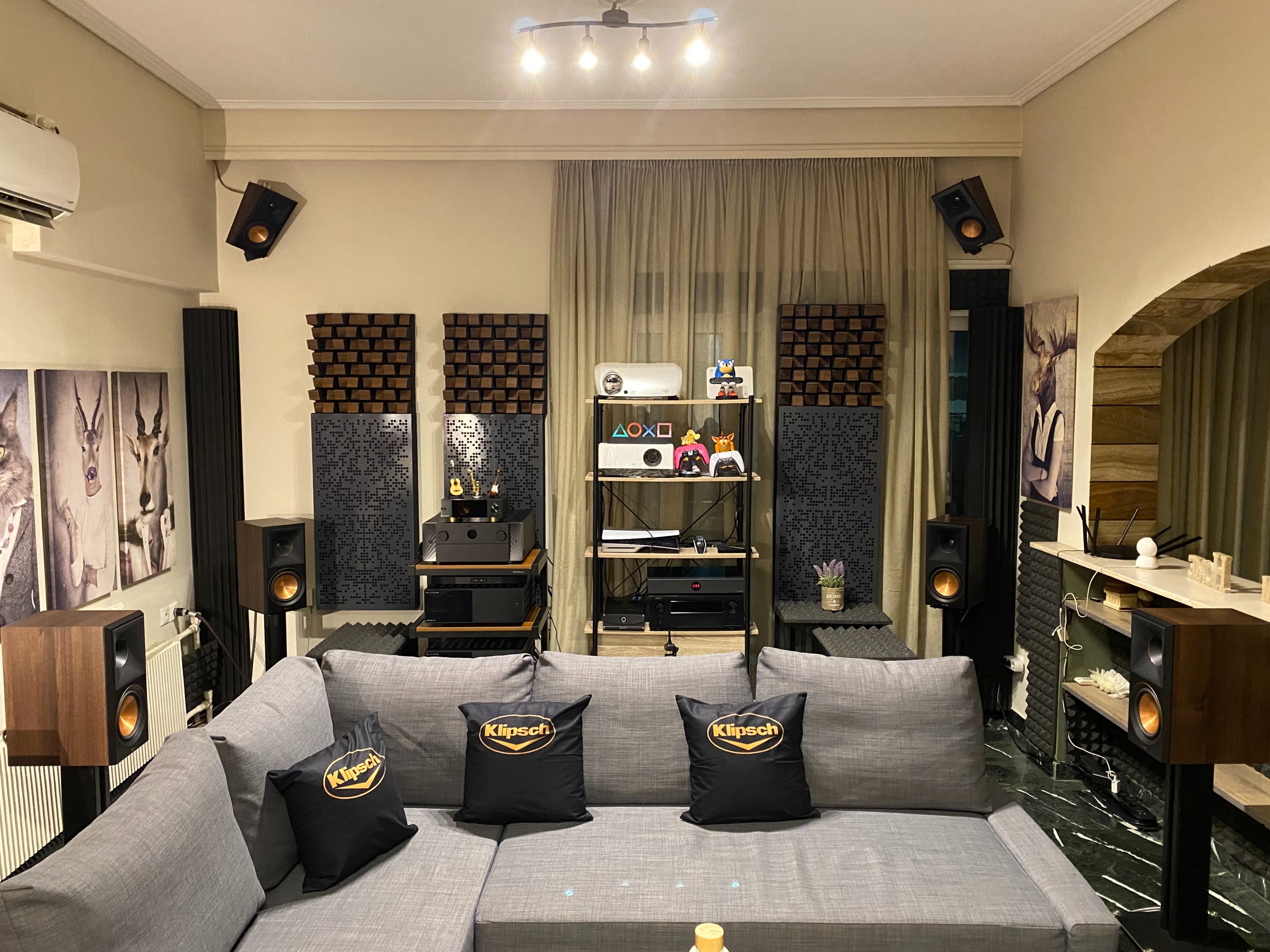

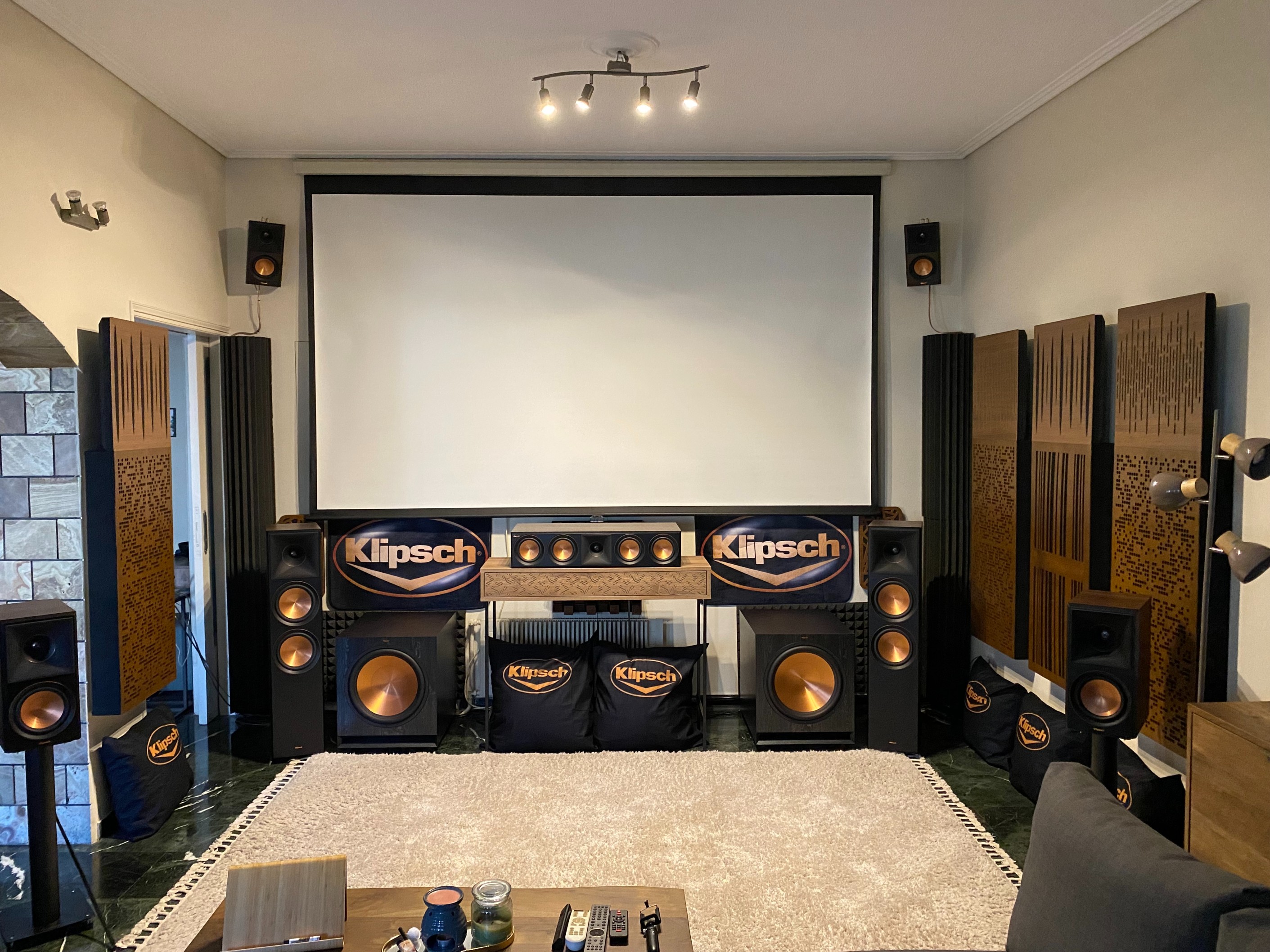

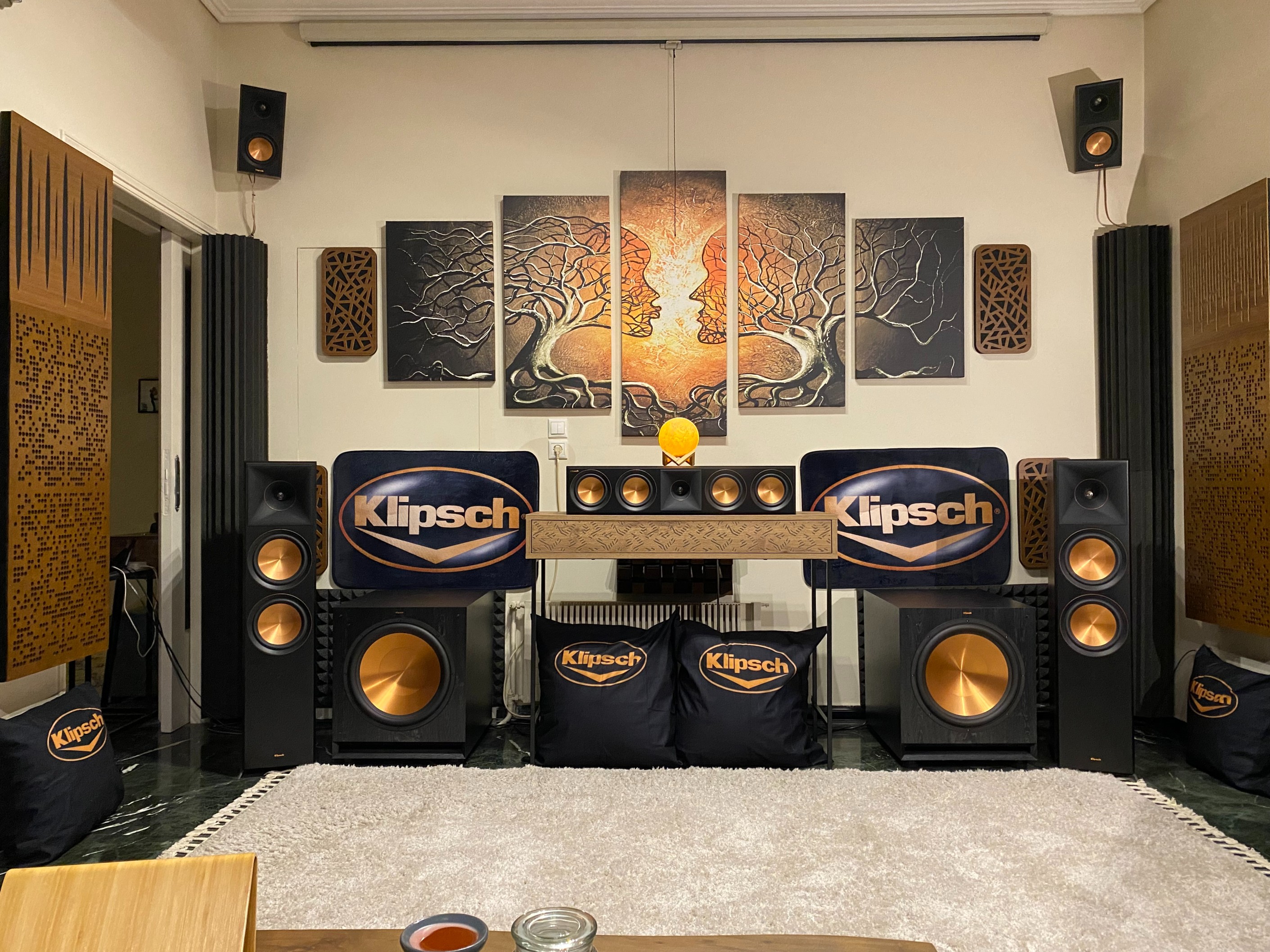

Άλλο ένα Σαββατοκύριακο φτάνει προς το τέλος του και το σαλόνι για ακόμα μια φορά θα μετατραπεί από χώρος θεάσεων - ακροάσεων...σχεδόν studio κανονικό δηλαδή ...σε κανονικό σαλόνι και πάλι...αλλά χαλάλι καθώς λιώσαμε 2 βραδιές κ το ευχαριστηθήκαμε με την γυναικα παρακολουθώντας μια 4αδα ταινιών και κάποια DSD 5.1 or 7.1 αλμπουμάκια !
Χρόνος μετατροπής - ξεστησίματος κ επαναφοράς του σαλονιού σε νορμάλ λεβελς....περί τα 10 λεπτά περίπου... ώστε να εγκατασταθούν εκ νέου τραπεζαρία , καρέκλες , να απομακρυνθούν κάποια έξτρα πανελς , κλιπσο μαξιλάρια κτλ...τι τραβάω...κάθε φορά...:boast:
Στο δια ταύτα τώρα.....

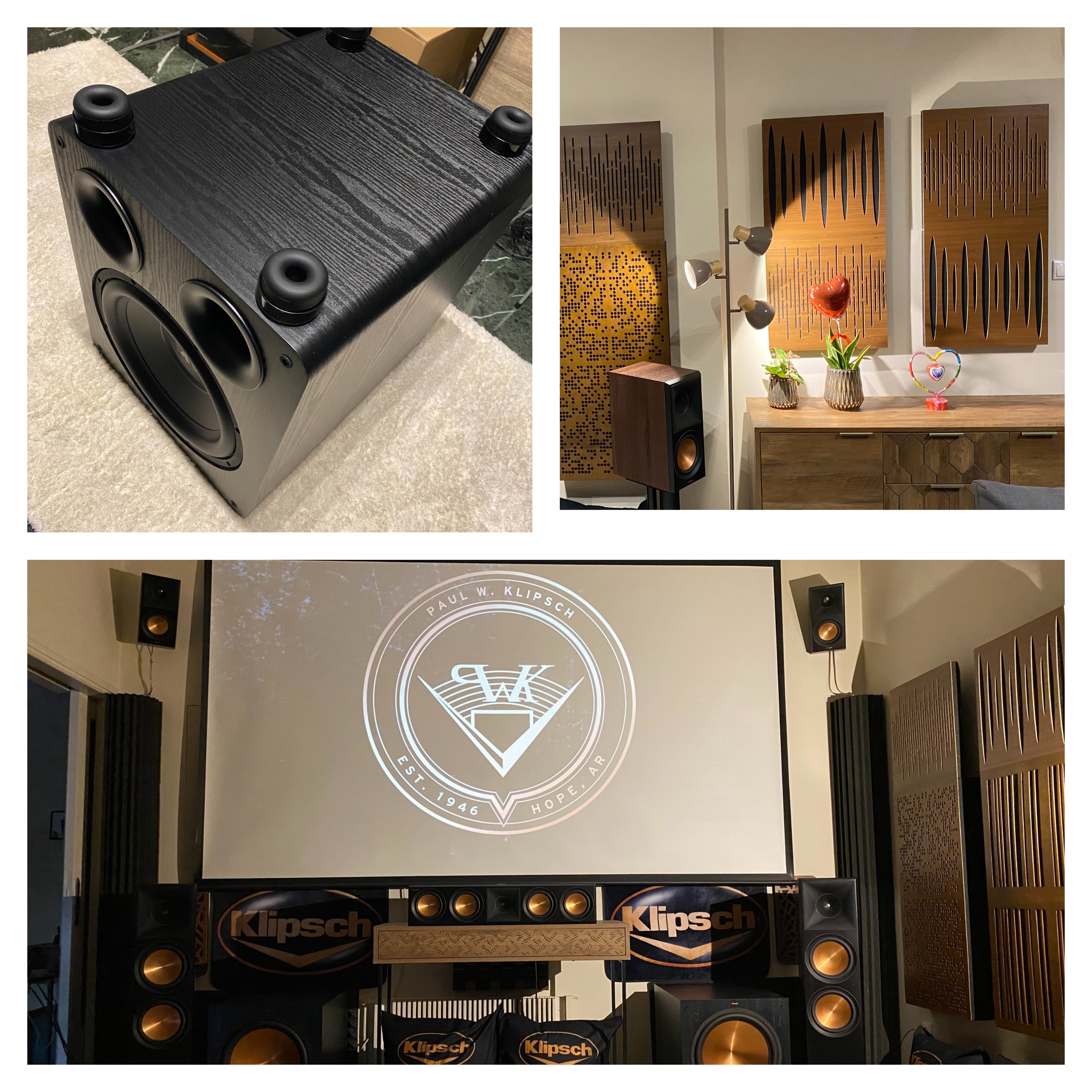

- Τοποθετήθηκαν τα 16 απορροφητικά SVS ποδαράκια από aliexpress , (36 ευρώ η τετράδα) , στα 4 subs .
- Τοποθετήθηκαν τα 2 front wide ηχεία στις θέσεις τους .
- Τοποθετήθηκαν τα έξτρα πανελάκια .
- Τοποθετήθηκαν μαξιλαροθήκες κλιπς κ κάτι άλλες μλκλες...για "άρρωστους" κλιπσακηδες σαν κ εμένα...😁
- Μετρήθηκε εκ νέου το σύστημα με απόλυτη σιγή στις 8 προβλεπόμενες θεσεις του Audyssey XT32 καθώς και τις 11 του Dirac Live. (Presets 1 and 2 at Marantz AV10) .

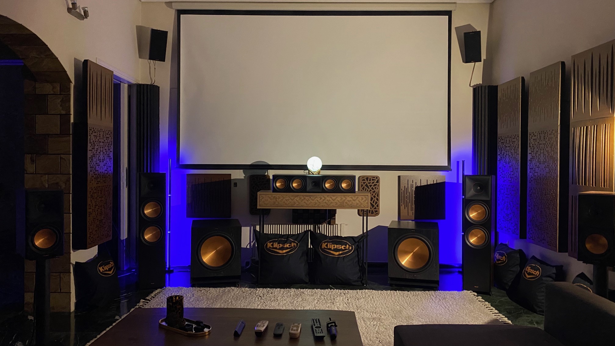

Εδώ ο χώρος όπως διαμορφώνεται για τις οπτικοακουστικές μας ανάγκες το Σαβ/κο όπως και για κάθε επόμενο Σαβ/κο.....ελπίζω!! 😁

ωραιος....ταλαιπωρημενος βεβαια :)
καλα στο ειπε η αρσενικη γυναικα 5.4.4
ειναι πολυ κοντα τα 2 πλαινα..
Thanks για την τοποθετηση σου!! Tι εννοείς κοντά τα 2 πλαινά ? Τα surround ? Να το φτιάξουμε / διορθώσουμε κ αυτό άμα γίνεται ακόμα κ εαν χρειαστεί ο τοιχος να γκρεμιστεί για να μπώ στην μέση του κύκλου !! 😁😁

Ένσταση στο ύψος της οθόνης
Βέβαια περί ορέξεως κολοκυθόπιτα…..
Ψιλά γράμματα όμως
Σου εύχομαι να τα χαρείς αγορινα !!!

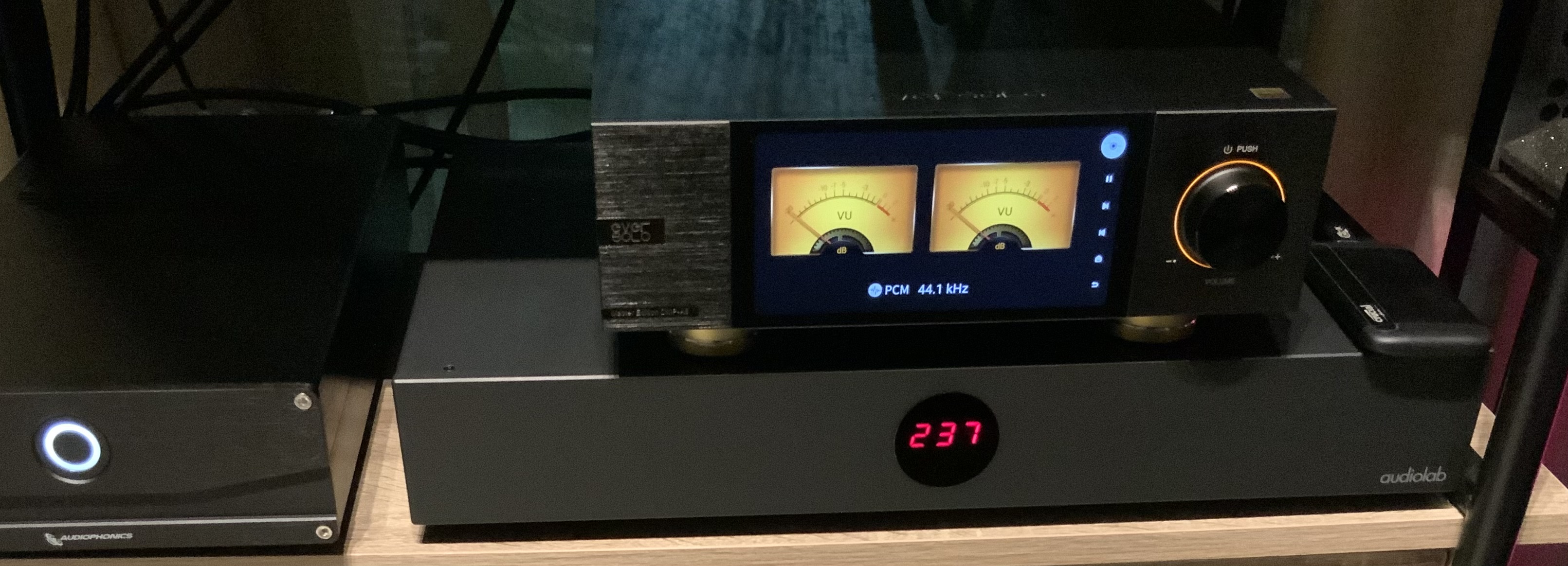

.....ενα eversolo A6 master updated με toroidal transformer , έναν class D τον Audiophonics LPA-S600NCX Power Amplifier Class D NCore NCx500 2x600W 4 Ohm , καλώδια QED XT40i και όλα αυτά φιλτραρισμένα από τον εξαθέσιο DC Blocker / power filter Audiolab 6 για blacker backgrounds οπως λενε κ οι ξενοι!! ( Ο Marantz κοιμαται μην παρεμβαίνοντας στην αλυσιδα όντας σε pure direct mode κ τροφοδοτεί απλά με ηχο και volt τις εισόδους του εκπληκτικού Audiophonics.)
Η εγγραφή έγινε από iphone 11 ανα χείρας...
Μετά από 5 χρόνια κτήσης τους , τετοια Livela , ζωντανια , ζωηράδα κ βαθύ μπάσο δεν εχω ξανασυναντησει...σε ενα πακέτο...Κυριολεκτικά κλεινεις τα ματια κ νομιζεις πως έστησε η μπαντα μπροστά τα όργανα και παίζει για την πάρτυ σου.....

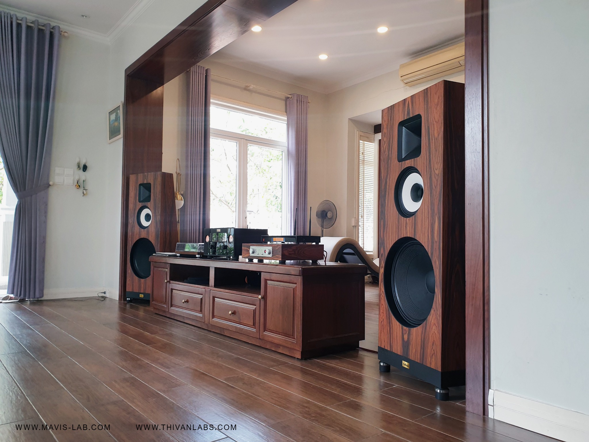

υγ. Επόμενη κινηση κ μακροπροθεσμος στόχος σε ηχεία ( και αφού τα σκυλοβαρεθώ αυτα σε δικαναλη ακροαση , γιατι σε Homecinema σπέρνουν....) ,
...Τα εκπληκτικα ερωτευσιμα κ πανεμορφα
Τhivan labs Grand Open Special Edition 3 way Open Baffle...που πρεπει να ελιωσα ειλικρινα την καρέκλα όταν επαιζαν στην υπόγα της προπέρσινης εκθεσης στο Μαρούσι....
Παγματικα οτι καλύτερο έχω ακούσει... οποιο περιπτερο κ αν γύρισα δεν…..βεβαια έπαιζαν με προενισχυτη dac λαμπάτο κ τελικό λαμπάτο…και όλα μαμα….οκ…

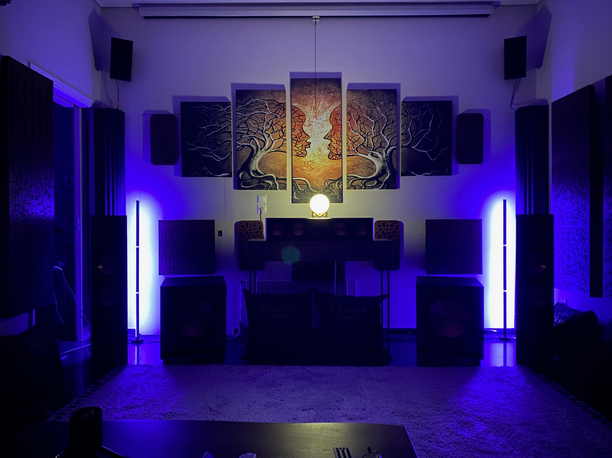

- System (μαζεμένο σε μια εικόνα) :
Eversolo A6 master edition version 1 with LHY toroidal transformer
Audiophonics LPS NCX500
Chord ClearwayΧ XLRs
QED XT40i speaker cables
Klipsch speakers.
Audiolab 6 power filter/dc blocker.
- Recorded through Iphone 11... at -30 (from - 99) volume at Eversolo pre amplifier .
- Τα subs εννοείται κλειστά....

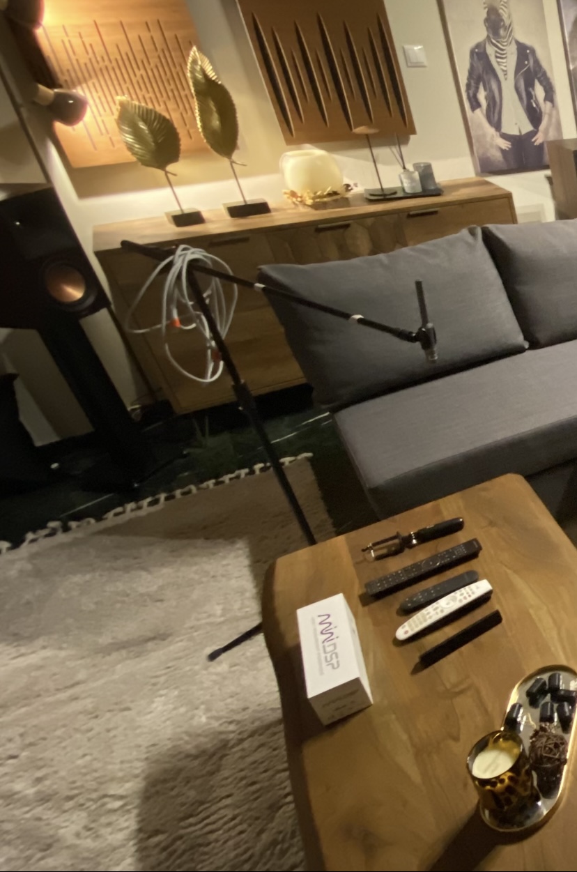

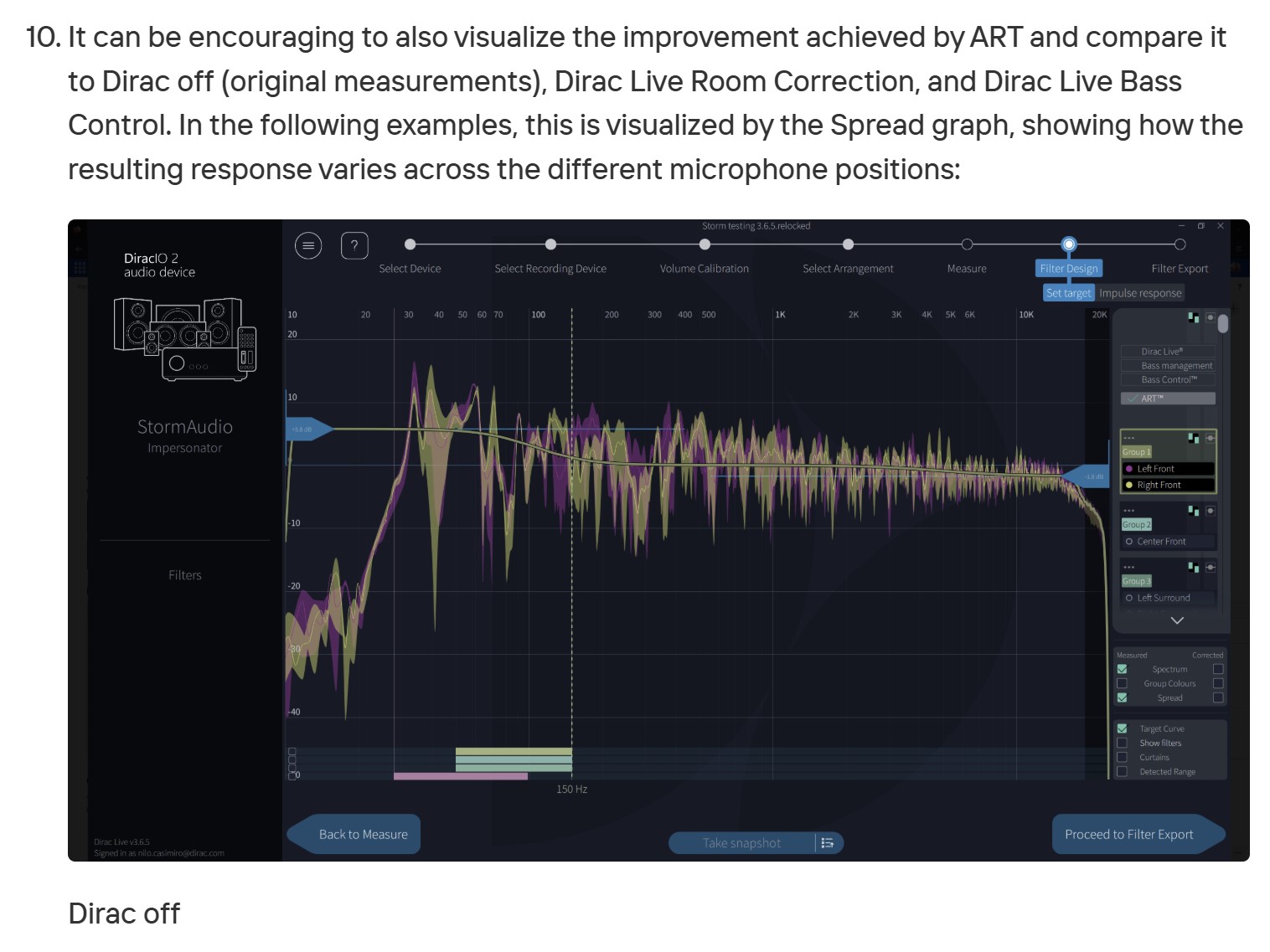

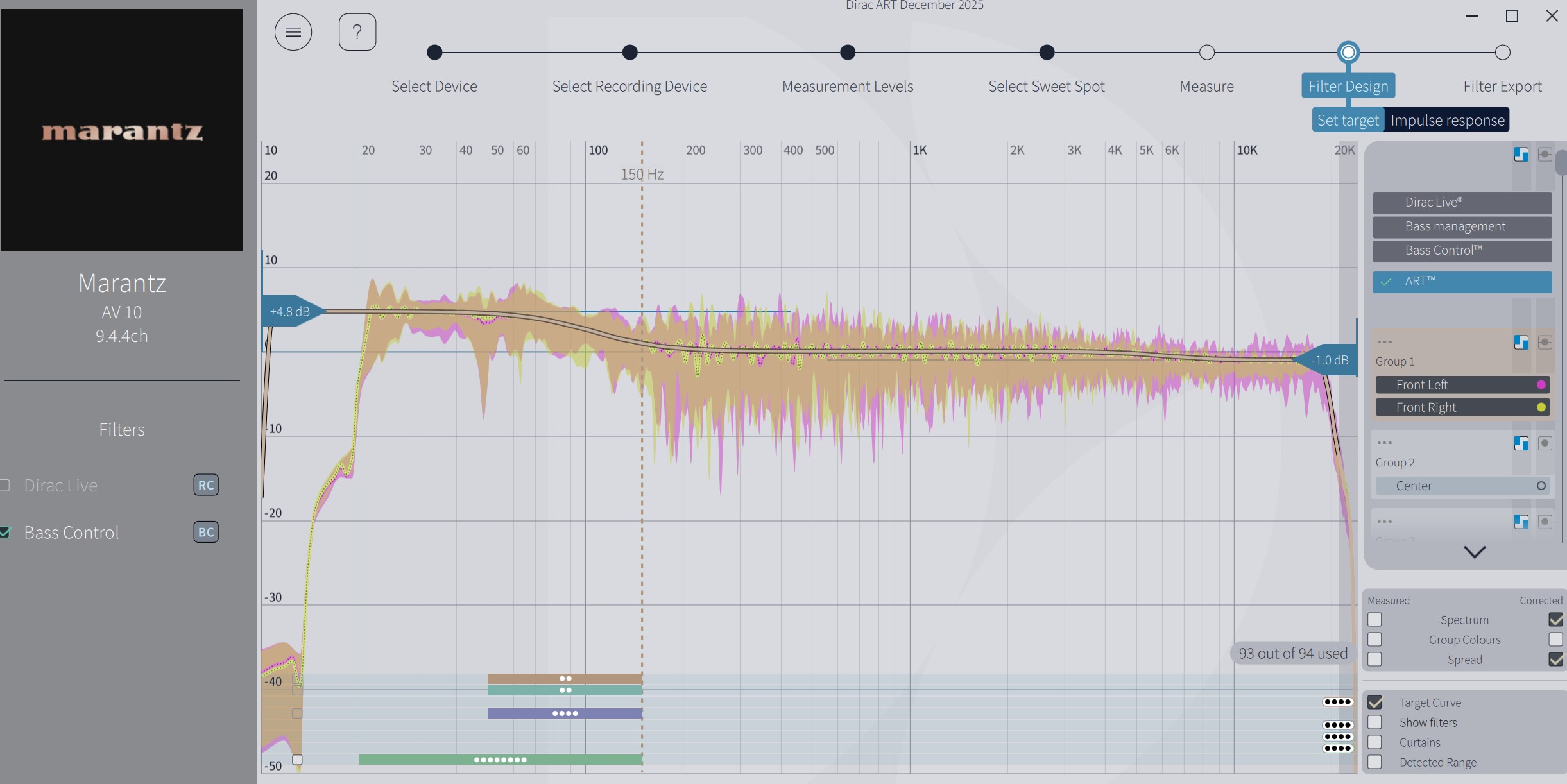

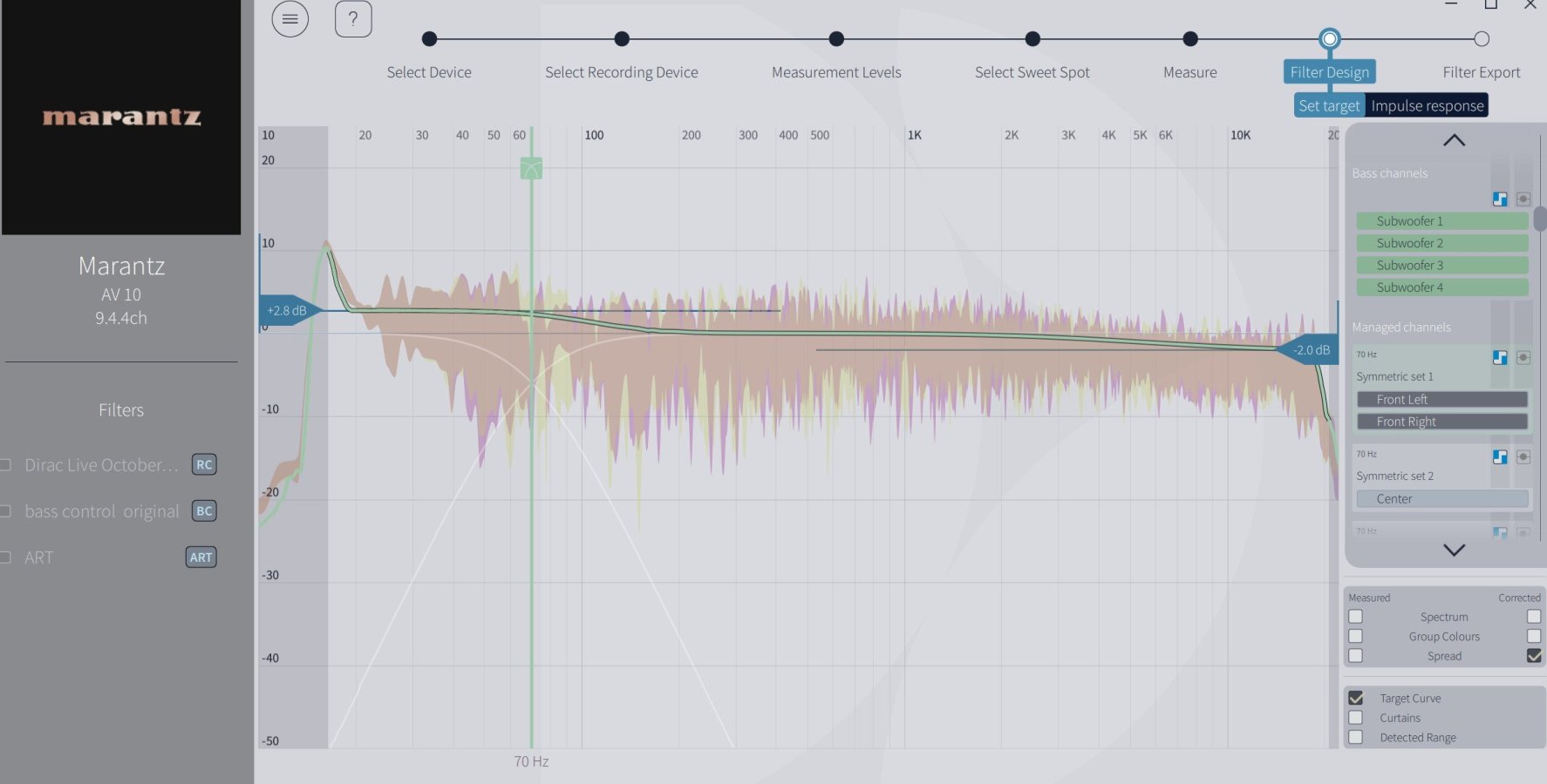

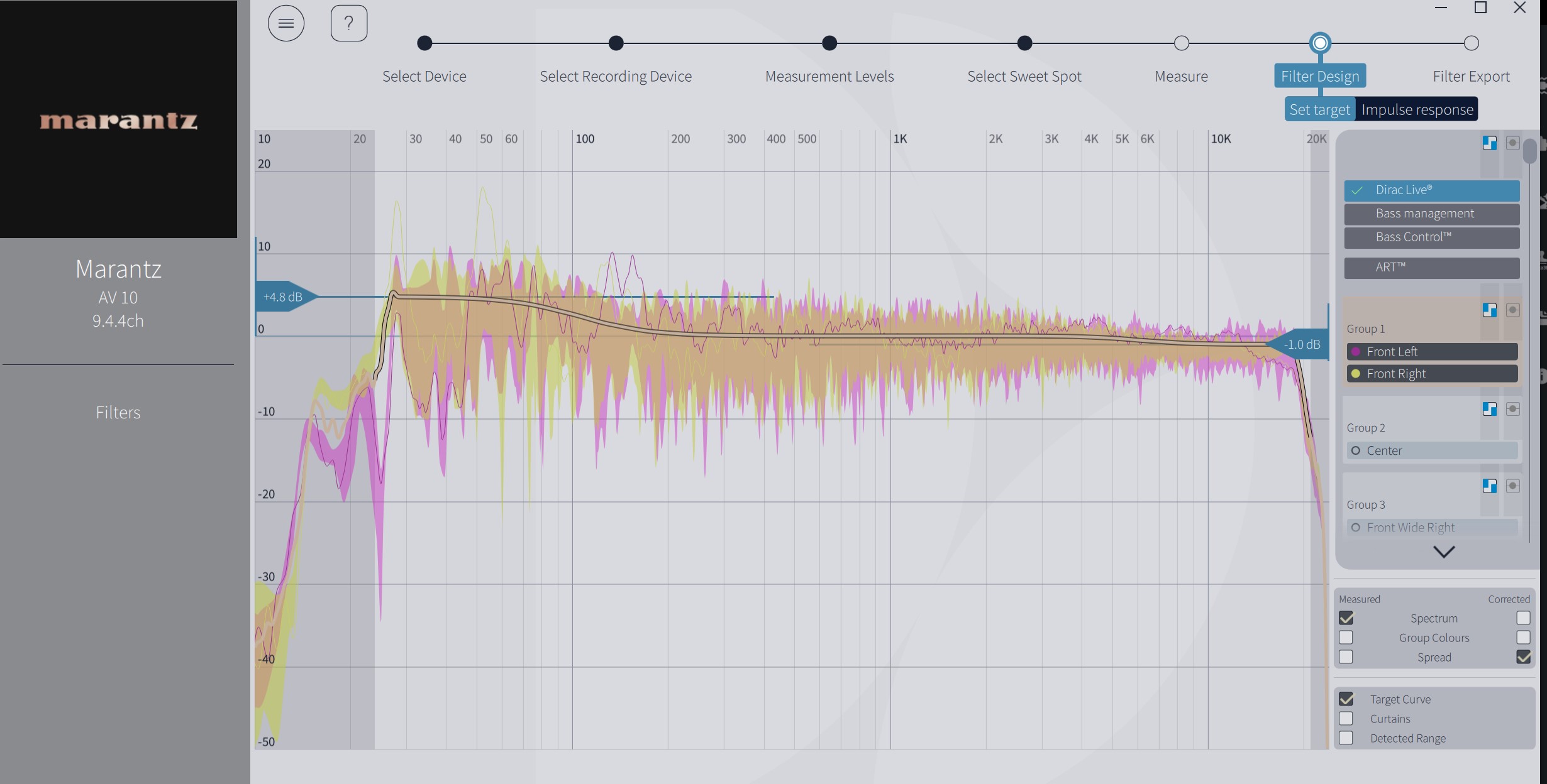

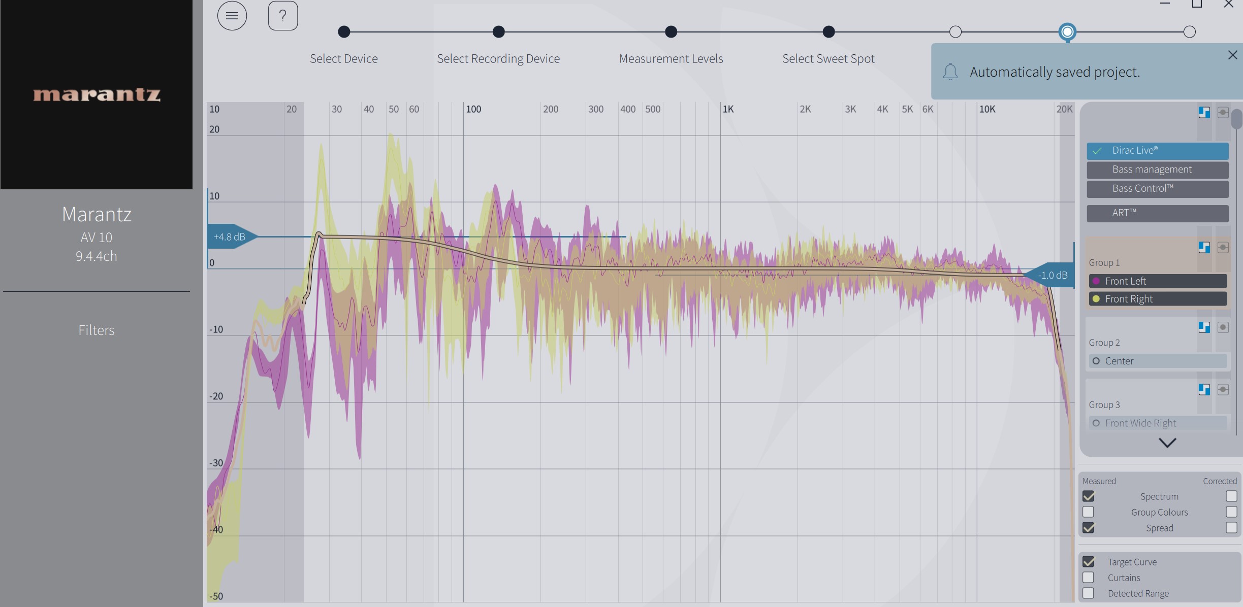

Σε συνέχεια αυτών που έγραψα προχθές σχετικά με τις εντυπώσεις μου με το Dirac ART , ανεβάζω και τις μετρήσεις ( 13 στο σύνολο με Umik 1 ) , για να συγκρίνουμε πως ήταν τα πράγματα ....
1. Με το Dirac Live κλειστό , δηλαδή πως μετρήθηκε ο χώρος μαμά που λέμε ,
2. Με το Dirac Live On
3. Με το Bass Control On
4. Με το Dirac ART On
( Οι Μετρήσεις για να μην γεμίζω pics αφορούν τα Left and Right . Eπίσης σημειο από σημειο το μικρόφωνο τοποθετηθηκε ακριβώς στα 20 ποντάκια σχηματίζοντας έτσι τον τέλειο κύβο με την βασικη θεση ακρόασης στο κέντρο του. )
Eικονα : Mετρησα ξανα Audyssey and Dirac. To καλό είναι πως έχεις 1 preset για το Audyssey και ένα δεύτερο για το Dirac . Για το δε δεύτερο έχεις ξανα τριπλή επιλογή presets για να χωρέσουν και τα 3...dirac live , BC and ART .
Dirac Off
Dirac On
Dirac Bass Control
Dirac ART

Αυτά είναι μετρήσεις μετά την ισοστάθμιση; κάνει και μετρήσεις τώρα το πρόγραμμα;
Ή μήπως είναι μέτρηση πριν-πρόβλεψη μετά;
Θα συνιστούσα χρήση REW κατά τας γραφάς

Σωστός για το REW ωστε να σιγουρέψουμε τι βλέπουμε απο το Dirac πρόγραμμα..
Οι παραπάνω είναι πραγματικές μετρήσεις πριν το τρέξω και μετά που το έτρεξα διαβασμένες από το μικροφωνακι μέσω Dirac Live .
Βασικά ακολούθησα και τον οδηγό που ήδη έχω επισυνάψει πιο πάνω ώστε να βάλω τα σωστα τικακια και να συγκρίνω τι κέρδισα...
32.308
93.127
Μάλλον πρόκειται για πρόβλεψη και όχι για μέτρηση, όσον αφορά το "μετά"
