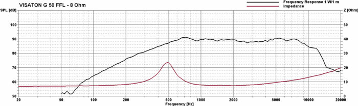

1 – Λύση με mid θόλου :
Woofer : Visaton AL 200 – 290€ (1 ανά μονάδα)
Mid : G50FFL (ή D75MX-41-08) – 170€ (1 ανά μονάδα)
Tweeter : Eton 25SD1 – 140€ (1 ανά μονάδα)
Cross :
Καμπίνες :
Ευαισθησία κάπου 90, κόστος μόνο για τα μεγάφωνα περίπου 600€. Ενιαία καμπίνα. Το woofer εκτείνεται ήρεμα μέχρι τους 2500Hz, οπότε δεν υπάρχει πρόβλημα. Φυσικά, το mid μπορεί επιπροσθέτως να εξομαλυνθεί με notch filter. Γενικά, το πρόβλημα μετάβασης είναι λυμένο. Πάμε παρακάτω

Τελείως χονδρικά, το πρώτο παίζει σαν ακριβό μόνιτορ των 4-5000€, το δεύτερο κάτι σαν KEF 205, αλλά με καλύτερα μεσαία και πρίμα.

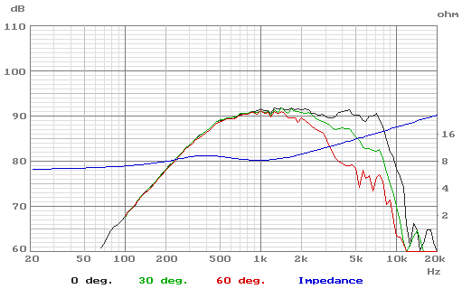

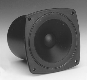

εχω την εντυπωση οτι τα μιντ θολου της atc παιζουν μεχρι τα 300hz.
Ναι ! Για την ακριβεια Οχι με ασφαλεια αλλα σιγουρα η καλυτερη περιπτωση μεταξυ Morel , Dynaudio κλπ.
Ειναι ομως πανακριβα και δεν συναδουν με το γενικο Budjet.
Την τελευταια φορα που διερευνουσα την περιπτωση χρησης τους κοστιζαν 650 Ε το ενα.
Τοτε ειχα καταληξει στην λυση Peerless 821615 (δες συνημενα) σαν ταιρι ενος 8ιντσου γουφερ. Η εφαρμογη της δεν με ενθουσιασε παντως.
Η λυση αυτη υπαρχει παντα και μαλιστα και αλλες παρομοιες στην γκαμα της DST / Tymphany.

Δε βλέπω γιατί δυσκολεύεσαι... Κοίτα κουπί που τραβάει το καημενάκι, από τα 600 μέχρι τις 10000. Ή πιστεύεις ότι είναι πολλά τα woofer που δεν μπορούν να ανέβουν μέχρι εκεί;
Καταρχάς το θέμα είναι το 10ιτσο αν μπορεί να ανέβει στους 1000 κύκλους απροβλημάτιστα και κατά δεύτερον να μπορεί το ηχείο να δεχτεί πάνω από 15 watt ενισχυτή. Αν χρησιμοποιηθεί το mid θόλου από τόσο χαμηλά (600 κύκλους) θα καίγονται 3 την ημέρα...
