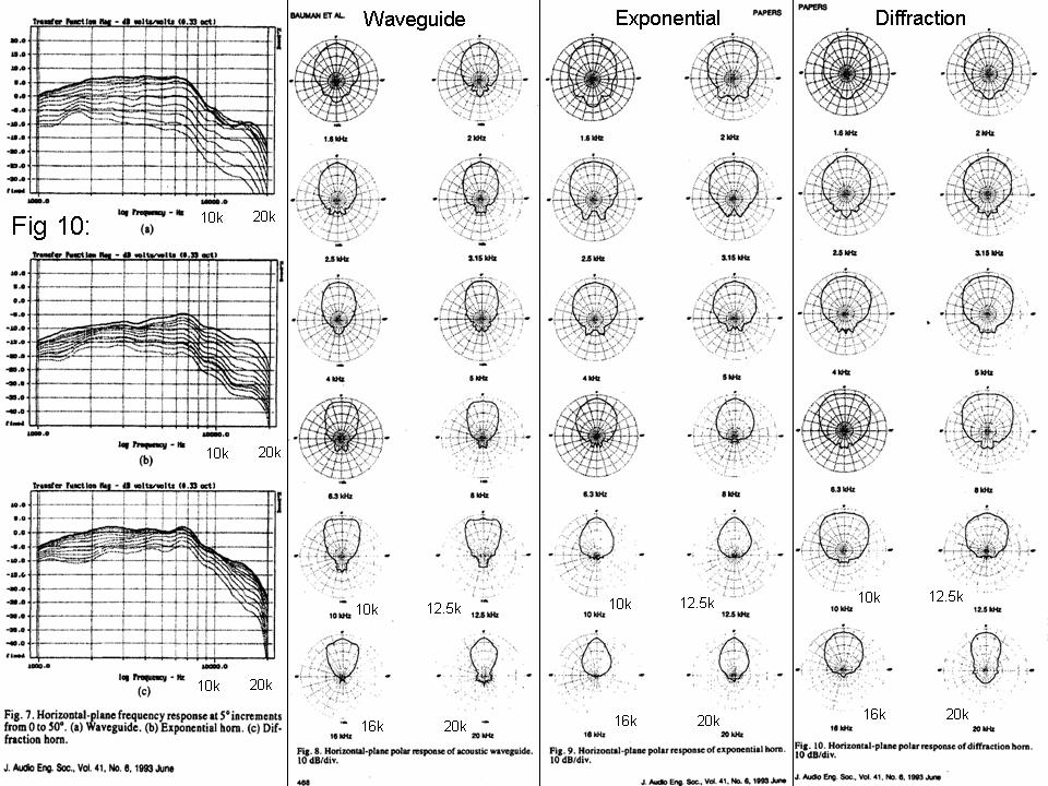

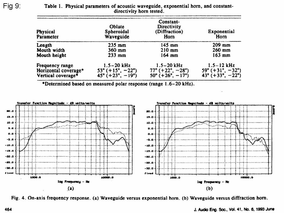

Δεν είναι σωστό αυτό που λες.
Υπάρχουν θέματα όταν χρησιμοποιείται ως κυματοδηγος το μεγάφωνο του πιο κάτω δρόμου.
Αλλά υπάρχουν άπειρες εξαιρετικές υλοποιήσεις σταθερών κυματοδηγων.
Οι κόρνες, είναι άλλο πακέτο. Μη μπερδεύεσαι.
Σωστό είναι αυτό που λέω.
Πάντα θα υπάρχουν θέματα όταν χρησιμοποιείται ώς κυματοδηγός το μεγάφωνο του κάτω δρόμου.
Οι σταθεροί κυματοδηγοί είναι άλλο πράγμα. Μην τα συγχέεις.
Οι κόρνες φυσικά και είναι άλλο πακέτο . Υπάρχουν όμως πολλά κοινά στοιχεία με τους κυματοδηγούς , είτε με τους κινούμενους είτε με τους σταθερούς.
Γενικά οι κόρνες είναι πακέτο .
18.069
60.104
Μα αυτό ακριβώς είναι το θέμα. Να ΜΗΝ υπάρχει κυματοδηγός.
Οσα έχουν κυματοδηγό παίζουν σαν παραλαγμένες κόρνες. Δλδ χάλια. Γενικά οι κόρνες κάνουν μόνο για να κορνάρουν ,οχι για να παίζουν μουσική.
Μόνο που ένας καλώς υλοποιημένος (με σταθερή γεωμετρία) κυματοδηγός επιφέρει εξομάλυνση στην πολική απόκριση που οι κλασσικές κόρνες θα ονειρεύονταν να είχαν.
Υπάρχουν κυματοδηγοί και κυματο οδηγοί . pick your poison.

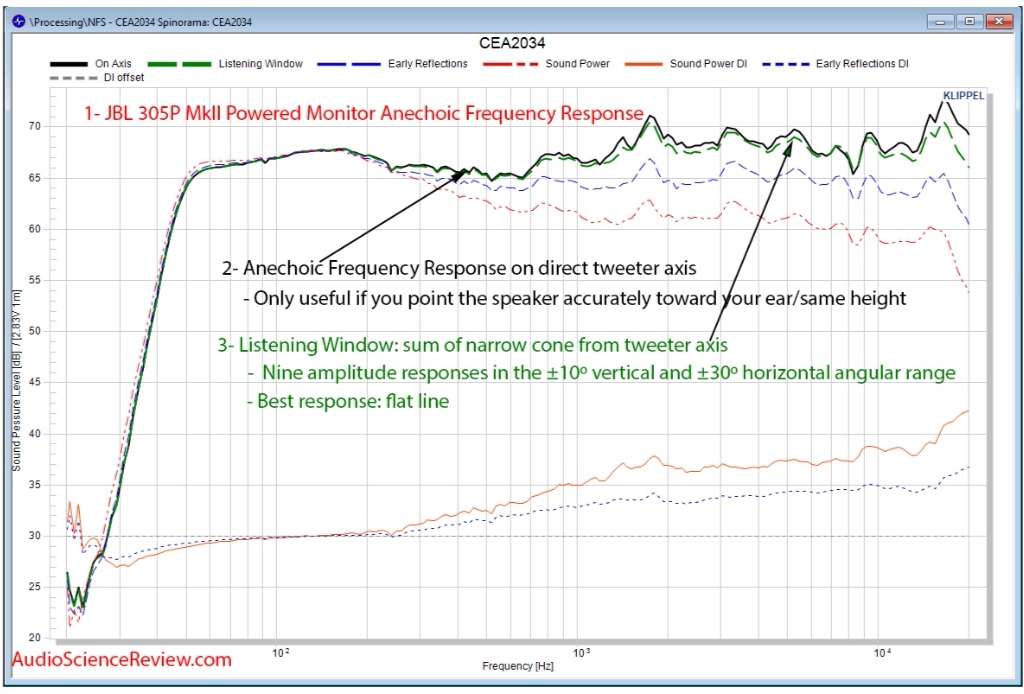

Να ρωτήσω κι εγώ κάτι;
Αφού θέλουμε η απόκριση να είναι με κλίση προς τα κάτω, γιατί πρέπει το ηχείο να είναι φλατ;
32.012
92.342
Flat στην ανηχοϊκή on axis μέτρηση
Προς τα κάτω στην θέση ακρόασης. (Η τρίτη γραμμή του Spinorama την προσομοιάζει)

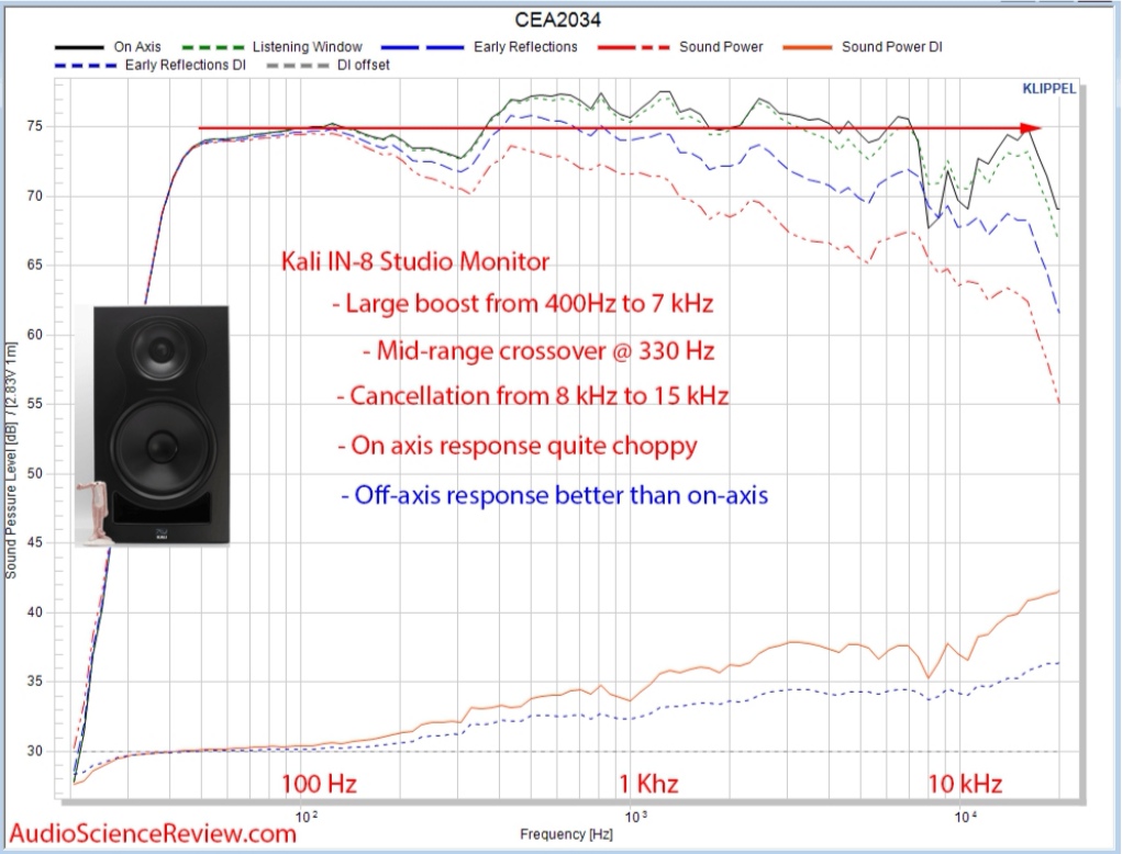

Τέλειο δεν το περίμενα με τίποτα σε αυτά τα χρήματα, αλλά όχι και τόσο χάλια.
View attachment 150544 View attachment 150545
Ο Amir θα κλείσει σπίτια με το Klipper που πήρε.
H πλάκα θα έρθει από την κατασκευάστρια εταιρεία όταν θα δημοσιοποιήσει τις δικές της μετρήσεις. Εκεί θα είναι μάλλον "προς το τέλειο" όλα :)
Το έκανε.
Και μάλλον θα στείλει άλλο ηχείο στον Amir.

Και τα διαγράμματα που έχει δώσει η εταιρία δεν είναι πολύ διαφορετικά από αυτά του amirm, λίγο ωραιοποιημένα ίσως.
Ας περιμένουμε λίγους μήνες να μπουν στις δοκιμές 30-40 ηχεία και θα ξαναμιλήσουμε για το πόσο κακό είναι το kali, ανεξαρτήτως τιμής. Προσωπικά ελπίζω να είναι κακό και τα υπόλοιπα να το σκίζουν αλλά φοβάμαι μήπως αυτό δε συμβεί.

Η Kali Audio έγραψε στο ASR ότι σε καμία περίπτωση δεν θα έβγαζαν στην αγορά ηχείο που να μετράει έτσι.
Κάτι συμβαίνει με το ηχείο ή τον τρόπο μέτρησης, είπαν.
Το IN8, συνέχησαν, έχει πωλήσεις πολύ περισσότερες από το αναμενόμενο, και εξαιρετικες κριτικές.
Μπορούν να στείλουν και τα 3 ηχεία στον Amir να παίξει.

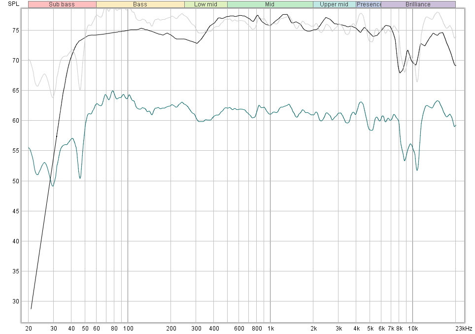

Καλά και ο εκπρόσωπος της εταιρίας την πέταξε την παπάντζα του. Είπε πως θέλουν να δώσουν στο κοινό μετρήσεις από ανεξάρτητη αρχή (Pro Sound Testing) , για λόγους εγκυρότητας, αλλά έχουν πουλήσει τόσο πολλά κομμάτια που δεν περίσσεψαν. Κάπου έλεοc δηλαδή.
Εδώ όμως βλέπουμε πως οι μετρήσεις της εταιρίας δεν είναι και τόσο διαφορετικές από του amirm.
Με μαύρο του ASR και με πράσινο της εταιρίας. Η εταιρία μέτρησε στα 60db?
