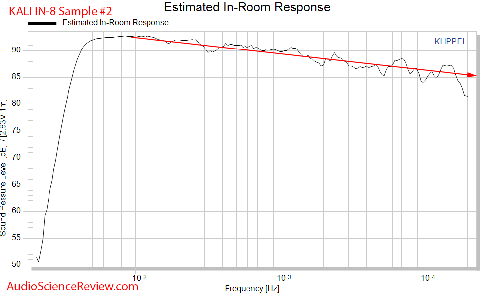

Εδώ όμως βλέπουμε πως οι μετρήσεις της εταιρίας δεν είναι και τόσο διαφορετικές από του amirm.
Με μαύρο του ASR και με πράσινο της εταιρίας. Η εταιρία μέτρησε στα 60db?
"Ωραιοποιημένες" μετρήσεις δε σημαίνει ψευδείς.
Είναι διαφορετικές,αφού αλλάζουν χαρακτηριστικώς την αντιλαμβανόμενη ισορροπία μεσαίων οκτάβων με τα άκρα του φάσματος,ιδίως για τις κοντινές αποστάσεις ακρόασης που είναι προορισμένα.Και δεν διαθέτουν ενσωματωμένο διορθωτικό στάθμης ειδικώς για τα μεσαία...

Απάντησε και η Kali στο ASR ότι το ηχείο είχε ζημιά αλλά ότι ακόμα και έτσι δεν μπόρεσε να αναπαράγει τις μετρήσεις. Θα φύγει το ίδιο δείγμα μαζί με δεύτερο για ανεξάρτητη μέτρηση. Τα καλά του ASR είναι αυτά που όλοι μας τα απολαμβάνουμε είτε συμφωνούμε είτε όχι.
32.281
93.034
Το ηχείο ξαναμετρήθηκε (αγοράστηκε καινούργιο) και μετράει καλά. Αγνοήστε την προηγούμενη μέτρηση.

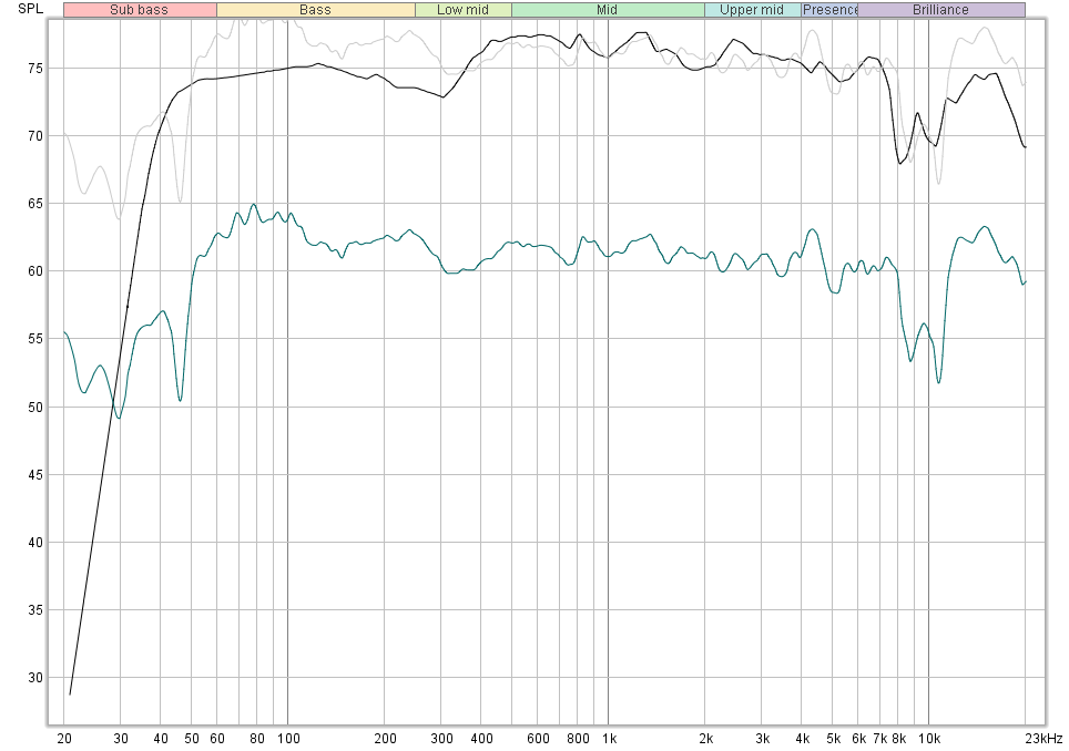

Οι φωνουλες που βιάστηκαν να μιλήσουν για το κοστολογιο του Κάλι, να δαγκώσουν τη γλωσσίτσα τους.
Kali IN-8 3-way Coaxial Monitor Powered Speaker CEA2034 spinorama In-room response Audio Measu...png
Κι αν αυτές οι φωνουλες μετρήσουν τα δικά τους ηχεία, τότε είναι που θα τους κοπει η φωνουλα.
Διότι ενώ εγώ δεν είχα κανένα ενδοιασμό να καταδικάσω το οποιοδήποτε Κάλι λόγω μετρήσεων, ετουτοι βιάστηκαν πολύ να μιλήσουν με περισσό θράσος, έχοντας οι ίδιοι μετρήσεις χειρότερες του ...χαλαζμένου Κάλι. :gotcha:
Αλλά βέβαια, για το δικό τους, δεν μετράνε οι μετρήσεις, μόνο για τα άλλα μετράνε, όταν δεν είναι καλές, άμα είναι καλές, πάλι δε μετράνε. :lol: :lol: :lol:
