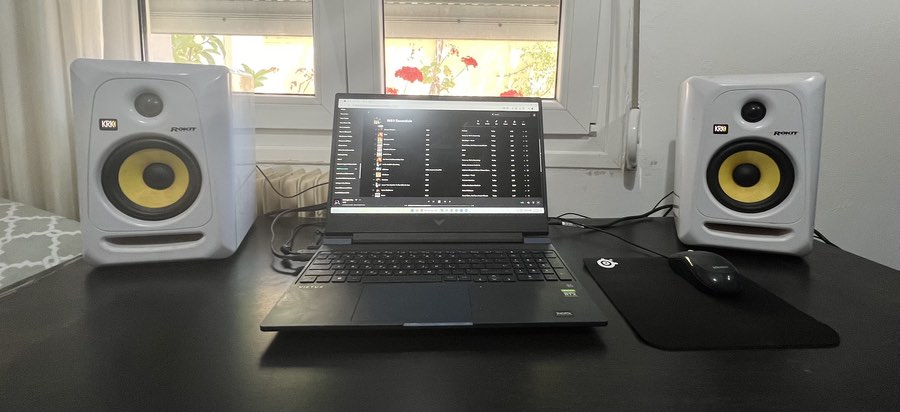

Καλησπέρα και απο μένα. Δεν θα σταθώ σε μετρήσεις καθότι το άθλημα το έχουν οι φίλοι στα προηγούμενα posts. Αφού ta KEF είναι ομοαξονικά γιατί θέλεις αυτά και όχι κάτι άλλο σε καλύτερη τιμή. Εγώ στο γραφείο έχω για desktop χρήση 2 Tannoy Gold 7 τα οποία με ένα αξιόλογο dac (έχω το TEAC-UD 503 με XLR συνδέσεις) παίζουν άψογα. 265 το τεμάχιο τώρα στο Θωμάν. Τα έχω μαζί μου από το 2021 και συνεχίζουν ακάθεκτα. Ωστόσο λόγω του KEF sub που απο ότι καταλαβαίνω έχεις ήδη καταλαβαίνω και τον βασανισμό για τα συγκεκριμένα ηχεία.
Γιατί τα KEF έχουν streamer/DAC ΚΑΙ είναι και ομοαξονικά. Δεν υπάρχει άλλο τέτοιο ηχείο στα 1400 που τα έβρισκα. Τώρα τελείωσε η προσφορά οπότε ούτως η άλλως δεν παίρνω κάτι. Δεν έχω κεφ σαμπ. Είπα ότι ήθελα να το πάρω ΑΝ έπαιρνα τα κεφ.
Για τα Tannoy Gold μόνο άριστα λόγια έχω ακούσει. Είναι πάντα στο ραντάρ μου. 8-)
ΥΓ. Προς το παρόν έστησα τα παλιά μου KRK σε 2ο εξίσου μικρό χώρο να ξεσκονιστούν και να χαρώ και λίγο.

Μια χαρά ηχεία.......αυτα σε συνδυασμό με ένα καλό dac (δεν βλέπω κάτι στην φωτό),δε νομίζω να υπολείπονται σε κάτι από τα Kef...... Αγοράζεις και ένα streamer της wiim, το συνδέεις ψηφιακά με το καλό dac και έχεις και σύστημα που θα δουλεύει και χωρίς υπολογιστή. Αν επιλέξεις κάτι (dac εννοώ) με τηλεχειρισμό, αξιοπρεπές προενισχυτικό στάδιο και ενισχυτή ακουστικών, είσαι υπερκαλυμμένος και με μεγαλύτερη ευελιξία από τα Kef.

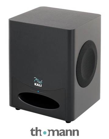

Ναι, μια χαρά επιλογές είναι, και σε λογικό κοστολογιο, με μόνο μειονέκτημα (δεν ξέρω εάν καλύφτηκε) την έλλειψη ομόσταυλου σαμπ.
Εδώ έχει ένα προβάδισμα η κάλι, διότι εκτός από τους δορυφόρους, διαθέτει και ωραιότατο σαμπ με ενσωματωμένο κρος για τους δορυφόρους, σε πολύ λογικό κόστος, και με μικρό footprint για desktop χρήση με μικρά περιθώρια ελεύθερου χώρου (W x D x H): 368 x 279 x 400 mm.
