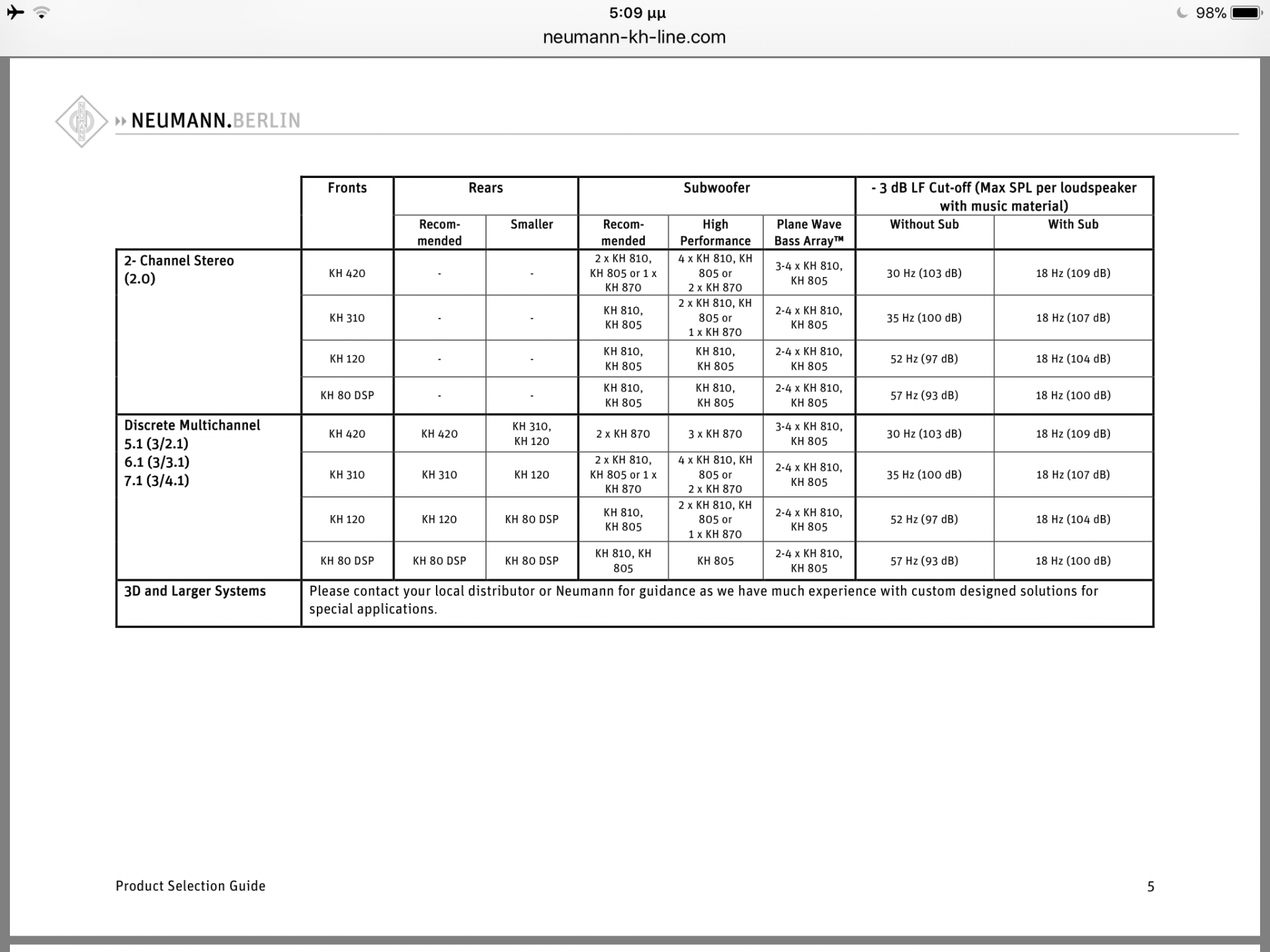

Δεν πιάνει 110db. Καλά θα ηταν να έπιανε.
Δες τα και εσυ (ξανά :D):
With sub 107db.
Δες και εδώ:
Που είναι το Headroom οεο; άλλα λέμε στους crown και άλλα εδώ;
Απο τα 100-250db δεν πλησιάζει τα 110, θα τα φτάσει με το sub, αλλά μόνο με το μεγάλο που κοστίζει ένα νεφρό. Δεν φτάνει. Το 410 με το μεγάλο sub, μάλιστα, αυτό είναι ΟΚ, αλλά κοστίζουν δυο νεφρά:

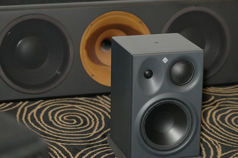

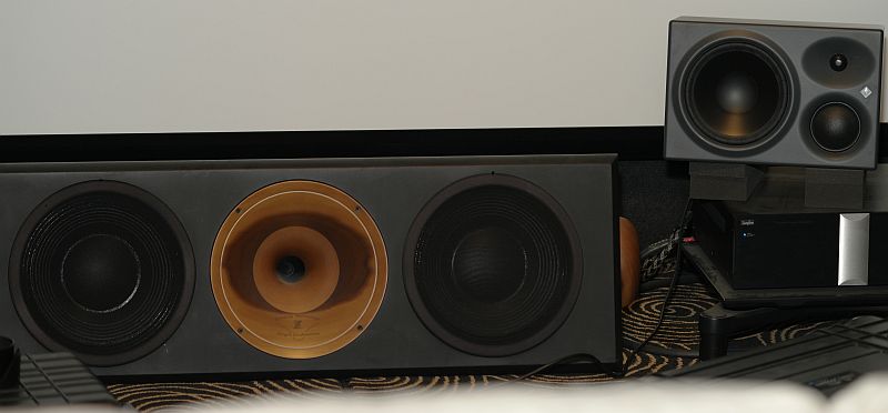

Για να μη βάζω-βγάζω XLR σύνδεσα ταυτόχρονα τα κεντρικά με splitter δίνοντας προτεραιότητα στο μεν και στο δε αυξομειώνοντας αντίστοιχα το gain και τον διακόπτη output dB level στο 310. Cross στα 80 και αργότερα και στα 200Hz ώστε να μειωθεί η διαφορά από τα μεγαλύτερα γούφερ. Η στάθμη υψηλότερη στο κεντρικό για να ξεχωρίζει από τα main.
Έβαλα ξανά και ξανά να παίζει το προτελευταίο κεφάλαιο από το bluray "Cadillac Records" που έχει και αντρική και γυναικεία ομιλία και την εκτέλεση του "I'd rather go blind" από την Beyonce.
Η ηχογράφηση ή/και η μεταφορά στο bluray απέχει πολύ από το να θεωρηθεί καλή και δεν μένει τίποτα κρυφό από το 310. Η αντιληπτότητα των διαλόγων είναι πολύ καλή, ακόμα και σε χαμηλή ένταση. Tην απόσταση των 3,5μ. την υποστηρίζει το 310 άνετα, είτε σε χαμηλή είτε σε υψηλή ένταση. Στο τραγούδι το 310 είναι τόσο αποκαλυπτικό που κουράζει, ειδικά σε υψηλές στάθμες. Ξεμπροστιάζει την ηχογράφηση και το transfer. Σου κόβει την επιθυμία να ανεβάσεις ένταση.
Σε αντίστοιχες στάθμες και ακόμη υψηλότερες, το HM212 (με κρος στα 200Hz) συγχωρεί πολύ περισσότερο και είναι πιο άνετο, πληθωρικό και απολαυστικό. Σαν να μην υπάρχει τέρμα ούτε από το ηχείο ούτε από τις δικές μου αντοχές.
Γενικά δεν με συντάραξε το 310 σε χρήση κεντρικού. Αναλυτικός μονιτορέ ήχος με κουραστική συμπίεση tweeter-ίλας που δεν συγχωρεί. Πολύ καλό γι' αυτό που είναι, απλά δεν κάνει για μένα σε θέση κεντρικού.
Τουλάχιστον αυτή είναι η πρώτη μου εντύπωση σε αποσπασματική ακρόαση.
Επιφυλλάσσομαι για το επόμενο τεστ με τριάδα 310 μπροστά με το κεντρικό πάνω στο KH870 με κρος στα 80.
59.477
145.852
With sub 107db.
Στους 18 κύκλους είναι αυτή η στάθμη βρε αθεόφοβε, και μάλλον πρόκειται για μέτρηση φρι φιλντ, μέσα στο δωμάτιό σου, το τι στάθμη θα πιάσει δε το υποπτεύεται καν..:p
Δες και εδώ:
Βρε κακούργε, οτιδήποτε πάνω από 110 ντεσιμπέλ στο φάσμα που το 310 το περνάει αυτό το όριο (400-4000 χζ), είναι εντελώς άχρηστο και αδύνατο να το υπομείνει άνθρωπος.
Η πιο ψηλή γραμμή ακουστοτητας, και δες το πιο ψηλό κόκκινο του iso2003, αυτά όλα τα έχει στα 100 ντεσιμπέλ.
Ξεκόλλα.
Ή κάνε το άλλο, βάλε τόνους να ακούσεις στα 105 ντεσιμπέλ, σε συχνότητες ξεχωριστές, από 200 χζ και πάνω, μπας και καταλάβεις κάποτε...:p
(Πρόσεξε μη τα πάρεις στο χέρι τα ..αυτιά σου, τα ηχεία σου, δε μασάνε κει):D
