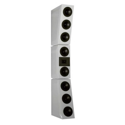

Όπως θα σημείωνε και ο Ear,το περίφημο Kii αποκτά επιτέλους την...κανονική του βάση στήριξης...:D
ΟΚ. Πιστεύω όμως ότι ο Κώστας θα ήθελε τα συγκεκριμένα υποβαθύφωνα εις τετραπλούν ώστε να φτάνουν μέχρι την οροφή, ξέρεις, για να λύσει το θέμα mode από οροφή και να έχει και πιο πολύ headroom ώστε να μην τον πειράζει ο ντιμι.
Ακριβώς! Κι ένα ψιλο-αρέϊ το βλέπω ήδη. Εσείς; :p
Και το καρδιοειδές μοτίβο θα ισχύει προφανώς από το κάτω όριο απόκρισης...
Κι όχι μόνο. Προβλέπεται χαμηλή πτώση στάθμης σε κάθε διπλασιασμό απόστασης, αλά αρέι.8-)
Με τούτη την ισχύ των ενισχυτών επί των 16 μεγαφώνων στα μούτρα, προβλέπω στάθμες ικανές ακόμα και για τον τερματογκάζι...:o
Πούτσης ρουλζζζζ, μας γάμσε ασαλιώτως...:D
Το τερμάτισε η πούτσης... Καρδιοειδές αρέϊ... μάλλον διαβάζει αυτά που γράφω δω πέρα, του δίνω ιδεες...:dance2::dance2::dance2:
Αυτό ήδη είναι εφικτό με το άνωθεν σχέδιο.
Βάζεις μια βάση κάτω από το δορυφόρο, και μία βάση πάνω του.
Σάντουιτς κιι.
Καλαμά-κιι για τους εν Αθήναις φίλους μας.:p

Να σημειωθεί ότι η άκρως πονηρή επιλογή του πούτση για υποβαθύφωνο αξιώσεων, είναι πολλά μικρά μεγάφωνα σε τέτοια διάταξη, κι όχι ένα μεγάλης διαμέτρου 18"+, όπως είναι "της μόδας".
Ο πούτσης, ξέρει.8-)
Σάντουιτς κιι.
Λιπίνσ-κιι στάιλ :laugh:
Και θελουμε εφτα τετοια ειπαμε?
Ή θα μας κανετε σκόντο?

Εγώ γιατί βλέπω 12 μεγάφωνα/ηχείο και όχι 16;(αναφέρομαι στο κάτω κομμάτι)
8 γούφερς έχει το κάθε υποβαθύφωνο. 4 μπροστά και 4 στα πλαινά τοιχώματα για τη δημιουργία του cardio. Πίσω δεν έχει.
Και φυσικά με την προσθήκη του υπο, θα παίξει πολύ καλύτερα και ο δορυφόρος, λογικά με διαφορετική ρύθμιση του dsp.
Τυχερούλη ;-)
Πσσσσσ......... Τι να κλάσει το γατάκι ο Lipinski...; Διάταξη D' Apolito, βρες τα ηχεία που έφτιαξε ο @PAULT και κλάψε...!:D:D:D

Έχω μεγάλη περιέργεια τι ακριβώς έχει σκαρφιστεί και τι έχει πετύχει ο Πούτσης με τα υποβαθύφωνά του. Cardio σε πιο χαμηλές από ότι είχε καταφέρει με το απλό Kii, πολύ δύσκολο. Ίσως λίιιγο πιο χαμηλά. Τα μήκη κύματος είναι πολύ μεγάλα για να πετύχει ακυρώσεις με τόσο μικρή απόσταση των εμπρός-πλαινών γούφερς. Ούτε το beolab 90 που είναι μεγάλο σε διαστάσεις ηχείο έχει cardio πιο χαμηλά απο το απλό Kii. Τα μικρά γούφερς τον βοηθούν πάντως να μεγιστοποιήσει τις αποστάσεις τους για δεδομένο μέγεθος καμπίνας. Αλλά γιατί τα έβαλε στο πλάι και όχι πίσω ώστε να μεγιστοποιήσει την απόσταση μεταξύ τους;
Ίσως απλά μεγαλύτερο headroom και αποσυμφόρηση του δορυφόρου που στο απλό Kii ήταν πολύ έντονη σε μέρος του φάσματος. (Το τελευταίο δεν το ξέρω / λέω εγώ αλλά ένας από τους σοφούς του φόρουμ.)
Επίσης θα παίζει σίγουρα και αυτό που λέει ο Κώστας, δηλαδή κατευθυντικότητα τύπου line array στα μπάσα και καλύτερη συμπεριφορά ως προς το κάθετο mode. Ειδικά εάν παίζει σενάριο τα υποβαθύφωνα να στοιβάζονται μέχρι το ταβάνι, δηλ. το σενάριο καλαμά-κιι.
Ή κάτι άλλο - συνηθίζει να μας ξαφνιάζει ευχάριστα ο Πούτσης.
Και όχι μόνο.
Μερική μόνο αποσυμφόρηση.
Mid - Tweeter καθώς και οι διαστάσεις του δορυφόρου (πια) παραμένουν οι ίδιες.
Gonis friendly but not TERMATOGAZI friendly.

εγώ πάλι δεν μπορώ να καταλάβω γιατί τόσος ντόρος για ένα sub?
που ο λόγος ύπαρξης από όσο έχω καταλάβει(και διορθώστε με) είναι να παράγει μεγάλο ήχο από κόμπακτ κατασκευή και μάλιστα σε αυτά τα λεφτά !!
και εξηγούμαι
η καρδιοειδή εκπομπή χαμηλών συχνοτήτων δεν μπορεί να επιτευχθεί με αντίστοιχη array τοποθέτηση sub σε έναν χώρο και ένα ddrc-88a + dirac + έναν καλιμπράτορα?
αφού η φιλοσοφία βασίζεται στο φέις σιφτ και κανσελέισον λέω γω τώρα
