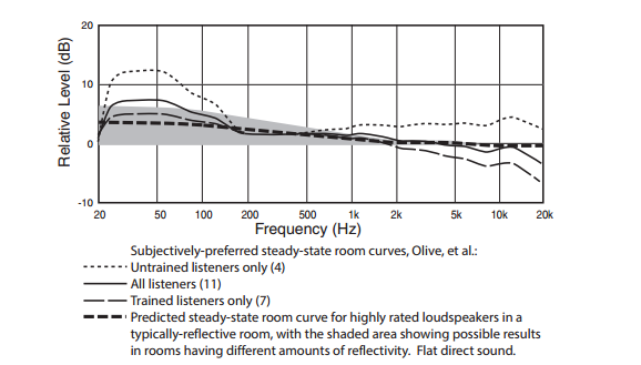

Αν και έτσι σου φαίνεται φτωχό σε χαμηλές συχνότητες φτιάξε για όλα σου τα ηχεία μια καμπύλη (app) που να μοιάζει με την παρακάτω.

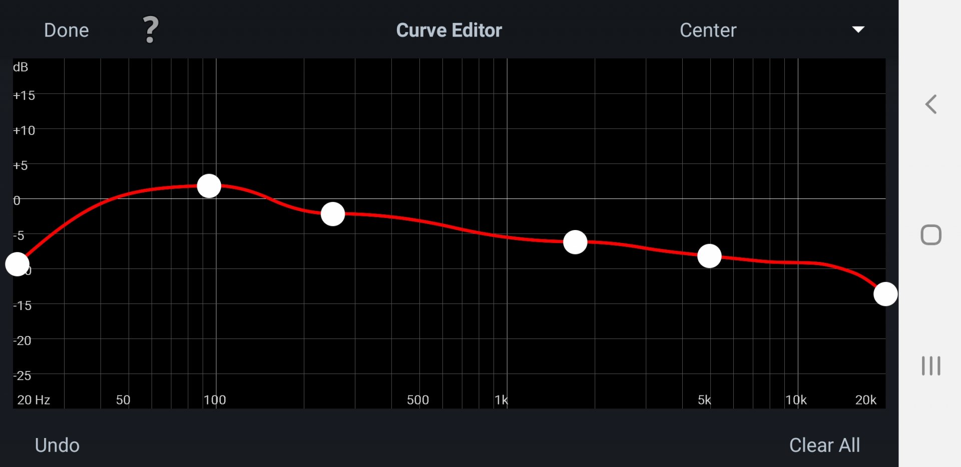

Πες λίγο τι εντάσεις έχει δώσει ο denon στα ηχεία. Και πόσα τετραγωνικά είναι ο χώρος που τα έχεις. Κάτι που παρατήρησα στη φωτό. Τα έχεις πολύ κοντά τα sub. H να ψάξεις άλλη θέση για το ένα. (κατά προτίμηση mirror στο πίσω τοίχο) Η με αυτά που έχουμε μάθει εδώ αν μπορείς να βάλεις το ένα πάνω στο άλλο.
Για μένα η refernece καμπύλη που φτιάχνει το audyssey είναι έξω από τις προτιμήσεις μου. Κόβει αρκετά midbass και όχι τόσο τα ψηλά.
Η δικιά μου καμπύλη είναι αυτή
