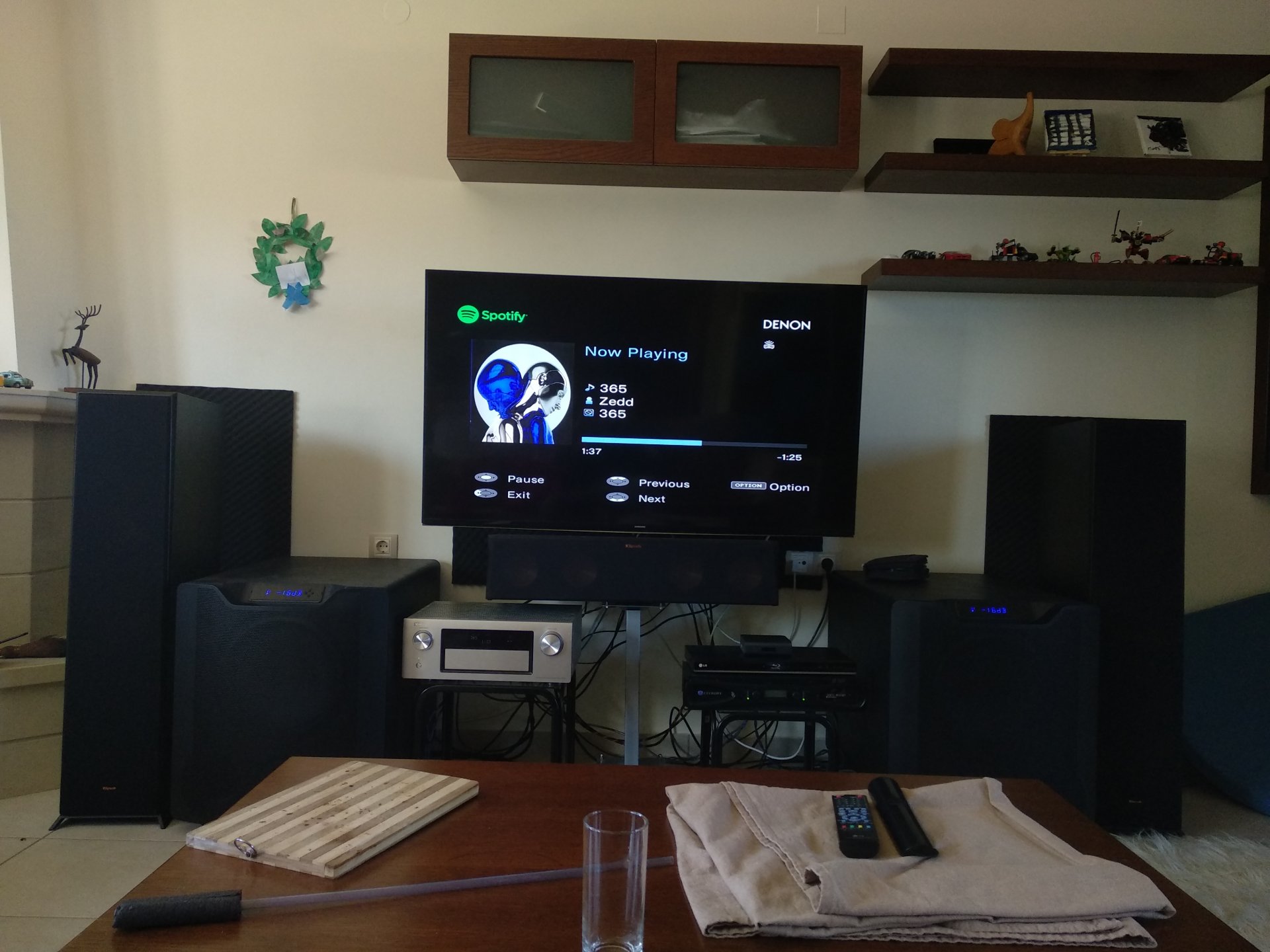

Με τα rp 8000, arkei ο xls1502 η να τον αφησω για το κεντρικο και να παω σε μεγαλυτερο;
4.569
7.891
έχω τα rp280 (σχεδόν ίδια με 8000) με xls 1502 και μπορώ να πω ότι τα σπρώχνει καλά. δεν θα πήγαινα σε κάτι μεγαλύτερο. ίσος σε καλύτερη σειρά crown. https://www.crownaudio.com/en/products/cdi-2-300

Έγινε η τακτοποίηση του denon? (audissey κλπ....).
Αν ναι, μπορείς να αναφέρεις τις σχετικές ρυθμίσεις που άφησες?
Πχ φαντάζομαι ότι θα τα έθεσε σαν large. Έτσι παρέμειναν?
Πρόσεξε αναφέρομαι καθαρά σε μουσική ακρόαση, αν φυσικά σε ενδιαφέρει αυτό το κομμάτι!
866
1.069
Οχι ακομα, απλα κουμπωσα και παιζει σε χαμηλες σταθμες σαν λαρτζ. Οταν μεινω μονος θα ρυθμισω.
Ηθελα να ρωτησω σχετικα, να θεσω λαρτζ, να κατεβασω το σημειο κρος; Στις σταθμες που ακουω παντως μουσικη μεχρι τωρα, τα σαμπ ειναι περιττά (που λεει ο λογος)...
Και τα rp 160 large τα ρυθμιζε...

Προσωπικά με marantz 7... ίδια κατάσταση, τα έχω σαν large, το sub αποκλειστικά μόνο του, να μην επεμβαίνει δηλαδή στο σήμα, διότι αν και large επεμβαίνει στο σήμα και κόβει κάποιες συχνότητες από τα ηχεία, κατ εμέ ζωτικής σημασίας.
Επίσης έχω εκτός το audissey για ακρόαση τουλάχιστον μουσικής, αλλά γενικά και στο home cinema, με klipsch υπάρχει καλύτερο αποτέλεσμα χωρίς την συμμετοχή του!
Έχω επίσης ντεσιμελόμετρο.
Το μόνο λοιπόν που κάνω με το audissey είναι: Αυτόματη μέτρηση, κατόπιν επιβεβαίωση ότι όλα πάνε καλά, και αμέσως θέτω εκτός την σχετική ρύθμιση.
Αφήνω αποστάσεις, μεγέθη κλπ όπως τις έχει θέσει. Ως προς την ένταση, μετράω κατόπιν με το ντεσιμπελόμετρο και αν έχω απόκλιση, την διορθώνω. Γενικά τα ηχεία δεν έχουν αποκλίσεις άξιες λόγου. Υπάρχει απόκλιση μόνο στο sub, γενικά το έχει πιο χαμηλά από ότι πρέπει και επεμβαίνω μόνο σε αυτό, και το πάω κοντά στο αποτέλεσμα του ντεσιμπελόμετρου.
Κατά την γνώμη μου, στον χώρο μου και με τα μηχανήματά μου, αυτές είναι οι ρυθμίσεις.

Οπότε τα παίζεις χωρίς ισοστάθμιση, φλατ, σωστά;
Με τα μικρά, στο pure direct, δεν μου άρεσε το αποτελεσμα, προτιμούσα με την ισοστάθμιση του οντισεϋ...
Ναι.
Νομίζω ότι εκτός του χαμηλού, όμως, μου χαλάει και τις χροιές κλιπσ. Ανεβάσει τις υψιλές.... γενικά, δεν μου αρέσει το αποτέλεσμα της ισοστάθμισης.

Σε στερεο, τι ρυθμιση εχεις; Από ότι είδα αν τα εχω λαρτζ και sub mono lfe τα σαμπ δεν παίζουν καθόλου. An βαλω sub LFE+MAIN και large, τοτε παίζουν τα σαμπ αλλα παίζουν ταυτόχρονα και τα κλιψ και δεν νομίζω ότι ειναι ότι καλύτερο να παίζουν και τα σαμπ και τα κλιψ τις ιδιες συχνότητες.... Μήπως είναι καλύτερα να τα βαλω small και κρος ποιο χαμηλα, πχ 60;

Σωστά.
Είτε small τα κύρια και 40 ή 60, είτε large και LFE μόνο. Lfe + main και large, κόβει συχνότητες από τα κύρια.

Στις ταινίες άφησα την ρύθμιση του ντενον. Στη δικαναλη λειτουργία, τα έθεσα small, κροσ στα 60 και sub LFE.
866
1.069
Το αλλο που προκυπτει τωρα ειναι το εξης: να παρω κανα τελικο ακομα;;; Πλεον ο ντενον οδηγει πεντε καναλια, τα δυο μπροστινα τα οδηγει τελικος. Οποτε, μηπως το κεντρικο, μιας κι ειναι full band, πρεπει να παει σε τελικο;
Χθες εβαλα τρανσφορμερ αρκετα εως πολυ δυνατα. Δεν διαπιστωσα κλιπαρισμα η ζορισμα.... αλλα αν θελησω πιο δυνατα;;;; Οι εχοντες 7 ηχεια, τι κουμαντο εχετε κανει;

Ευκολα....και το κεντρικο δηλωσε το μικρο........και παρε σαμπακια......καμποσα.....οποτε μπορεις........

Δεδομενου οτι οι μηχανικοι ηχου στελνουν τα μπασα στο .1, εχει νοημα να το δηλωσω μικρο; Αφου το ορισε ο ενισχυτής μεγαλο, μηπως ειναι προτιμότερο να το αφησω ετσι; Εαν εχει μπασο στο κεντρικο, φαντάζομαι δεν θα ειναι πολυ χαμηλα, αλλιως θα το ειχαν στειλει στο σαμπ...
Επισης, μιας και λεμε για σαμπ, εαν πετυχω κανα μικρό, γιατι για pb4000 δεν χωραει στο δωματιο, το παιρνω; Κανα δεκαρι, μικρη καμπινα. Και του κοβω κοβω τος πολυ χαμηλες για να παιζει ξεκουραστα;

το .1 ειναι ξεχωστο καναλι με πληροφοριες αναλογες
οταν δηλωνεις τα ηχεια μικρα το μπασο παει στο σαμπ
Αν εχεις σαμπ (οχι cλαστηρι) με <μικρα> ηχεια ακους μπασα πιο πολλα
αν εχεις ηχεια που <μεγαλα> βγαζουν πιο πολυ μπασο απο οτι το σαμπ μονο του
πας για σαμπ.....πολλα σαμπ...οσο πιο πολλα τοσο πιο μεγαλη η χαρα...............

Εχω rp 8000 kai rp450c, pb4000 x2. για την ωρα τα εχω αφησει λαρτζ. Παρατηρωντας τα σε μεγαλες εντασεις σε εκκρηξεις, δεν φανηκαν να τερματιζουν, ο ηχος ακουγοταν καθαρα. Το σκεπτικο μου ειναι οτι για να σταλει καποια χαμηλη συχνοτητα στα main η στο κεντρικο, καποιος λογος θα υπαρχει, οποτε αν τα ηχεια μμπορουν να κατεβουν χαμηλα, ας τα αφησουμε λαρτζ...
Δεν ξερω αν τα λεω καλα....
argi
30.020
6.881
μετρα με ενα ντεσιμπελλομετρο
τα ηχεια σου σαν μεγαλα , και μικρα , και μας λες που παιζεις πιο δυνατα.......
