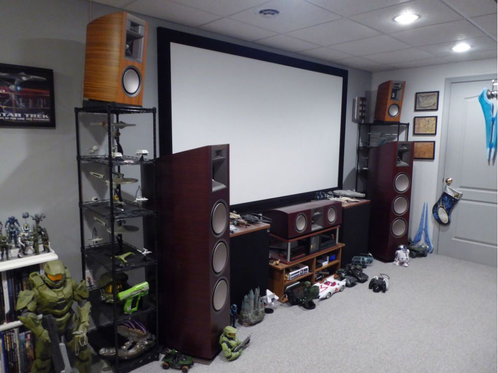

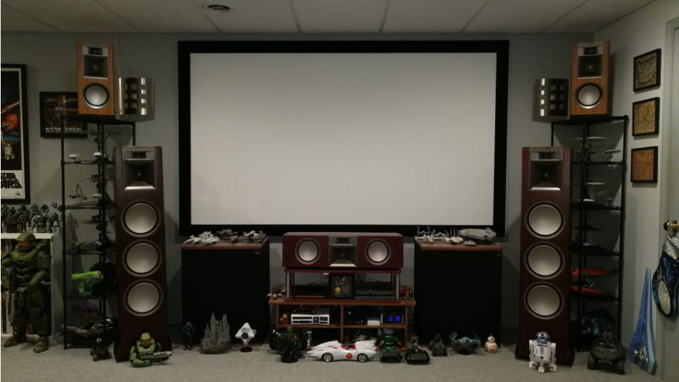

Φίλε μου δεν είναι το δικό μου σύστημα θα το ήθελα πολύ να έχω ένα πανόμοιο χώρο αλλά όπως οι περισσότεροι αρκούμε σε ένα καθιστικό σαλόνι.
Το έβαλα για ενδιαφερόμενους για ιδέες.
Το σύστημα μου είναι ένα 7.2 και δεν έχω Atmos.

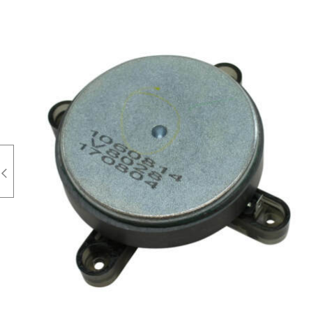

Αυτες τις μέρες παρατήρησα ότι το tweeter apo to rp-160m σε κάποιες συχνότητες ακούγεται "βρώμικο", κάτι θα έπαθε λόγω έντασης (οδηγείται απο τον avr). Παίρνω τηλ λοιπον στο Λάιο για να το αντικαταστήσω. Μου λένε ότι είναι το ίδιο με αυτό που φοράει η καινούργια σειρα ενώ στο site, γράφει άλλα. Επίσης, (μιας και έχω τα rp8000, δλδ την καινουργια σειρά) ξεβίδωσα ένα τουίτερ για να τα συγκρίνω (παλιά με νέα σειρά). Αναγράφεται άλλος κωδικός στο μαγνήτη κι επίσης, υπάρχει και οφθαλμοφανής διαφορά, όπως μπορείτε να δείτε κι απο τις εικόνες.
Εν ολίγοις, δεν υπάρχει το τουιτερ της παλιάς σειράς, προτείνεται η αντικατάσταση με το καινούργιο...
Στο www.simplyspeakers.com πάντως, υπάρχει το τουτερ της παλιάς σειράς...
Εντύπωση μου κάνει πάντως, ενώ υπάρχει στην (αμερικάνικη ) αγορά, να μην μπορεί να φτάσει στον τοπικό αντιπρόσωπο....
