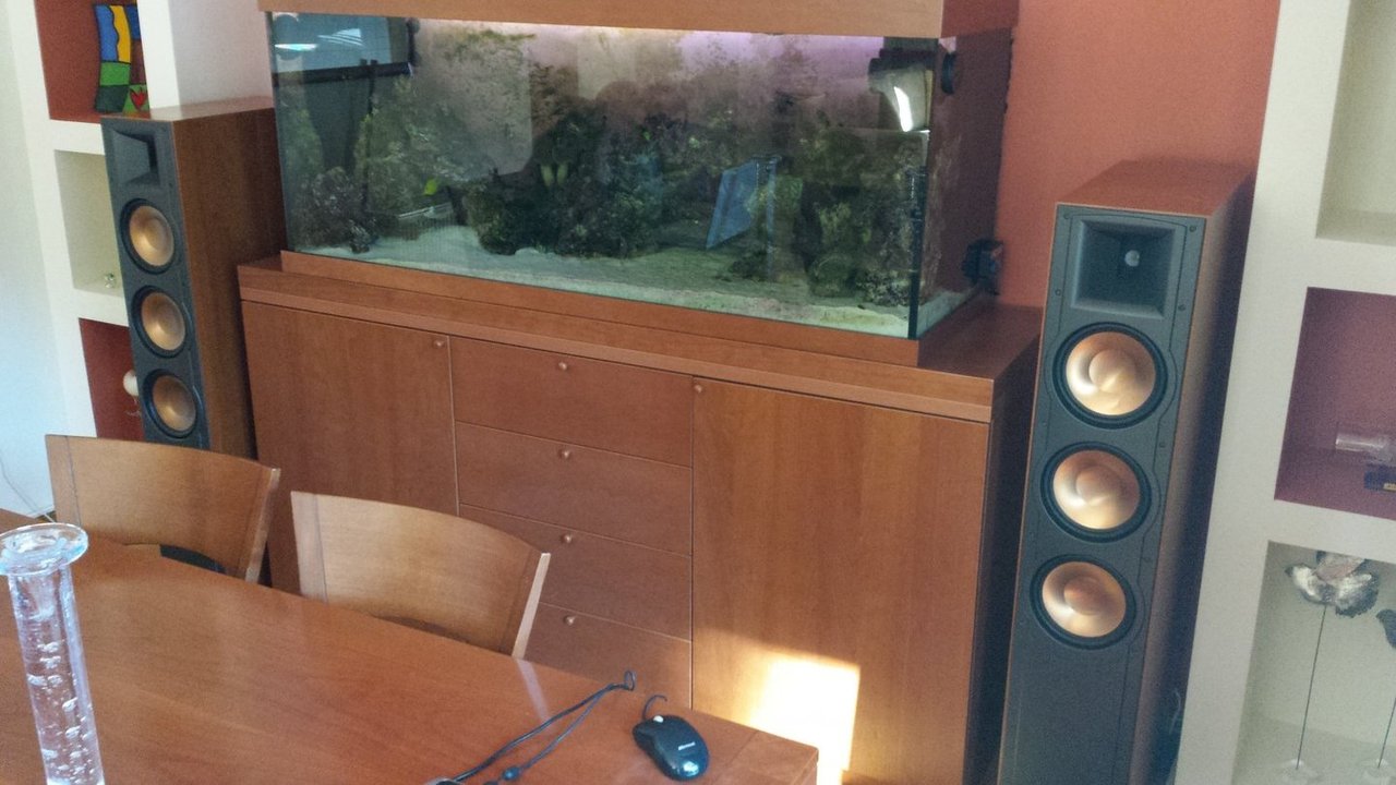

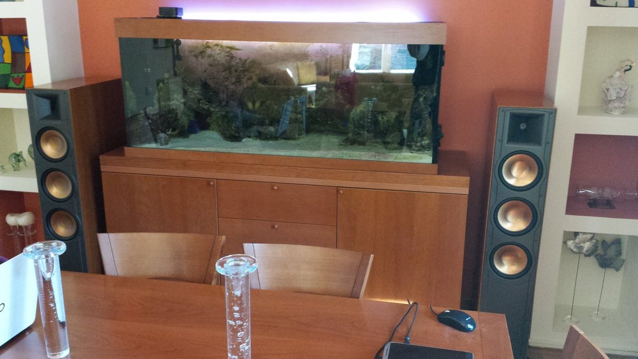

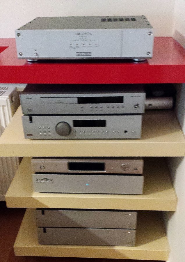

View attachment 31907 View attachment 31905 View attachment 31906 Τα RF-83 μου, τα οποία παραδόξως αλλά όχι αδίκως, τα χρεισημοποιώ σε stereo ακροάσεις, παντρεμένα με ενα DAC της MF το Tri-Vista, και προ - τελ Arcam (FMJ C32 προ & 2 Χ P1 amps με φίλτρο από Isotek και καλώδια QED) και το CD Player της Arcam, το CD82.
Στα αφτιά μου, παίζουν υπέροχα τα περισσότερα είδη μουσικής).
Καλημέρα φίλοι της klipsch,
ρίχνοντας μια ματιά στα "παλιά" είδα την παραπάνω εγκατάσταση. Προσέξτε την τοποθέτηση των ηχείων: Κολλητά στον τοίχο! Με την εκτόνωση των ρεφλέξ πίσω τι γίνεται??
Επίσης μία ερώτηση σχετικά με το αν μπορούμε να θέσουμε κάποιο υλικό σε αυτές (αν ναι τι υλικό προτείνετε?), ώστε να ελαττώσουμε - διορθώσουμε το χαμηλό. (Πολλές εταιρείες - όπως η monitor audio πχ - προσφέρουν στην συσκευασία αφρολέξ στην διάμετρο της εκτόνωσης).

pai
Δεν κοιτάμε και αυτό το θεματάκι ?
Κατ αρχην η συντονισμενη οπη δεν ειναι εκει για να εκτονωθει το ηχειο.
Δεν ειναι δηλαδη για εκτονωση η τρυπα. Ειναι μια οπη συντονισμενη σε μια συγκεκριμενη συχνοτητα με σκοπο την εκμεταλευση της οπισθιας αντινοβολιας των μεγαφωνων.
Οταν ενα ηχειο εχει την οπη αυτη πισω αποφευγουμε την τοποθετηση κοντα σε τοιχο γιατι ετσι η οπισθια ακτινοβολια υπερμεγεθυνεται και ως αποτελεσμα παιρνουμε αυτο που συνηθιζουμε να περιγραφουμε ως "μπουμαρισμα".
Οταν η τοποθετηση επιβαλεται για πρακτικους λογους να ειναι πολυ κοντα στον τοιχο η πιο συνηθισμενη πρακτικη ειναι το ταπωμα της συντονισμενης οπης με καποιο ηχομωνωτικο υλικο ωστε να αποφευχθει η να μειωθει το μπουμαρισμα.
Η τοποθετηση κοντα στον τοιχο θα μας δωσει ετσι κι αλλιως μια ενισχυση στο χαμηλο η οποια θα αντισταθμισει την μη εκμεταλευση της συντονισμενης οπης.
Φυσικα ολα αυτα ειναι σχετικα μια που τοσο η τοποθετηση οσο και η συντονισμενη οπη λειτουργουν διαφορετικα σε καθε ηχειο και σε καθε χωρο οποτε πρακτικα το αποτελεμα το βλεπουμε μονο κατοπιν δοκιμης και σφαλματος και φυσικα με μετρησεις.

. . . η πιο συνηθισμενη πρακτικη ειναι το ταπωμα της συντονισμενης οπης με καποιο ηχομωνωτικο υλικο ωστε να αποφευχθει η να μειωθει το μπουμαρισμα. . . .
- εδώ έχω μία μικρή επιφύλαξη , διότι ξεφεύγουμε από τις προδιαγραφές του κατασκευαστή ( εκτός όταν και εάν το προτείνει ) , πάντως σαν λύση ανάγκης λειτουργεί
Mα γι αυτο ειπα μετα αυτο:
