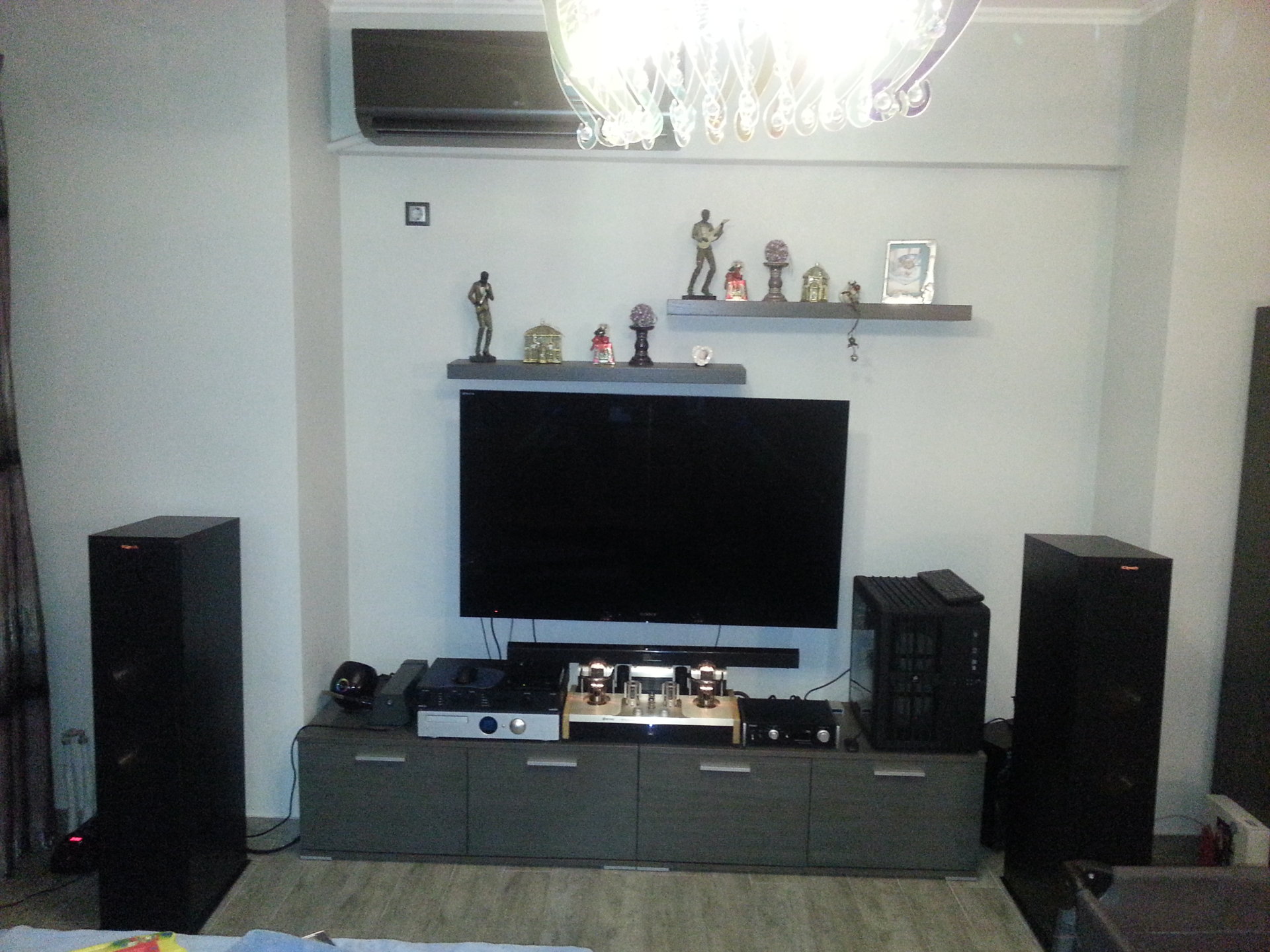

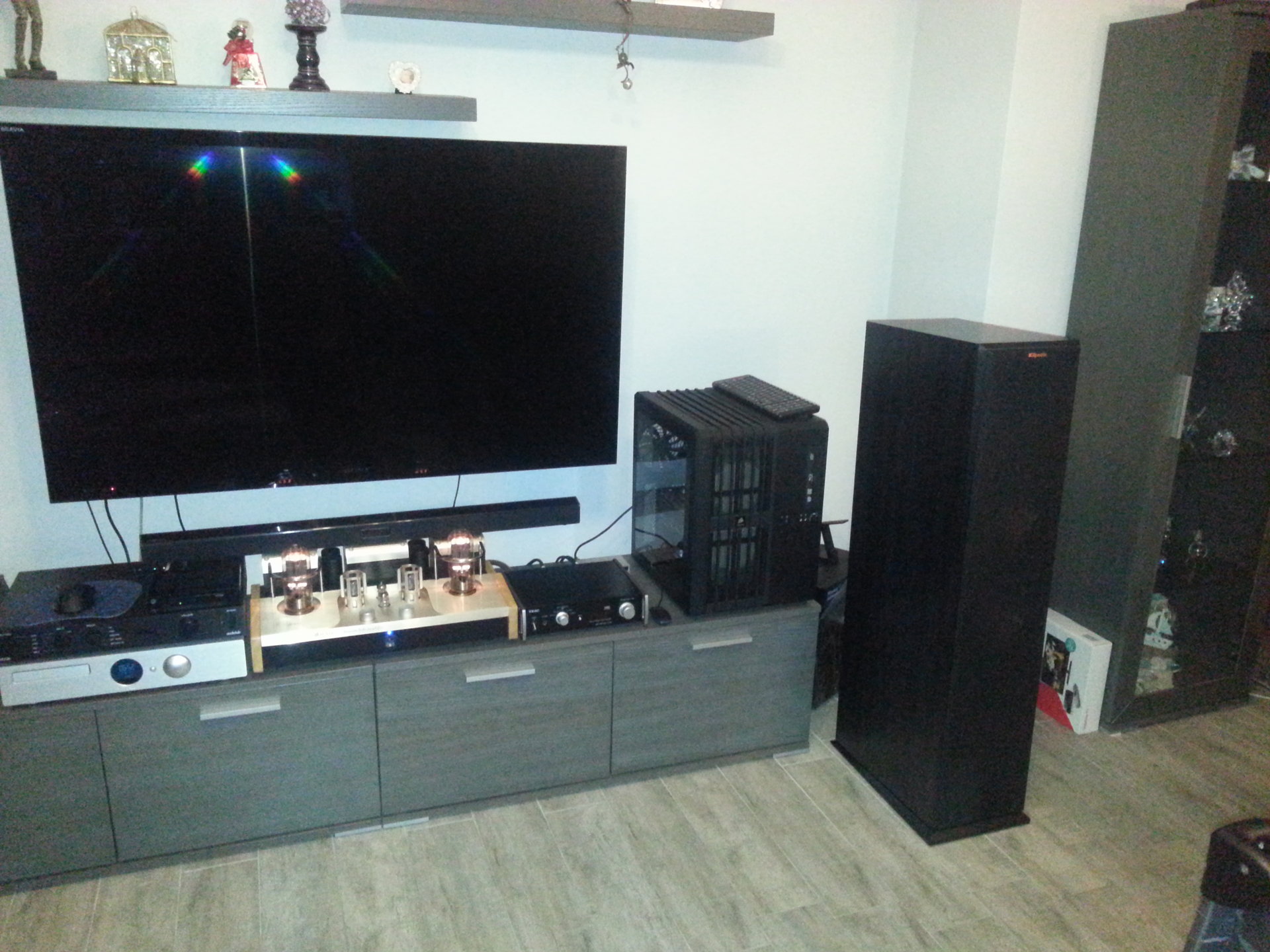

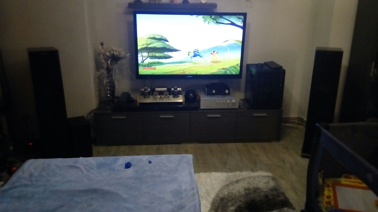

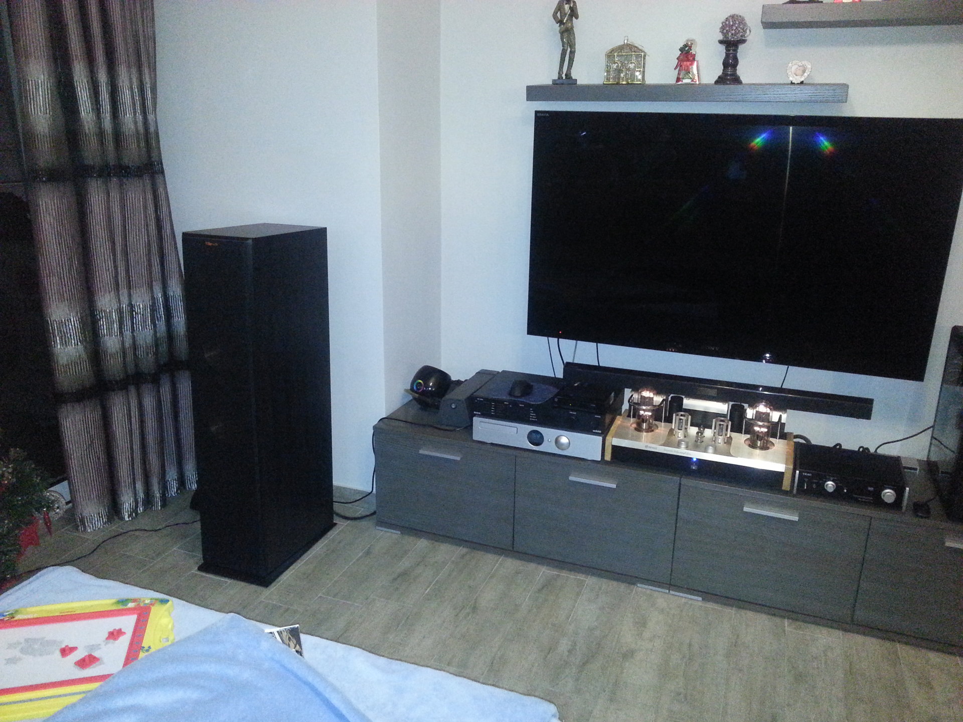

Eπειδη η περιπτωση σου μου εχει κινησει πολυ εντονα την περιεργεια (με την ελειψη μπασου) μπορεις να στειλεις μια κατοψη του χωρου σου με τις διαστασεις και ισως και μια δυο φωτογραφιες?
Ισως σε ενα νεο ποστ που να αφορα την ακουστικη του χωρου σου.
Πιστευω θα παρεις κι αλλες απαντησεις ετσι και θα βγει μια ακρη.
Αν βρω τα σχεδια του σπιτιου γιατι οχι:D
Πραγματικά εαν θες να ακουσεις-δεις αυτο παραξενο φαινόμενο επιστημονικής φαντασίας και θρίλερ μαζι, το σπιτι μου ειναι ανοιχτό για ακροαση και οσοι πιστοί προς έλθουν.
Θα θελα να έρθουν 2-3 ανθρωποι για να μου πουν την γνωμη τους γιατι όντως ακούγεται παραξενο και η εγω το εχω χάσει το μυαλό μου μαζι με το χαμηλο η όντως καπου πασχει ο χωρος.
Εννοειτε οτι το σεναριο μέτρηση ρυθμίση ακουστικης χωρου θα γινει οπως και δηποτε.
Εχω 2-3 φωτο που εχω στο κιν.μου τωρα ισως σε βοηθήσουν λιγο να καταλαβεις
Εχουν τραβηχτεί απο θεση ακρόασης

Λοιπον μέτρησα οσο μπορεσα γιατί μολις ειδε ο μικρος μου το μετρο με κυνηγούσε γιατο το ηθελε και αυτο.
Σαλόνι
Μηκος 3.40
Πλατος 4.70
Υψος 2.67
Δεν ξέχασα κατι

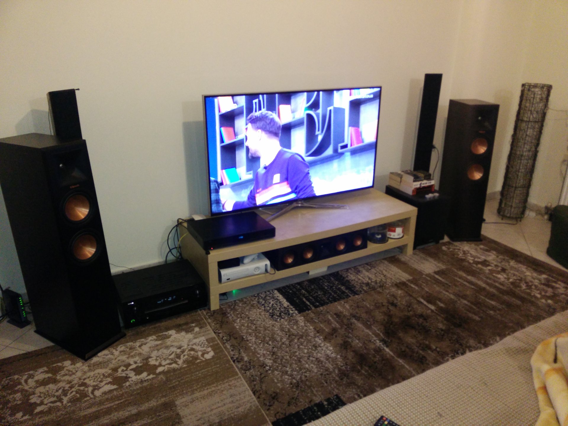

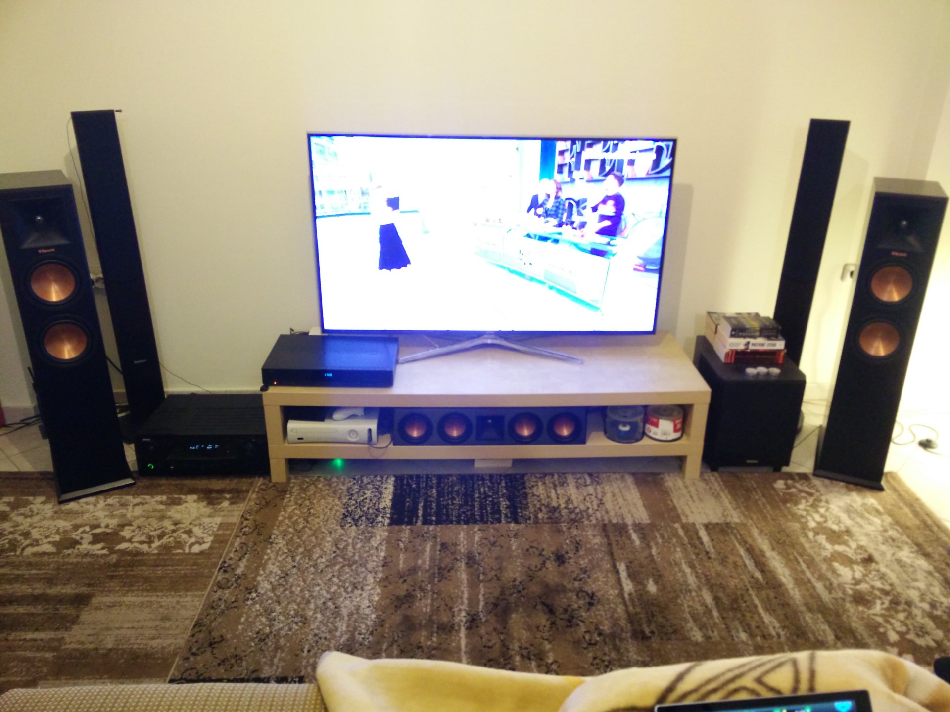

Δεν ειμαι κανας ειδικος αλλα μηπως θα ηταν καλη ιδεα να εκμεταλευτεις την εσοχη?
Να παρεις δηλαδη ενα μικροτερο επιπλο τηλεορασης και να τα βαλεις ολα μεσα στην εσοχη, επιπλο και ηχεια?
Εγω μια δοκιμη θα την εκανα, τραβωντας δηλαδη το επιπλο της τηλεορασης εξω και να βαλω τα δυο ηχει μεσα στην εσοχη τερμα αριστερα και τερμα δεξια...
774
782
Το σκέφτηκα αυτο το σεναριο.
Αλλα πολύ φοβάμαι πως το αποτέλεσμα θα ειναι να γίνεται ενας χαμος απο μπουμαρισμα λόγο εσοχης και γωνίες της.
Συν οτι θα χασω την στερεο εικονα και την σκηνη που εχω τωρα σε σχεση με την θεση ακροασης.Συν οτι επειδη θα μικρύνει ο χωρος μεταξυ ηχειων θα πρεπει να τραβήξω τον καναπε πιο μπροστα και θα φαω ξυλο απο την γυναικα που θα της κλεισω το σαλόνι:p
Βεβαια ολα με δοκιμη πανε και η παντοφλα μαζί:D
Εαν έρθει ειδικός στον χωρο μου και βαση μετρήσεων μου πει οτι η μονη λύση ειναι αυτη τοτε θα το κανω και εχω και αλλοθι "μα το λεει ο ανθρωπος που ειναι η δουλεια του" :gotcha:

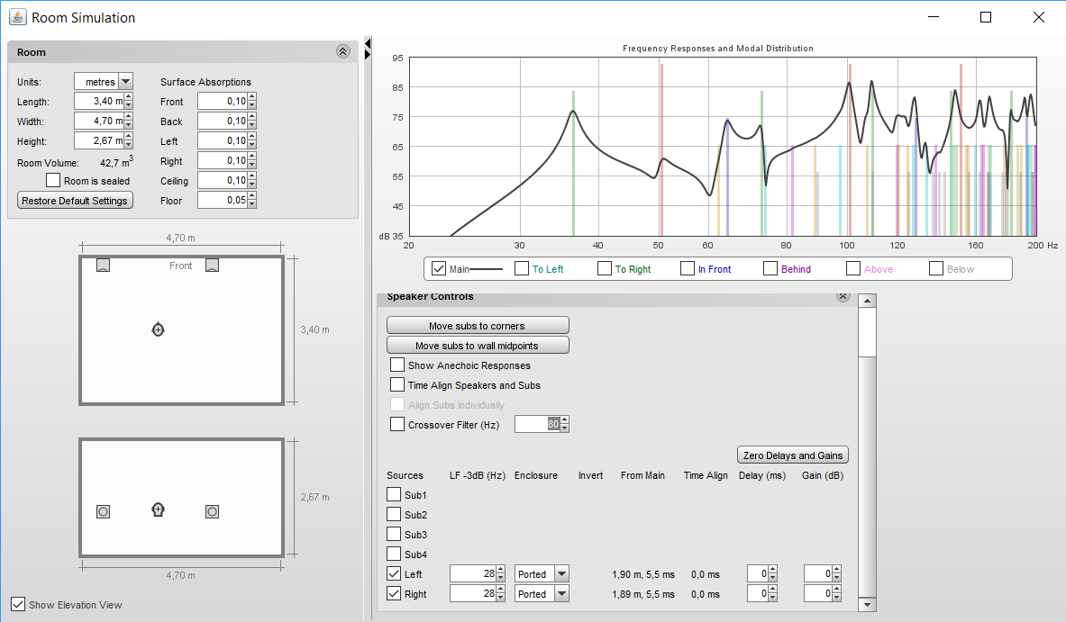

Για αρχη κατεβασε το REW, πηγαινε στο τελευταιο δεξια tab εκει που λεει room simulation, βαλε τις διαστασεις του χωρου σου, ορισε την θεση ακροασης και την θεση των ηχειων να δεις τι προβλεπει το προγραμμα για τον χωρο σου.
Οσο για την εσοχη μπορεις να την εκμεταλευτεις με πολλους τροπους.
Επειδη ειναι μικρη σε πλατος και δεν εξυπηρετει για να εντοιχισεις τα ηχεια (ειναι καλη λυση αν γινει σωστα αλλα στην περιπτωση σου λογω μικρου πλατους δεν ειναι καλη ιδεα) μπορει να χρησημοποιηθει για να γινει Bass trap/Helmholtz resonator αλλα αυτο προϋποθετει μετρησεις και μελετη.

Με το προγραμμα θα μπορεσεις να κανεις και μια εικονικη μετακινηση των ηχειων/θεσης ακροασης για να δεις ποια θεση προβλεπεται να εχει καλυτερη συμπεριφορα.
