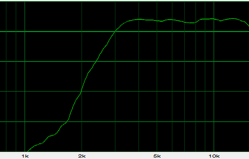

Όπως συνηθίζω να κάνω ξεκίνησα με μέτρηση και σύγκριση των δύο ηχείων. H εικόνα στην περιοχή της κόρνας ήταν η παρακάτω:
Οι διαφορές στάθμης στις μεσο-υψηλές ήταν παρούσες και κυμαίνονταν από 5 έως και 7,5 db.

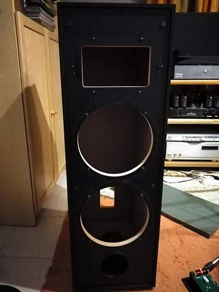

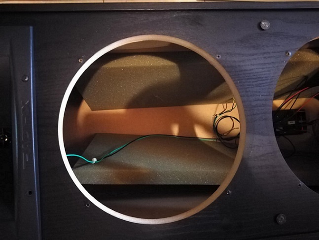

Εδώ έχουμε μια μεγάλη καμπίνα, οι εσωτερικές της διαστάσεις είναι 40,5 Χ 27,5 Χ 91, χωρίς την παραμικρή μέριμνα για δέσιμο-νεύρωση και απόσβεση.
Όπως φαίνεται στην φωτογραφία ποιο κάτω, υπάρχουν μεγάλες γυμνές επιφάνειες, ενώ για ηχοαπορρόφηση βρίσκουμε δύο κομμάτια αφρολέξ! Χαμηλή η ποιότητα κατασκευής της (τουλάχιστον)!

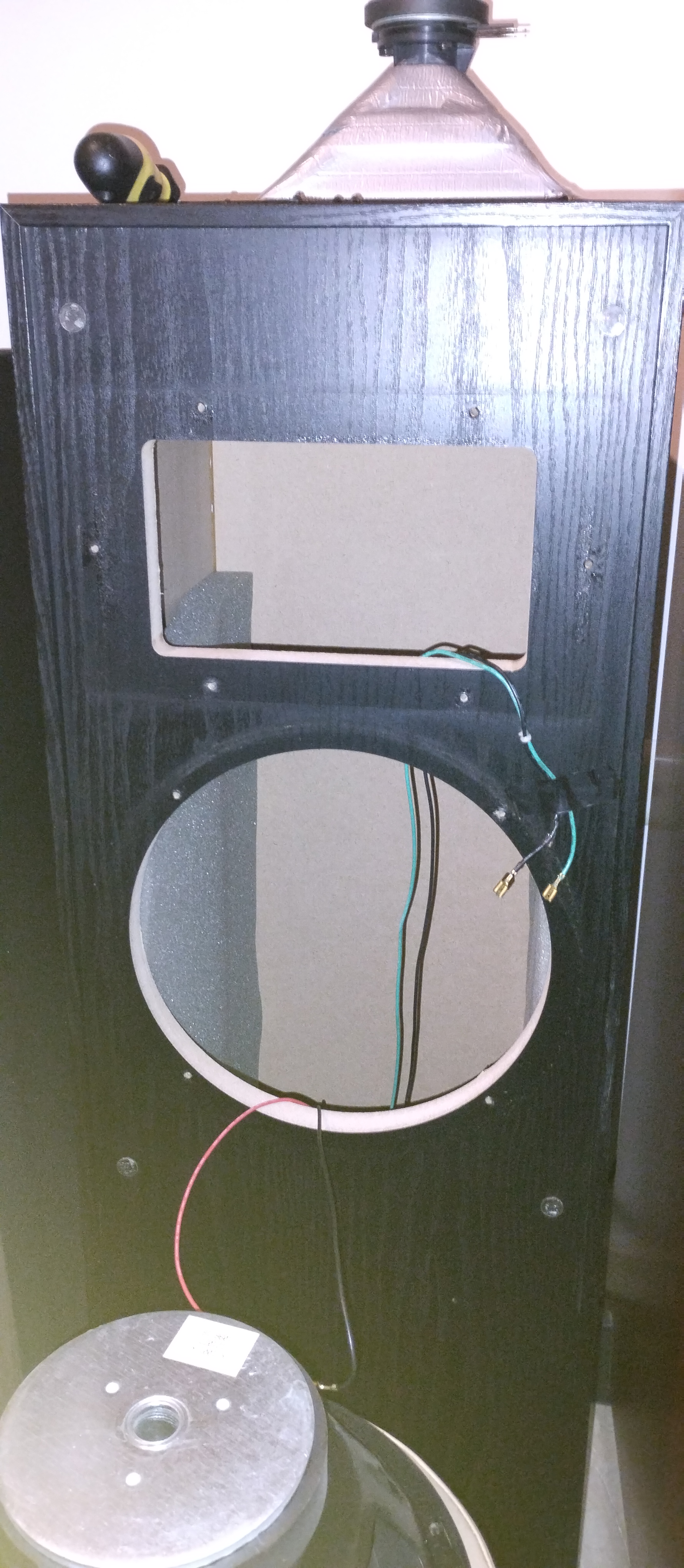

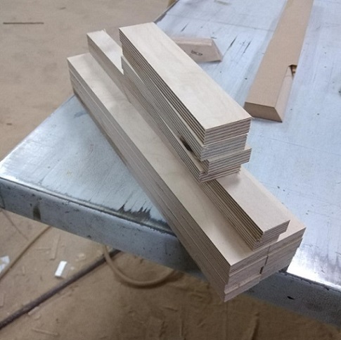

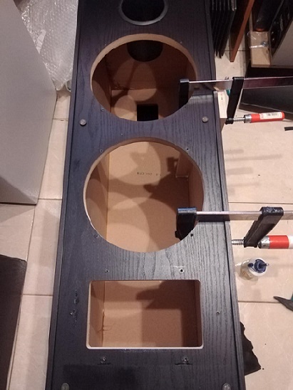

Βήμα πρώτο λοιπόν η επίσκεψη στο ξυλουργείο, για την κοπή των ξύλων που θα ενισχύσουν τις καμπίνες.
Ιδανική επιλογή για την περίπτωση είναι το ξύλο σημύδας. Αυτό συμβαίνει λόγω του χαμηλού της βάρους αλλά κυρίως των αποσβεστικών της ιδιοτήτων. Το πάχος του φύλλου είναι δύο εκατοστά επί τέσσερα πλάτους, για την εσωτερική νεύρωση.

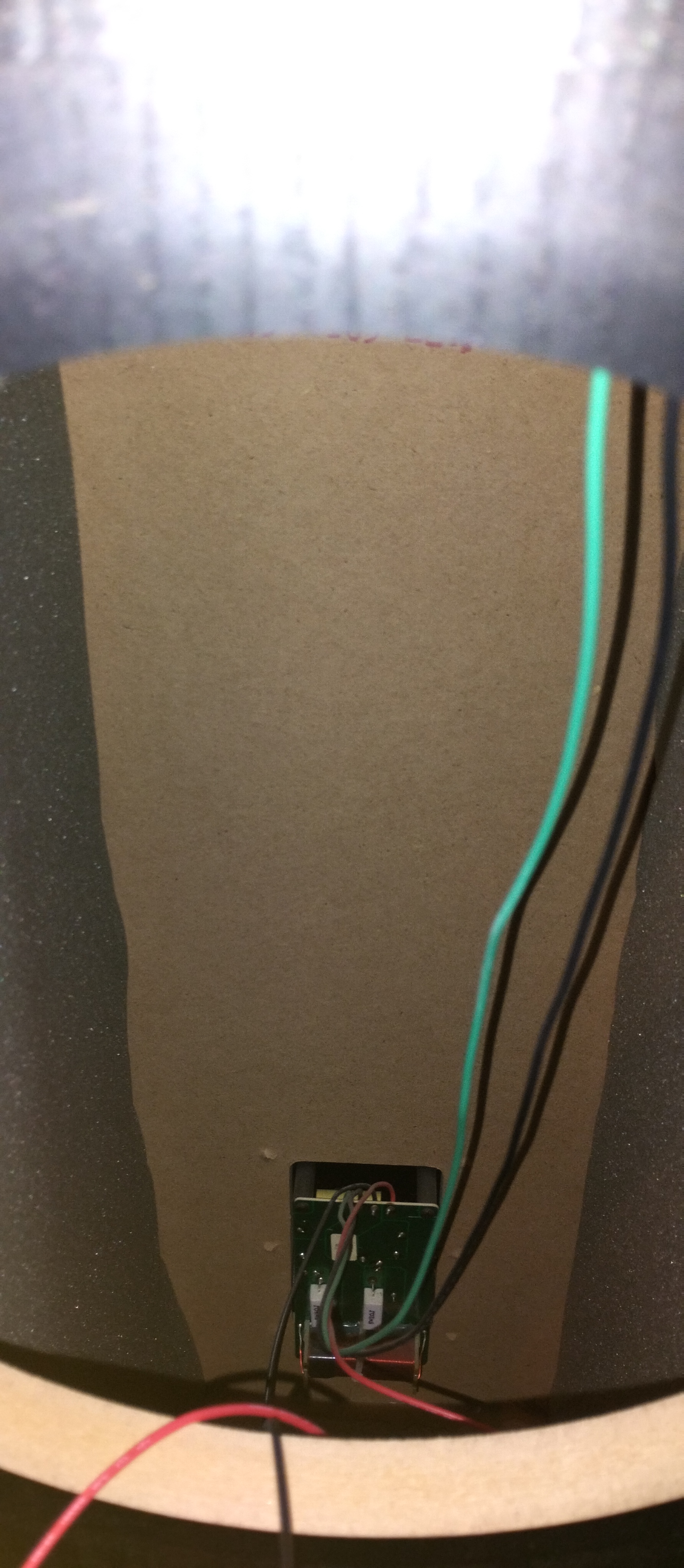

Επόμενο βήμα το κόλλημα τους στις πλευρές και την πλάτη:
Και η τελική εικόνα του εσωτερικού της καμπίνας, με τα δύο νεύρα σχήματος Π:
