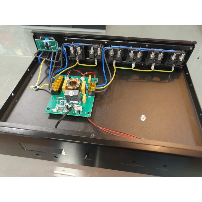

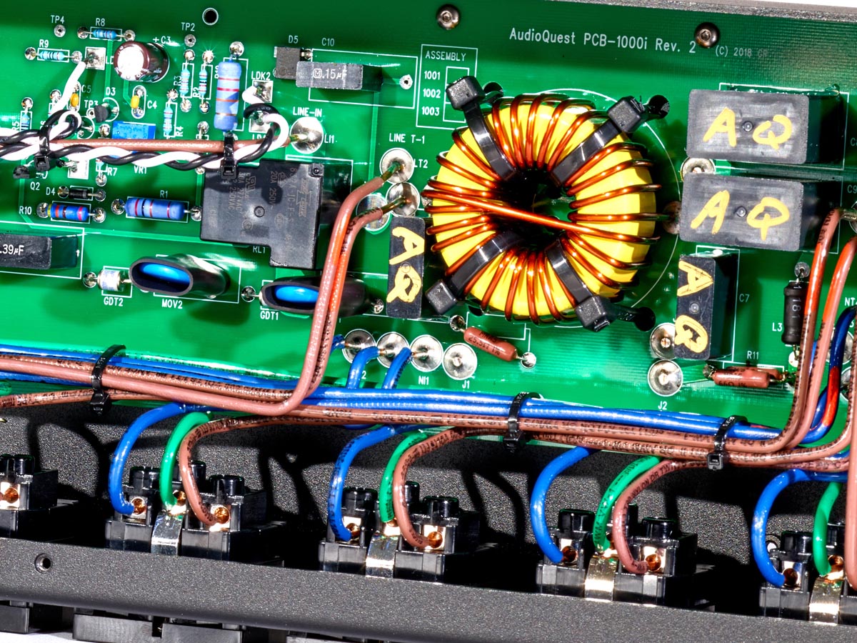

Πολύπριζο AUDIOQUEST POWERQUEST 3
Στο πάνω μέρος της φωτό παρατηρείστε τη συνδεσμολογία των πριζών. Τα μικρά μπλε καλωδιάκια (ουδέτερος πιθανά) πηγαίνουν από την μία πρίζα στην αμέσως επόμενη, δηλαδή κάθε πρίζα παίρνει τον ουδέτερο από την προηγούμενή της. Το ίδιο ακριβώς ισχύει και με τα μικρά καφέ καλωδιάκια (φάση πιθανά). Κάθε πρίζα παίρνει τη φάση από την προηγούμενή της. Αν αφαιρεθεί μία οποιαδήποτε πρίζα ή αλλιώς δεν ρευματοδοτηθεί μία οποιαδήποτε πρίζα, τότε ΚΑΙ ΟΛΕΣ ΟΙ ΕΠΟΜΕΝΕΣ ΤΗΣ ΠΡΙΖΕΣ ΜΕΝΟΥΝ ΧΩΡΙΣ ΡΕΥΜΑ. Αυτό σημαίνει συνδεσμολογία πριζών σε σειρά.
Μάλλον δεν διέκρινες ότι τα καλωδιάκια , είναι διπλά , δύο επαφές , που κάνουν κοινή επαφή , ανεξάρτητα από το χρώμα.
Οποια πρίζα και να αφαιρεθεί ή να μην παρέχει τάση δεν σημαίνει ότι διακόπτεται το κύκλωμα.

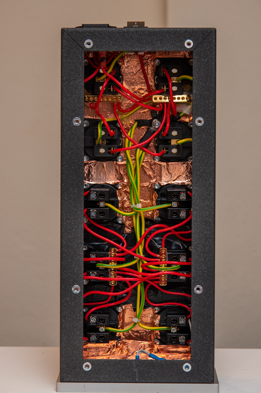

Πολύπριζο του kostas6a3 από το ποστ #311
Επάνω δεξιά φαίνεται καθαρά ο αστέρας γείωσης (Star Point Grounding) όλου του πολύπριζου.
Μα τελικά δεν υπάρχουν ούτε αστέρες, στα πολύπριζα??????
Aν αφαιρεθεί μία οποιαδήποτε πρίζα ή αλλιώς δεν ρευματοδοτηθεί μία οποιαδήποτε πρίζα, τότε ΚΑΙ ΟΛΕΣ ΟΙ ΕΠΟΜΕΝΕΣ ΤΗΣ ΠΡΙΖΕΣ ΜΕΝΟΥΝ ΧΩΡΙΣ ΡΕΥΜΑ. Αυτό σημαίνει συνδεσμολογία πριζών σε σειρά.

Ακριβώς επειδή τα καλωδιάκια είναι διπλά και κάνουν κοινή επαφή, όποια πρίζα μείνει χωρίς ρευματοδότηση, διακόπτεται το κύκλωμα των επομένων της πριζών, γιατί οι πρίζες είναι εν σειρά. Και όταν γράφω να αφαιρεθεί μία πρίζα δεν εννοώ να αποσυνδεθεί η πρίζα και τα καλώδια να μείνουν στη θέση τους, γιατί τότε πράγματι δεν υπάρχει πρόβλημα. Με το "αφαίρεση πρίζας" εννοώ έλλειψη/διακοπή ρευματοδότησης της πρίζας.

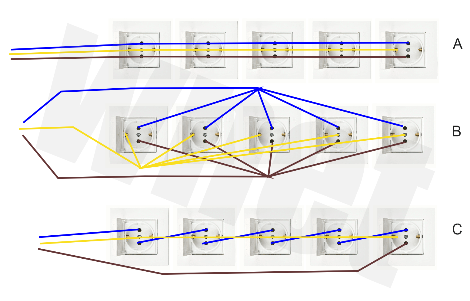

ας προσπαθήσω να βάλω τάξη...
μια φορά θα τα γράψω, μετά πασατέμπο... :p
το πρόβλημα είναι πως οι ηλεκτρονικοί/ηλεκτρολόγοι χρησιμοποιούν άλλη γλώσσα (τη σωστή, αυτή που σπούδασαν) ενώ οι χαϊεντάδες τη δική τους.
Στο παρακάτω σκαρίφημα λοιπόν:
Οι ηλεκτρονικοί το Α και το Β το λένε "παράλληλη σύνδεση" και τους κάνει και το Α και το Β.
Το C το λένε "σε σειρά" και ΔΕΝ δουλεύει στην περίπτωση μας...
Αστέρας για αυτούς αφορά τριφασικό και μοτέρ.
Οι χαϊεντάδες το Α το λένε "σε σειρά" το Β το λένε "σε αστέρα" και για το C δεν έχουν λέξη ευτυχώς.... το "πυρκαγιά" θα ταίριαζε για όλους!

Πρίζες εν παραλλήλω.
Όποια πρίζα αποσυνδεθεί ή διακοπεί η ρευματοδότησή της, οι άλλες πρίζες λειτουργούν κανονικά και δεν υπάρχει διακοπή κυκλώματος για αυτές. Σε αυτή την περίπτωση, της παραλληλίας, η αποσύνδεση πρίζας, με τη διακοπή της ρευματοδότησής της, είναι το ίδιο και το αυτό, σε αντίθεση με τη συνδεσμολογία πριζών εν σειρά.
Όποιος δεν βλέπει τη διαφορά συνδεσμολογίας πριζών, από τα άλλα πολύπριζα που έδειξα προηγουμένως, τι να κάνω???
Όποιος δεν καταλαβαίνει ακόμα και τώρα, ότι υπάρχουν πολύπριζα εν σειρά αλλά υπάρχουν και πολύπριζα εν παραλλήλω, καθώς και ποιές είναι οι διαφορές τους, τι να κάνω???
Θα μείνω κι εγώ άγαλμα όπως ο Κος Κόγιας, αλλά λόγω γνώσης κι όχι άγνοιας.
Υπό φορτίο βέβαια ... σωστά. Υπάρχει διαφορά.
ακούς @christos77 ;;; τις έχεις εσύ ίσες τις αποστάσεις ή ότι να ΄ναι;;;
Τις έχει, τις έχει ...μετρημένες στο δέκατο του χιλιοστού. 😍
Και στο καλώδιο της φάσης και του ουδετέρου και της γείωσης μάλιστα. Και όλες ίσες και αναμεταξύ τους. 😍
Αυτάααααα
Όχι φίλε μου δεν είναι έτσι.
Το Α είναι σειρά για όλους και το Β είναι παραλληλία για όλους, τους γνώστες δηλαδή.
Αυτό έδειξα και με τα 3 πολύπριζα που παρέθεσα παραπάνω.
