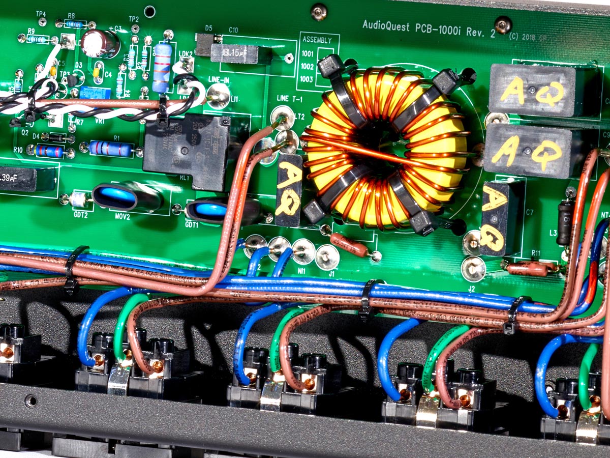

Όχι φίλε μου δεν είναι έτσι.
Το Α είναι σειρά για όλους και το Β είναι παραλληλία για όλους, τους γνώστες δηλαδή.
Αυτό έδειξα και με τα 3 πολύπριζα που παρέθεσα παραπάνω.
Γι αυτό ακριβώς σου έγραψα ότι δεν γνωρίζεις.
14.115
11.806
Πρίζες εν παραλλήλω.
Όποια πρίζα αποσυνδεθεί ή διακοπεί η ρευματοδότησή της, οι άλλες πρίζες λειτουργούν κανονικά και δεν υπάρχει διακοπή κυκλώματος για αυτές. Σε αυτή την περίπτωση, της παραλληλίας, η αποσύνδεση πρίζας, με τη διακοπή της ρευματοδότησής της, είναι το ίδιο και το αυτό, σε αντίθεση με τη συνδεσμολογία πριζών εν σειρά.
Όποιος δεν βλέπει τη διαφορά συνδεσμολογίας πριζών, από τα άλλα πολύπριζα που έδειξα προηγουμένως, τι να κάνω???
Όποιος δεν καταλαβαίνει ακόμα και τώρα, ότι υπάρχουν πολύπριζα εν σειρά αλλά υπάρχουν και πολύπριζα εν παραλλήλω, καθώς και ποιές είναι οι διαφορές τους, τι να κάνω???
Θα μείνω κι εγώ άγαλμα όπως ο Κος Κόγιας, αλλά λόγω γνώσης κι όχι άγνοιας.
Και επιμένεις στη βλακεία που λες.
Μην είσαι γαβ γαβ.

Διακοπή ρευματοδότησης μιας πρίζας, είτε από L είτε από N, σε αυτή τη συνδεσμολογία, δεν σημαίνει διακοπή των L ,N για τις υπόλοιπες???
Ποιός κάνει λάθος ωρέ???
Όχι για τις υπόλοιπες πρίζες.
Θα διακοπεί η συνέχεια της αγωγιμότητας / τροφοδοσίας μόνο για την ιδια πρίζα καθώς και για τις επόμενες πρίζες στη σειρά.
Με τον όρο διακοπή εννοώ να κοπεί λογω φθοράς ο αγωγός που συνδέεται σε μια πρίζα και στην επόμενη, είτε στο L είτε στο N.

Όλα ξεκίνησαν από το #342 όπου καταθέτω την άποψή μου περί πολύπριζου, αν είναι "συσκευή", αν "ακούγεται" κ.α.
Σίγουρα περίμενα ενστάσεις και διαφωνίες αλλά όχι για το επίμαχο, όπως εξελίχθηκε, θέμα περί τοπολογίας σύνδεσης των πριζών ενός πολύπριζου. Συγκεκριμένα για τους όρους, σύνδεση πριζών σε σειρά, σε παραλληλία, γείωση αστέρα, κ.λ.π.
Όρους που πρωτοχρησιμοποίησαν οι ίδιοι οι σχεδιαστές και κατασκευαστές, σοβαρών και διασήμων πολύπριζων που κοστίζουν από 100-10.000 ευρώ, για τον τρόπο της καλωδιακής διασύνδεσης των πριζών. Όρους που αποδέχομαι κι εγώ, και γιαυτό και τους χρησιμοποιώ. Έπρεπε λοιπόν να χαρακτηρίσουν και να ονοματοδοτήσουν τις 2-3 κύριες τοπολογίες καλωδιακής διασύνδεσης των πριζών. Επέλεξαν το "διασύνδεση σε σειρά" ή σειριακή διασύνδεση και το "διασύνδεση σε παραλληλία" ή παράλληλη διασύνδεση, για να ξεχωρίζουν αυτοί οι τελείως διαφορετικοί τρόποι καλωδιακής διασύνδεσης των πριζών. Φαντάζομαι εμπνεύστηκαν ή "έκλεψαν", για αυτή την ονοματοδοσία, από τους δύο γνωστούς τρόπους σύνδεσης αντιστατών, εν σειρά και εν παραλλήλω. Σίγουρα δε ρώτησαν και δεν πήραν την άδεια από κάποιους εξυπνάκηδες και παντογνώστες της ηλεκτροτεχνίας, με κορυφαίο επίπεδο διαλόγου και φρασεολογίας, εδώ μέσα, όπως δεν θα πάρω κι εγώ την άδειά τους για τη χρήση της συγκεκριμένης ορολογίας.
Αυτοί οι σχεδιαστές πολύπριζων είναι θρασύτατοι τελικά, αφενός ζητάνε μια μικρή έως μεγάλη περιουσία για τα κουτιά/πολύπριζα που κατασκευάζουν, αφετέρου χρησιμοποιούν τελείως λάθος και αντιεπιστημονική ορολογία. Ξέχασα και το σημαντικότερο, "αστέρας" και "αστέρες" μέσα σε πολύπριζο, λες και είναι το ρημάδι τους καμιά βιομηχανία!!! ΑΙΣΧΟΣ πως τολμάνε???
Τώρα επί προσωπικού, θα πω τα εξής : Χρησιμοποιώντας τις επίμαχες εκφράσεις στα ποστ με τις φωτογραφίες της εσωτερικής καλωδίωσης των πριζών κάποιων πολύπριζων, δεν υπονόησα ποτέ ότι η πρίζα αντιστοιχεί ή ότι ισοδυναμεί με έναν αντιστάτη, όπως στη συνδεσμολογία αντιστατών σε σειρά. Την καλωδιακή διασύνδεση των πριζών χαρακτήρισα σε σειρά ή σε παραλληλία ανάλογα με την περίπτωση. Η κάθε μία πρίζα του πολύπριζου, με την έννοια ενός ρευματοδότη, συνδεδεμένου σε ένα εναλλασόμενο δίκτυο 230VAC, προφανώς και είναι εν παραλλήλω συνδεσμολογία αφού όλες πρέπει να δίνουν 230VAC. Άλλο όμως αυτό και άλλο η ορολογία "συνδεσμολογία πριζών σε σειρά" που χρησιμοποιούν οι κατασκευαστές κι εγώ για την καλωδιακή σύνδεση των πριζών μεταξύ τους και μόνο.
Το ρεύμα δεν είναι άνθρωπος για να διακρίνει. Οτιδήποτε παρεμβάλλεται στην πορεία του είναι αντίσταση.
Και ναι. Οι κατασκευαστές οφείλουν να σέβονται τον πελάτη τους και να μη χρησιμοποιούν, για μάρκετινγκ, όρους αντιεπιστημονικούς οι οποίοι μπορεί να παραπλανήσουν. Πολύ δε περισσότερο όταν ζητάνε ποσά 4ψήφια και 5ψήφια.
