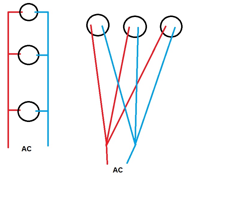

Επίσης πρέπει να καταλάβετε ότι στο παρακάτω σχέδιο, τα 2 κυκλώματα είναι ακριβώς ισοδύναμα τοπολογικά.
Ναι, και τα δύο κυκλώματα έχουν παράλληλη συνδεσμολογία.
Ναι, και στα 2 κυκλώματα οι καταναλωτές βλέπουν την ίδια τάση. Την τάση AC.

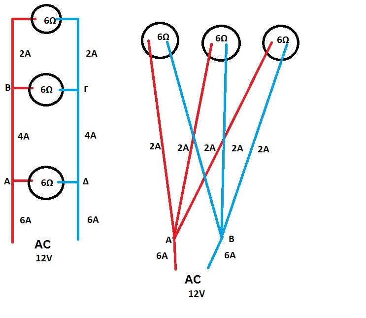

Όμως, αν θέλουμε να ακριβολογούμε, τοπολογικά δεν είναι ακριβώς ισοδύναμα.
Και εξηγούμαι.
Στο αριστερό κύκλωμα υπάρχουν 4 κόμβοι (κόμβοι είναι τα σημεία που συναντώνται 3 ή περισσότεροι αγωγοί)
Στο σχήμα που παραθέτω έβαλα σε αυτούς τα γράμματα Α, Β, Γ και Δ.
Στο δεξί κύκλωμα υπάρχουν 2 κόμβοι (με τα γράμματα Α και Β).
Οι διαφορές είναι μικρές και μόνο στην ένταση του ρεύματος σε κάποιο τμήμα του κυκλώματος.
Δίνω ένα αριθμητικό παράδειγμα.
Έστω ότι οι καταναλωτές είναι αντιστάσεις των 6 Ω η καθεμιά. Και η τάση είναι 12V.
Τότε οι εντάσεις σε κάθε τμήμα των κυκλωμάτων θα είναι όπως στο σχήμα που παραθέτω.
(εννοείται πως το ρεύμα στα ΑΔ και ΒΓ στο δεξί σχήμα είναι από 2Α)
Όπως βλέπουμε, στο αριστερό κύκλωμα υπάρχουν τμήματα με ένταση 4Α, τα τμήματα ΑΒ και ΓΔ, ενώ το δεξί δεν έχει κάποιο τμήμα με ένταση 4Α.
Μικρή η διαφορά, όμως υπάρχει.
Οχι ακριβώς, αν η τοπολογία που φαίνεται στα δεξιά ξεκινά απο τον ηλεκτρολογικό πίνακα.
Πες ότι είναι ισοδύναμα για πολυ μικρά μηκη καλωδίων, ενδεικτικά έως τα 20 cm

Εφόσον τόση ώρα μιλάμε για πολύμπριζα, αυτό που σχεδίασα είναι στο εσωτερικό αυτού. Τοπολογικά (μαθηματικά) είναι ισοδύναμα, απλά αλλάζουν τα μήκη των επιμέρους τμημάτων, με κάποια μήκη να μηδενίζονται. Αυτό δεν αλλάζει τα μαθηματικά που το διέπουν.
Και εξηγούμαι.
Μικρή η διαφορά, όμως υπάρχει. View attachment 361816
Είπα να μην το αναλύσω τόσο πριν που έβαλα και σχήμα, χαίρομαι όμως που το έκανες και θα το συνεχίσω λίγο ακόμη.
Καταρχάς να πω πως -ακόμη κι αν δε συμφωνώ- θα χρησιμοποιήσω τη χαϊεντάδικη ορολογία "σε σειρά", "σε αστέρα" για να συνεννοούμαστε όλοι.
Ναι είναι ακριβώς όπως τα λες, μικρή η διαφορά όμως υπάρχει.
Πάμε να δούμε πόσο μικρή είναι... κι αν τελικά έχει σημασία.
Το "πρόβλημα" (που πάει να λύσει ο αστέρας) είναι η αντίσταση του αγωγού που συνδέει τη μια πρίζα με την άλλη και κατά συνέπεια η πτώση τάσης πάνω σ' αυτή την αντίσταση.
Στην κλασσική περίπτωση που οι πρίζες συνδέονται με μια μεταλλική μπάρα, μιλάμε για μια απόσταση από πρίζα σε πρίζα... ας πούμε 7-8 εκατοστά... πόσο αντίσταση να έχει αυτό το μεταλλικό τμήμα; αν πούμε 0,01Ohm θα είμαστε υπερβολικοί...
Πόσο ρεύμα να περνάει? ας πούμε max 10 Α (ενισχυτής 1500W). Οπότε η πτώση τάσης θα είναι 0,1V... άντε μέχρι την τελευταία πρίζα να είναι 0,5V κι αυτό στην περίπτωση που ο τελικός συνδέθηκε στην τελευταία πρίζα...
Πόσο σημασία έχει αυτό το 0,5V (που είναι πολυυυυύ μικρότερο αλλά υπερβάλλαμε full για ασφάλεια) στα 230V;;;
Καμία, τίποτα, nada... μιλάμε για τάση δικτύου που από μόνη της παίζει πάνω-κάτω κάποια Volts στη διάρκεια της ημέρας.
Το συμπέρασμα μου;
Αν για σας έχει τόση σημασία αυτή η πρακτικά απειροελάχιστη πτώση τάσης (και στις συντριπτικά περισσότερες περιπτώσεις ούτε καν μετρήσιμη από ψηφιακό πολύμετρο).. ε τότε ψάξτε "αστέρες" να τα έχετε καλά με την ψυχολογία σας...
Εγώ ψάχνω άλλα πράγματα... να έχει διακόπτη, να έχει λαμπάκι που να είναι διακριτικό, να έχει καλές πρίζες που θα κάνουν σωστή επαφή και ταυτόχρονα θα μπαινοβγαίνουν χωρίς να χρειάζεται να ιδρώσεις...
Κλείνω... αφού δημιουργήσω μερικά ψυχολογικά προβλήματα στους "σε αστέρα". :p :p :p
Όσα πολύπριζα "σε αστέρα" έχω δει, κανένα δεν έχει ένα μοναδικό σημείο επαφής, ένα κόμβο, εκεί που ενώνονται καλώδια...
Όλα χρησιμοποιούν μια μεταλλική κλέμα, τα καλώδια είναι δίπλα-δίπλα!!! και όχι σε ένα σημείο επαφής, οπότε πάλι "σε σειρά" είναι, απλά η απόσταση πρίζας με πρίζα είναι 0,5 εκατοστό και όχι 7-8. Ανάλογα ποιες πρίζες θα χρησιμοποιήσεις είναι πολύ πάνω από 0,5 εκατοστό...
Αν θέλετε πραγματικό "σε αστέρα" να βάλετε τερματισμένα καλώδια σε παξιμάδι που θα μπουν όλα μαζί σε μια βίδα!!! :p :p :p :p
Ή θα είστε χαϊεντάδες τερματισμένοι ή μείνετε στο hifi όπως τόσος κόσμος!
