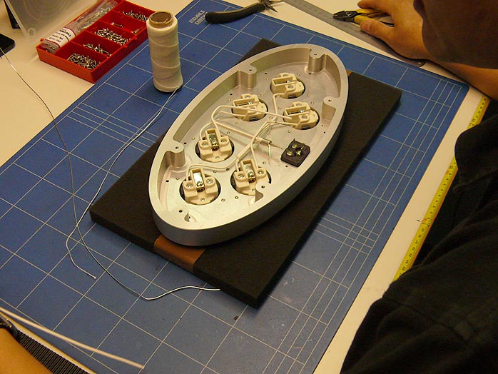

Αυτό το δικό μου μήπως ξέρεις τι είναι και εάν πληρεί τις προδιαγράφες που βάζεις περί παξιμαδιών αλλά και αυτά που συζητάτε περί αστέρα κλπ ; :D
True 20 A IEC connector θέλει. Δες πως είναι παράλληλα όλες οι υποδοχές και ουχί κάθετα. χα χα

που τη βλεπεις τη σειρα ηθελα να ηξερα... δηλαδη πρεπει και καλα να ειναι "αστερα" οπως το λετε εσεις για να το καταλαβεται ως παραλληλα; εστειλε και ο wnet σχεδιακι, δεν ειδατε το μηνυμα του;
Που την βλεπω?
Στην διαδικασια συναρμολογησης , την ειδες?
Εχω ανεβασει 2 video ποιο πανω που δειχνουν τι ειναι η παραλληλη και τι σε σειρα τα ειδες?
