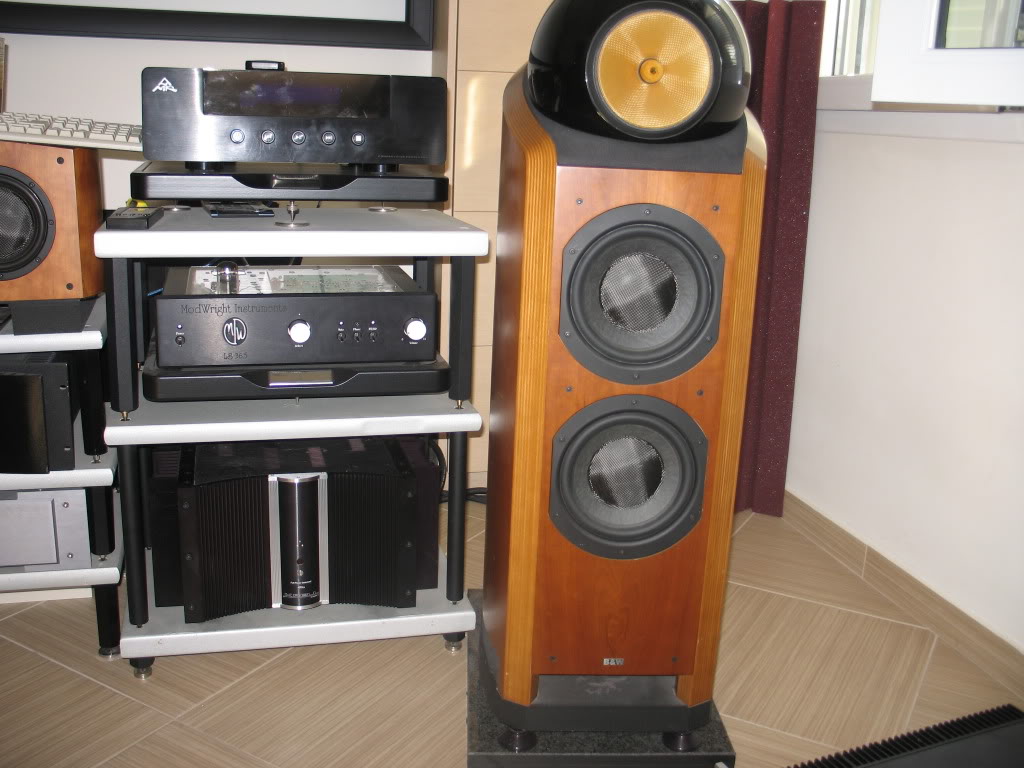

Ξερεις τι ειναι να λαχταρας χρονια να αποκτησεις εναν γαματο τελικο και οταν καταφερεις να τον αποκτησεις και τον βαλλεις στο ρημαδι το συστημα Να ΜΗΝ ΜΑΤΣΑΡΕΙ??????????
Δυστυχως φιλαρακια αυτο συμβαινει αποψε............................
Exω παθει ΗΤΤΑ την πουτανα μου μεσα..........η μποτια που ακουγετε απο τα ηχεια ειναι λες και παιζει τελικος 100 watt....οπως τα ακουτε.......
Συνδεω με XLR με τον προ και απευθειας στον τοιχο με την σωστη φαση(εννοω χωρις φιλτρα και τετοια)και τζιφος.......
Δυστυχως η input sensitivity 2.71vrms μας την εφτιαξε καλα στο ταιριασμα με τον λαμπατο μου προ (MOD WRIGHT 36.5 )
Αυριο ενα τσεκαρισμα ξανα(παπαριες τωρα) και δευτερα φευγει ξανα για Αθηνα........
Πως λενε καποιοι.....δυστυχως επτοχευσαμεν.............ε.. εγω λεω ..δυστυχως τον ηπιαμε!!!!!!!!!!
Δεν πειραζει ...παμε καποια στιγμη για αλλα!!!!!!!!!!
Και μιλαμε......πραγματικα εχω στενοχωρηθει!!!!!!!!!!!!
Τουλαχιστον αυριο που θα παω για μπανιο ευχομαι να δω κανενα απαιχτο καυλετο με χαμηλο input sensitivity μπας και μου φυγει το γινατι!!!!!!!!!!!!!!!!!!!
Σορρυ αν σας τα επρηξα ....βλεπετε η χαρα μεγαλη και σεις..........καλα φιλαρακια!!!!!!!!!!!!

Ωχου ρε φιλαράκι σου έκατσε τσιμπούκι και μάλλιστα άσχημο.
Πολύ λυπαμαι. Ομως νομίζω οτι μπορείς να ματσάρεις ευαισθησίες.
Αν θέλεις.Δεν είναι δύσκολο.
Νομίζω οτι ο προ σου μπορεί να βγάλει τα παραπάνω volts που χρειάζονται.Ακόμα και αν δεν τα βγάζει υπάρχουν και άλλες λύσεις όπως μ/ς εξόδου, που σου ανεβάζουν την τάση και σου χαμηλώνουν την τσέπη.:143:
Ελα ρε φιλαράκι μην μου στενοχωριέσαι .
Λύση πάντα υπάρχει.Θα την βρούμε , μην απελπίζεσαι.:105:

Δεν ξερω αν φταιει αυτο αλλα η ευαισθησια εισοδου του τελικου της Perraux που χρησιμοποιω ειναι
1.5Vrms unbalanced
±0.78Vrms balanced
και φυσικα εχω πολυ περισσοτερο χαμηλο και ογκο σε ολο το φασμα.....
