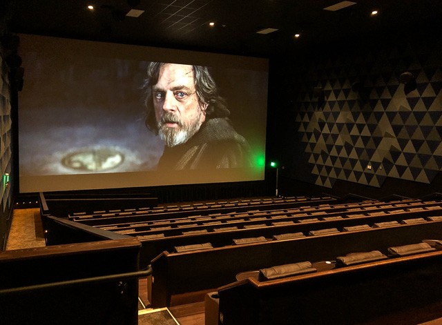

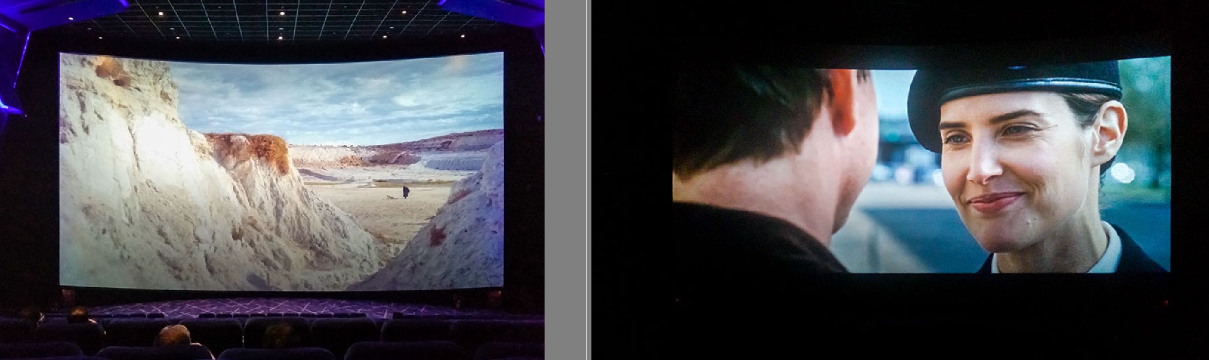

100 ιντσες ειναι πανακι, 65 τι ειναι;
Το επιχείρημα με τις τριχούλες και τα μπιμπίκια το ακούσαμε με την έλευση του fullHD, μετά με το 4Κ. Τώρα το ακούμε και για το ύψος της προβαλλόμενης εικόνας; :laugh:
Είτε τοπίο, είτε talking head, η μεγάλη εικόνα είναι μεγάλη εικόνα.
