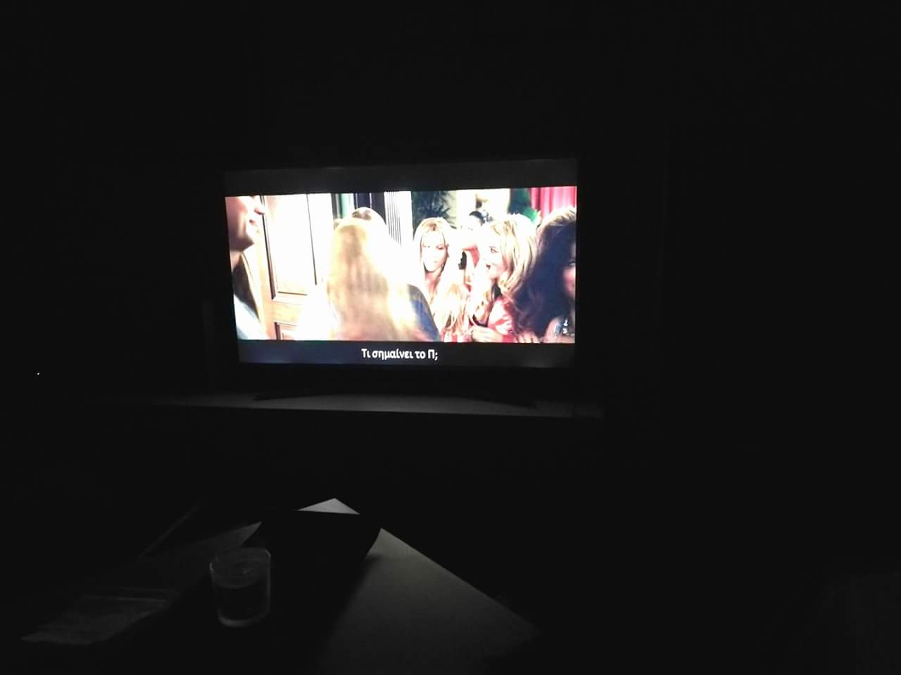

Light bleeding...Θα μου την αλλάξουν? H e l p!
23
Εκ των υστέρων εχω χασει τον ύπνο με τα όσα βλεπω και διαβάζω με το εν λόγω πρόβλημα. Πολυ κακώς που δεν μπορούμε να δουμε τις TV σε έκθεση να παίζουν σε απόλυτο σκοτάδι..... ΑΠΑΡΑΔΕΚΤΟ!!
Τεσπα την αγορασα το σαββατο και έχει το ίδιο θεμα. Σε απόλυτο σκοτάδι είναι εξαιρετικά ενοχλητικό καθώς αντί να μου τραβάει τη προσοχή η ταινία μου τη τραβανε τα φώτα του light bleeding!
Θα την επιστρέψω αυριο και θα τη δει τεχνικός μου είπαμε. Λέτε να μου αραδιασουν καμμια παπατζα τυπου: ειναι φυσικό να υπάρχει κλπ??
Πως να το χειριστω? Καταστημα: Κωτσοβολος *** Εχω DOA εχω εγγυηση ολα... Αλλα τι να λεει??
Δώστε τα φώτα σας παρακαλώ!
Ευχαριστώ

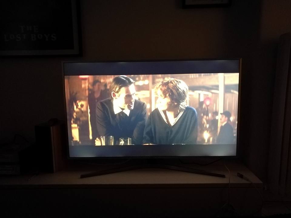

Την φωτογραφία που έχετε ανεβάσει στο δεύτερο post σας είναι τραβηγμένη υπό γωνία. Το ίδιο πρόβλημα έχετε ή το ίδιο βλέπετε όταν η θέση σας είναι κάθετη προς την οθόνη και σε ανάλογο ύψος?
Να θεωρήσω ότι δεν παίζετε σε dynamic mode?
Για ανεβάστε μια φωτό από τις ρυθμίσεις σας. Πάντως από ότι βλέπω το contrast σας πρέπει να είναι πρός το τέρμα.

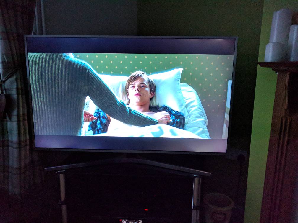

Εχει να κανει με το πως ειναι τοποθετημενη η διαταξη των Led και με το μεγεθος του panel που πρεπει να φωτισει .
Πχ εαν εχουμε edge Led διαταξη τα led ειναι τοποθετημενα στην μια πλευρα της τηλεορασης και πρεπει να φωτισμουν ολο το πανελ αυτο σημαινει οτι για να παρεις σωστη φωτεινότητα στο κεντρο υπερ φωτίζονται τα ακρα. Οσο μεγαλυτερη η τηλεοραση τοσο μεγαλτερο το προβλημα . Σε 32 αρα δεν φαινεται τοσο εντονα λογω της κοντινης αποστασης των ακρων με το κεντρο
εδω θα δειτε τι εννοω
23
μια χαρα ειναι το 80 στο contrast σε lcd panel σε Samsung το λευκο δεν κλιπαρει ακομα και στο 90 σε οτι αφορα τα συννεφακια που ενοχλουν τον φιλο εχουν να κανουν με τον οπισθιο φωτισμο που πρεπει να ρυθμιστει αναλογα με τις συνθηκες θεασης, φωτισμο δωματιου , αποσταση θεασης και μεγεθος τηλορασης
[DOUBLEPOST=1511798186][/DOUBLEPOST]
Και μια 43 που είδα της σειράς 5 μια χαρά είναι..
