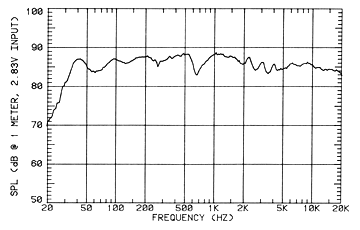

Αποκλείεται.
Το Τουίτερ είναι στα 2,1-2,2.
Το ένα γουφερ μπορεί να έχει αποκοπή κάπου κει στα 700 και να κάνει αυτή την αηδία εκεί. Έτσι μπορεί να ερμηνεύεται.
έχεις βρει κανένα ρίμπον που να κατεβαίνει τόσο...20 λεπτά ψάχνω και δεν...
εκτός όπως λέει ο Πιτερ....και αν πρόκειται για κανένα θεριό

Καλά αν είναι μεγάλο το ρίμπον κόβεται και στους 200.
Εγώ νομίζω ότι το ένα γούφερ κόβεται στους 700 και το δεύτερο στους 2k. Με τα γούφερ απλά παράλληλα. Επειδή το έχουν τραβήξει τόσο ψηλά βουτάει (και έχει τόσο στενό off-axis).
Ξέρω ριμπον που κατεβαίνει στους 120 κύκλους.

ψάχνοντας να βρω μέχρι πόσο κάτω έχει κόψει κάποιος ρίμπον....έπεσα σε
κάτι αντίστοιχο σε 2δρομο που βρήκα με ρίμπον
και μετρά έτσι

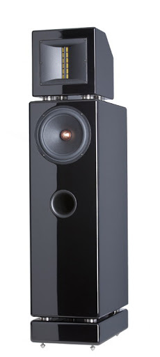

Voila ....
Ascendo System Z-f3
(Έχει και ένα κρυμμένο 8άρι, μέσα)
Xover points. ..76hz & 3.2khz
τι φάση...
ας έβαζαν ράγες στο τουίτερ:cry:
18 χιλιάρικα λέει...:gotcha::lol:

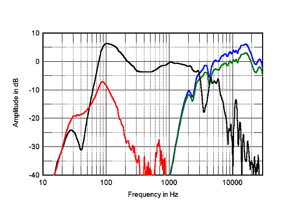

Επειδή κάποιος είδε μια μικρή βουτιά και φαγώθηκε ότι το σημείο κρος είναι στους 2,1-2,2 KHz...
Η απόκριση του woofer του:

Μην τσιμπάς. Ανηχοϊκές είναι αυτές οι μετρήσεις.
Είναι πραγματικά εντυπωσιακό, πως ενα ηχείο που του λείπει μια ολόκληρη οκτάβα μεσαίων (απο 500-1000Hz είναι καταβόθρα) κυκλοφόρησε στην αγορά, χωρίς προειδοποιητική πινακίδα σαν αυτήν που εχουν τα τσιγάρα.

.....¨Crossover frequencies are unusual: a very high 3.2kHz from the ribbon tweeter to the midrange, and a very low 76Hz from the midrange to the woofer.¨
...πέσαμε σε unusual κατάσταση..:geek:
