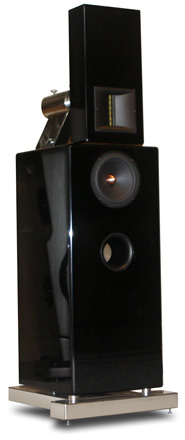

Παραθέτω παρακάτω τις αρχές σχεδιασμού των ascendo. Ο σχεδιαστής Juergen Scheuring, πίσω στο 2007 μιλά για το μεγάλο ηχείο του κι όχι το ZF3, ωστόσο πιστεύω ανοίγει τα μάτια (και τα ώτα, όσων θέλουν βέβαια).
quote
So if the crossover slopes are not 6dB/octave designs, what are they? In the Ascendo marketing literature, the term Constant Voltage Kernel appears. What, exactly, does that mean, particularly as it affects time alignment?
Scheuring: "High-order designs (18-24dB/octave) have good sideband damping but damage time behavior. Ascendo has developed a new technology that overcomes these problems. We use a unique design of a Constant Voltage Kernel embedded in an 18dB/octave filter. This special design gives us very good phase and time behavior in the crossover region (similar to 6dB/octave designs), while we have huge damping (over 30dB/octave) in the sidebands. A Constant Voltage Kernel is a special four-part crossover design where three parts of the network are capacitors and inductors (depending on the type of filter) and the fourth part is the driver itself."
unquote
Ένα σύντομο σχόλιο για την συγκεκριμένη συνέντευξη:
Κατ' αρχάς ο ερωτώμενος σχεδιαστής δεν χρησιμοποιεί την συνήθη (και οπωσδήποτε σαφέστερη) τεχνική ορολογία. Σταχυολογώ:
sideband damping: ενώ ο δημοσιογράφος αναφέρεται σε slope, ακούει (και διαβάζουμε) αυτήν την απάντηση, λες και μιλάμε για λήψη ραδιοκυμάτων ΑΜ.
damage time behavior : Μιλάει για αλλοιώσεις φάσης ή για κωδωνισμούς; (τρέχα γύρευε)
phase and time behavior : Χμμ ... Ώστε δεν πρόκειται για φάση...Τί είναι ακριβώς, λοιπόν;
Διάβασα τυχαία αυτήν την παράγραφο και δεν με παρακίνησε να δω το υπόλοιπο κείμενο.
Στην ουσία ο ερωτών (και εμείς) δεν μαθαίνει τίποτε το συγκεκριμένο.
Εντάξει, κατανοώ ότι κανείς δεν είναι πρόθυμος να αποκαλύψει δημοσίως τα μυστικά της δουλειάς του, αλλά το να παρουσιάζονται τέτοια κείμενα ως σημαντικά, έ, είναι υπερβολή.
(Αναφέρομαι στις παραγράφους 7 και 8, ακριβώς μετά την φωτογραφία.)
