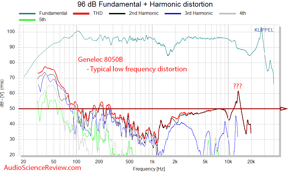

Πάντως θέλει λίιγο διάβασμα ακόμη, για να "το έχει" εκατό τοις εκατό με τα ηχεία:
Δεν θα έπρεπε να απορεί για την αυξημένη (πάνω από 4%) παραμόρφωση δεύτερης αρμονικής
στους 13-14 χιλιόκυκλους. Οφείλεται στον έντονο συντονισμό του μεταλλικού θόλου στους 27-28 χιλιόκυκλους (ως και οι καμπύλες είναι πανομοιότυπες).

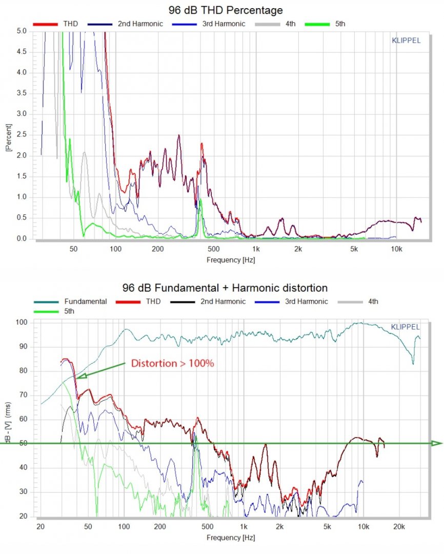

Δες και κλαψε.
Έχετε ξαναδεί ποτέ παραμόρφωση πάνω από 100%;
Οχι; ε, δείτε το εν λόγω γουφερ:
Και μη μου πείτε για το τουιτερ, γιατί χωρίς γουεϊβγκάιντ, θα ανεβάσω και τα σχεδιαγράμματα διασποράς, όπου έχει τρύπα ον αξις, και γωνία +-5° σε ολόκληρες οκτάβες.
