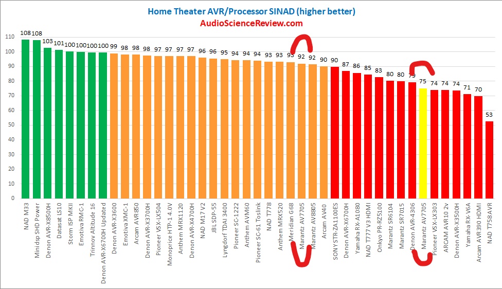

Ακόμα ένα κομμένο κεφάλι.
Και δεν είναι το 75 SINAD, το οποίο σε 2 και κάτι volt -δηλαδή εκεί που οδηγούνται πλήρως πολλοί τελικοί- γίνεται αξιοπρεπές (89).
Είναι το σύνολο των μετρήσεων για κλάματα.

αυτός τελικά δε θυμάται τι έχει μετρήσει και τι έχει δημοσιεύσει
