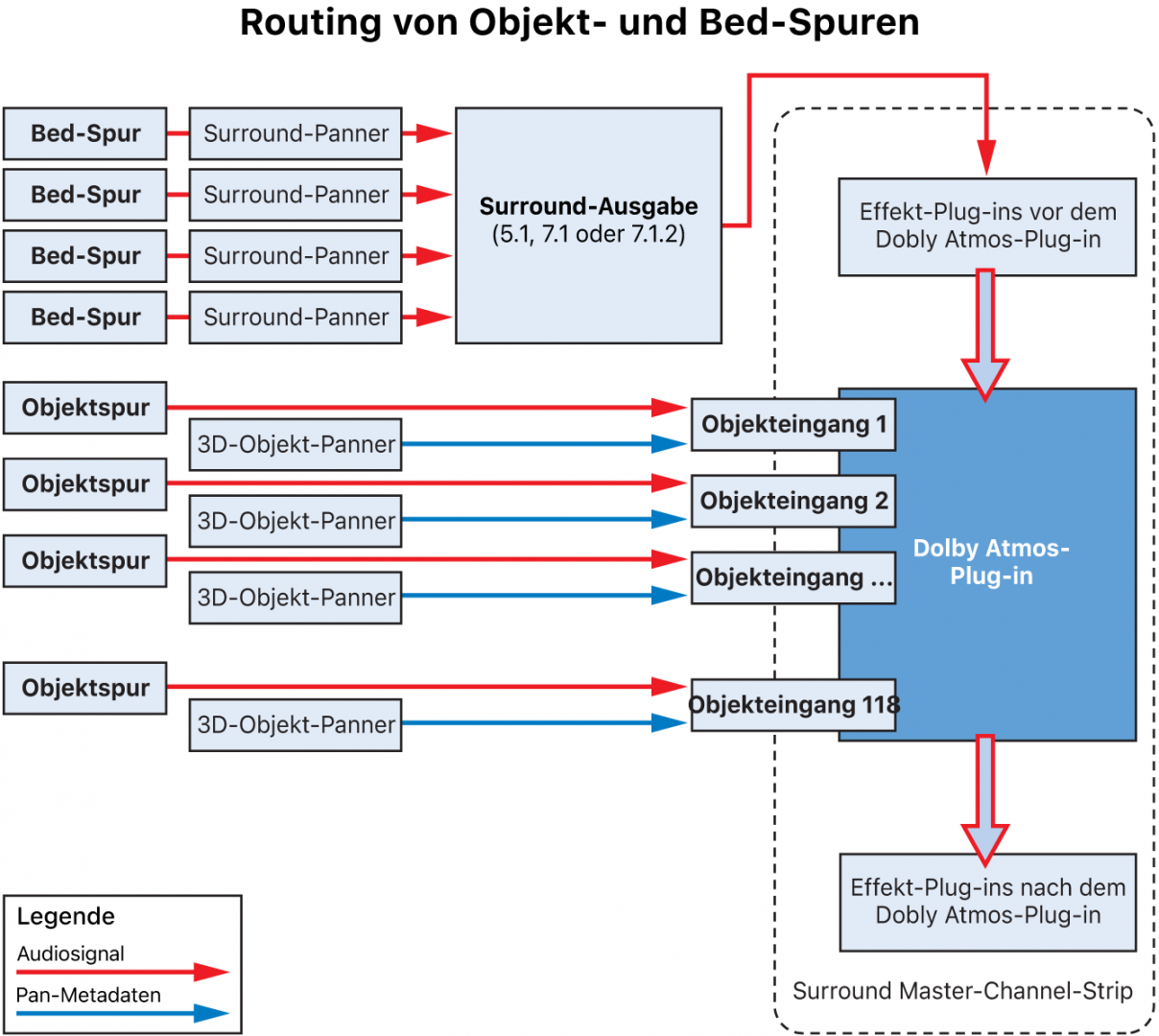

Δεν υπάρχει πρόβλημα στο bed. Το βασικό θέμα είναι στο τι γίνεται στο upper level. Εκεί η λύση είναι μόνο AVR & AVP.
D
Deleted member 35
Πάλι δε σε κατάλαβα. Τι σχέση έχουν τα ηχεία δαπέδου με την ισοστάθμιση που συζητάτε εδώ;
5.839
10.083
Τι ακριβώς είναι το bed?
Μην σε απασχολεί το θέμα με τα beds, έχει να κάνει με την μίξη
Για περισσοτερες πληροφοριες δες και εδω
