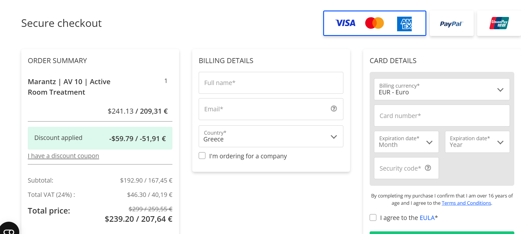

Είναι ιδέα μου ή ειναι 15% η εκτπωση οπως την δειχνουν στις τελικές τιμές?
Μπέρδεψα το bundle discount με το BF discount το οποίο μπαίνει χεράτα στο checkout.
240
511
20% στην ηδη μειωμένη τιμή του ART. (των 259 ευρώ κ ευτυχως όχιντην αρχική των 300€) .
Μέχρι Κυριακή 23:59!!! Ευτυχως πληρωνόμαστε στο ιδιο timing κ θα μας κατσει πιο καλά...🥳🥳
Ο Βασίλης το "βρήκε" με 25% και τα π.μ. θα πάρουν φωτία!!!😂😂 στα 193,5 ευρώπουλα!!! Τρεξτε να προλαβετε👌🥳😁
