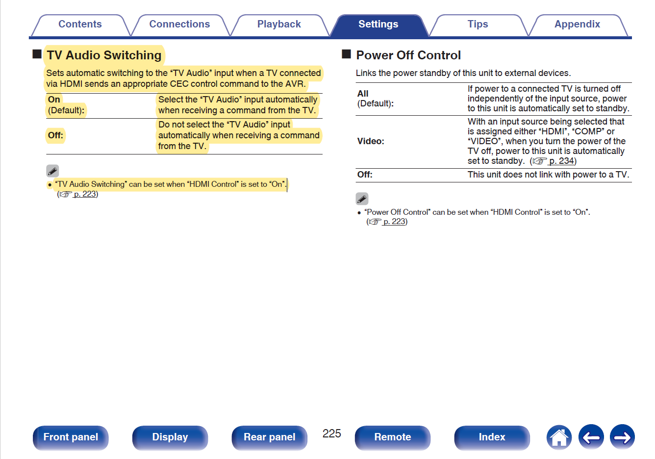

Αγαπητοί τα φώτα σας. Πήρα μια LG OLED G3 και τη σύνδεσα με τον 7010 μέσω HDMI, στην τηλεόραση στο HDMI ARC και στον ενισχυτή στο HDMI Out / Monitor 1 / ARC. Προσπαθώ να στείλω ήχο από το Netflix App της LG στον 7010, οπότε βάζω τον ήχο στην LG στο HDMI ARC. Στον 7010, στο Setup Assistant δηλώνω στο TV Audio Connection το HDMI (ARC). Όταν όμως παίζω από την LG και επιλέγω το TV Audio από το remote του 7010 δεν παίρνω ήχο στον AVR. Τι άλλο πρέπει να κάνω?

Καλησπέρα,
Αν έχεις κάνει σωστές τις συνδέσεις τηλεόραση-ενισχυτή, τα setting που έχει ο Marantz για το ARC να είναι σωστά, και το TV audio να είναι στο on θα έπρεπε να λειτουργεί ο ήχος.

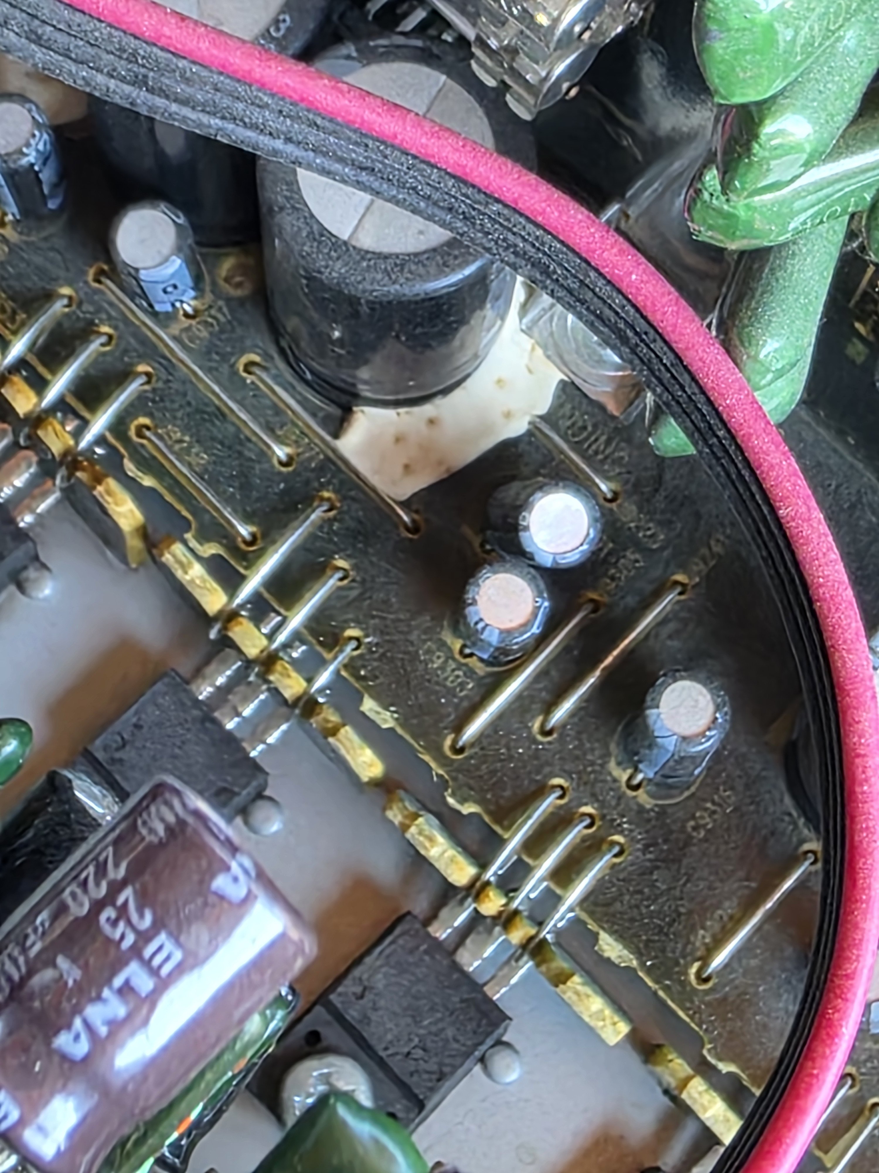

Ξεθάβω το θέμα γιατί μετά από 9,5 όμορφα χρόνια ο μαραντζάκος μάλλον ψόφησε :cry:
Μόλις τον ανάψω μετά από 2 δευτερόλεπτα σβήνει και αναβοσβήνει το κόκκινο λαμπάκι στο power.
Ξήλωσα τα πάντα από πάνω δοκίμασα και hard reset αλλά τίποτα.

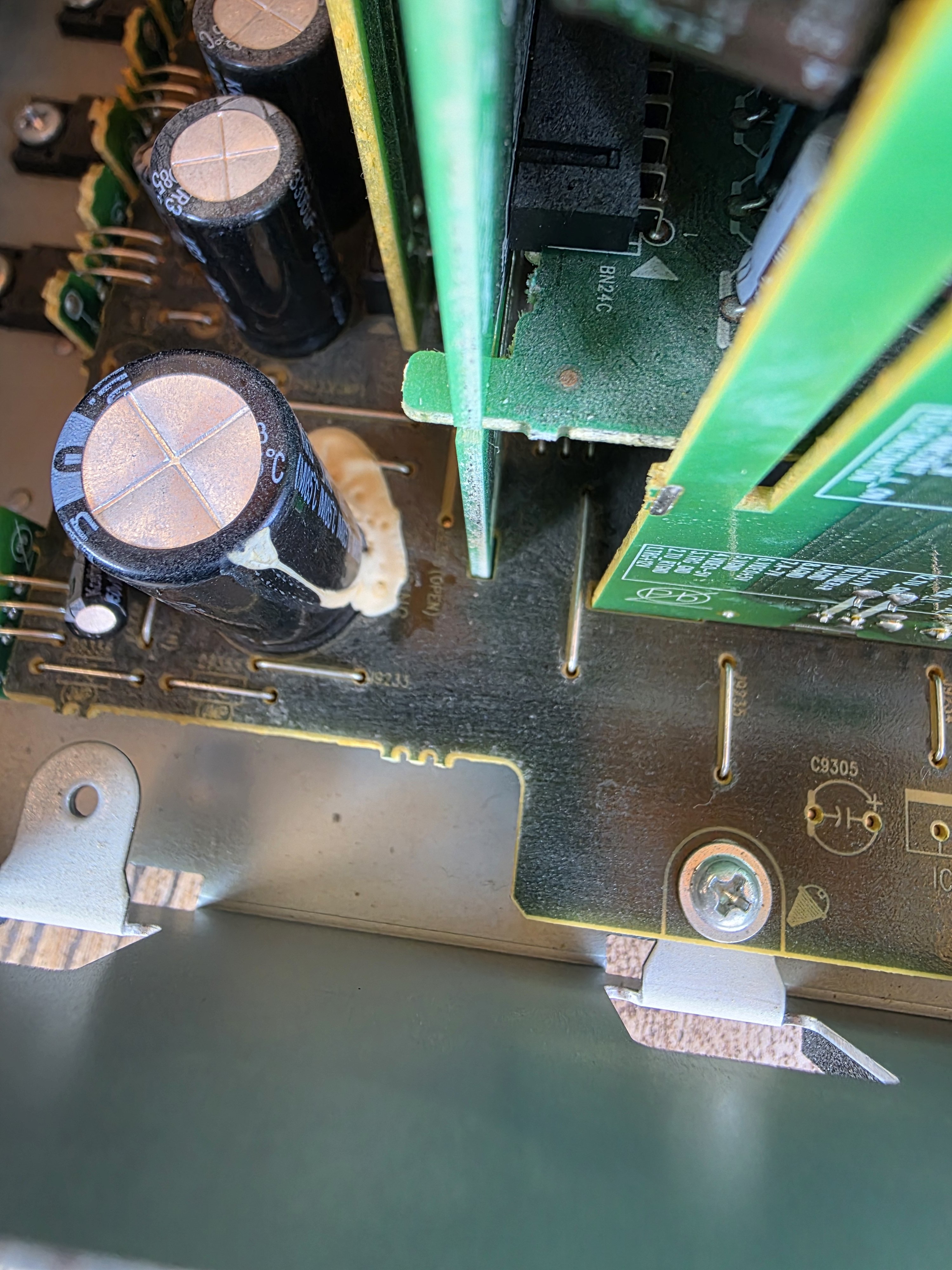

Τον άνοιξα να φυσήξω την σκόνη και είδα σε 3 πυκνωτές ή ότι είναι τεσπά, αυτά τα λευκά ξερατά...
Γνωρίζετε κάποιον τεχνικό να τον πάω να δει αν σώζεται και αν αξίζει φυσικά;

Αυτά τα λευκά είναι κόλλα σταθεροποίησης.
Δεν είναι πρόβλημα.
Μπορείς να τον πας για έλεγχο στον east electronics , ή όπου αλλού καταλήξεις .
Φιάχνεται , δεν είναι κάτι σοβαρό.

Ενθαρρυντικό νέο!
Η αλήθεια είναι πως μοιάζουν πολύ τακτικά τοποθετημένα για να είναι ζουμί από σκάσιμο.
Θα πάρω τηλέφωνο εκεί που λες, ευχαριστώ John!

Ο Ηλεκτρολύτης , αν διαφύγει από ηλεκτρολυτικό πυκνωτή , έχει κάπως ελαιώδη υφή , διαβρώνει τα πάντα μέσα σε μία δύο ώρες , αφαιρείται σχετικά δύσκολα , και μυρίζει κάπως . Δεν έχει καμία σχέση με αυτό που βλέπεις .
Μην ανησυχείς.
