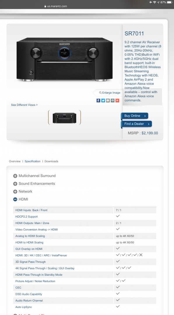

Καλησπερα.
Προσπαθω να συνδεσω το laptop με τον 7011 αλλα ενω αναγνωριζεται απο τον υπολογιστη, δεν εχω ουτε εικονα,ουτε ηχο.
Βασικα να κανω μετρησεις με umik προσπαθω.
Η καρτα γραφικων που εχει το HDMI ειναι η GTX1080. Δεν ξερω αν εχει σημασια.
Αν το συνδεσω στην μπροστινη θυρα, δεν το βλεπει καθολου. Στο CD το αναγνωριζει αλλα δεν εχω ηχο. Σε game ή blu ray μου βγαζει οτι δεν εχει καθολου σημα και ουτε ο υπολογιστης το βλεπει. Τι κανω λαθος;
1.249
1.873
Είχα παρόμοιο θέμα με τον 7012.
Από το μπροστινό hdmi δεν έβλεπε (ούτε και είδε ποτέ) το λαπτοπ. Ότι άλλη συσκευή σύνδεσα, μεταξύ των οποίων και άλλο λαπτοπ, τις είδε κανονικά.
Τελικά το σύνδεσα σε μια από τις πίσω hdmi και το είδε κανονικά. Και εγώ μετρήσεις ήθελα να κάνω.
Δες τις ρυθμίσεις ήχου της κάρτας. Δεξί κλικ στο εικονίδιο στη μπάρα και δες τις επιλογές.

Εκανα factory reset τον Marantz. Το Media Player συνδεθηκε κανονικα.
Ο υπολογιστης δε βλεπει δευτερη οθονη.
Ο ηχος φευγει απο το HDMI αλλα το βιντεο,οχι.
Κανω αλλη μια προσπαθεια με μια αλλη αλλαγη.
το αν το pc δεν βλέπει 2η οθόνη...είναι θέμα ρύθμισης στο pc...όχι του marantz
δηλαδή ο ήχος ακούγεται στον ενισχυτή αλλά δεν έχεις εικόνα?
σε ποιο hdmi input του μαραντζ το έβαλες?
