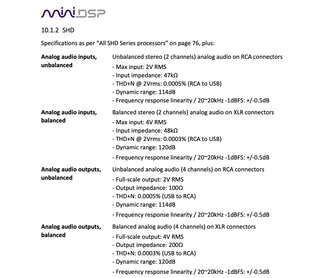

Χαλάρωσε μωρέ και συ , σαν την χήρα στο κρεβάτι κάνεις.
Μιά χαρά είναι τα rca , αν δεν παιρνάνε τίποτα μυστήρια ρεύματα γύρω τους , και ειδικά αν δεν είναι παράλληλα .
Αν είναι παράλληλα τον ήπιατε κανονικά.
Ομως ! στο δικό μου σετ απ , λόγω αρχαιολογίας , το κροςς , δεν έχει balanced εισόδους ούτε εξόδους .
Ως εκ τούτου είμαι υποχρεωμένος να δουλεύω rca. Λοιπόν , από προ , προς κροςς , και μετά από κροςς προς τελικούς δουλεύω rca , μια χαρά είναι χωρίς θορύβους , βόμβους και τα λοιπά. Βέβαια αυτό πήρε κάποια ώρα να το φιάξω, αλλά οκ , δεν μαμείς. Μιά χαρά δουλεύει. Αλήθεια.

Οπου κροσσάρει Line level σήμα με 220 είναι πάντα κάθετο. 90 μοίρες.
Αφού να φανταστείς μετακόμισα και τους άλλους δύο ενισχυτές που παίζουν τον δορυφόρο στο ρακ , και το κροςς , και δεν έχω τον παραμικρό ακουστό θόρυβο ή βομβο.
Super wow μιλάμε.

Ωραία αν έχουμε την δυνατότητα πάμε για xlr.
