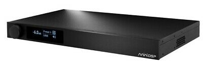

Minidsp+dac/streamer+Dirac σε μια συσκευή.
32.559
93.821
Υπάρχει τρόπος να ενσωματώσουμε κεντρικό ηχείο; Για 3.2 . Προσθέτοντας κάποιο άλλο της minidsp;
Οχι
Είναι διακριτό κανάλι το κεντρικό.
Αυτό είναι οριστικό και αμετάκλητο για κάθε περίπτωση? Δε θα μπορούσα να έχω δύο σαμπ ορισμένα ως δεξί-αριστερό?
Μπορείς, αλλά δεν έχει νόημα εκτός και αν το σημείο κρος για κάποιον λόγο είναι πολύ πάνω από τα 80Hz.
Και δεν είναι ιδανικό.

Έχει νόημα στο να βάλω τα sub κάτω από τους δορυφόρους για λόγους χωροταξικούς. Ειδικά αν καταλήξω στα presonus που είναι γκουμούτσες δύσκολα θα βρεθεί χώρος μέσα στο μικρών διαστάσεων καθιστικό μου.
Βάλτα. Αλλά πάλι mono bass είναι καλύτερα.
Το ερώτημα όμως που θα πρέπει να απαντηθεί είναι αν αυτή είναι η βέλτιστη θέση για αναπαραγωγή μπάσου στον χώρο σου.
361
111
Οχι
Μπορείς να μας το εξηγήσεις λίγο αυτό;
Δλδ δεν μπορεί να μπει για μουσική χωρίς επεξεργασία περαιτέρω (πολυκαναλου)
Δεν γίνεται mono απ' ότι κατάλαβα.

ο ζαπ μου έχει εξηγήσει οτι υπάρχει αλγόρυθμος που μπορεί να ενσωματωθεί στο shd ώστε να δημιουργήσει κεντρικό από 2 κάναλο σήμα. Έχει μια κάποια επικοινωνία με την εταιρία αλλά δεν ξέρω πλέον την εξέλιξη και που έχει κολλήσει το θέμα.
Οι χωροταξικοί λόγοι σεβαστοί.
Ωστόσο, οι βέλτιστες θέσεις των σαμπ είναι σχεδόν αδύνατο να είναι στις ίδιες θέσεις με τους δορυφόρους.
Το "σχεδόν" είναι πλεονασμός.
Αν εκεί έχεις χαοτικές ακυρώσεις, δεν έχει νόημα να το παλεύεις με dsp. Θα χρειαστεί να βρεις τις βέλτιστες θέσεις, τυπικά όπως προβλέπεται από τη μελέτη της χαρμαν.
Το ένα μπροστά και ένα πίσω, ή δεξιά και αριστερά, είναι πρακτικά οι καλύτερες.
Τι περιμένεις να παίξει το κεντρικό; Πως;
18.429
26.643
υπεραπλουστευμένα η κοινή πληροφορία του αριστερού και του δεξιού περνά στο κεντρικό και αφαιρείται από τα άλλα δύο
61.027
147.924
Στο θρεντ του νταποστ ανέβηκαν και τα pdf.
Σωστά το περιγράφεις πάντως.
Από το δεξί αφαιρείται τμήμα του αριστερού, και το αντίστροφο.
