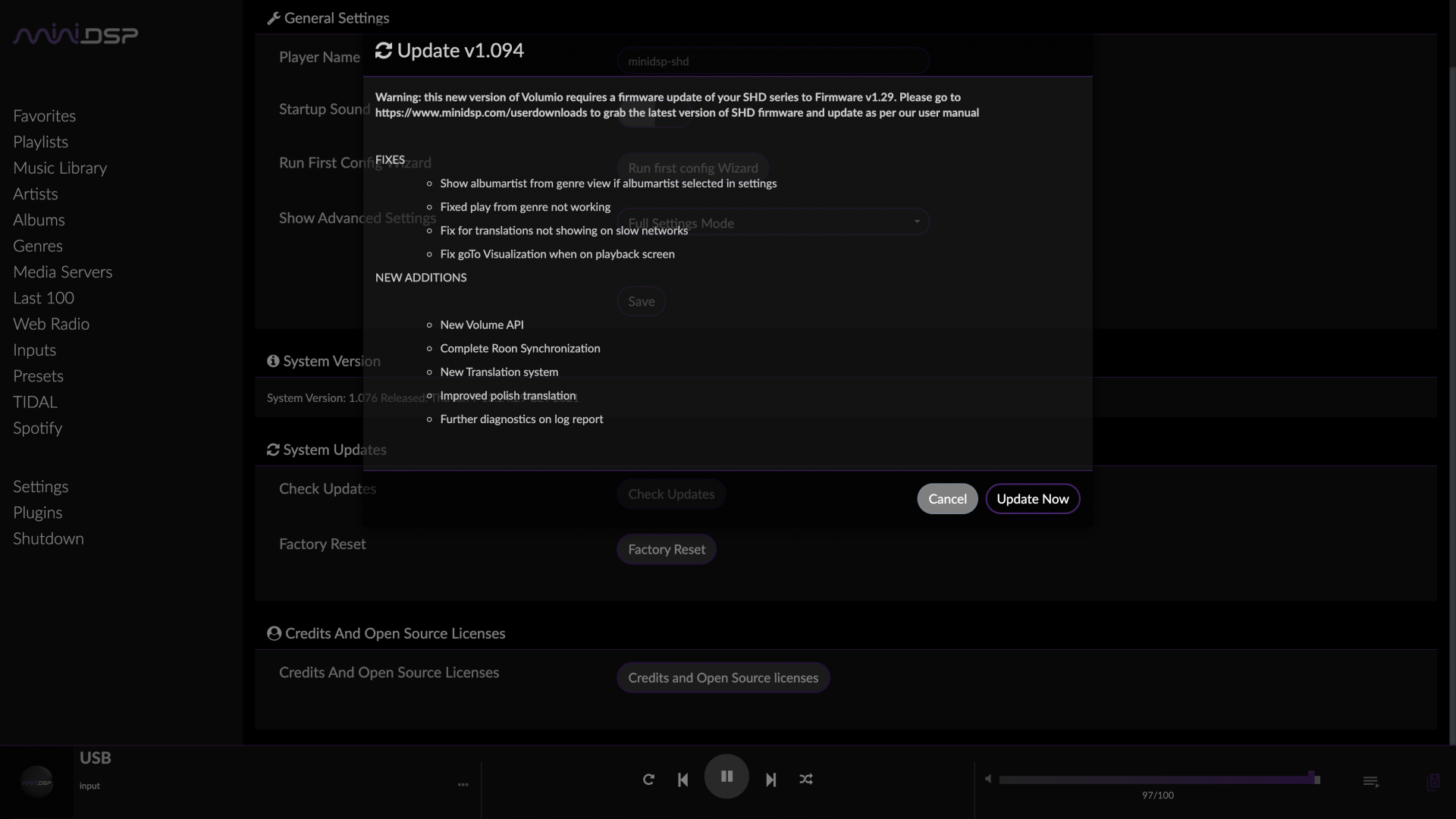

Νέο software (plugin & firmware) update για συσκευές SHD - αναρτήθηκε μόλις σήμερα.

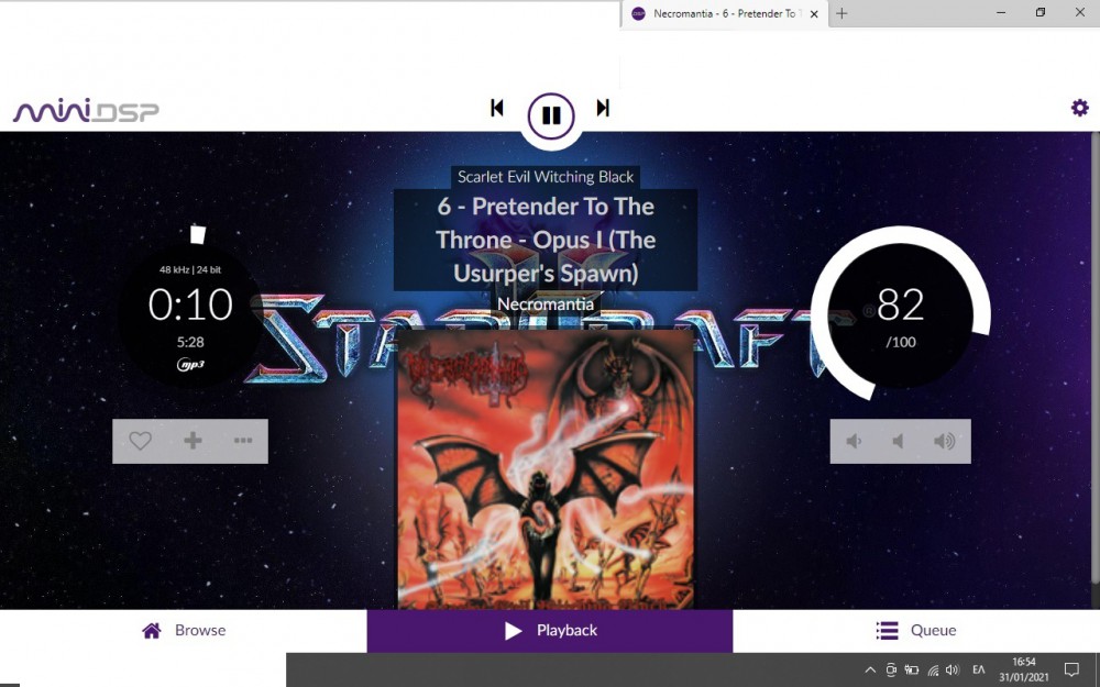

Ακολούθησα τη λύση του και προς μεγάλη μου έκπληξη, ένα USB flash drive με 4186 αρχεία μουσικής έγινε index σε χρόνο μηδέν. Αρχεία/albums/καλλιτέχνες εμφανίστηκαν:
και μπόρεσαν να αναπαραχθούν από το Volumio
Κατόπιν, επέλεξα συγκεκριμένους φακέλους από τη συλλογή μου, τους "πέρασα" από το mp3tag και μετά τους "φόρτωσα" στο NAS. Εγκατέστησα στο NAS το Minimserver, έκανε κι αυτό, με τη σειρά του, index τους φακέλους και κατόπιν, ως δια μαγείας, εμφανίστηκε στην καρτέλα "Music Servers" του Volumio. Επέλεξα αρχεία κι άκουσα μουσική, χρησιμοποιώντας ως συσκευή ελέγχου ένα tablet.

813
1.789
Οκ. Υποτίθεται ότι ισιωσαν και το volume με το Roon και τώρα δείχνει το ίδιο. Ισχύει;
813
1.789
Μόλις έκανα και εγώ το update. Δεν φαίνεται να έχει κάποιο θέμα. @alfy το volume του SHD είναι συγχρονισμένο με το Roon πλέον. Πρέπει να κάνεις update και το volumio στην τελευταία έκδοση (που προϋποθέτει το τελευταίο firmware στο SHD). Ουσιαστικά ο συγχρονισμός του volume είναι από το volumio και υποτίθεται ότι είναι το τελευταίο πράγμα που ζητούσε η Roon για το certification.
