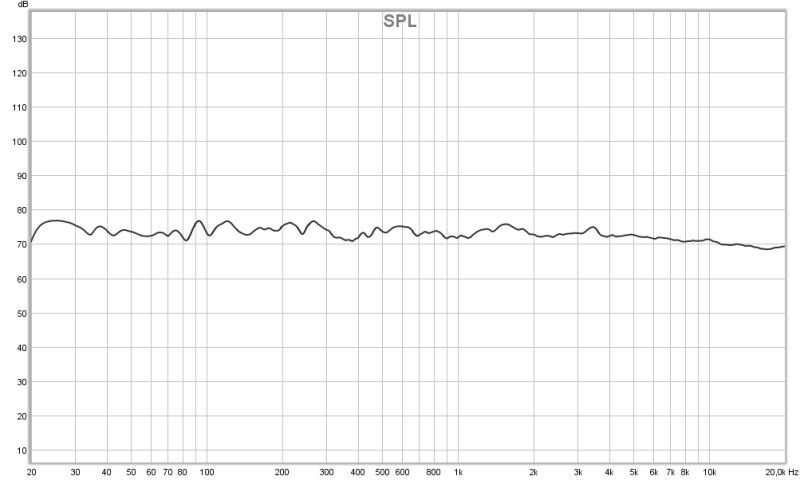

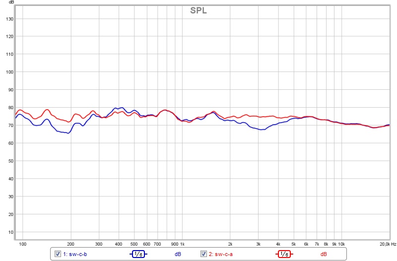

λοιπον......

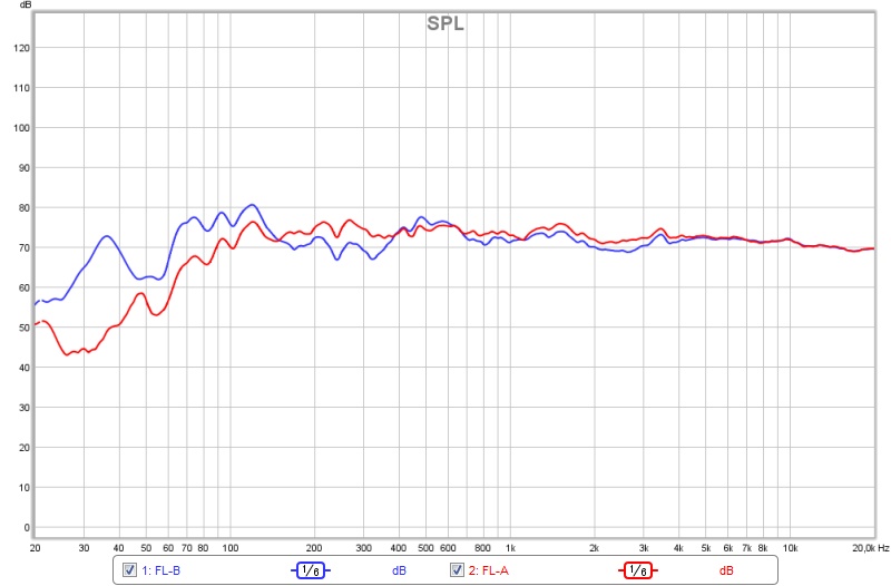

επαιξα λιγο για να δω τι γινεται και βλεπω οτι ειναι μηχανακι που μαμαει.......
το μονο που ηταν να κανει ο av ηταν το cros στα 80hz ολα τα τα αλλα φλατ......ακομα και οι σταθμες των καναλιων.
eq με τα ουλα του το nano........κανει οτι θες π.χ.
ενω κοβει καλα ο pioneer το sub εκει που θες(π.χ. στα 80hz)στα καναλια ειναι αλλου....
με το nanoavr κοβεις οπου θες και με κλιση που θες.
οπου κοκκινο ειναι το μετα...
εχω πειραξει και λιγο τις συχνοτητες πιο περα για να δω τι κανει..:D

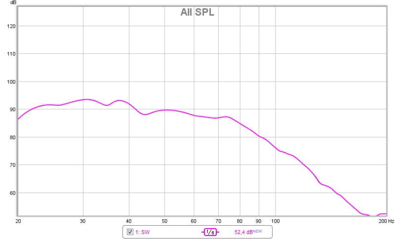

και εδω με το sub.....το οποιο ειναι ματσαρισμενο με το fbq-1000
......φλατ λοιπον για να δω τι μπορει να κανει...
εδω το κεντρικο.....
ετσι μπορει καποιος να φτιαξει ομορφα ολα τα καναλια του...
καποια στιγμη που θα τα φτιαξω θα δω και πως ακουγεται..:)

να συμπληρωσω για να μην υπαρχει παρεξηγηση του διαγραμματος.
η μπλε μετρηση εχει να κανει ναι μεν το cros αλλα και με την τοποθετηση του ηχειου......
δλδ αν ειχε τον αερα που πρεπει το ηχειο θα ηταν καλυτερη η μπλε μετρηση στο cros.....ομως περαν της λαθος τοποθετησης του ηχειου μπορεις και κανεις καποια βελτιωση συχνοτητων με το nanoavr.
νομιζω οτι εγινε πιο κατανοητο :)
