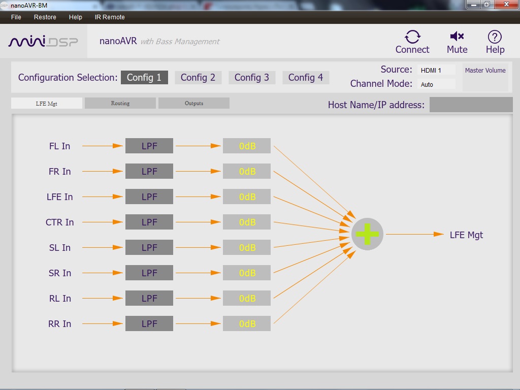

τωρα με το atmos παιζεις απο τις αναλογικες με minidsp
....αλλα πιστευω οτι ειναι θεμα χρονου να μπορεις να παιζεις απο hdmi και pcm απο το bd player ως 9.1.4.
νεα version 1.08(11τος του 2015) μιας και το ειχα παρατησει αρκετα το μηχανακι...
με 2-3 κινησεις κανεις ματ οπως θελεις εσυ..:D

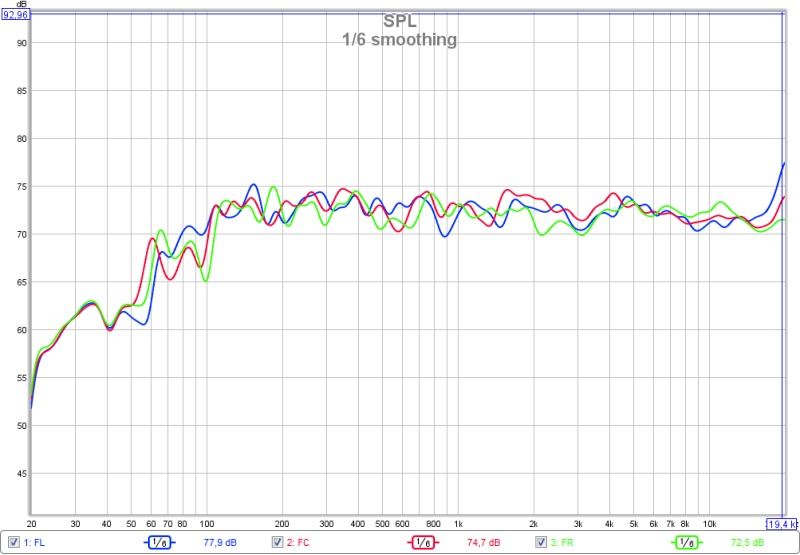

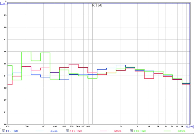

π.χ.+/- 2.5db flat curve
......αυτο δεν ακουγεται φυσικα απλα για να δω δυνατοτητες...:p
ισορροπημενο χωρο εχω ο φουστης..:D:dance2:

Sub? που ειναι το sub?

Σας προτείνω να κάνετε upgrade το μηχανάκι σας σε Dirac
https://www.minidsp.com/products/ht-series/nanoavr-hd-to-dl-update
(Ελπίζω να ειναι το σωστό λινκ)
Και αυτο, διότι οπως είπαμε χτες σε αλλο θρεντ, ενα frequency response graph δεν ειναι αρκετό. Μπορεί να βελτιωθεί πολυ περισσότερο η ακουστική του δωματίου. Να γιατι:
Dirac Live is different than traditional minimum-phase room correction systems that only correct frequency response, but not impulse response. Dirac Live corrects both, thus offering improvements in the room acoustics, the stereo image, clarity and transient reproduction of the music.
Δίνει το κάτι παραπανω....
Τωρα βέβαια αν κρίνω απο το δωμάτιο της φωτό, πρέπει να πέφτει ΠΟΛΥ ΠΑΝΤΟΦΛΑ στην τοποθέτηση των ηχειων, σωστα; Δεν ξέρω αν σώζεται η κατάσταση, ούτε καν με Dirac....

Μα αφου ειπαμε: Παντοφλα!!!
Δεν αρκει;
Τα καημενα τα ηχεια τι να σου κανουν αν τα χωσεις κολλητα σε πισω και πλαγιο τοιχο; τι να σου κανει το room correction? δεν ειναι και "pantofla correction"!!!:p
Αν τωρα αρχισουμε να λεμε "μα ειναι μονο για home cinema" κτλ, τοτε που παει η οθονη προβολης; μπροστα απο το κεντρικο;;;;:o
Ηχοδιαπερατη ειναι;;; (Προφανως)
Αντε φτανει απο Σαλονικη, να μην συνεχισω....(ειμαι σε φορμα σημερα:showingbiceps:)
