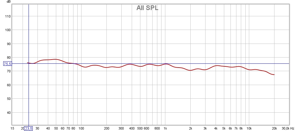

Ποσα ντιμπι εχεις ανεβάσει μεταξύ 120-240Hz?
Πολυ μου φαινεται το γέμισμα, μην κλιπάρεις πρόσεχε.

Και μια για περιοδικό.
Στέρεο, smooth 1/3 , κλίμακα 10 db
Kefalas style :D

Στα 148 hz -> 12 db
Στα 81Hz -.> 4db
Τα υπόλοιπα είναι κοψίματα ή συν 2 - 3 db
Ναι τον ενισχυτή τον ζορίζει

Παρά πολυ το +12db. Ξεχνα το. Δεν γίνεται.
Κινδυνεύεις σοβαρά απο digital clipping. Bhutia που είσαι;;;;

Μπορεί ναι , θέλει προσοχή.
Επίσης δεν αποκλείω τα +4 στα 80 να του πέφτουν πιο βαριά από τα 12 στα 150.
¨Οπως και να έχει, το dsp έχει 4 μνήμες. Όταν ακούω χαλαρά το αφήνω στα +12, αν δυναμώσω αλλάζω στην άλλη μνήμη που δεν έχει τόσα + και ας κάνει τρύπα.

Αναφέρομαι σε digital clipping, μεσα στο dsp, όχι στον ενισχυτή.
Η ένταση δεν παίζει ρόλο.
Να μας πει ο Μπουτχιας, που ειναι αυτο το παιδί;
Μπουτχιααααααα!!!
[DOUBLEPOST=1485989642][/DOUBLEPOST]Μεχρι 2-3 db τα φουσκώματα, άντε 4 βαριά-βαριά.
Κουρέματα όσο γουστάρεις.

Α τώρα με πιάνεις αδιάβαστο !!
Τα φώτα σας περικαλώ :idk:
Το dsp δίνει μέχρι 16 db με Q εως50. Έχει περιθώριο ακόμα.

Εντάξει , κατάλαβα τι λες.
Οχι βρε δεν κλιπάρει έτσι εύκολα το dsp. Έχει volume output και είμαι στα -10db. Το πρόβλημα είναι ο ενισχυτής οχι το dsp. Έχει 20 φίλτρα ανα κανάλι , αν το ξεπατώσεις φυσικά και θα κλιπάρει, για ενα φίλτρο +12 δεν τρέχει και τίποτα.

Ωραία, και πως μπορούμε να το μετρήσουμε. Αν ακούγεται σημαίνει ότι μπορεί να μετρηθεί και με το μικρόφωνο.
Αν και έχω την εντύπωση ότι αυτό ακριβώς είναι που μετράει το minidsp στην έξοδό του.

Δε κλιπαρει γιατί είναι έξυπνο, κάνει αυτόματα μείωση στάθμης σε όλο το φάσμα, όσο ακριβώς δίνεις θετικό γκεϊν εσυ, διότι στο ψηφιακό σήμα το 0dB είναι αυτό που είναι και δεν έχει παραπάνω.:p
Το οποίο σημαίνει δυναμική συμπίεση βεβαιως βεβαιως, δηλαδή τζιζ.:D
Βρε πάλι καλά να λές, εγώ έπαιζα με Μπέρι που ήθελε -0,1dB στο άναμμα χωρίς κανένα φίλτρο γιατί κλιπαρε, μηδέν αυτόματη εξυπνάδα, όλα μανιουαλ!
Το δικό μου λιθαράκι είναι να μη κάνετε καμία διόρθωση μεγαλύτερη των +- 3dB. Γιατί έτσι.

Αν κατάλαβα καλά με τον Κώστα λέμε το ίδιο πράμα.
Το πρόβλημα είναι ότι ξεπατώνεις τον ενισχυτή ( πόσες φορές το έχω γράψει :thumbsdown: ).
Όταν βάζεις db ξεμένεις από Watt. Σου τρώει όλο το headroom. Αν δυναμώσεις ακούγεται σαν mp3.
Σε χαμηλές εντάσεις ,( μιας και όλη μέρα μουσική παίζει, η τηλεόραση ανοίγει αργά το βράδυ) μια χαρά είναι.
Είπαμε έχει και άλλες μνήμες το μαραφέτι.

Εσύ καλά τα λες , αλλά έλα που μπορεί να το απαιτεί ο χώρος του?
Βέβαια 12db είναι καγκουριά ολκής.

Πάρε άλλο ενισχυτή. Όχι καμιά αηδία class d . Πάρε κάναν σοβαρό CLASS AB, να ζμπρώχνει γερά.
Ας πούμε SANSUI B2301 να δείς τι θα πεί ζμπρώξιμο.

Εσύ που τα έχεις κάνει ενεργά , πόσα w τραβάνε τα woofer;
30.473
30.325
Ααα καλά , το έχω γράψει πολλάκις. Τρώνε μέχρι και 300 όταν τα υπόλοιπα , Midbass , mid , τρώνε γύρω στα 10-15 το πολύ και κανά δυό τρία πέντε το max τα tweeters.

Έβαλα το τελευταίο από το The dark side of the moon ( flac).
Σε όλες τις στάθμες το max ήταν +16db από την μέση στάθμη ακρόασης.
Π.χ. άκουγα στα 70db , έδειχνε peak 86db.
Αυτή την διαφορά την κρατάει σταθερά σε όλες τις στάθμες.
Ε μετά είπα να δω μέχρι που φτάνω,
Έφτασε peak 105db , παραπάνω δε πάει, μετά θα κλιπάρει ο ενισχυτής.
Μετά τα 95 όμως είναι ενοχλητικό, παραείναι δυνατά.

RT60?
[DOUBLEPOST=1486063272][/DOUBLEPOST]Ενταξει το ειδα στην τρίτη σελιδα
Ολα οσα περιγραφεις αναμενομενα

Σιγά να μην σου πω :beach:
Δεν πρόκειται να ασχοληθώ με μπασοπαγίδες κ.ο.κ.
Κάπου ατο 0,8 μέχρι τα 100Hz
