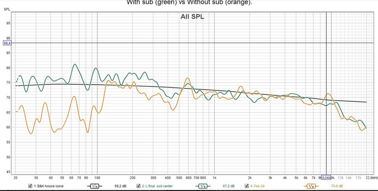

εαν μπορεις να μου το εξηγησεις λιγο περισσοτερο αυτο. Εγω βλεπω οτι βαζοντας τα δυο sub μου κατεβαινω και ακουω ενα κομματι των χαμηλων συχνοτητων. Επειδη απο οσο θυμαμαι το να ακουσω την καθε τελευταια συχνοτητα θελει πολλα χρηματα η πολυ ογκωδες εξοπλισμο ειχα αποφασισει στο να μεινω στο να ακουω καποιες απο τις χαμηλες. Οταν βλεπω τη πρασινη γραμμη βλεπω οτι ακουω και κατω απο 40 Ηz καποιες η μηπως διαβαζω το γραφημα λαθος;

Για να παρουμε τα πραγματα απο την αρχη, να πουμε οτι μια μετρηση οπως αυτη που ανεβασες, δεν ειναι αρκετη για να μας δειξει ουτε το 1/10 της αληθειας οσον αφορα το συστημα στο χωρο σου.
Μας δειχνει μονο οτι το subwoofer που εχει αυτο το διαγραμα αποκρισης
Μεσα στο δωματιο, με το room gain, στα 75db και με την "βοηθεια" των room modes, χωρις να εχει γινει ισοσταθμιση, μαζι με τα ηχεια, φτανει τα 20Hz. Ειναι αυτο αρκετο? Ακους οντως μεχρι τα 20HZ? Η εστω μεχρι τα 40Hz?

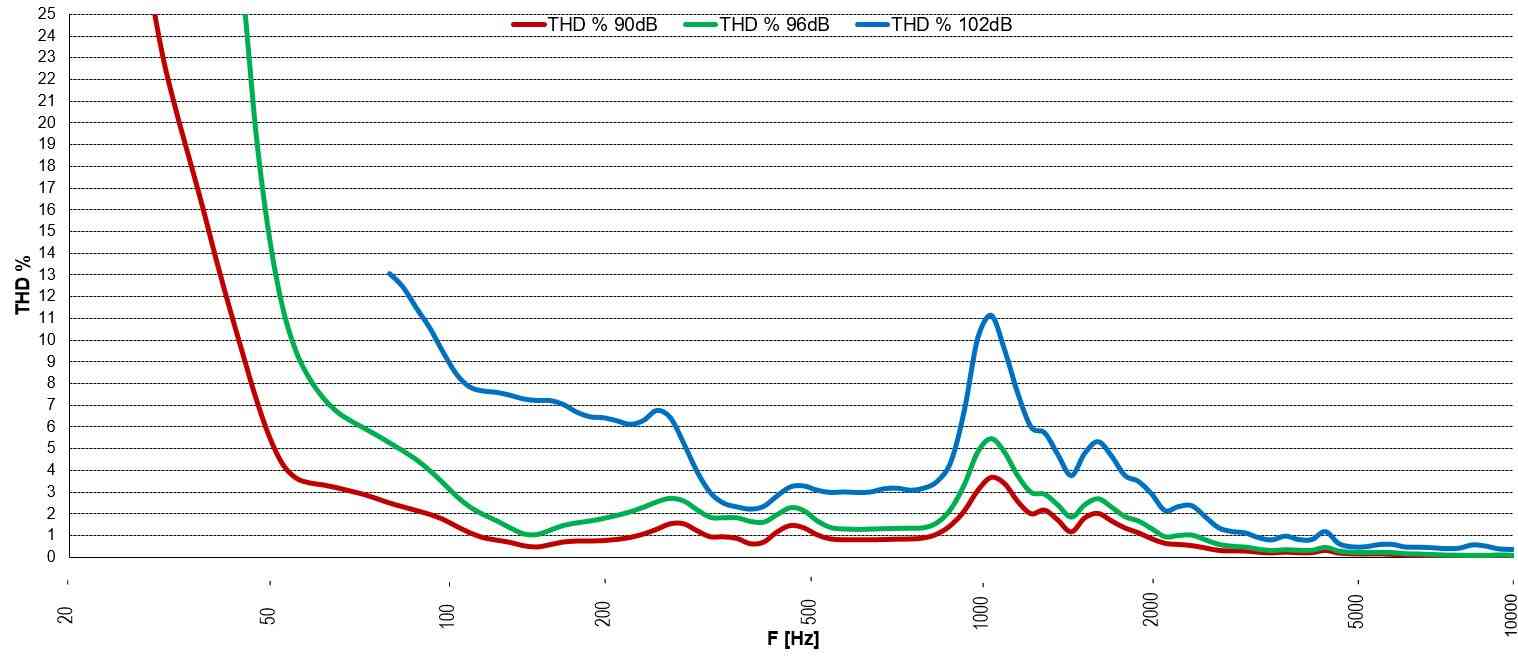

Επισης κατι που δεν μπορουμε να δουμε με το γραφημα της αποκρισης, ειναι η παραμορφωση.

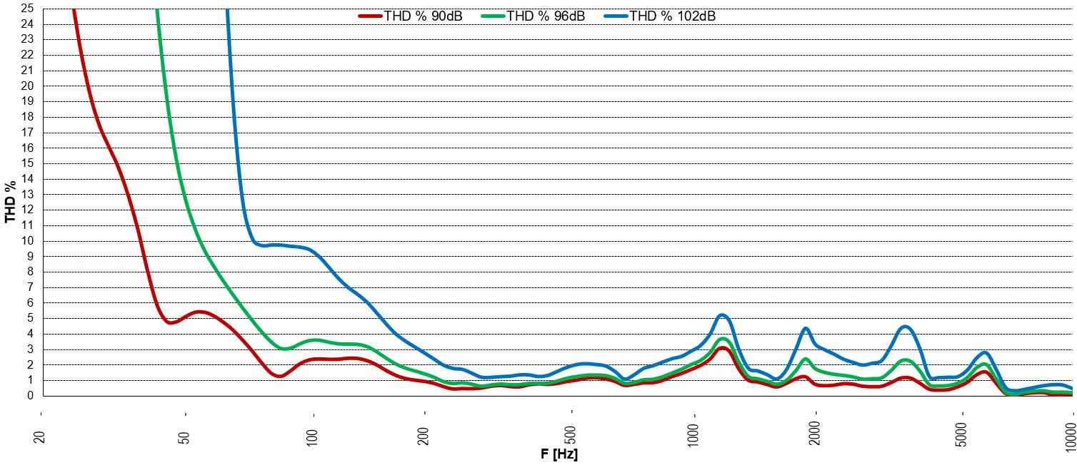

Μπορουμε ομως να δουμε γραφηματα παραμορφωσης απο αλλα subwoofer με μεγεθος μεγαφωνου 6.5" και να βγαλουμε καποια πολυ ασφαλη συμερασματα μια που η παραμορφωση πανω κατω ειναι σε παρομοια επιπεδα για καθε μεγεθος ηχειου με μικρες αποκλισεις. Ειναι θεμα φυσικης.
Εδω εχουμε το διαγραμμα παραμορφωσης δυο subwoofer 6.5 ιντσων που ηταν μαλιστα απο τα καλυτερα που μπορεσα να βρω

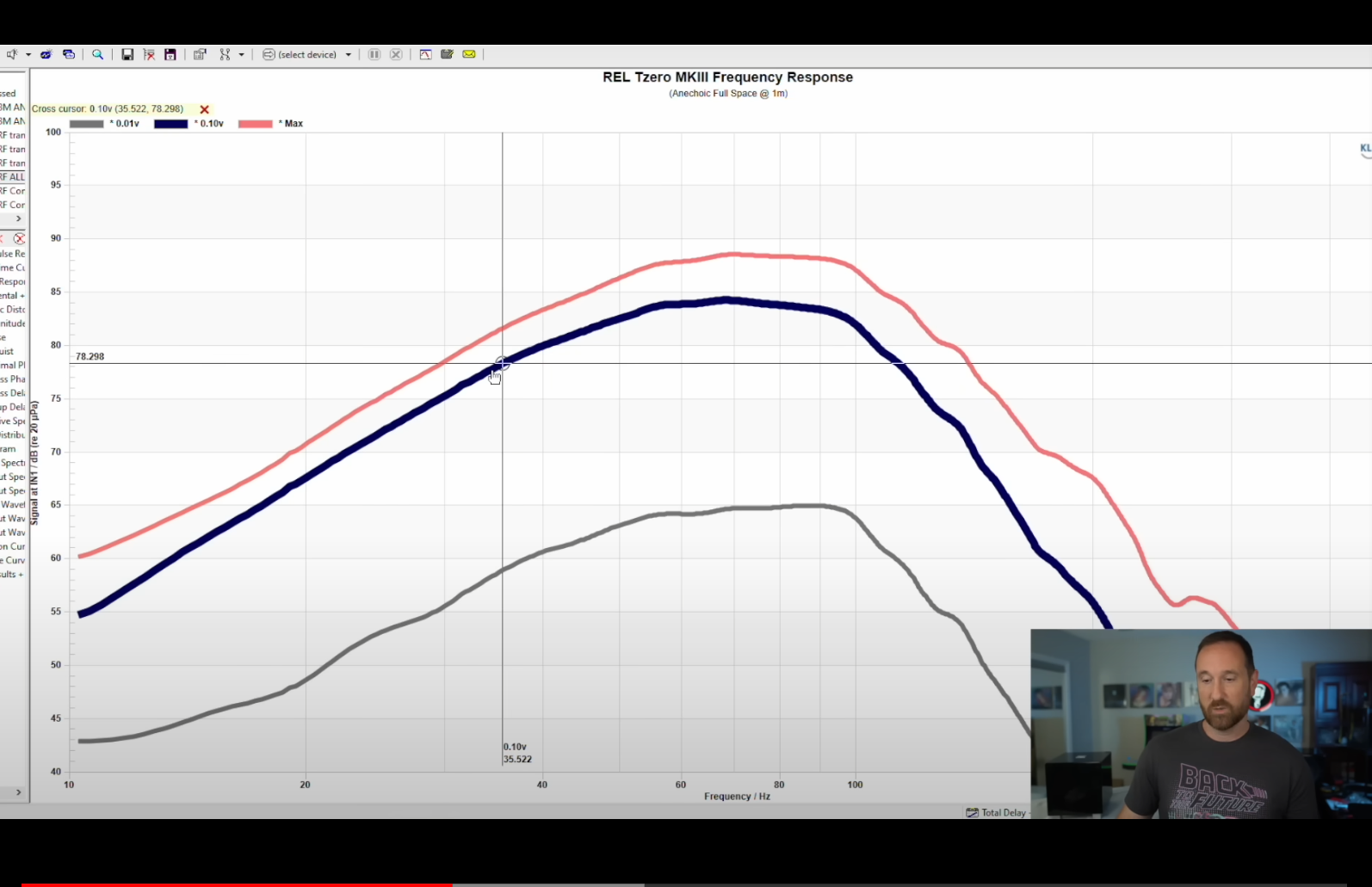

Και καπου εδω να σημειωσουμε οτι τα γραφηματα αυτα ειναι για σταθμες απο 90db και πανω τη στιγμη που το tZero δεν καταφερνει να φτασει καν την σταθμη των 90db και τερματιζει καπου στα 88db στο στενο φασμα μεταξυ 55 και 100Hz
Οποτε η απαντηση στην ερωτηση σου αν ακους κατω απο τα 40Hz, ειναι οχι.
Κατι προσπαθουν να παιξουν, αλλα δεν επαρκει η ενταση τους. Ακουγονται κατα 10-15db χαμηλοτερα απο οσο θα επρεπε.
Πρακτικα αυτο σημαινει οτι ακουγονται στην μιση η και λιγοτερο απο τη μιση ενταση απο οσο θα ακουγοταν αν τα subwoofer μπορουσαν να ακολουθησουν (τα 10db τα αντιλαμβανομαστε ως διπλασια ενταση).
Στα θετικα οτι οταν ανεβασεις την ενταση, δεν υπαρχει εντονο compression και λογω του οτι η καμπυλη loudness γινεται πιο ομαλη σε υψηλοτερες σταθμες, η αισθηση του ελλειπους χαμηλου μειωνεται σε υψηλες σταθμες.
Εδω εχουμε το διαγραμμα παραμορφωσης δυο subwoofer 6.5 ιντσων που ηταν μαλιστα απο τα καλυτερα που μπορεσα να βρω View attachment 317666 View attachment 317667
