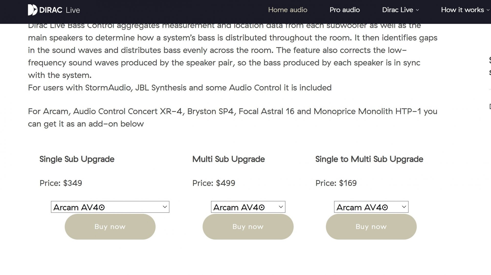

Ναι αυτό λέω, θέλει την άδεια. Ο NAD έχει μέσα το UMIC;
Εννοείς το μικρόφωνο UMIC 1 αυτό δεν το έχει έχει δικό του μικρόφωνο
ο Arcam θέλει 500$ για το Dirac

όντως η οθόνη είναι touch στον NAD, η άδεια κοστίζει 85 ευρω το umic δεν είναι απαραίτητο μιά χαρα μικρόφωνο έχει μέσα εάν θές κάτι καλύτερο το πληρώνεις .
Ο arcam έχει full dirac live άδεια ,

Νομίζω ότι κάνεις λάθος δεν επιμένω όμως γιατί δεν είμαι σίγουρος και εγώ αλλά με έναν ιδιοκτήτη που μίλησα από τη Λάρισα μου είπε ότι η άδεια είναι 500 $
ο arcam έχει φουλ ντιρακ άδεια.
το Dirac live bass managment ( DLBC )κάνει κάποια αρκετά χρήματα αλλά δεν είναι αναγκαίο εαν έχεις minidsp .
Εαν δεν υπάρχει minidsp στο υπάρχων σεταπ με πολλαπλά sub ( pou pa re karamitro ) τοτε η αγορα του σχεδόν διακαιολογεί αντι αυτού την αγορά της άδειας DLBC .
dollars to euros είναι σημαντική διαφορά ;)

Σωστά αυτό μου είπε και ο φίλος συγγνώμη άμα το μετάφρασα λάθος
