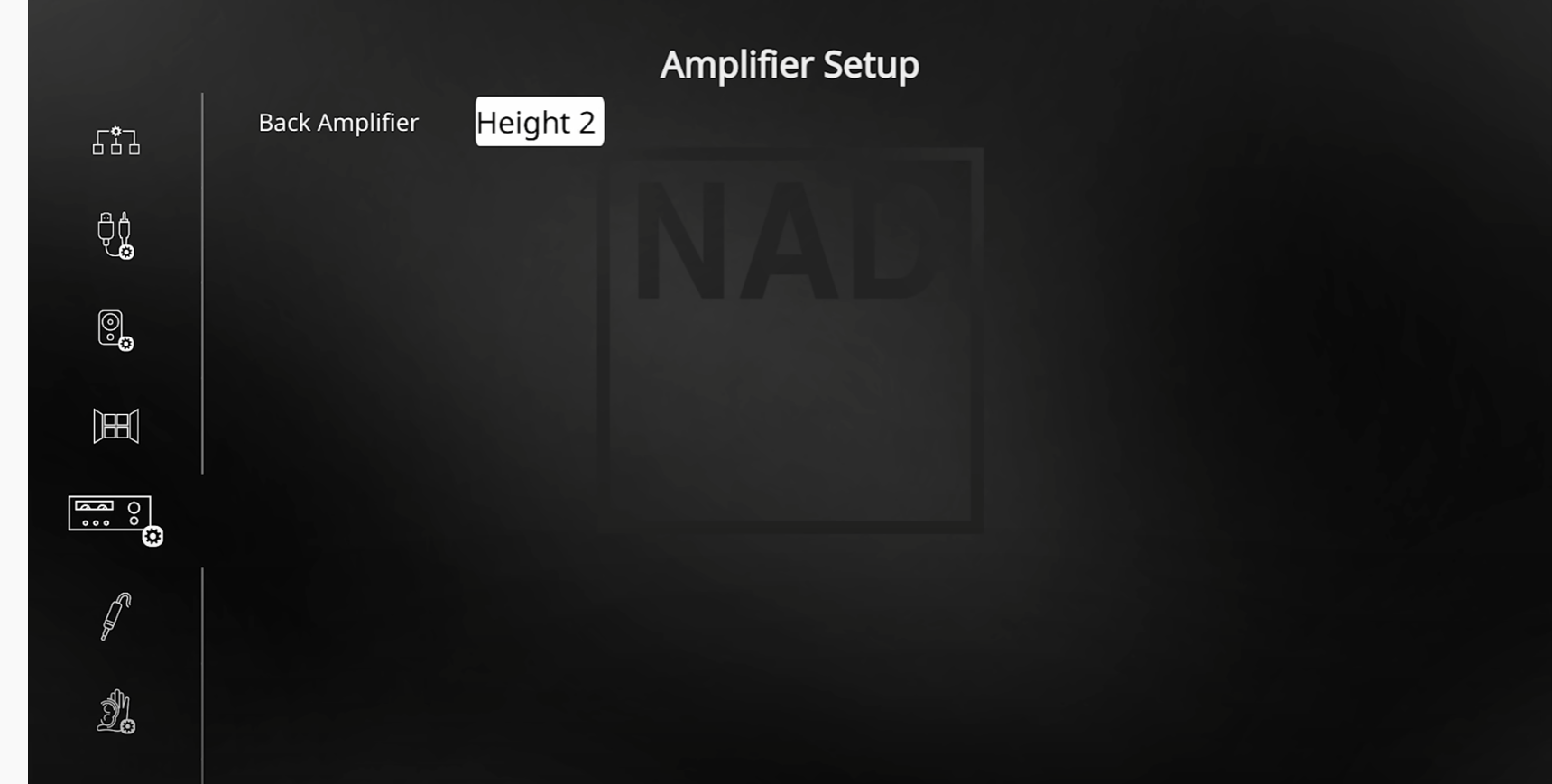

Σε διαταξη 5.Χ.4 υπαρχει η δυνατοτητα να κανεις reassign ta Surround Back σε Height 2 χωρις εξωτερικη ενισχυση.

Ναι, τα οριζει σε groups :
height 1 -> atmos 1, atmos 2.
height2 -> atmos 3, atmos 4.
αρα μπορεις να οδηγησεις τα 4 atmos με τα ενισχυτικα σταδια του Nad και τα 5 ( L-C-R-BR-BL) με εξωτερικο τελικο?

Για 5.Χ.4 ΔΕΝ χρειάζεται εξωτερικός τελικός!
εγω θελω να οδηγήσω τα 5 καναλια απο τον 5καναλο τελικο μου αφου ειναι πολυ καλυτερος απο τα τελικα σταδια του Nad και τα 4 atmos να τα οδηγησω απο τα τελικα σταδια του Nad. γινεται?

Χαχα τι φωτό θές? Αυτή τη στιγμή έχω στημένο ένα σύστημα πάνω στον nad με διάταξη 5.2.2. Είναι συνδεδεμένα όλα τα ηχεία στα τελικά στάδια του nad. Υπάρχει στο μενού η δυνατότητα (όπως έδειξα κ σε προηγούμενο screenshot) τα τελικά στάδια του nad των surround back na γίνουν assign είτε σε surround back με καλύτερη προοπτική τη διάταξη 7.x.2 είτε σε height 2 με καλύτερη προοπτική τη διάταξη 5.Χ.4.Αυτο καταλαβαίνω εγώ στη θεωρία. Από Σεπτέμβρη θα προστεθούν άλλα δύο ατμος ώστε να αποδειχθεί κ πρακτικά αυτό που βλέπω στο μενού.

αν καταλαβαινω καλα μπορεις να κανεις reassign τα δυο back καναλια σε 2 atmos. + τα αλλα δυο atmos Που ηδη ειναι ορισμενα απο χερι. αρα οδηγεις με τα τελικα σταδια του nad τα 4 atmos.
απο σεπτεμβριο θα προσθεσεις εσυ εννοεις αλλα 2 atmos στο συστημα σου?

Δεν έχω αυτή τη στιγμή τελικό για να τεσταρω στην πράξη αυτό που με ρωτάς. Με την κοινή λογική όμως , αφού υπάρχουν preouts για τα ear level channels κ τα 4 ατμος μπορούν να συνδεθουν στα τελικά στάδια του nad με τον τρόπο που είπα πιο πάνω ,θεωρητικά είναι εφικτό το 5.Χ.4 με τον τρόπο που λες.

αν υπαρχουν preouts για ολα τα καναλια ναι. απο εκει και περα σημασια εχει το assigment των καναλιων. αν ενα καναλι εχει ορισθει απο τη nad οτι οδηγει τα back srnt για παραδειγμα ειτε οδηγηθει απο τελικο ειτε απο τα εσωτερικα τελικα σταδια στα ηχεια θα στειλει ηχητικη πληροφορια των back srnd. αν μπορεις τωρα να κανεις reassign και να του πεις του Nad οτι αυτο που στελενεις στα back srnd δεν ειναι το ηχητικο σημα back srnd αλλα το σημα atmos τοτε μπορεις να οδηγησεις ενα δευτερο ζευγαρι atmos ειτε απο τελικο ( μεσω preout) ειτε απο τα εσωτερικα τελικα σταδια του Nad. ολα εχουν να κανουν με το πως οριζει ο ρποσερσορας του nad το καθε καναλι.
στη φωτο εχει pre για HT2/SURR-B KAI HT1/SURR-B. Η / πως μεταφραζεται? σαν ή , η σαν "και"? αν μπορεις δηλαδη να οδηγησεις ταυτοχρονα αυτες τις pre outs οριζοντας τα SURR-B σαν HT3 +4 τοτε ολα οκ

το ολο θεμα που με απαοσχωλει ειναι αν μπορεις να του ορισεις τα SURR-B σαν HT3 και 4 και να τα οδηγησει απο μονςο του ( χωρις εξωτερικο τελικο)

"As you'd expect the T 778 is fully compatible with Dolby Atmos and DTS:X to 7.1.2 and 5.1.4 (although there's no IMAX Enhanced support). It can also cater to 7.1.4 arrays, outputting the processed signal for those additional two channels to an external power amp via phono pre-out."
