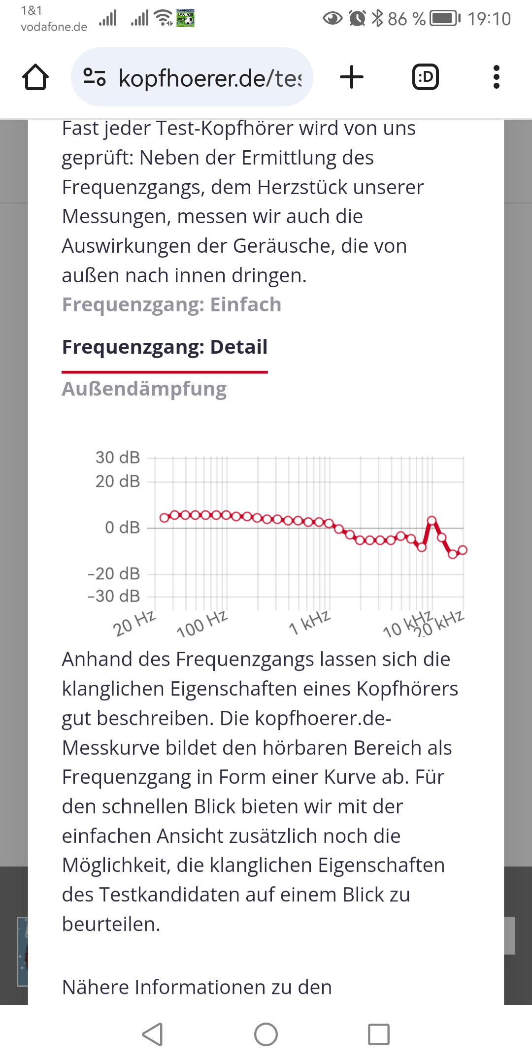

Η καμπύλη του N30 σύμφωνα με το review
Και το review

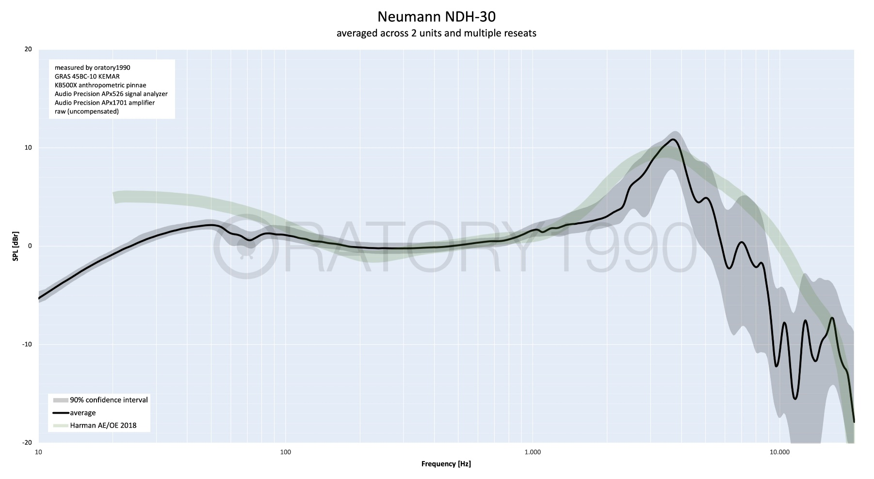

Αυτή ειναι κανονική, eq μέσω ανάλογου softwear φυσικά.
Να σημειωθεί ότι η μαύρη καμπύλη είναι ο μέσος όρος από πολλές διαφορετικές τοποθετήσεις στη μετρητική κεφαλή, όπως σωστά τηρεί ο δοκιμαστής (Oratory1990). Όμως τα NDH 30 δεν είναι συνήθη ακουστικά. Επειδή έχουν drivers εκτός κέντρου και με κλίση, η προβλεπόμενη από τον κατασκευαστή τονική ισορροπία επιτυγχάνεται όταν τα ακουστικά τοποθετούνται σωστά, δηλ με τα αυτιά στο κέντρο του ελεύθερου χώρου. Αυτό μαθαίνεται πολύ γρήγορα και γίνεται διαισθητικά και με επαναλαμβανόμενη ακρίβεια.
Όμως, στην ορθή αυτή θέση, η τονική ισορροπία που προσφέρουν δεν είναι στο μέσο όρο της παραπάνω γκρίζας περιοχής (μαύρη καμπύλη), αλλά κοντά στο πάνω όριό της. Αυτή τη συμπεριφορά μελέτησα πολύ προσεκτικά με μετρήσεις με το σύστημα miniDSP Ears. Δείτε με λεπτομέρεια εδώ:

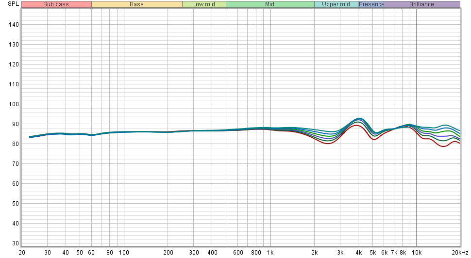

Ωστόσο επισυνάπτω κι εδώ το αντίστοιχο γράφημα για ευκολία.
Αυτό λοιπόν που ακούμε όταν τα αυτιά μας είναι άνετα στο κέντρο των μαξιλαριών, αντιστοιχεί στην περιοχή της 2ης καμπύλης από πάνω κι όχι στις μεσαίες καμπύλες. Πιο αναλυτική περιγραφή/εξήγηση στο παραπάνω post ή και εδώ:
Φυσικά δεν ισχυρίζομαι ότι η τονική ισορροπία τους είναι τέλεια, είναι όμως ασυνήθιστα κοντά στο "επίπεδο" σε σχέση με τα περισσότερα ακουστικά, και φυσικά με διαφοροποιήσεις προς τα πάνω ή προς τα κάτω ανάλογα κυρίως με την ιδιαίτερη ανατομία του κάθε αυτιού.
