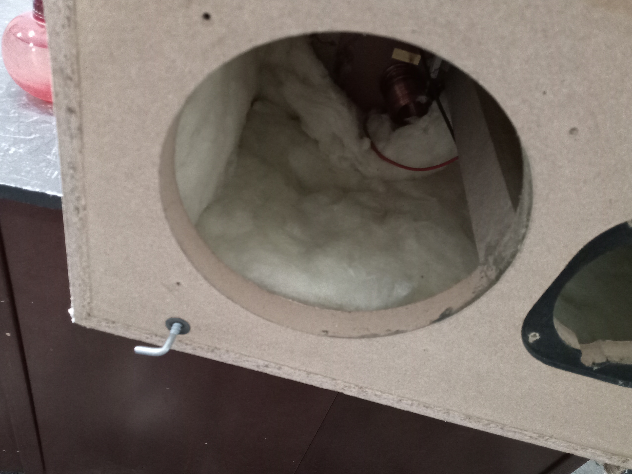

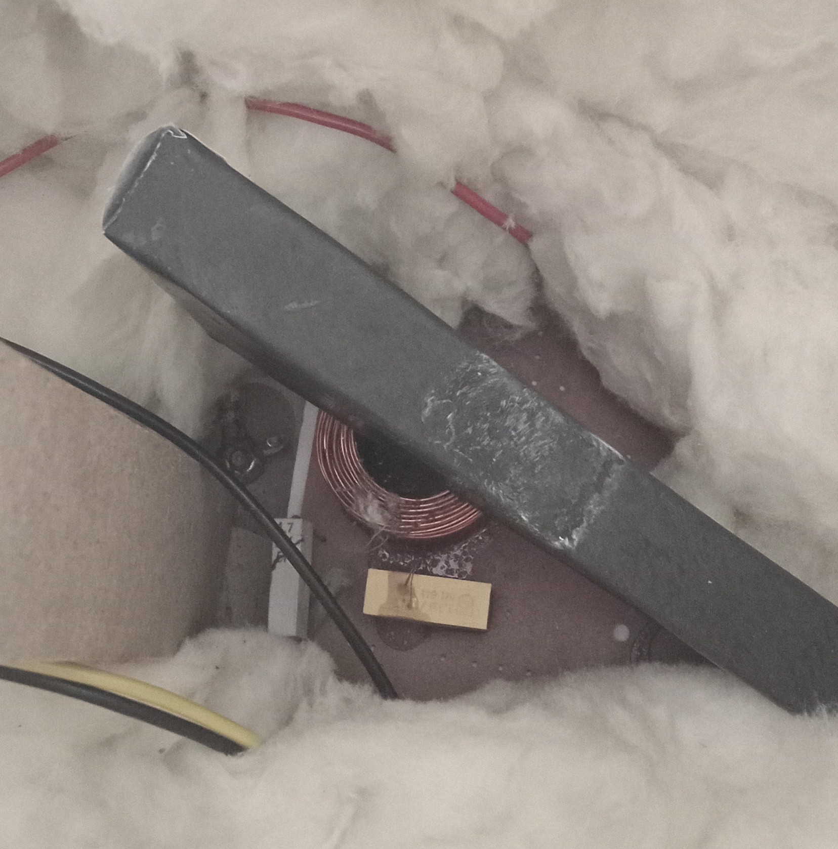

Το σπιράλ είναι πηνίο για το κροσοβερ του γουφερ. Θέλει κόλλημα με πιστόλι σιλικόνης, και καλό είναι να βάλεις καμία βίδα και tire up.
Βίδα στο εσωτερικό του πηνίου απαγορεύεται, διότι λειτουργεί σαν πυρήνας και αυξάνει τα mH.
Αν έχουν χαλαρώσει τα σπειρώματα των πηνίων θα πρέπει να τυλιχτούν σφιχτά πριν την όποια κόλλα.
Η κλέμα δεν είναι ενδεδειγμένη λύση. Κόλληση με σωστή στερέωση πριν.
Αν τώρα τα tweeter που φοράει είναι Focal, θα υπάρχει σίγουρα θέμα στην ανάρτηση τους.
Αυτό εννοείται, αλλά θα μου πεις εδώ δεν ήξερε πως λέγεται..🤣🤪😂
Βέβαια η διαφορά στα μετρήσιμα μιλιανρί θα είναι απειροελάχιστη, πιθανώς μη μετρήσιμη, αλλά τες πα. Σιγά την ακρίβεια των υλικών που είχαν τα NM acoustics! 🤣🤪😂😁
Βίδες δεξιά και αριστερά, εκτός του πηνίου, για να "πιάσεις" τα tire ups.
Επίσης tire ups για σφίξιμο του πηνίου, εάν έχει χαλαρώσει.
ΥΓ
Από τη φωτογραφία φαίνεται το πηνίο να έχει πυρήνα φερρίτη, και να είναι μισοξηλωμένο γιατί ξεκόλλησε και άνοιξαν ένα σωρό σπείρες από το βάρος του να κρέμεται από τα πηνιοσύρματα. Οπότε ναι, θέλει επισκευή και σύσφιξη, πριν κολληθεί.

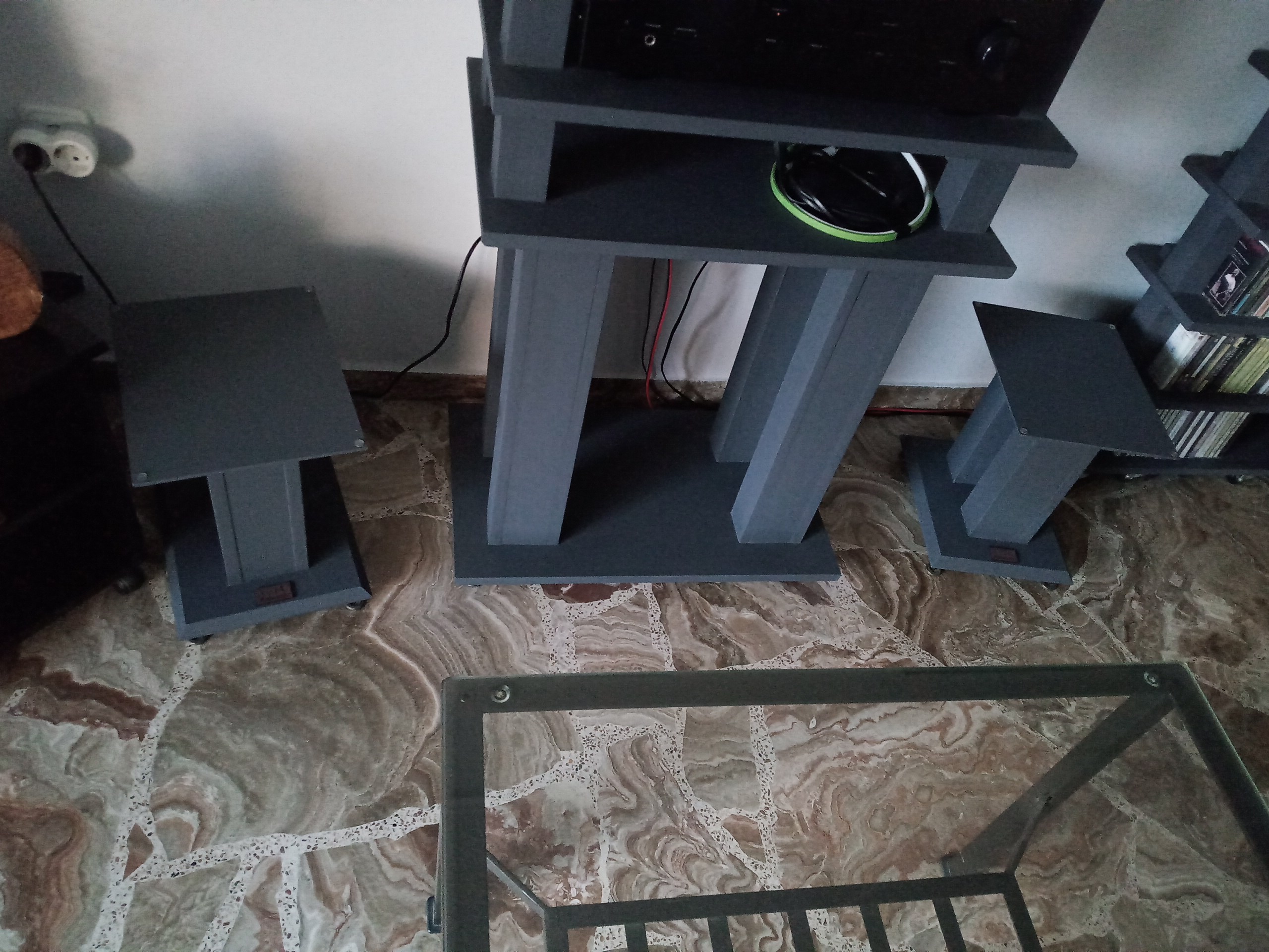

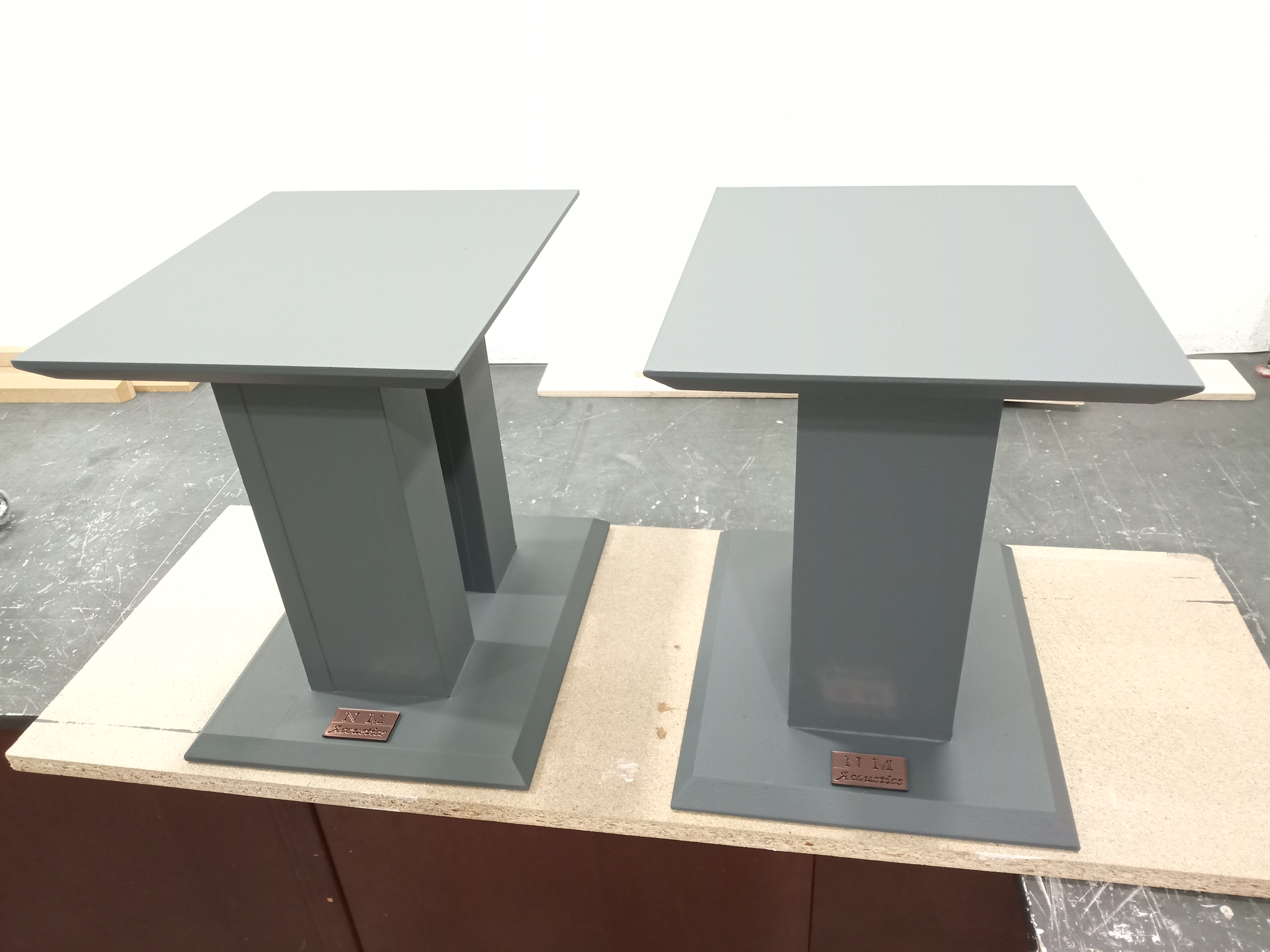

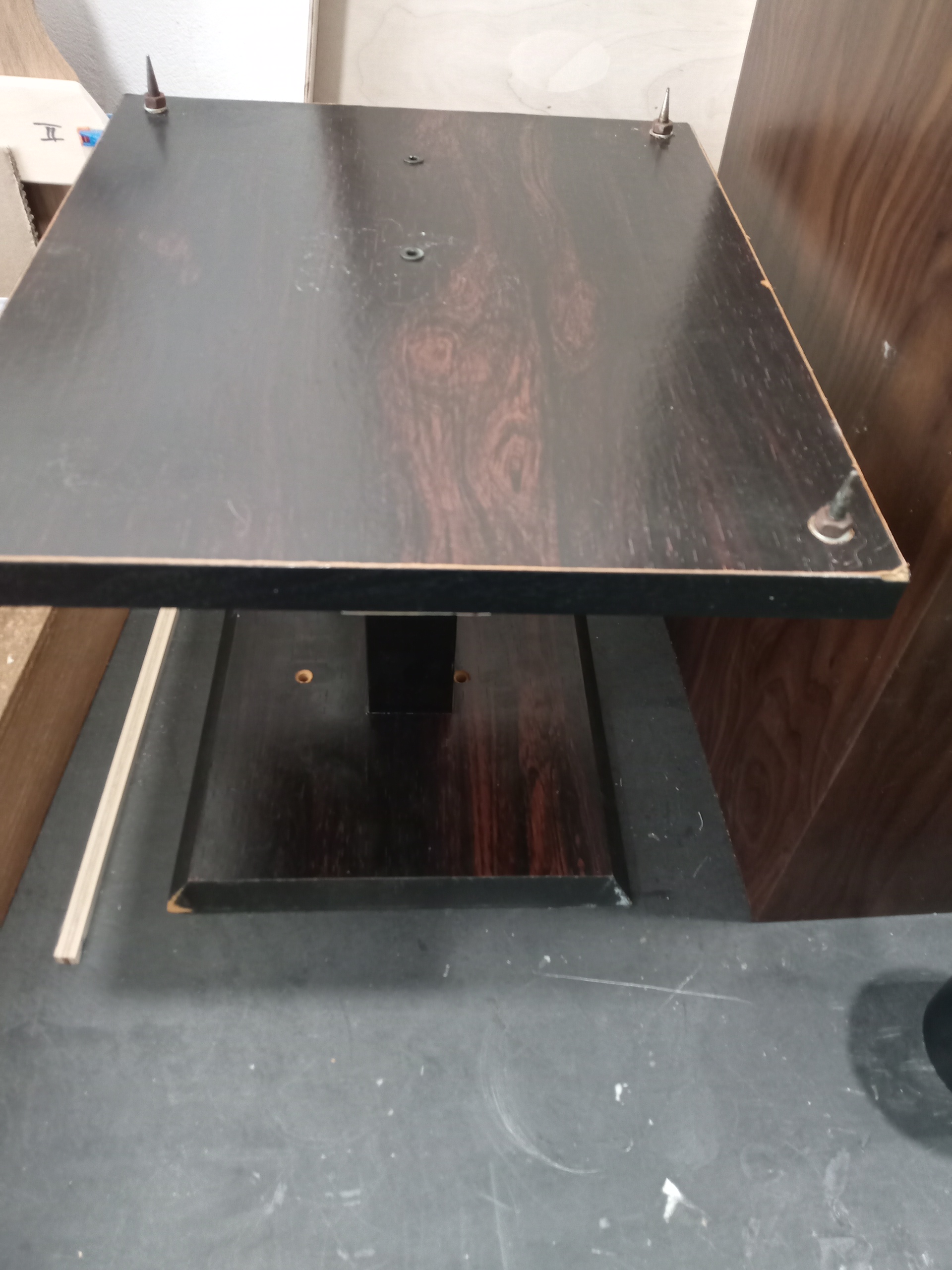

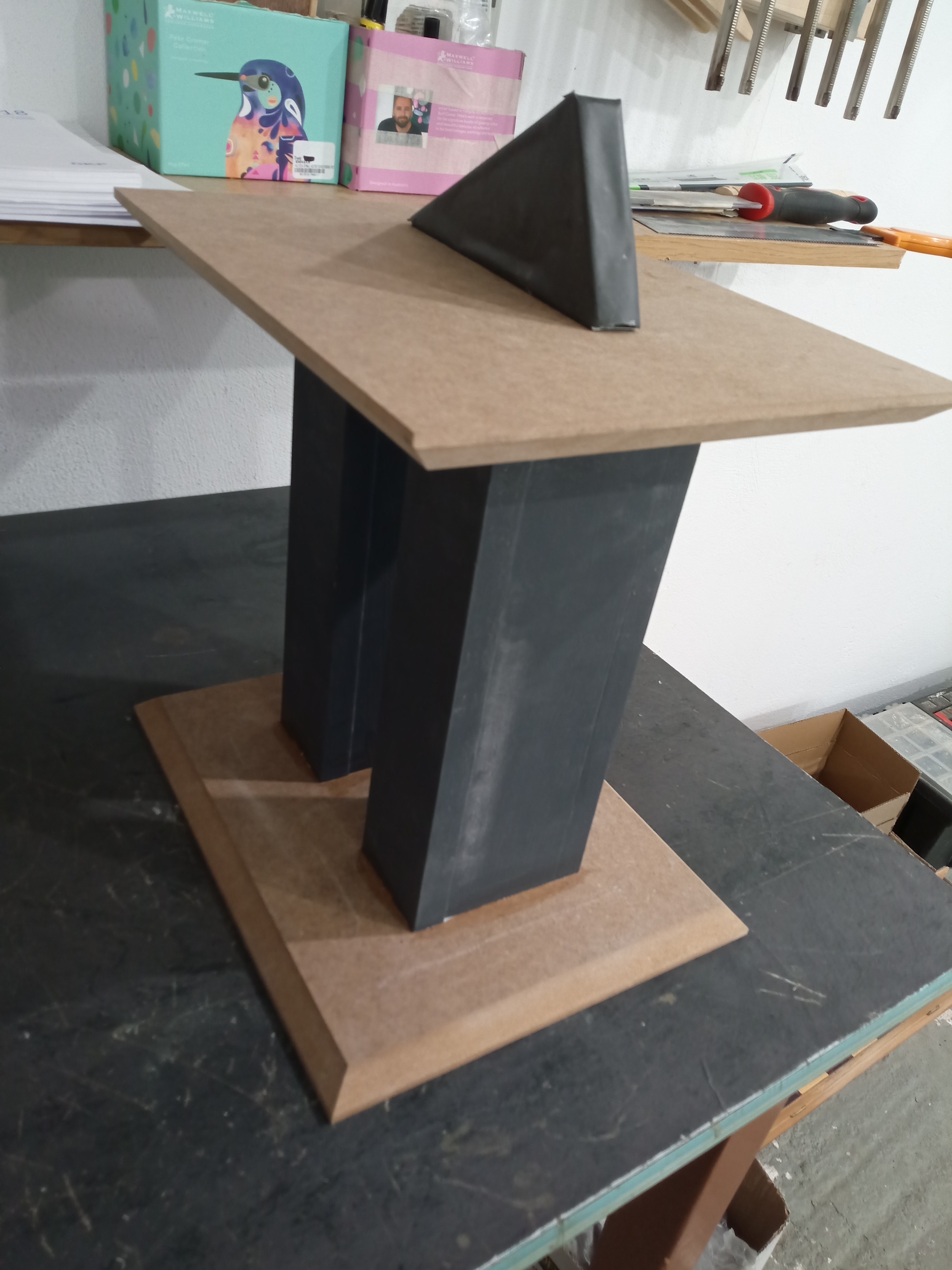

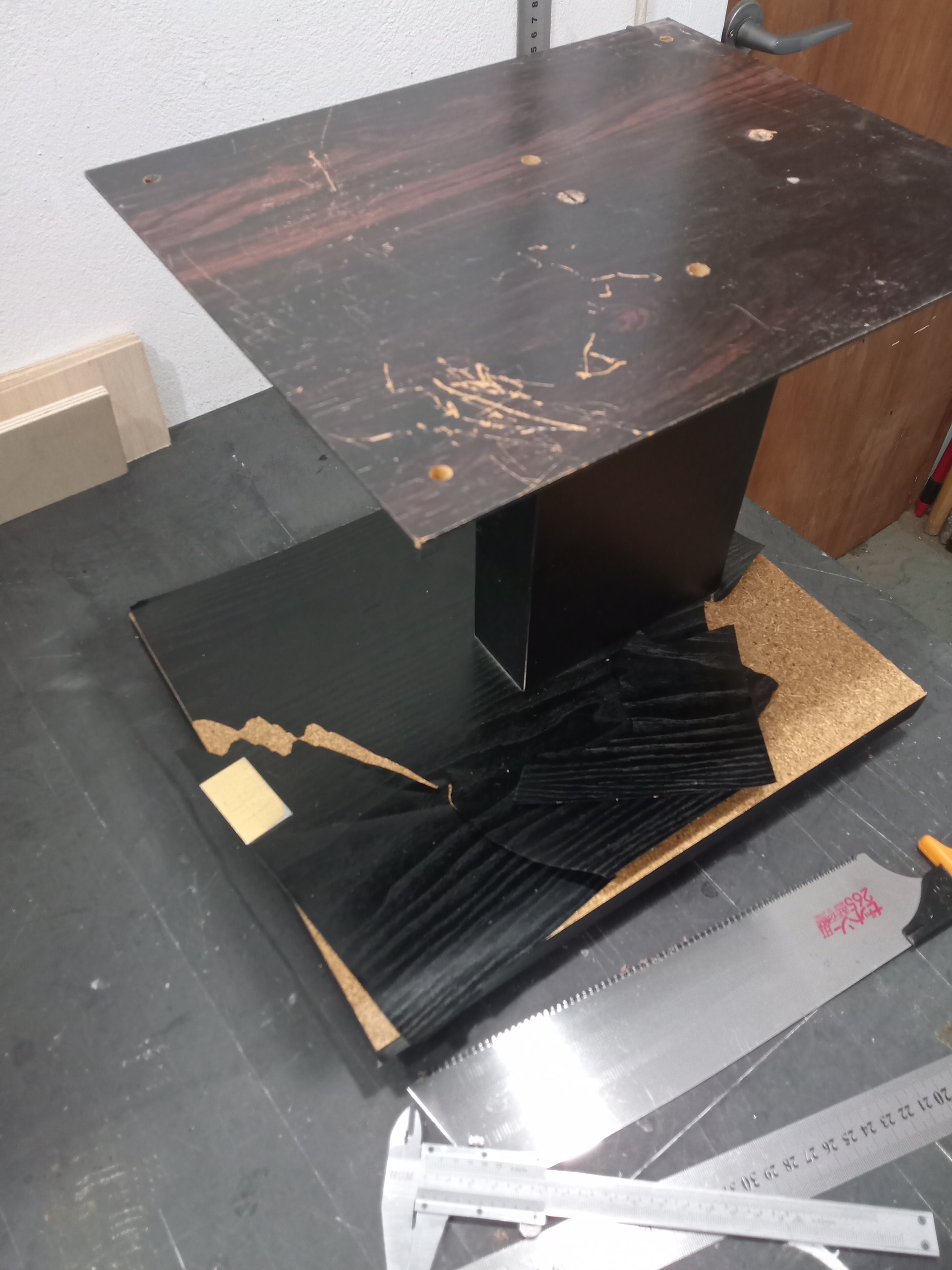

Θα σιαξω πρώτα τη βαση κ τα ταμπελακια
Την εύκολη δουλειά... :biggrin:
Η βαση δεν ήταν καθόλου καλοσχεδιασμένη, κ απ' ότι θυμάμαι τα ηχεία δε στεκόταν καλά απάνω τους, ίσως λόγω του μεγάλου βάρους τους.
Μπορεί εκτός του βάρους , να φτάιει ότι είχαν ενα ξύλο από πλάκα σε πλάκα κάθετο, έτσι πήρα την απόφαση να βάλω δύο.

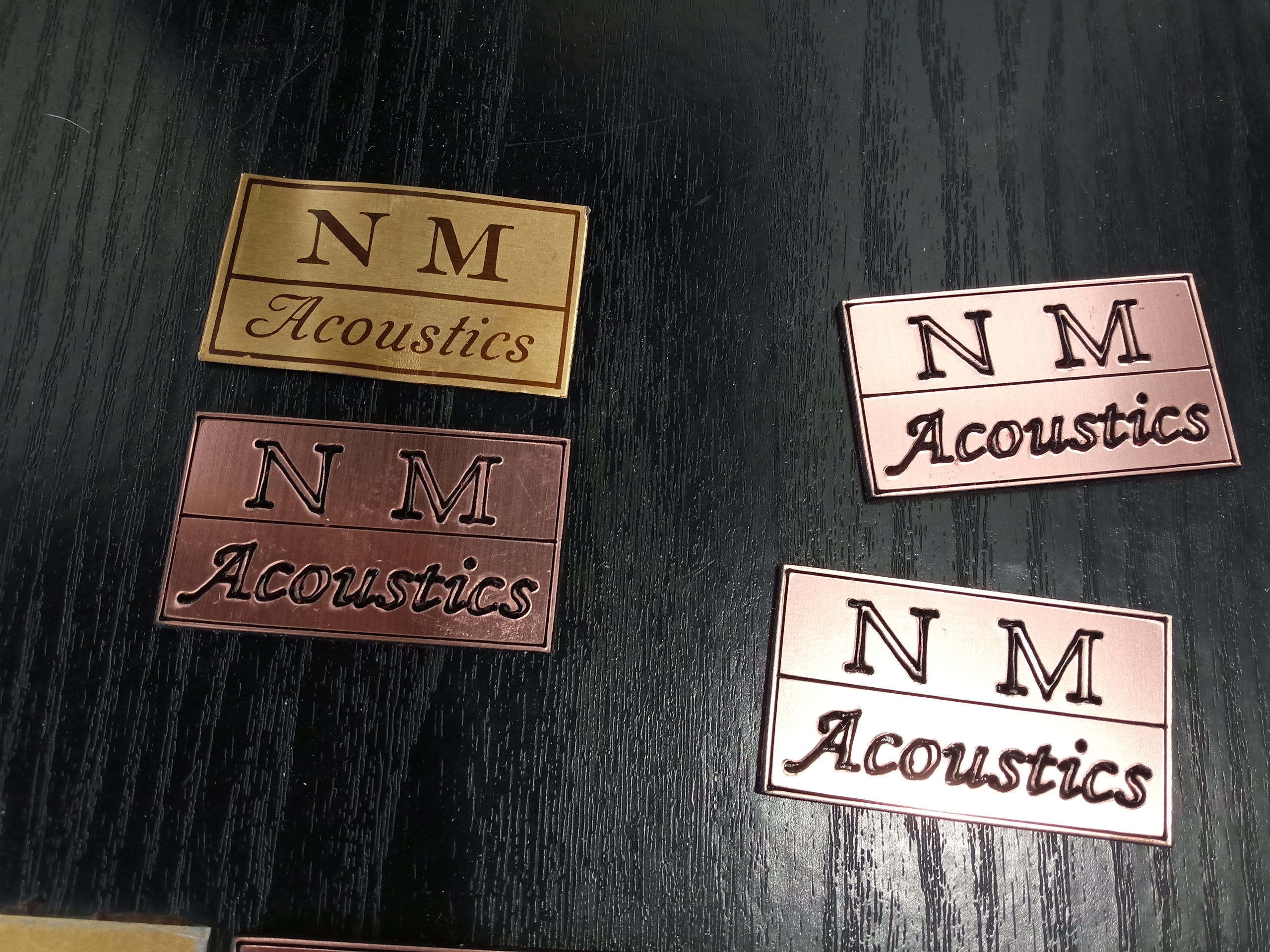

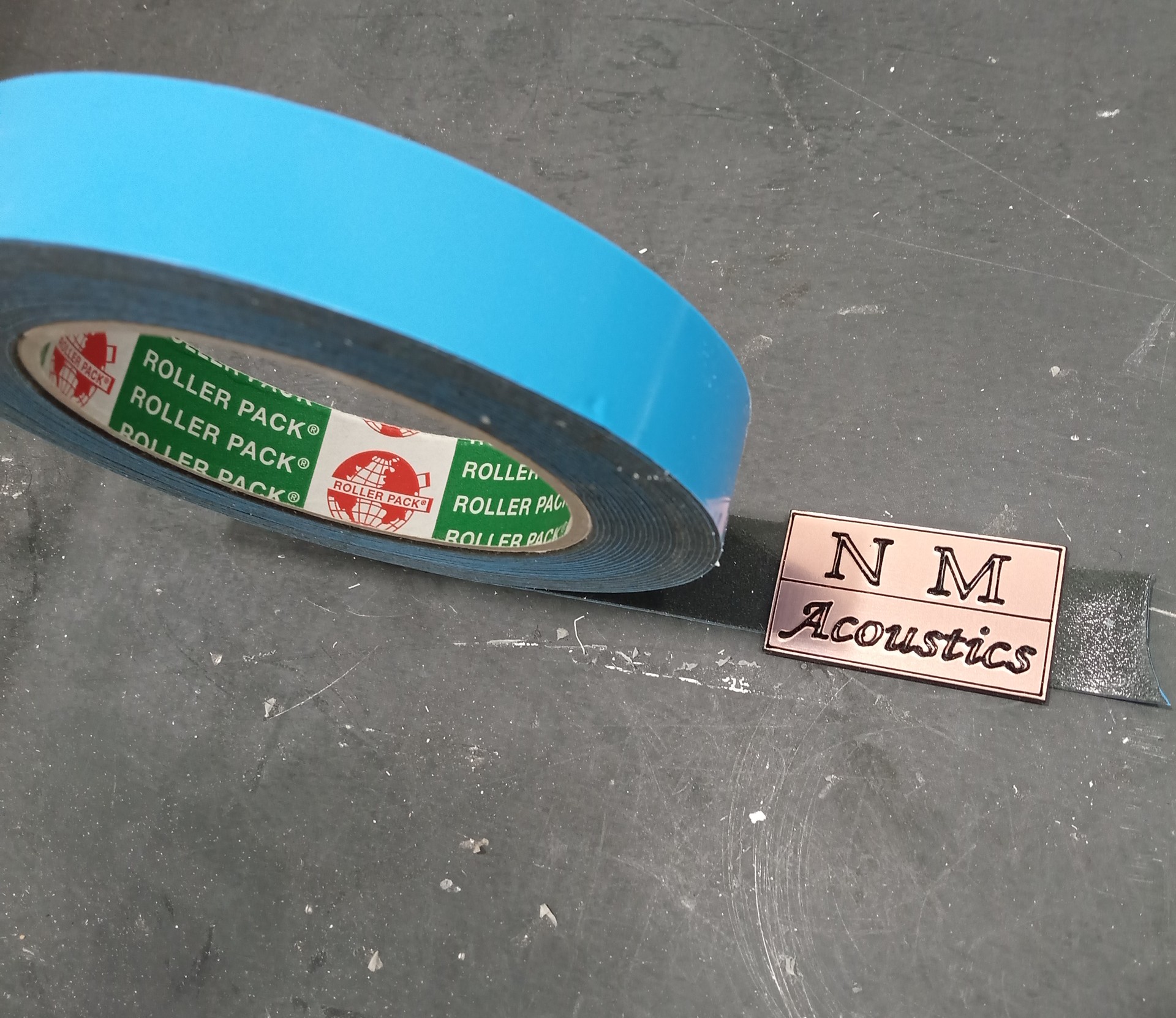

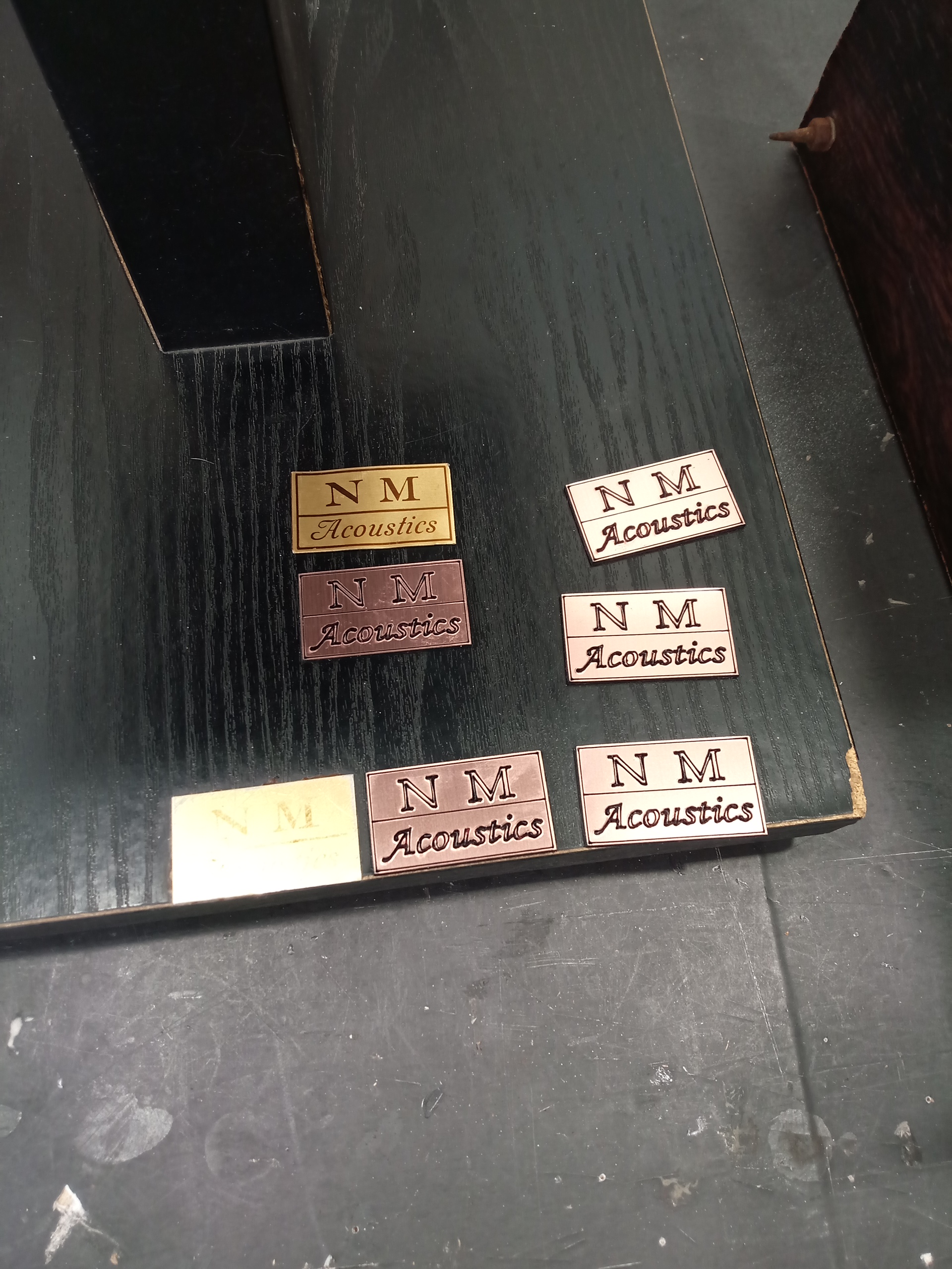

Εκανα κ τα ταμπελακια στο λέιζερ, τα πρωτότυπα λαμαρινενια είχαν το χαλί τους κ είχαν ξεθάψει τα γράμματα, μόνο σε ένα είχαν μείνει, ετσι είδα κ τη γραμματοσειρά, κ έφτιαξα τέσσερα, δύο για τις βάσεις κ δύο για τα ηχεια .
Σε χρώμα χαλκού δεν είχα χρυσό φιλμ

Οι βάσεις είναι της Roister , έχω ακριβώς ίδιες , στις 4 άκρες του άνω επιπέδου οι τρύπες είχαν βεντούζες για να σταθεροποιούν το ηχείο .

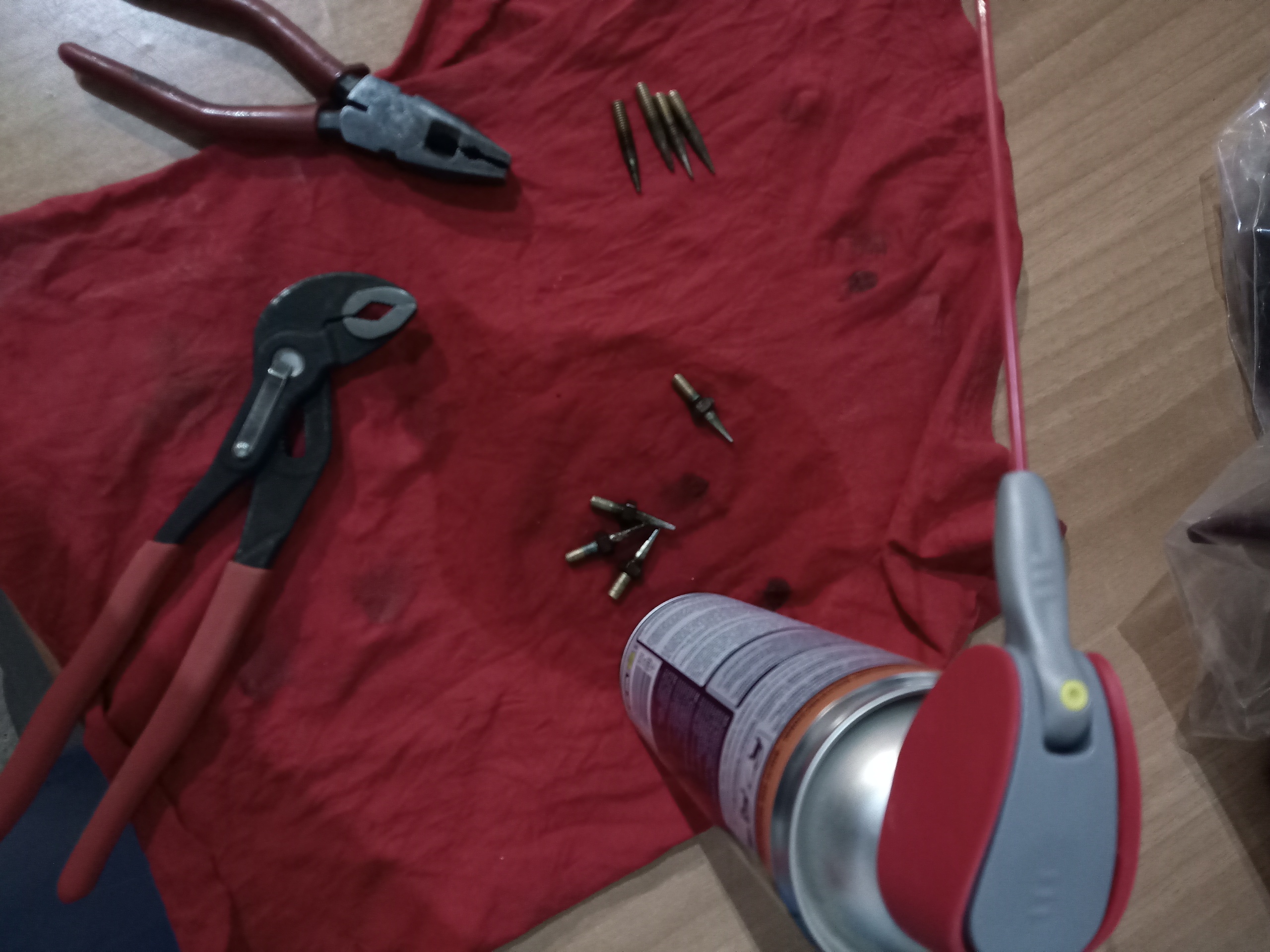

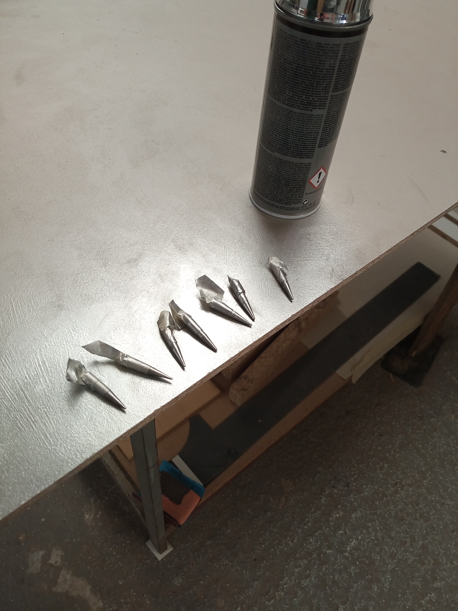

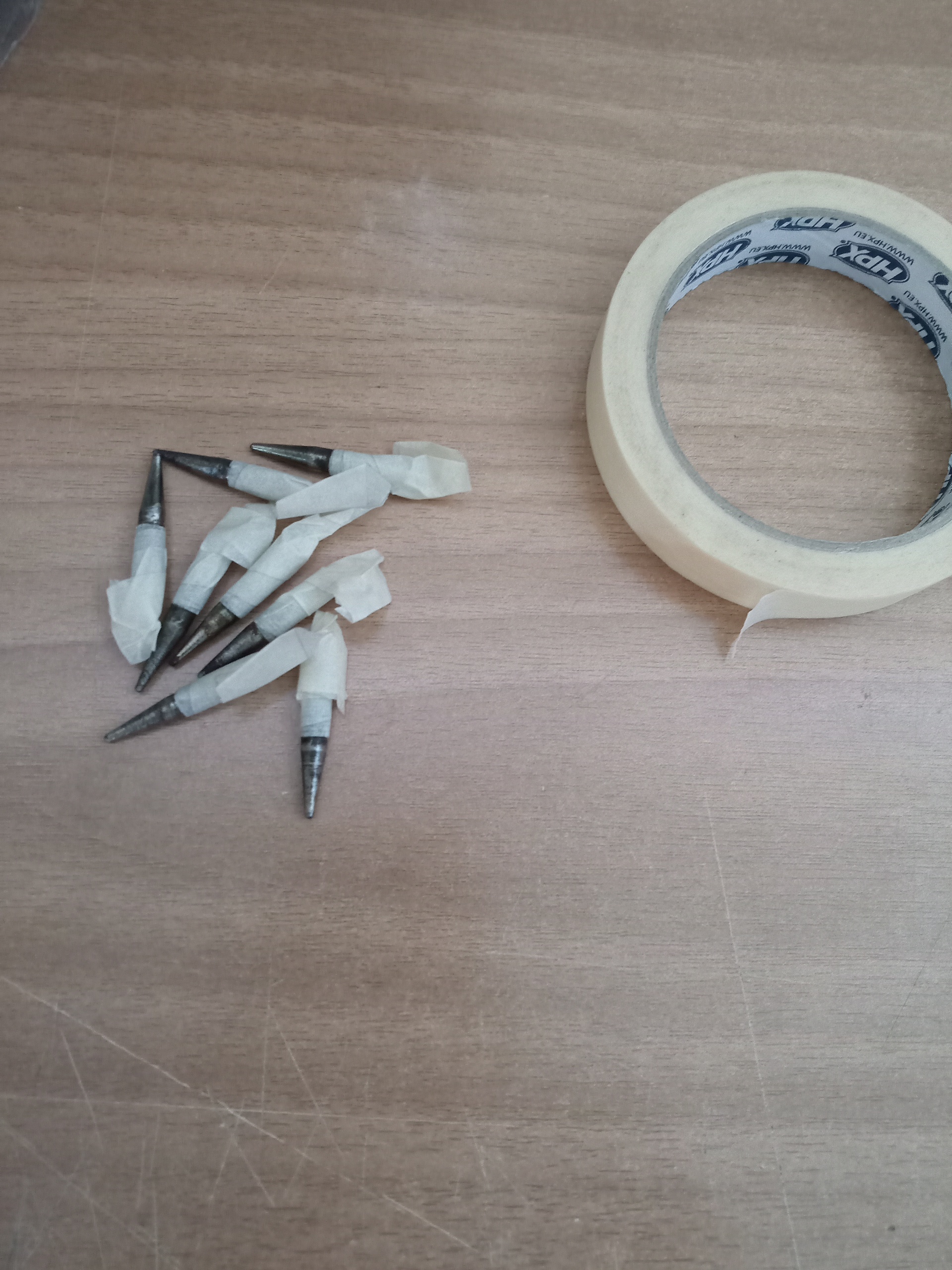

Βάφτηκαν οι ακίδες ασημένιο σπρευ, αλλά ίσως βάλω άλλες χρυσές από αλλρς που είχα πιο καλές, θα το δω στο κατόπι.

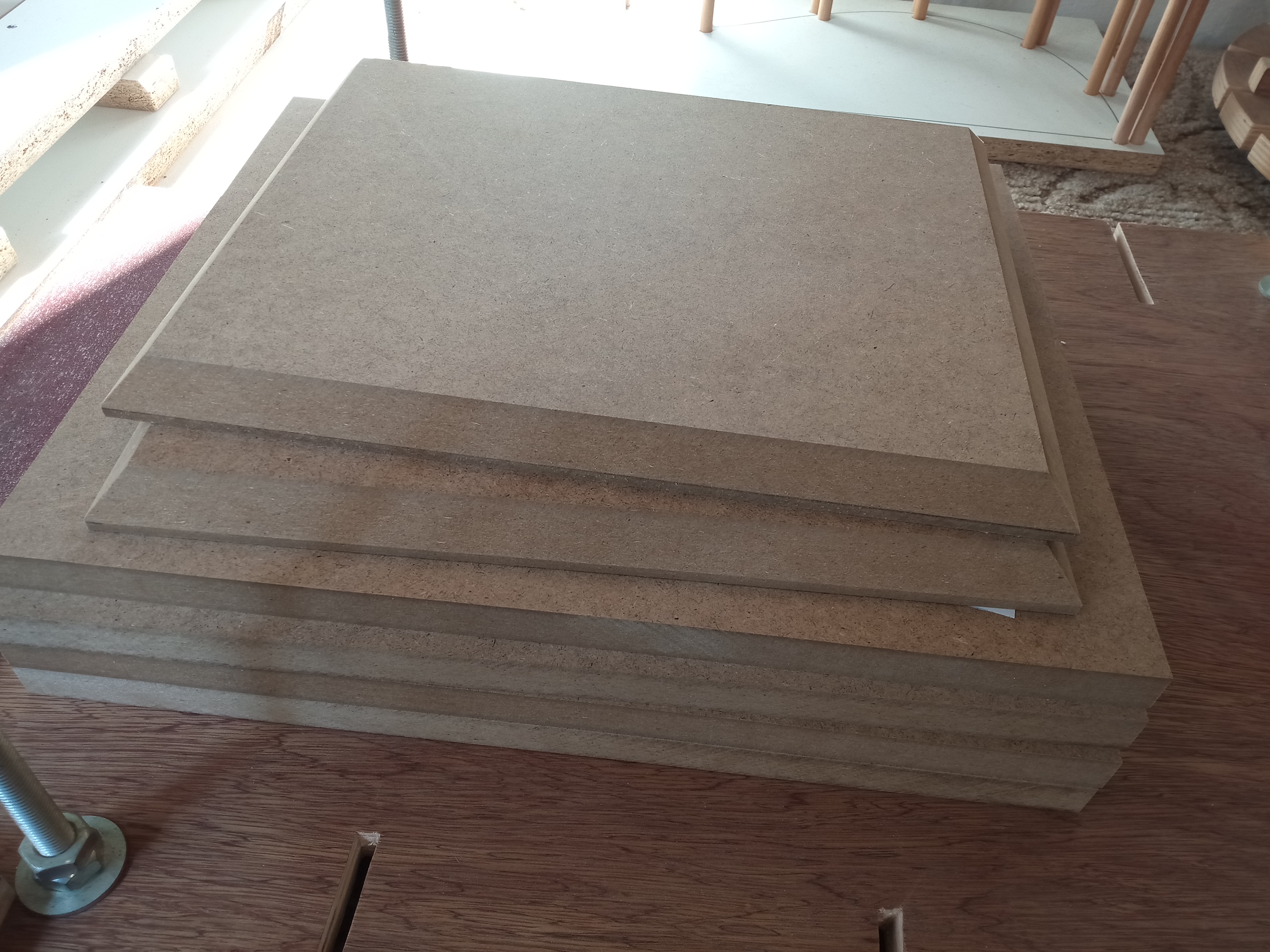

Έκοψα 16αρι mdf για τις βασουλες, για τις πάνω έκανα κ φάλτσο στο δίσκο.

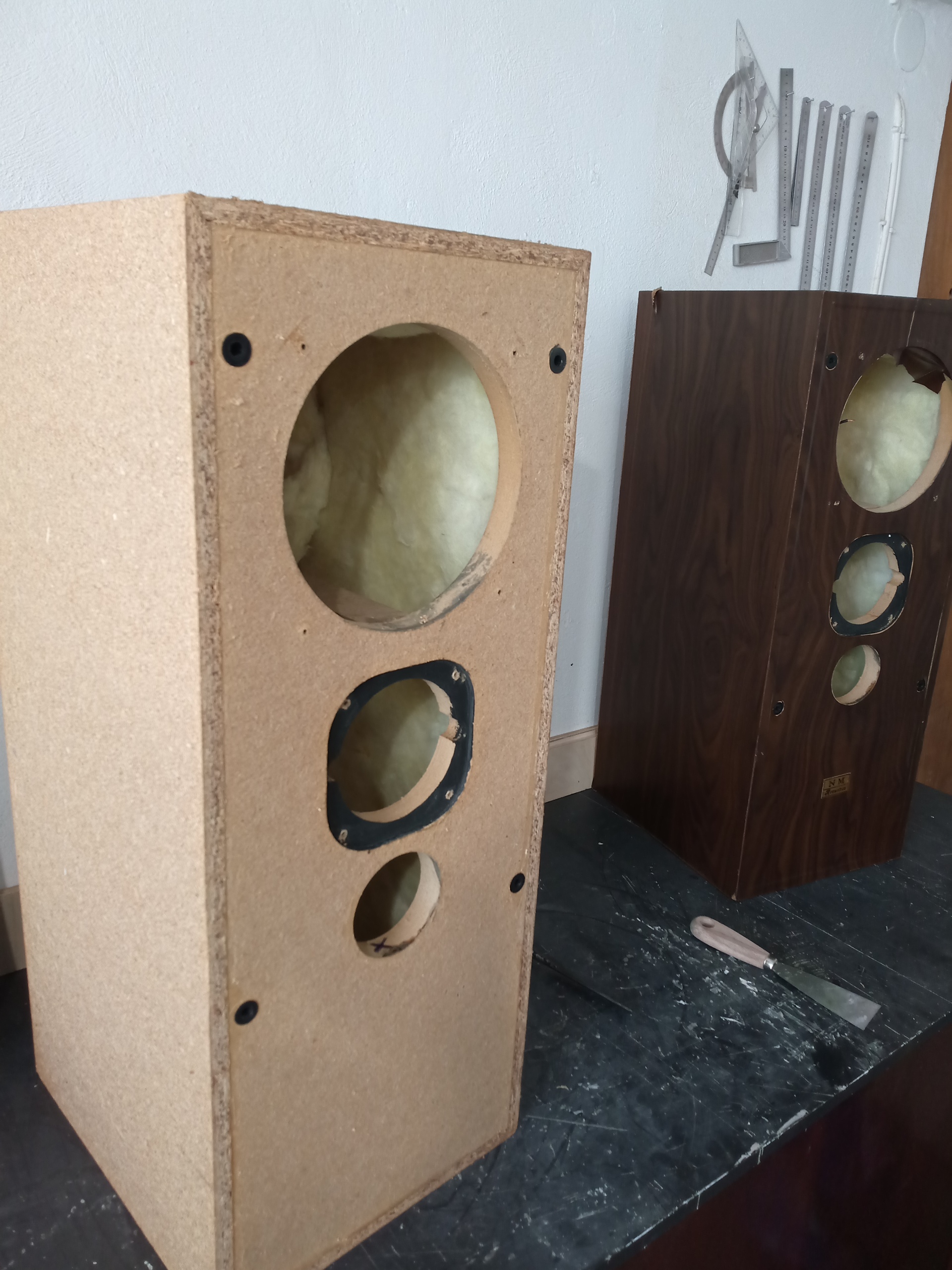

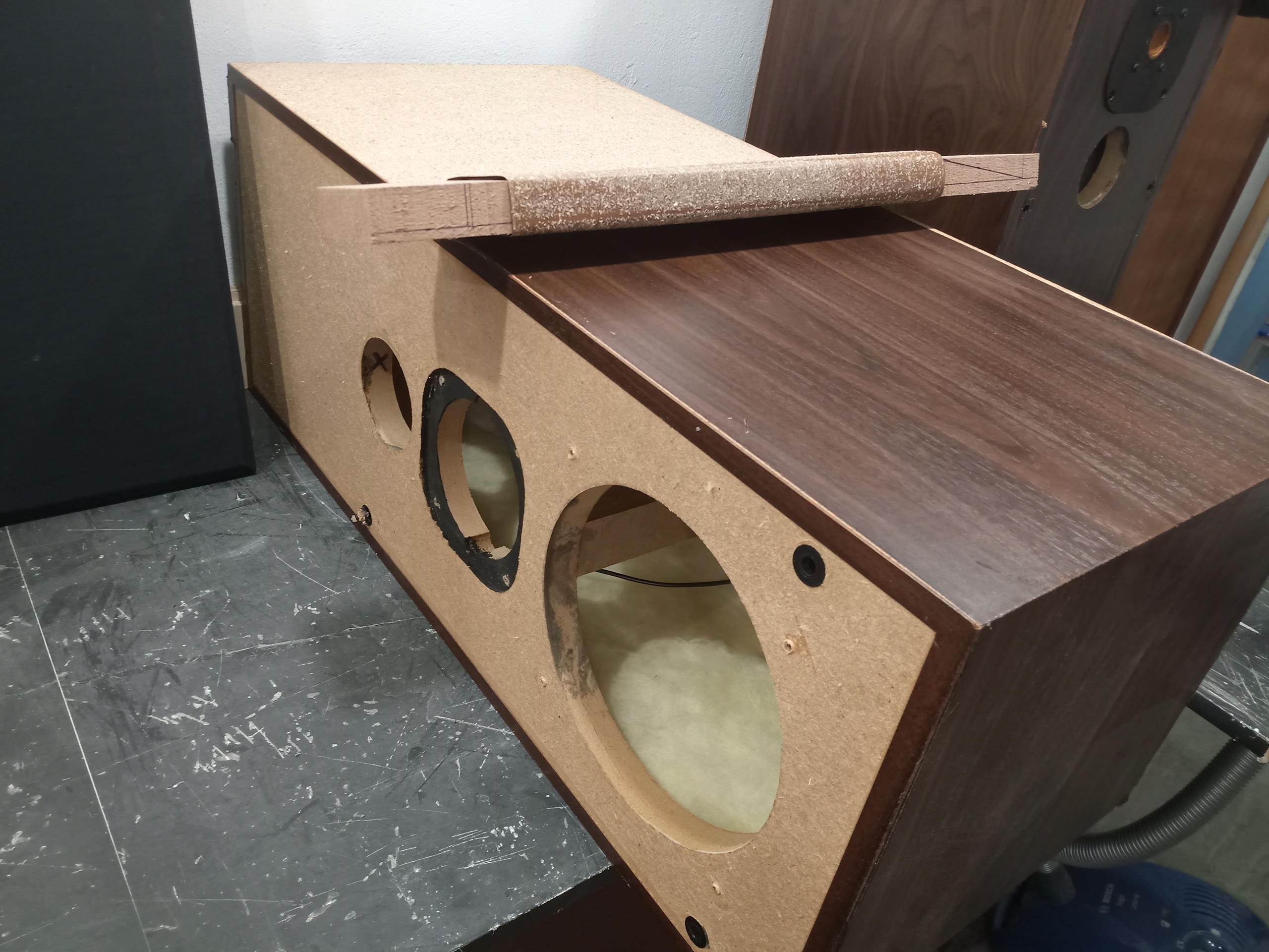

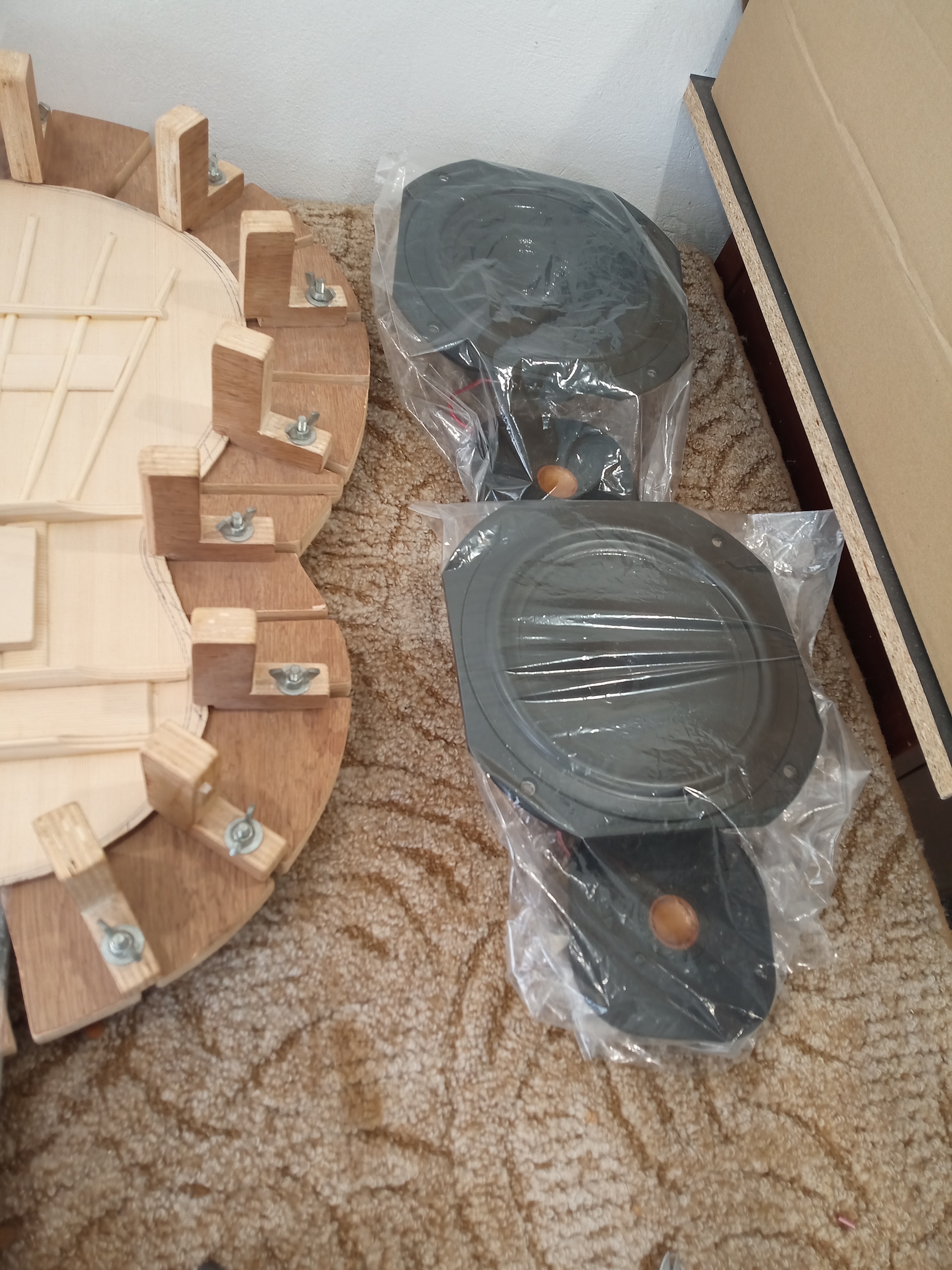

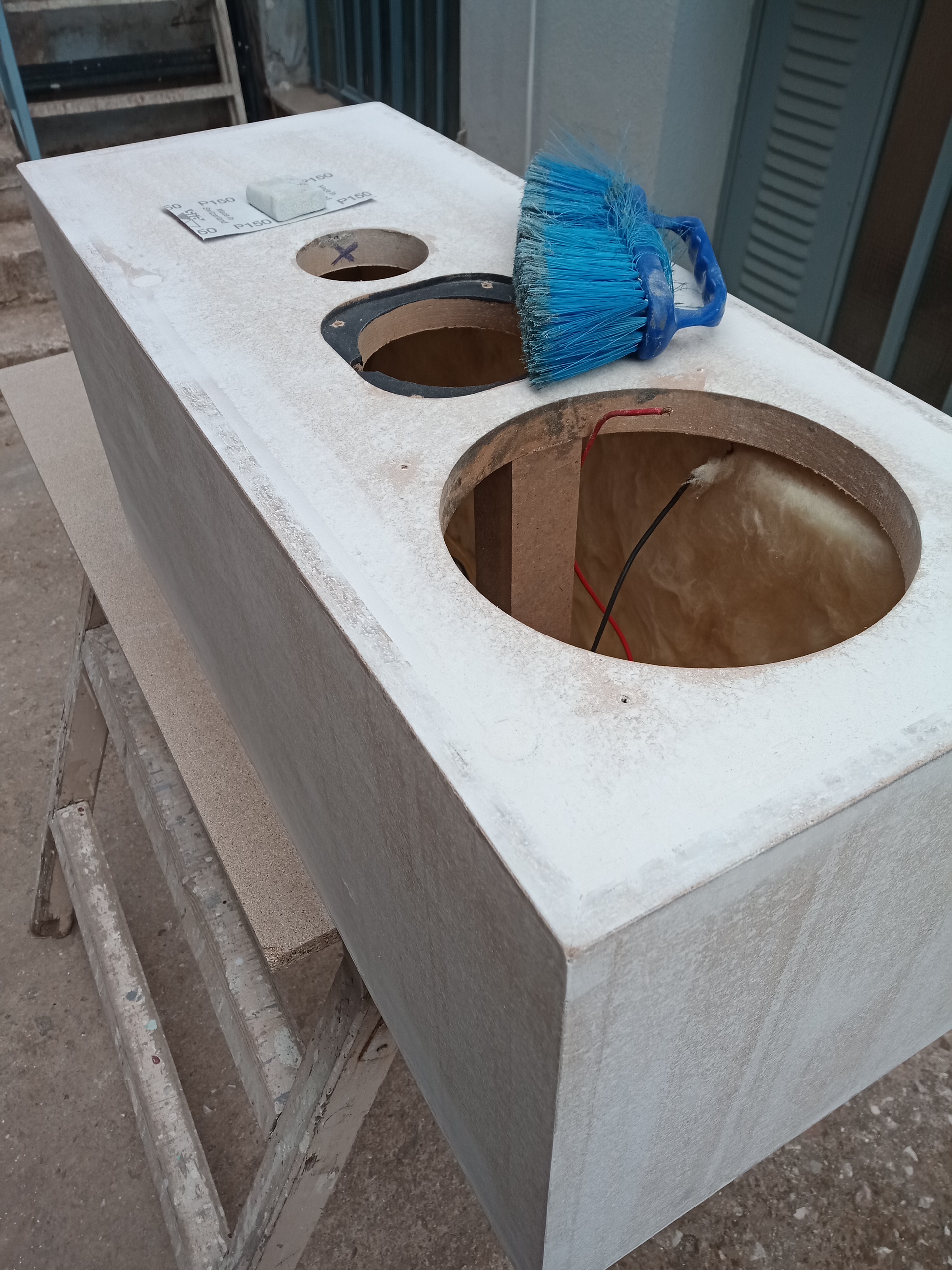

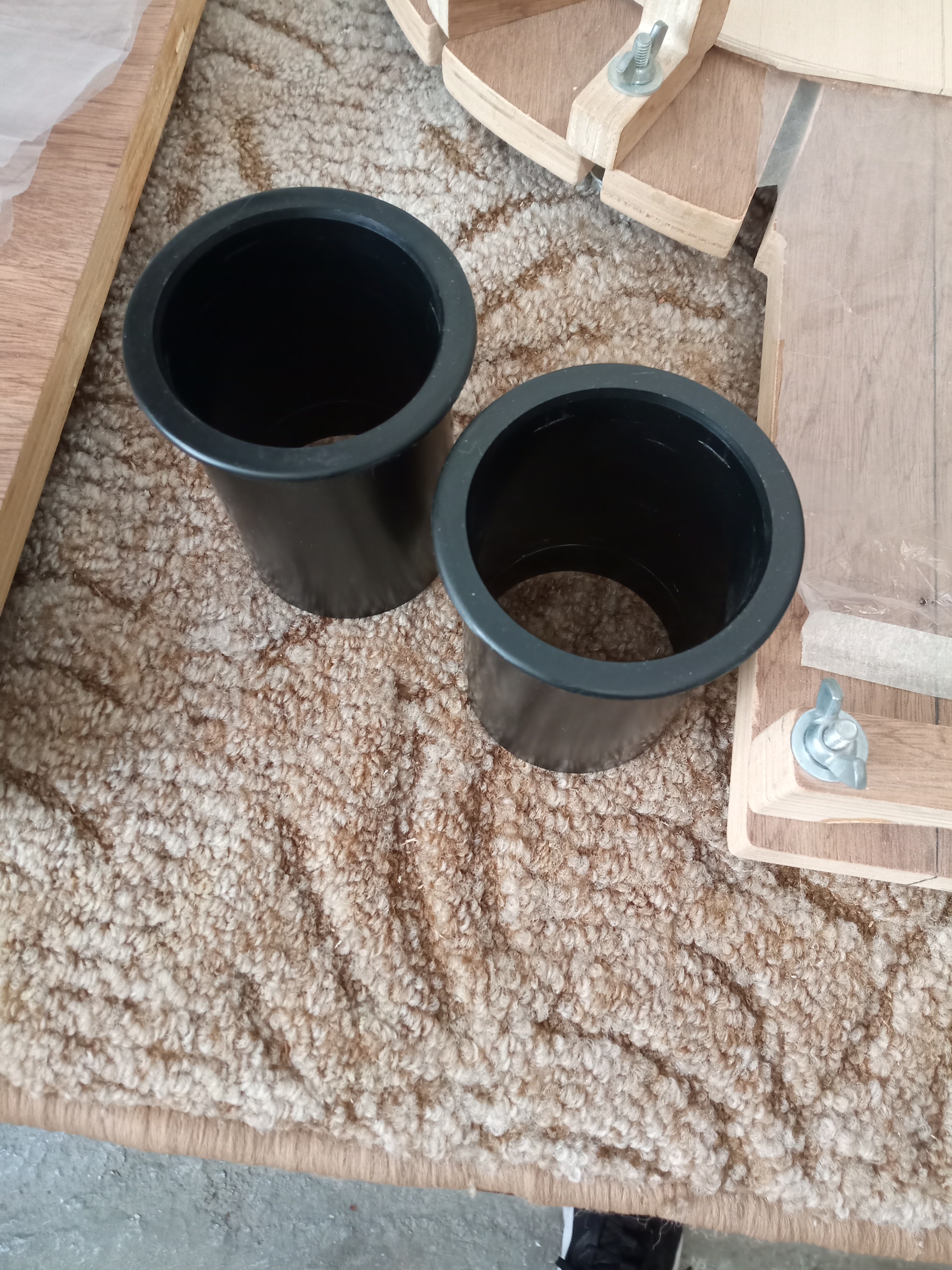

Βγήκαν τα μεγάφωνα, καθαρίστηκαν σημαδεύτηκαν μη μπερδέψουμε τα μπούτια μας κ ξεκίνησα κ τις καμπίνες
Καθαρίστηκαν και οι σωλήνες από όλες σκόνες κλπ

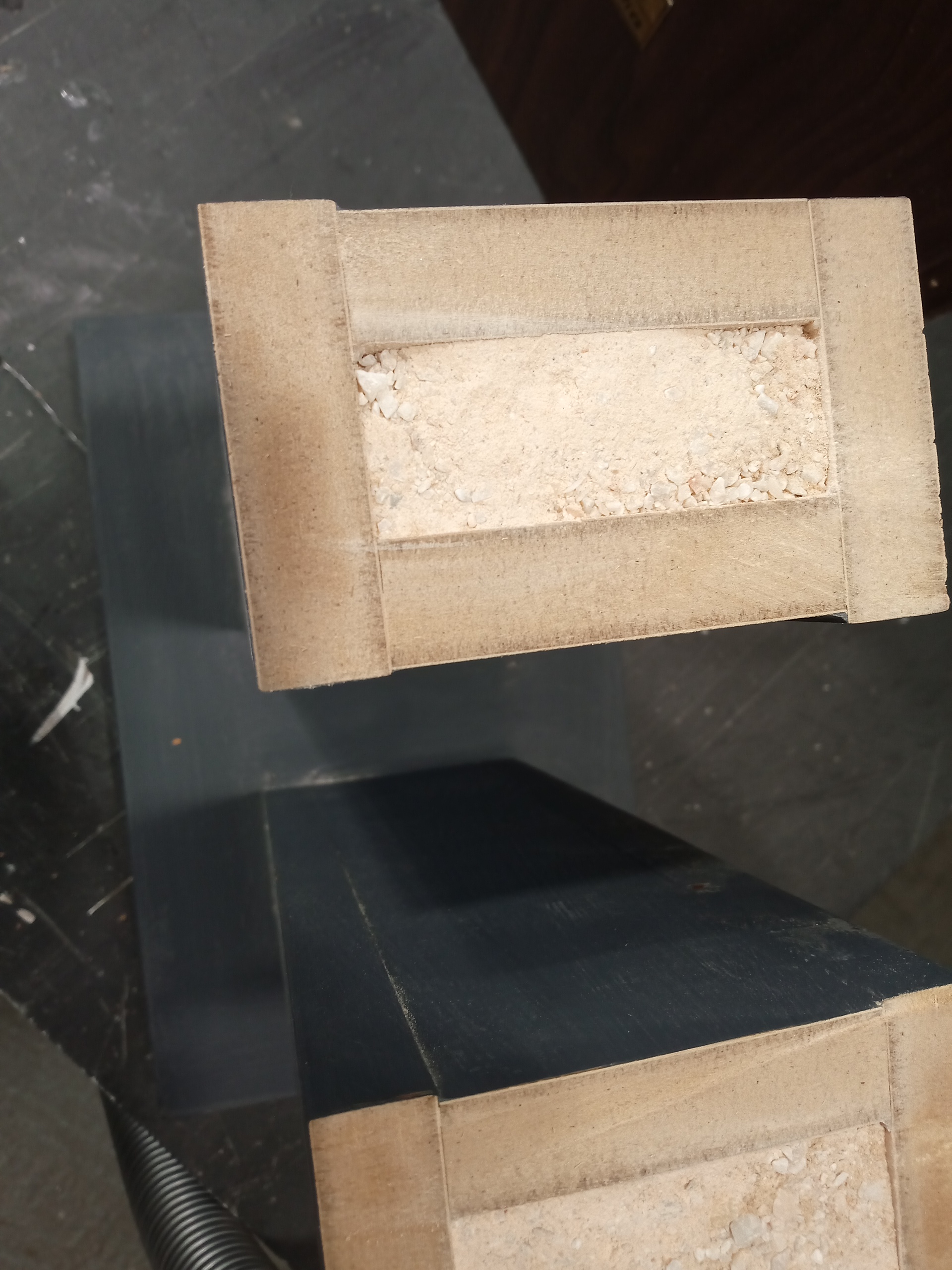

Στις βάσεις έβαλα δύο κουτάκια, και τις γεμισα με άμμο, σιγά σιγά χτίζεται το χαιφαι :biggrin:

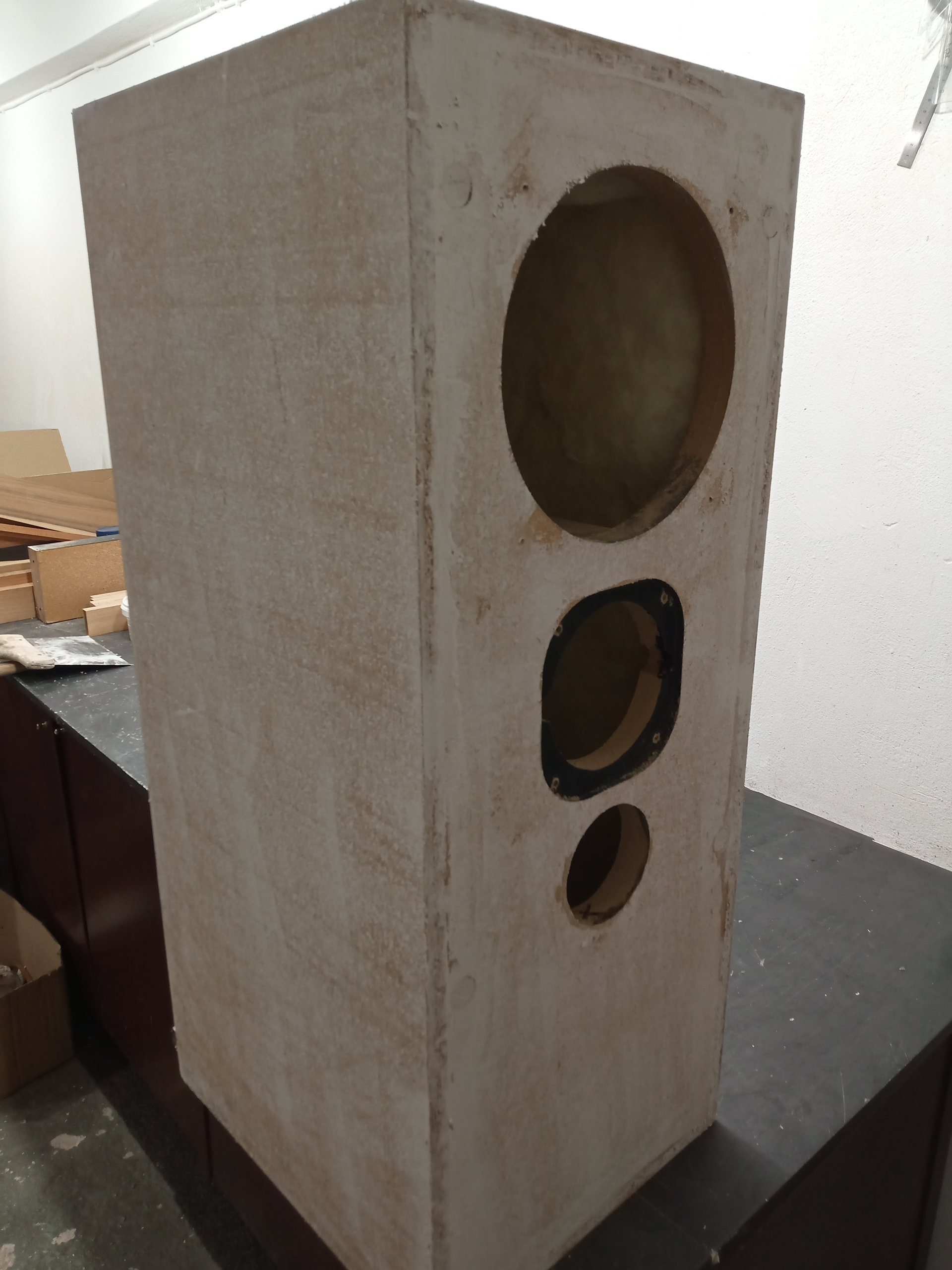

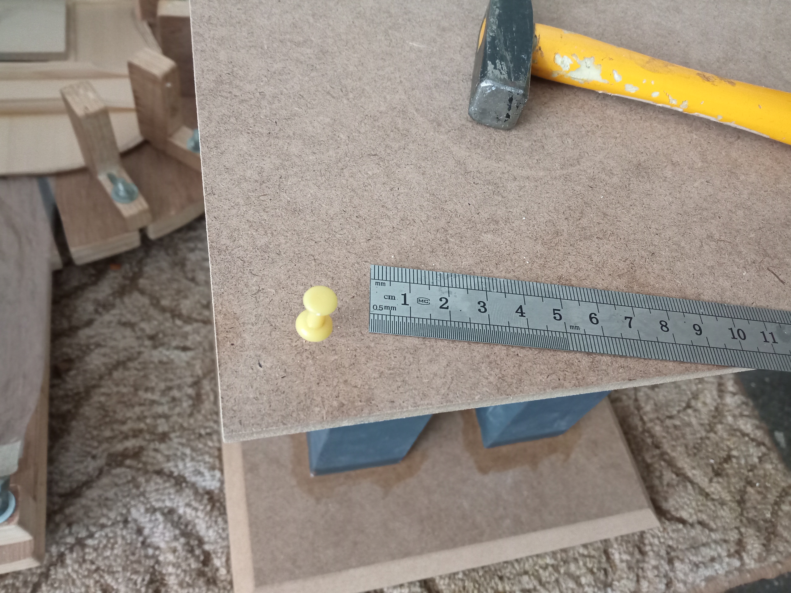

Κόλλησα πανω-κατω τις πλάκες με το φάλτσο

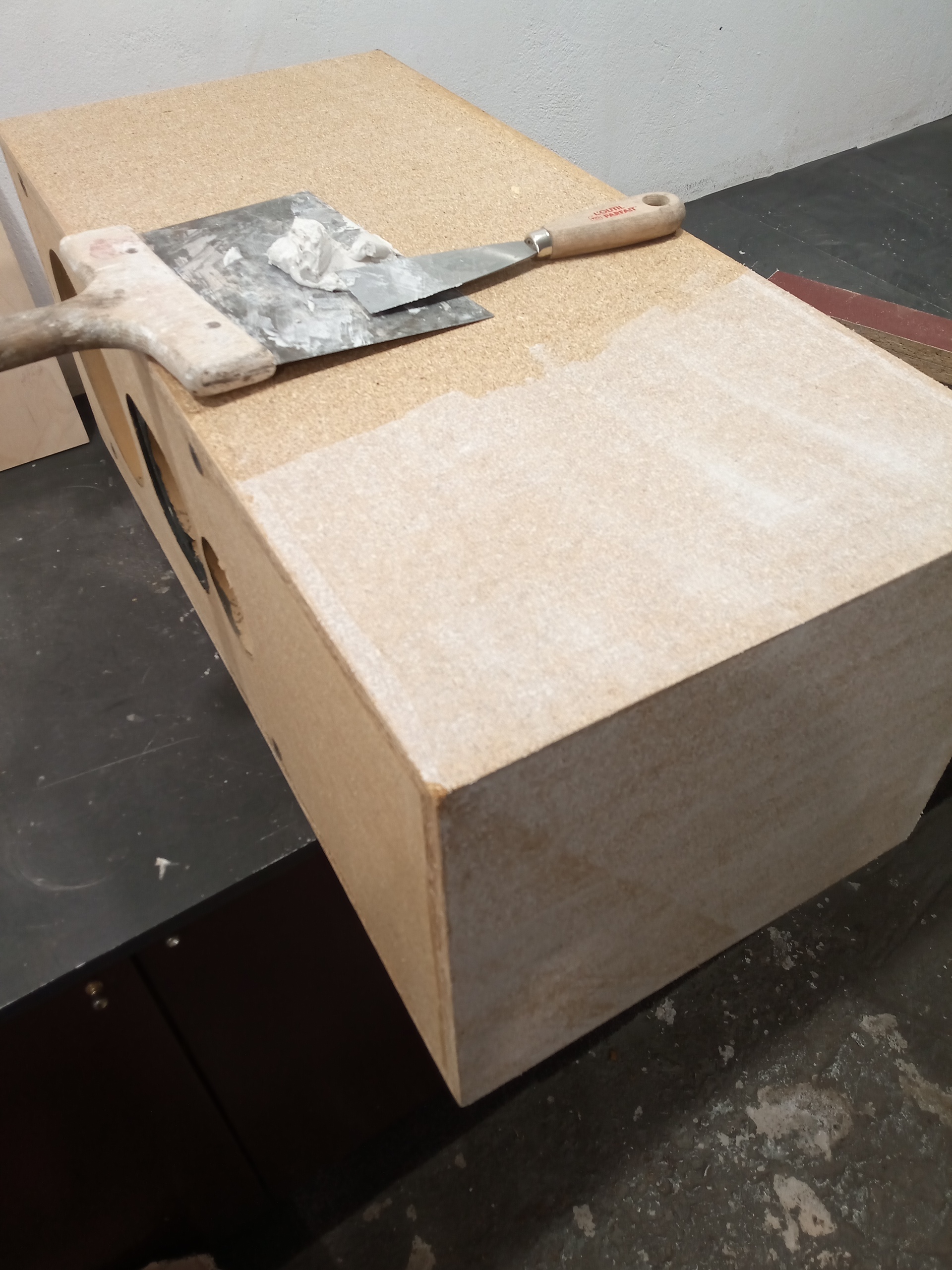

Στις καμπίνες έβγαλα τα σημεία που κουμπώνει το πανί με στραβοκαρφο, μου έβγαλαν το λάδι :biggrin:
Είχα μια ιδέα να στερεωθούν με μαγνητακια.
Και ξεκίνησα να στοκαρω με ακρυλικοστοκο, ώστε να τριφτουν κάτωπι καλά και να περαστουν πραϊμερ.
718
1.152
Έσφιξα το πηνειο, το σταθεροποίησα στη θέση του με βαράκι και έσταξα αρκετή κόλλα στιγμής.
Έγινε βράχος, σήμερα θα βάλω θερμοπιστολο σιλικόνης και στα δύο.
Ελπίζω μην έκανα κοτσάνα με την κόλλα στιγμής, μετά το σκέφτηκα, μην έχω καμία φωτιά κλπ, παίζει τέτοιο σενάριο;

Οι καμπίνες τρίφτηκαν με γυαλοχαρτο 150αρι και είναι έτοιμες για πραϊμερ.
Λόγω κακης επιφάνειας από κάτω όμως, τραχείας, θα ξαναστοκαρισθουν και θα ξαναπερασθουν πραιμερ

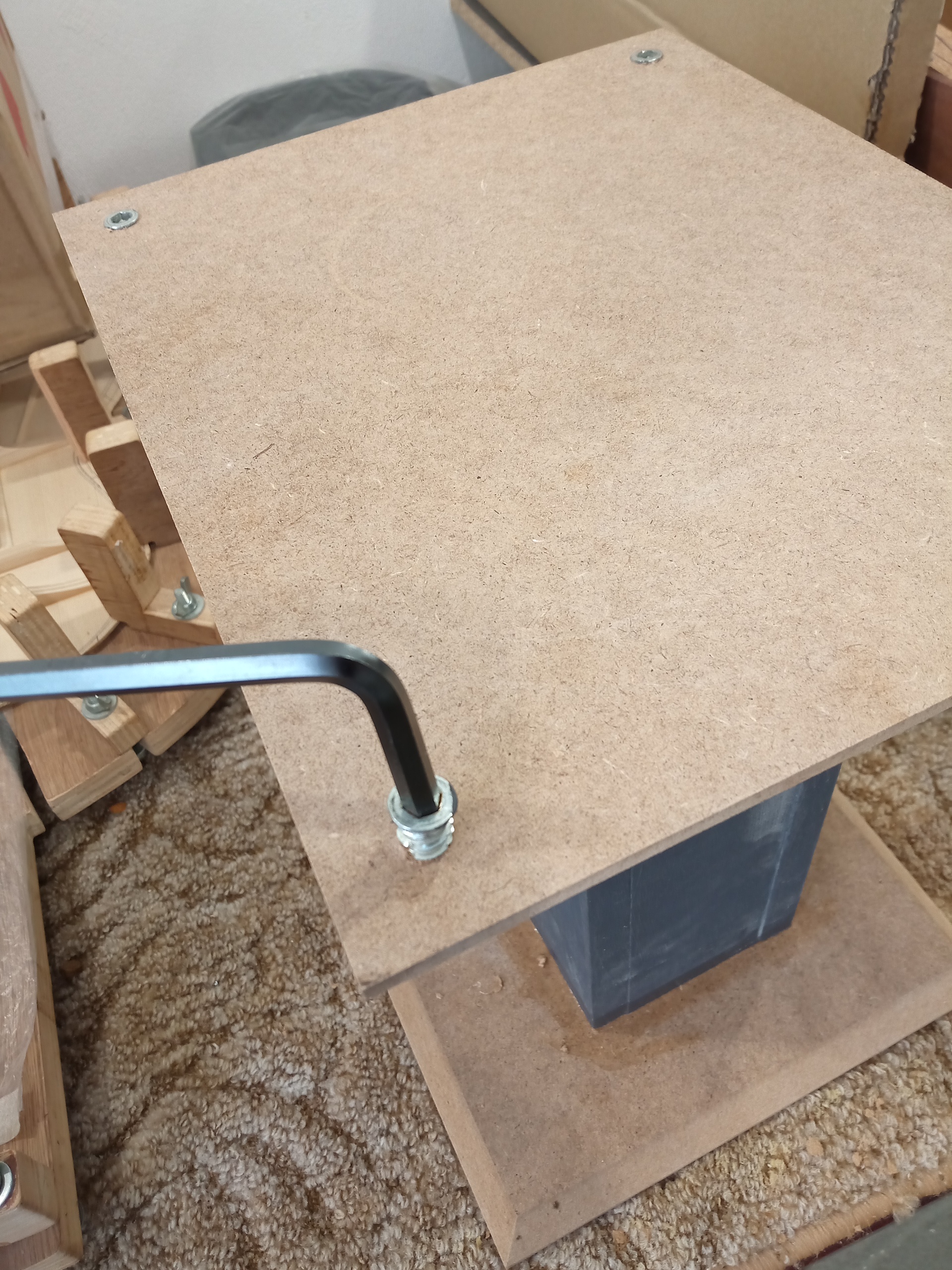

Ξεχασα να αναφέρω ότι με ταιραπ δεν τα κατάφερα, έτσι όπως είναι φτιαγμένο...

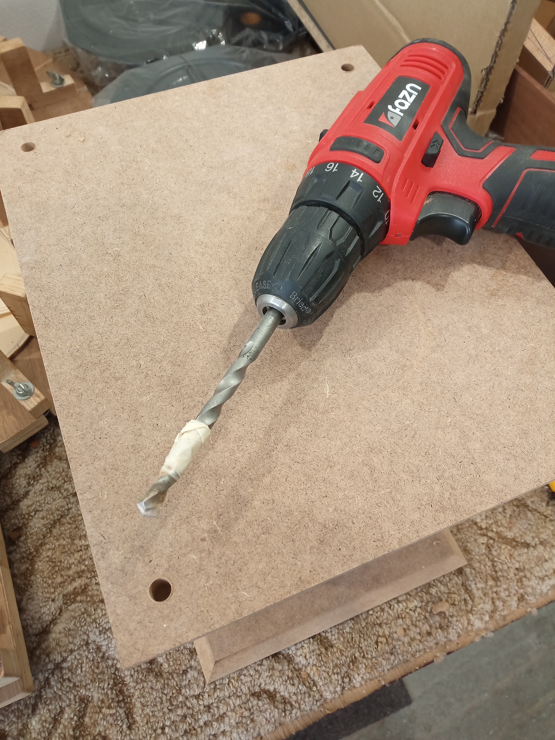

Επίσης έβαλα στις βάσεις από κατω τις υποδοχές για τις ακίδες, αφού μέτρησα λίγο πιο μέσα μη ξετρυπησει λόγω φαλτσου, τρύπησα με τρύπανακι 8αρι και σφίξιμο με αλλεν

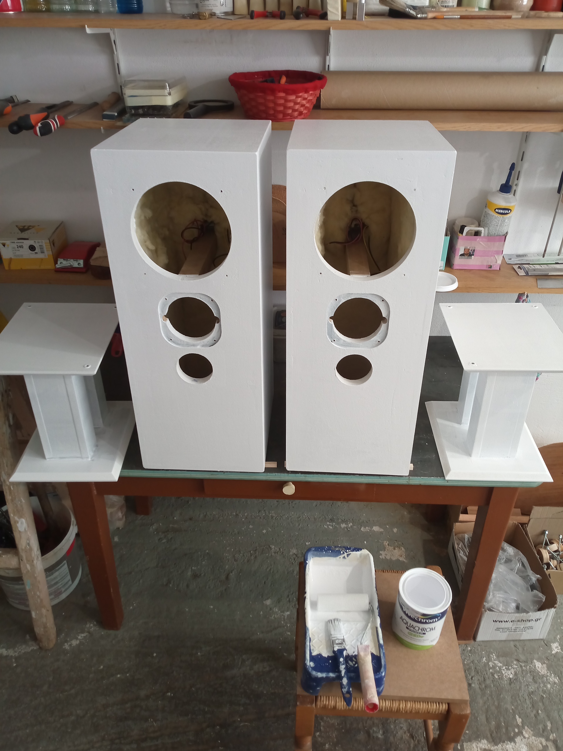

Πέρασμα όλα με πραϊμερ
Οι καμπίνες θα τριφτουν κ θα ξαναστοκαρισθουν κ θα ξαναπερασθουν πραϊμερ, ήταν χάλια με τους καπλαμαδες,
Οι βάσεις είναι οκ, προχωρω σε τρίψιμο κ βάψιμο κανονικό χρώμα

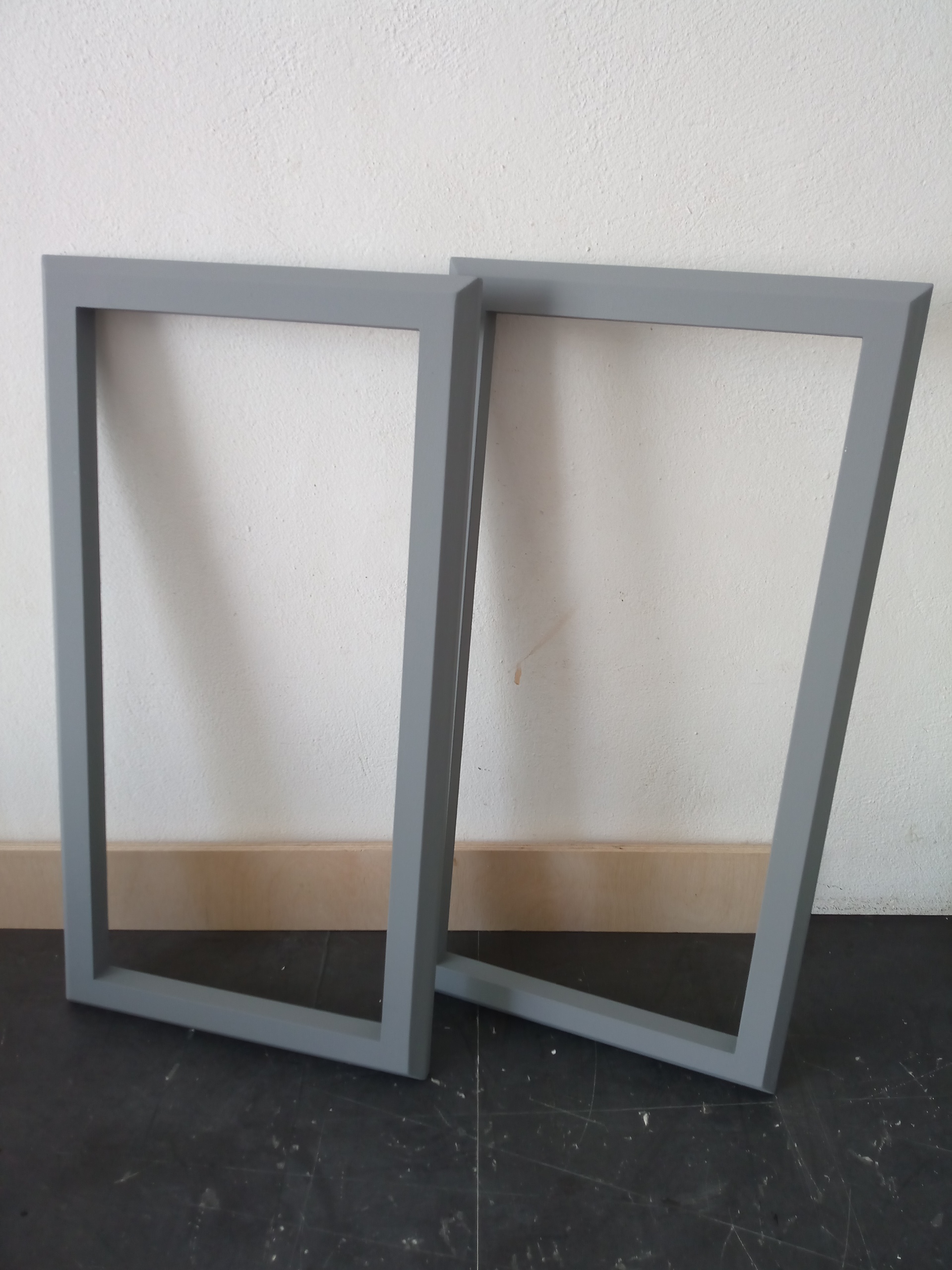

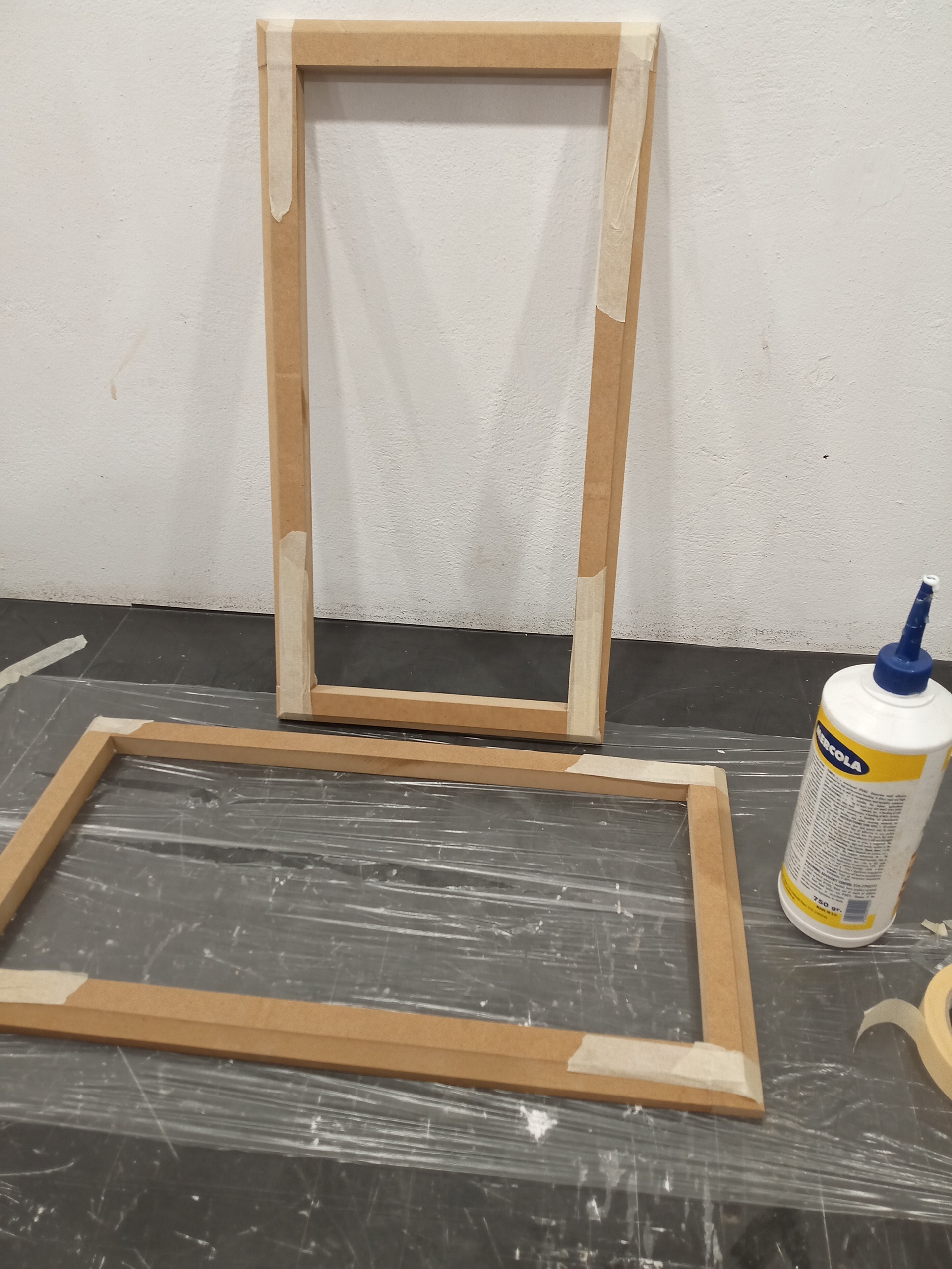

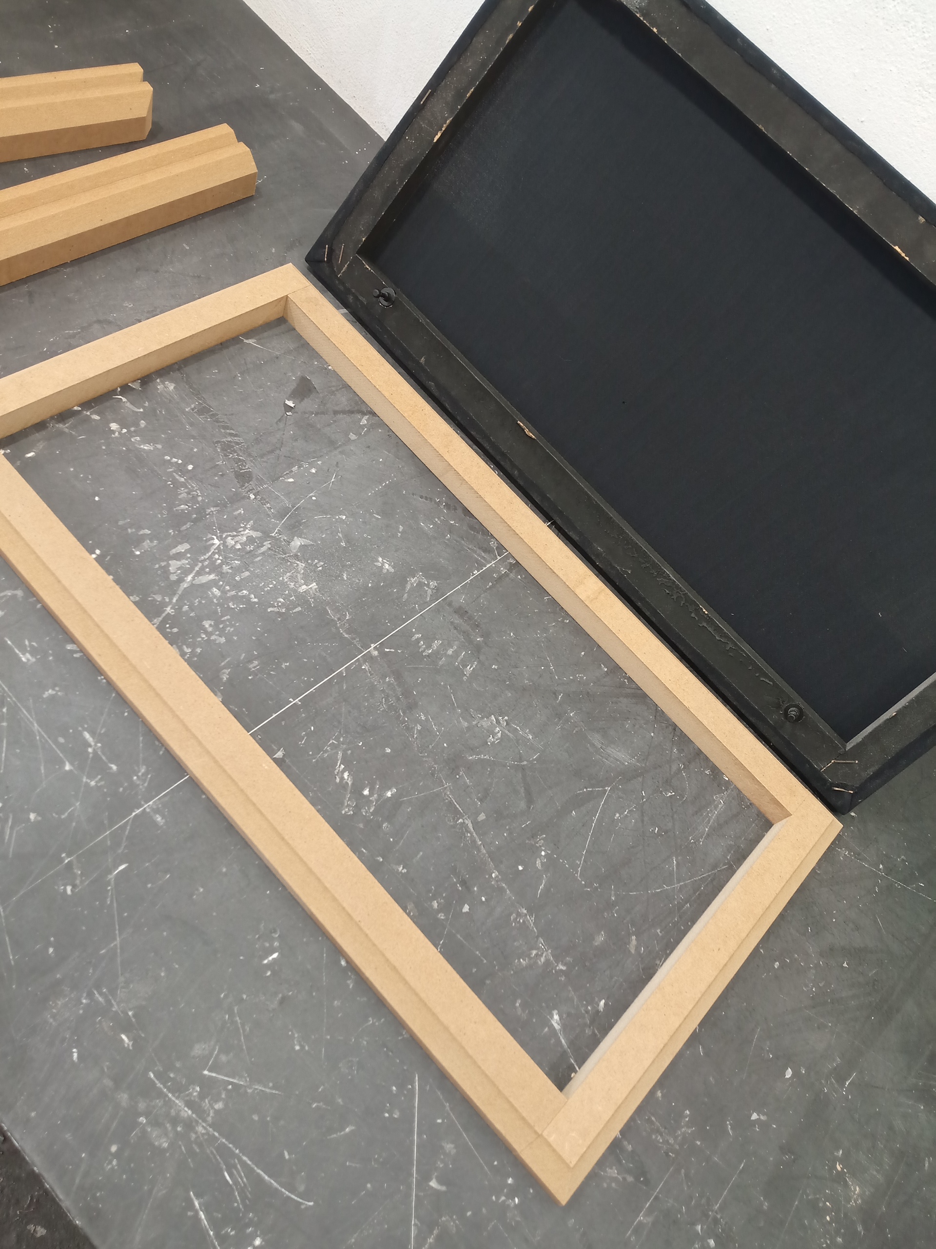

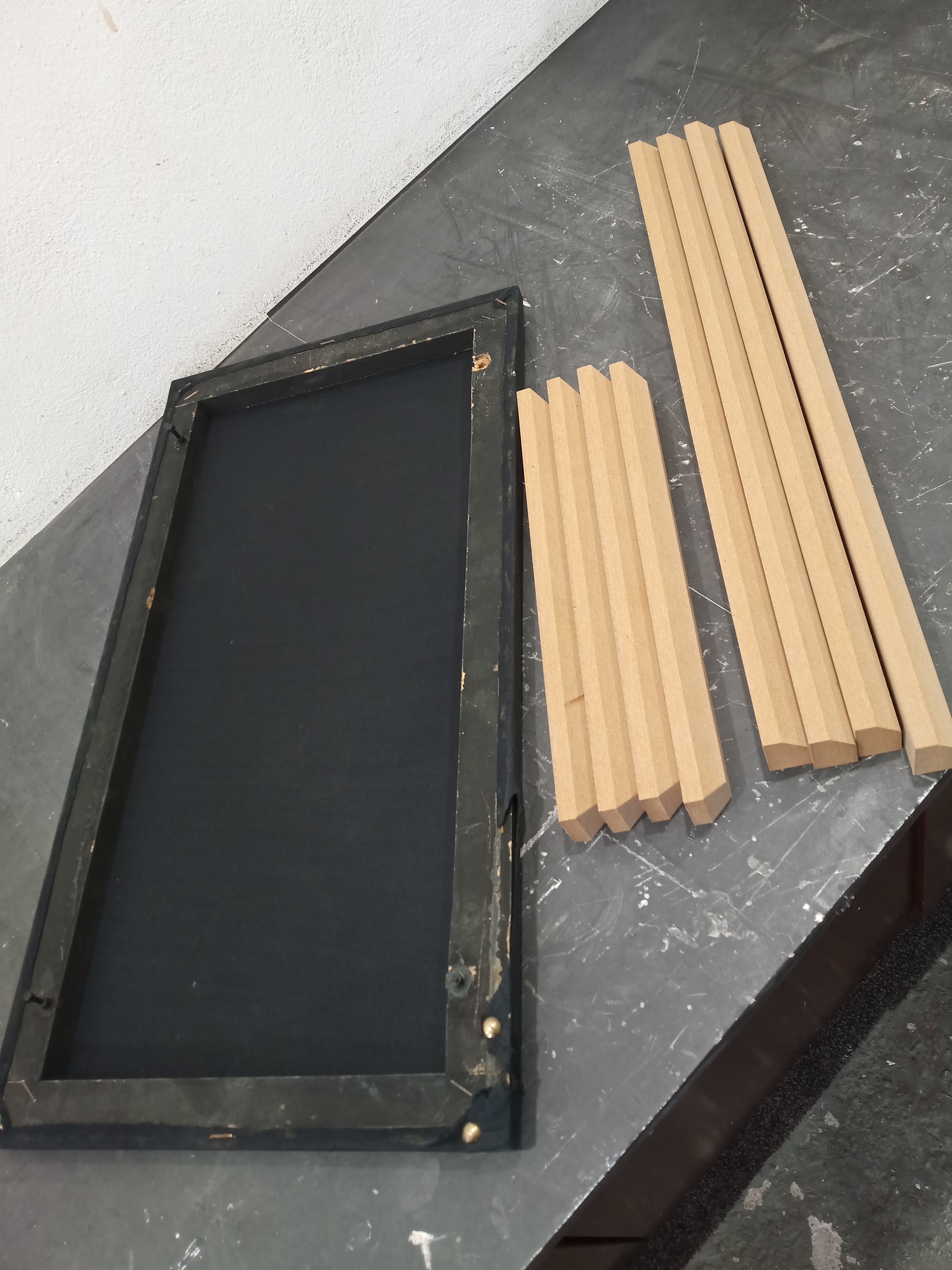

Επίσης ετοιμάζω κ τα τελάρα,.εντύπωση μου έκανε ότι δεν τα κάνανε με φάλτσο την κόλληση αλλά τα έκοψαν ευθεία, με το εννιαίο κομμάτι στο πλάτος,
Τα αντέγραψα κ έφτιαξα με το ίδιο υλικό εμντιεφ κ το ίδιο πάχος 18αρι, δύο ίδια τελαρακια, μένει να κολληθούν προσεχτικά,

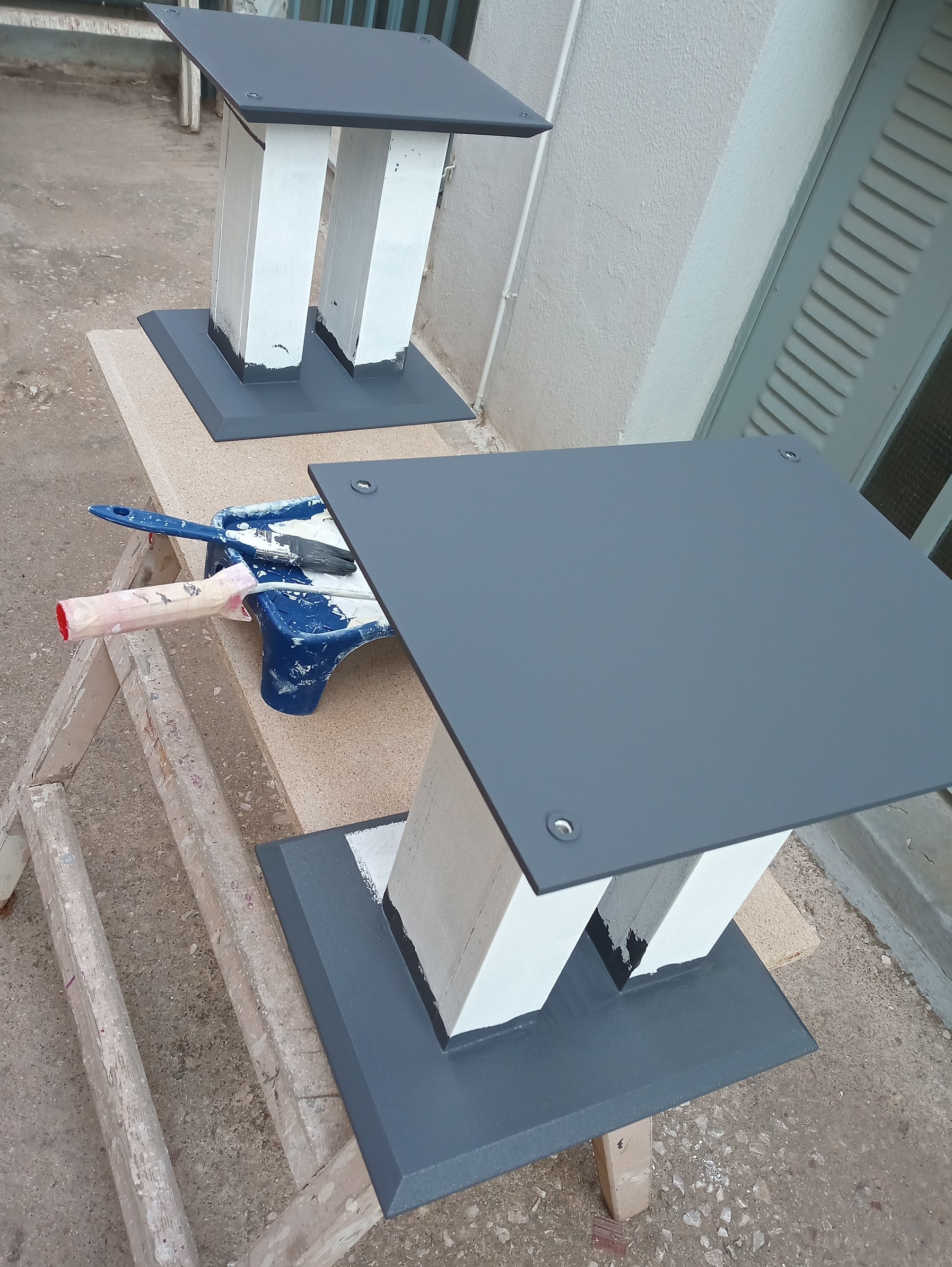

Οι βάσεις βάφτηκαν σε χρώματακι σπεσιαλε, όχι απόχρωσης καρυδοκλανί (βλ. Κούγιας :biggrin: :biggrin: ) https://www.avsite.gr/forum/threads/επισκευή-φινιρίσματος-ηχείων-και-όχι-μόνο.135811/#post-1806729
αλλά σε ανθρακοκουρτινοασφαλτι :rofl:
Έβαλα διπλής αφρωδης στα ταμπελακια

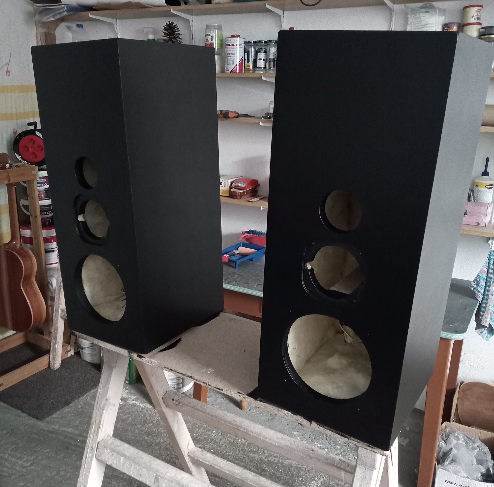

Και μετά από δύο χέρια, σχεδόν έτοιμες...
718
1.152

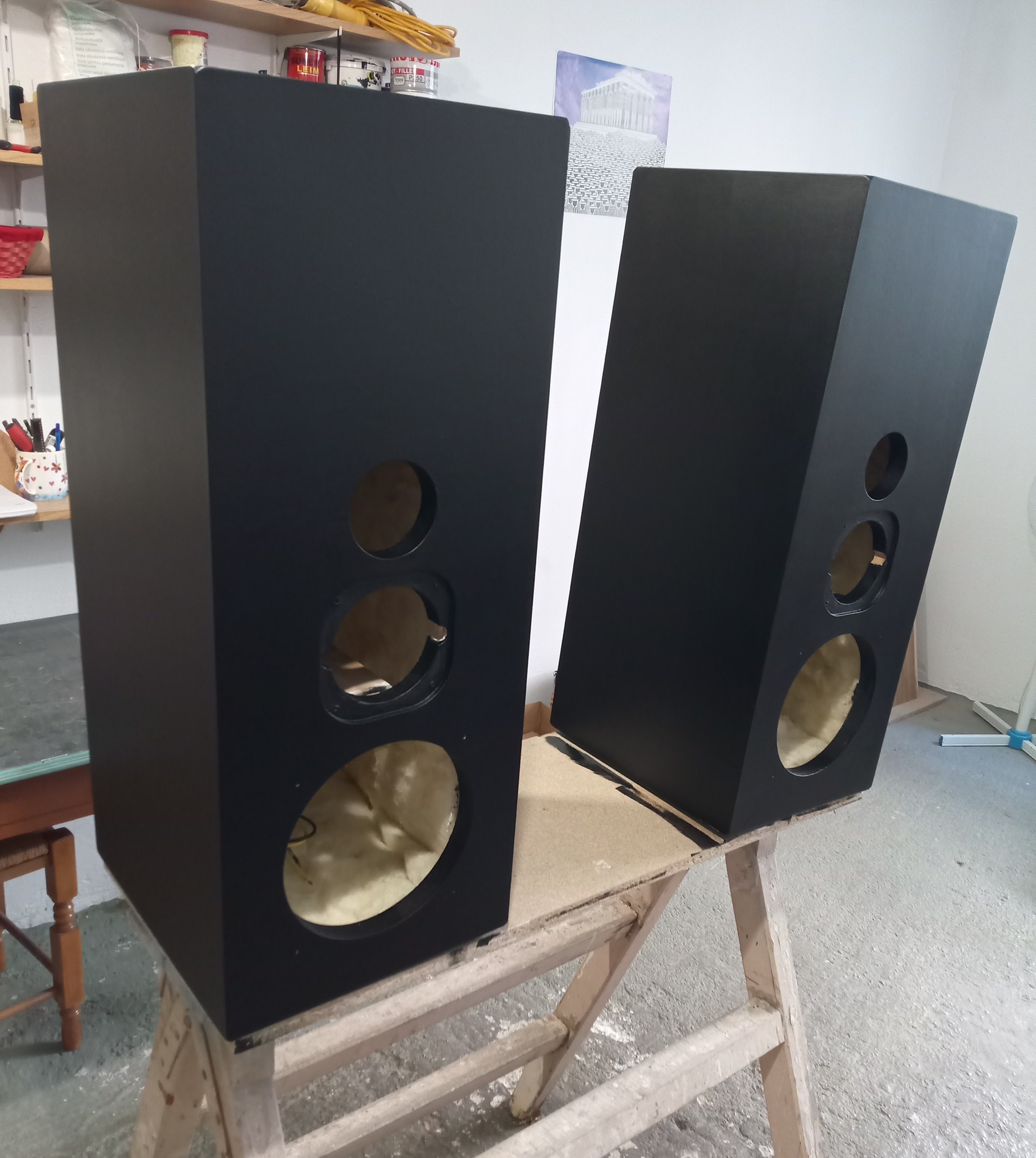

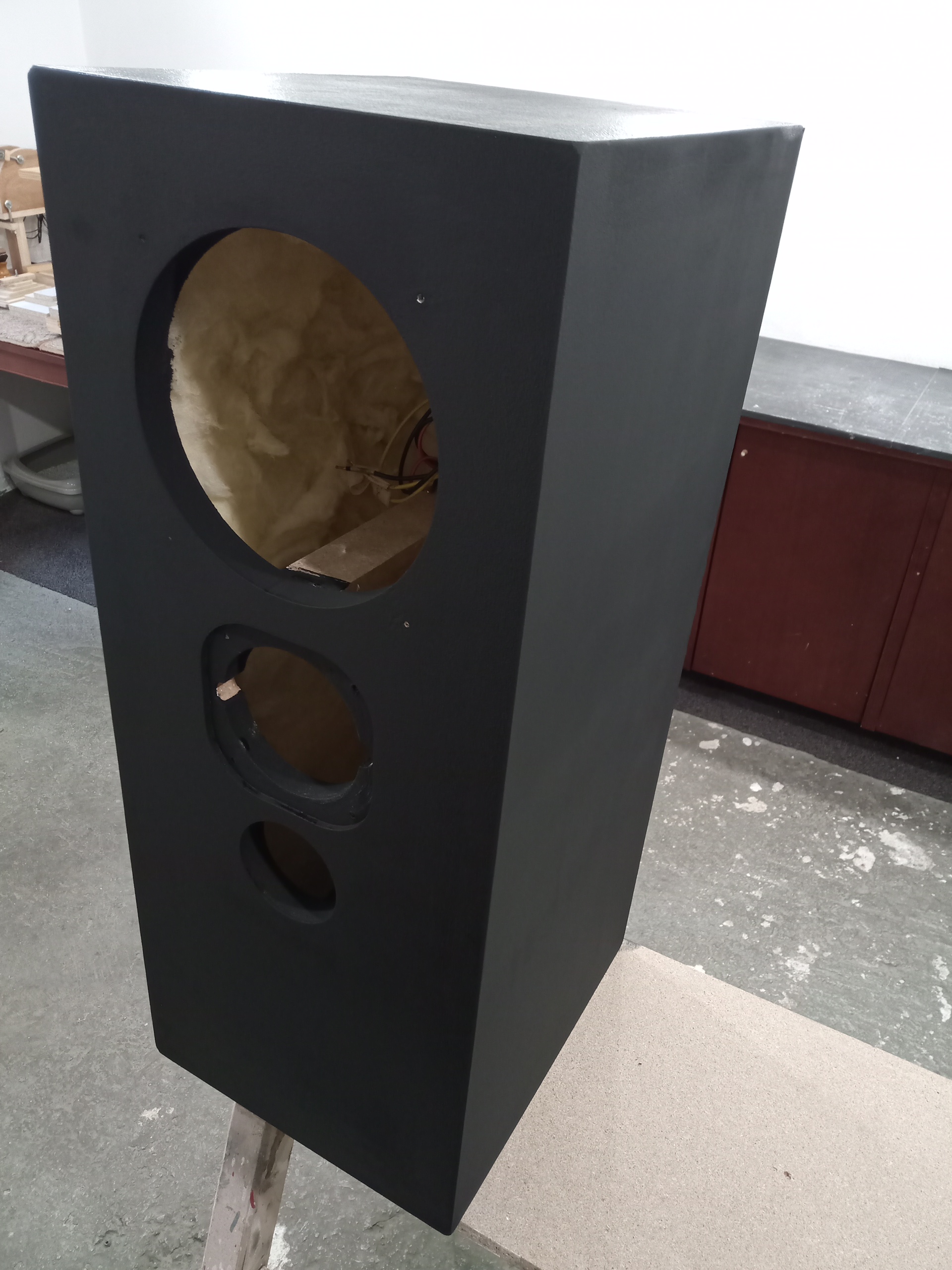

Σήμερα τη η σκυτάλη πήραν τα ηχεία, περάστηκαν ένα χέρι χρωματακι κορακοβρικολακι , κ αύριο το δευτερο.
Θα περασθουν ένα ακόμη , αλλά βερνίκι άχρωμο ματ πανω από το μαυρο

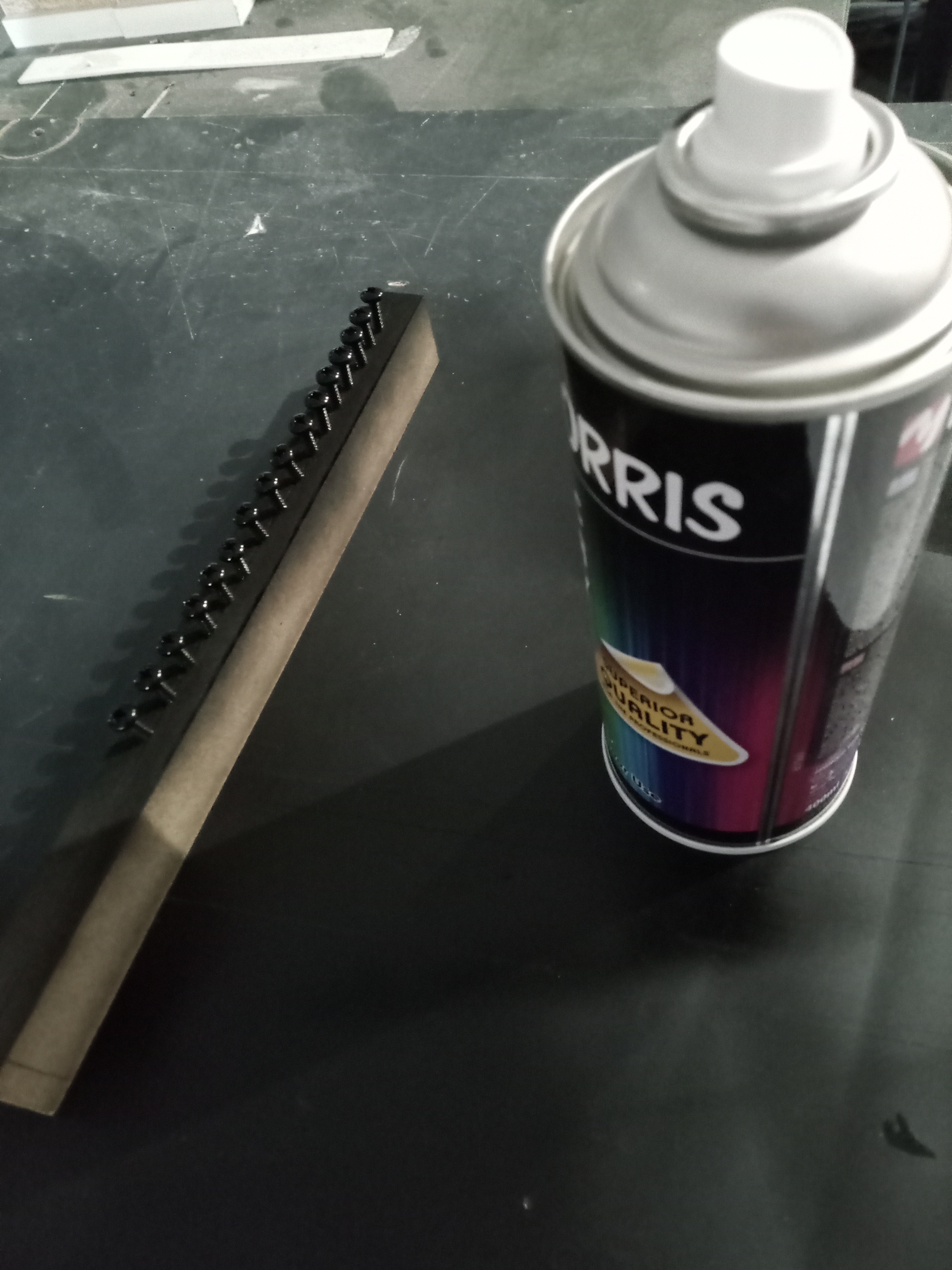

Βάφτηκαν κ οι ασημένιες βίδες των ηχείων με ακρυλικό σπρέι

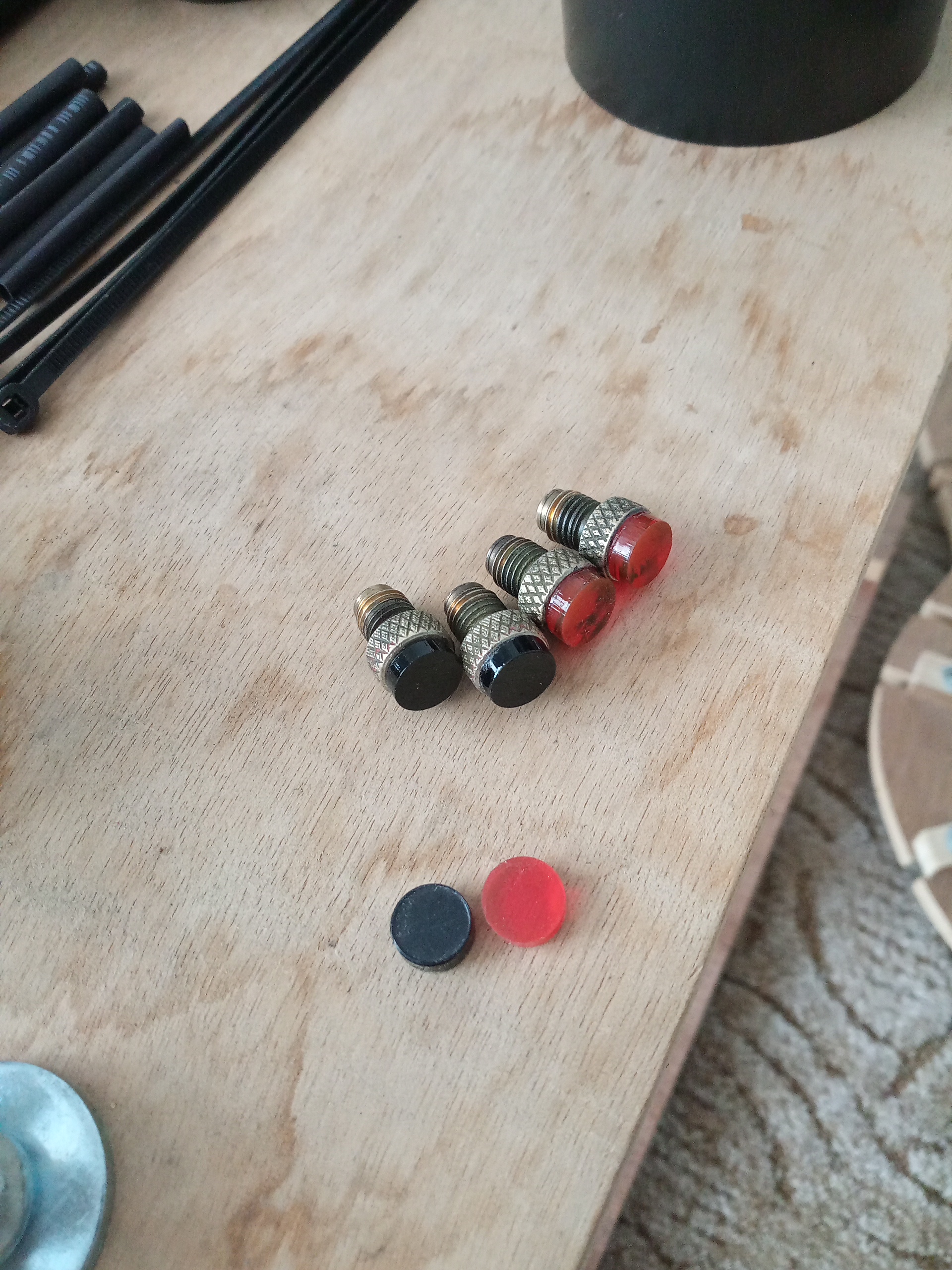

Και τέλος κόπηκαν μαύρα κ κόκκινα στρογγυλά πλεξιγκλασακια, κ κολληθηκαν πανω στις μπορνες με κυανοακρυλικη, διότι είχαν ξεθάψει όλα κ δεν ήξερες που είναι τα κόκκινα κ που τα μαύρα ...
Τέλος για σήμερα, πάω να ακούσω μουσικούλα κ να απολαύσω την βροχή στο μπαλκόνι με μπυριτσα !

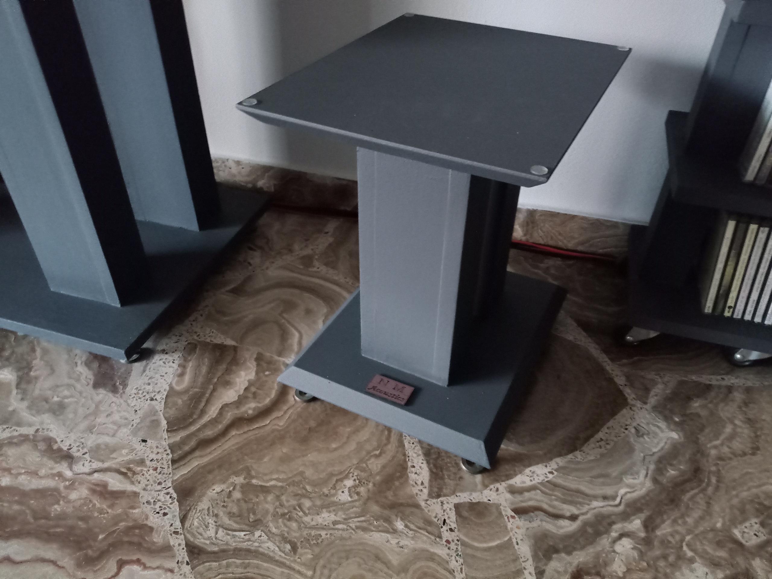

Οι βασουλες τέλος, μπήκαν κ πατουσακια σιλικόνης στις γωνιές, κ μεταφέρθηκαν στο σπίτι, δίπλα στο υπάρχον έπιπλο κ σιντιερα.
Τα οποία τα είχα φτιάξει πάλι εγώ πριν από 25 χρόνια , μικρουλης... 😸
Βάψιμο τέλος τα ηχεία, αντί τελικού Βερνίκου ματ, επέλεξα βερνίκοχρώμα διαλυτου Μαύρο ματ, δηλ με αραίωση γουατσπιριτ, διότι δεν βρήκα κάποιο ακρυλικο που να κάνει κρούστα από πάνω.

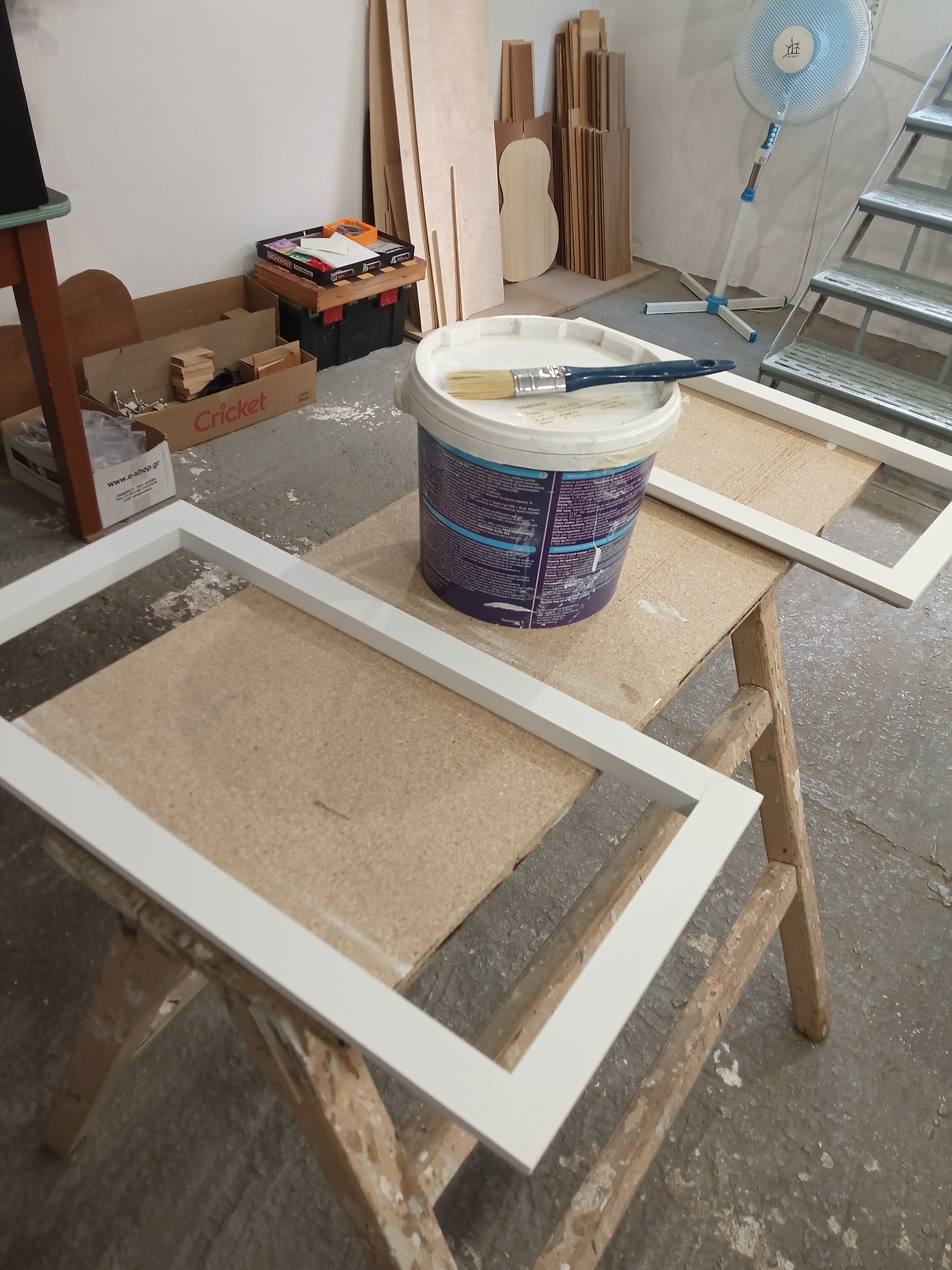

Τα τελαρα κολληθηκαν με κόλλα ξύλου και πίεση από χαρτοταινια, βαφθηκαν σε περίπου ίδια απόχρωση με το πανί
(είδα το χρώμα από το ίντερνετ, διαφέρει πολύ, βέβαια και ίδιο να το έκανα μπορεί βέβαια να μην έιχε καμία σχέση η πραγματικότητα 😸 )
